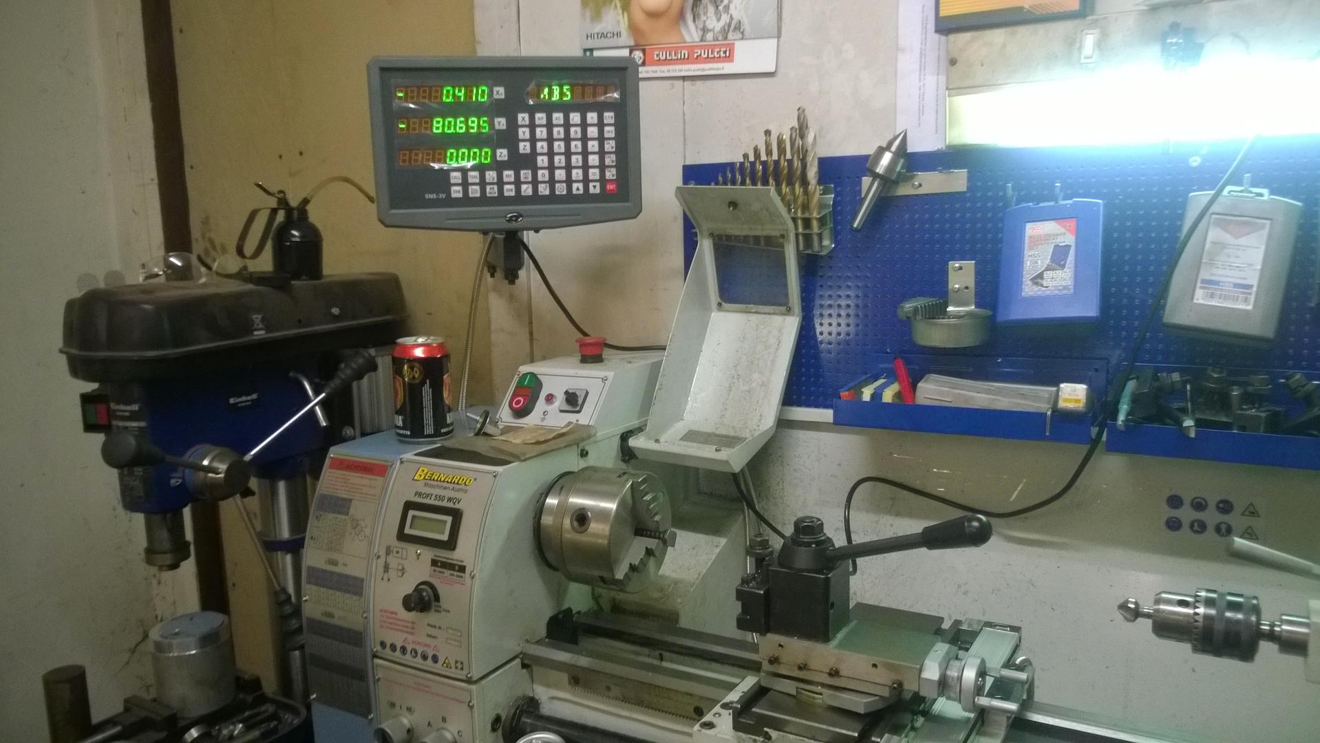

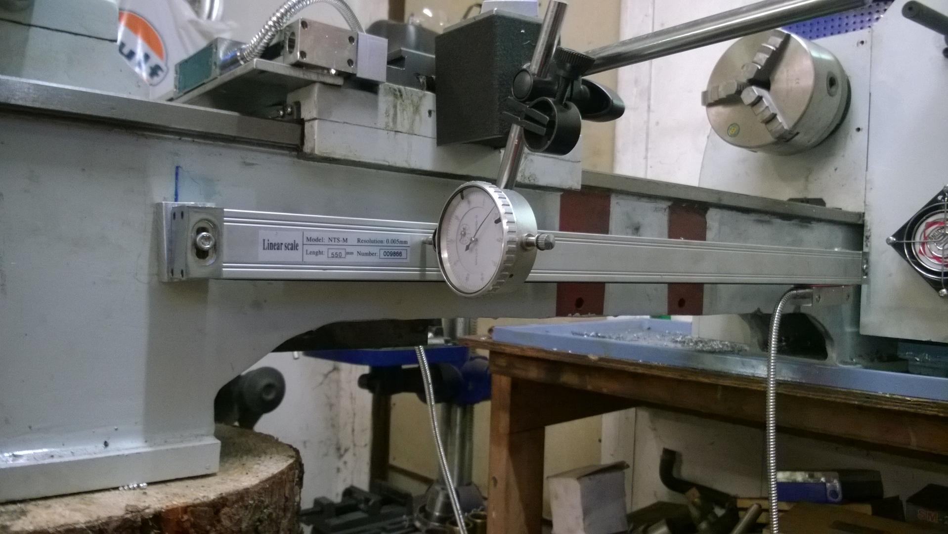

                                          • Asensin diginäytön sorviin.

                                              • Oioi, digit pitäis kyllä joskus asennella omaankin sorviin. Jaakko mistä hommasit laitteet?

                                                • Aliexpressistä tilasin. Koko satsi maksoi kolmella mittasauvalla 270€. Suosittelen lämpimästi tällaista settiä. Helpottaa kummasti sorvaamista.

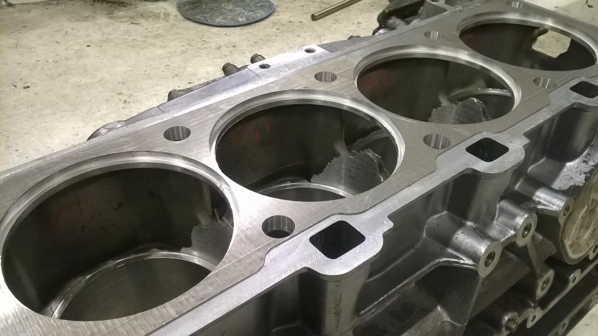

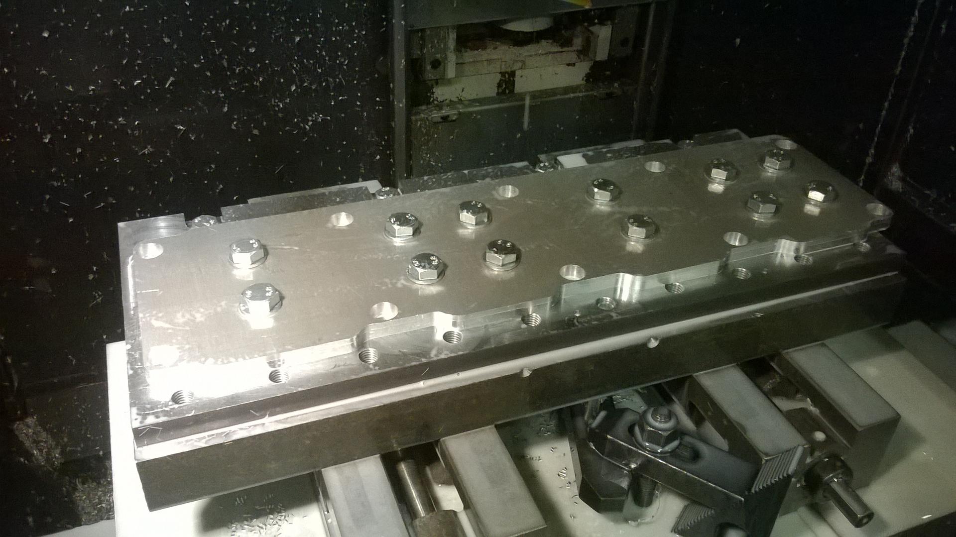

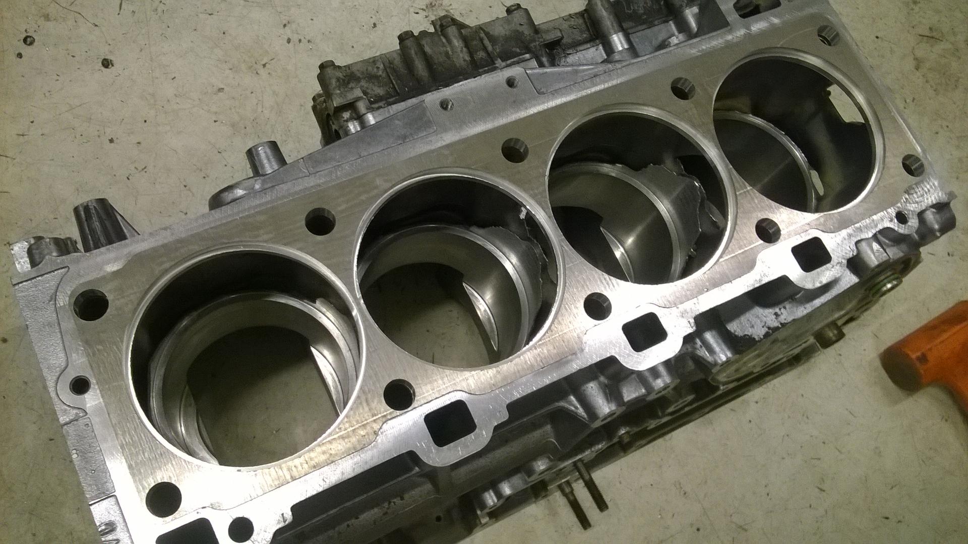

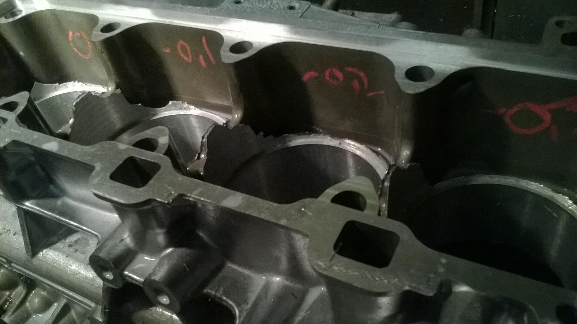

                                                    • Veistelin isäinpäivän kunniaksi polven päällä closed deckin 944 possun lohkoon.

                                                      • Mitä toi tekee, tukee putkia paremmin yläpäästä? Miltäs se alkuperäinen ratkasu näyttää?

                                                        • Alkuperäinen on täysalumiinilohko, märkäputki. Tähän tulee valurautarännit ja tuolla closed deckillä on nimellisesti tekemistä putkien tukemisen kanssa, mutta sillä on myös muita funktioita tässä kokoonpanossa.
                                                          • OT: Mikä tuon tyyppisessä lohkossa noita putkia tukee sitten? Ympäröivän nesteenpaine ja kansiko?
                                                            • Sori, enpä huomannut kysymystäsi, mutta siis kaikkihan nuo avustaa sitä putken omaa kantavuutta, mutta se on kuitenkin itsessään se oleellisin.
