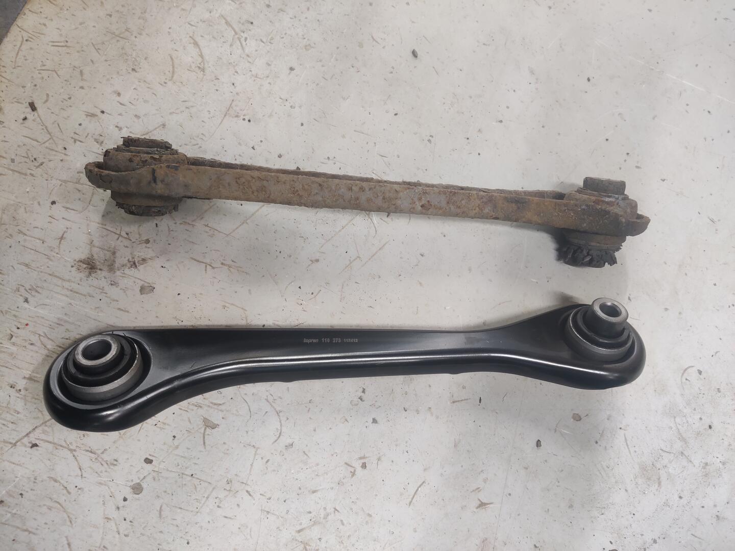

    • Sotkaan tappelin toisen takanurkan edes jotenkin leimakuntoon alustalta, vähän meinas vastustaa kun alatukivarren pusla oli mennyt naimisiin säätöpultin kanssa ihan kunnolla niin meni rälläkkähommiks.. Vielä toinen puoli niin voi säädellä kulmat kuntoon hammastankorempan jäljiltä.

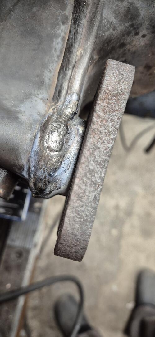

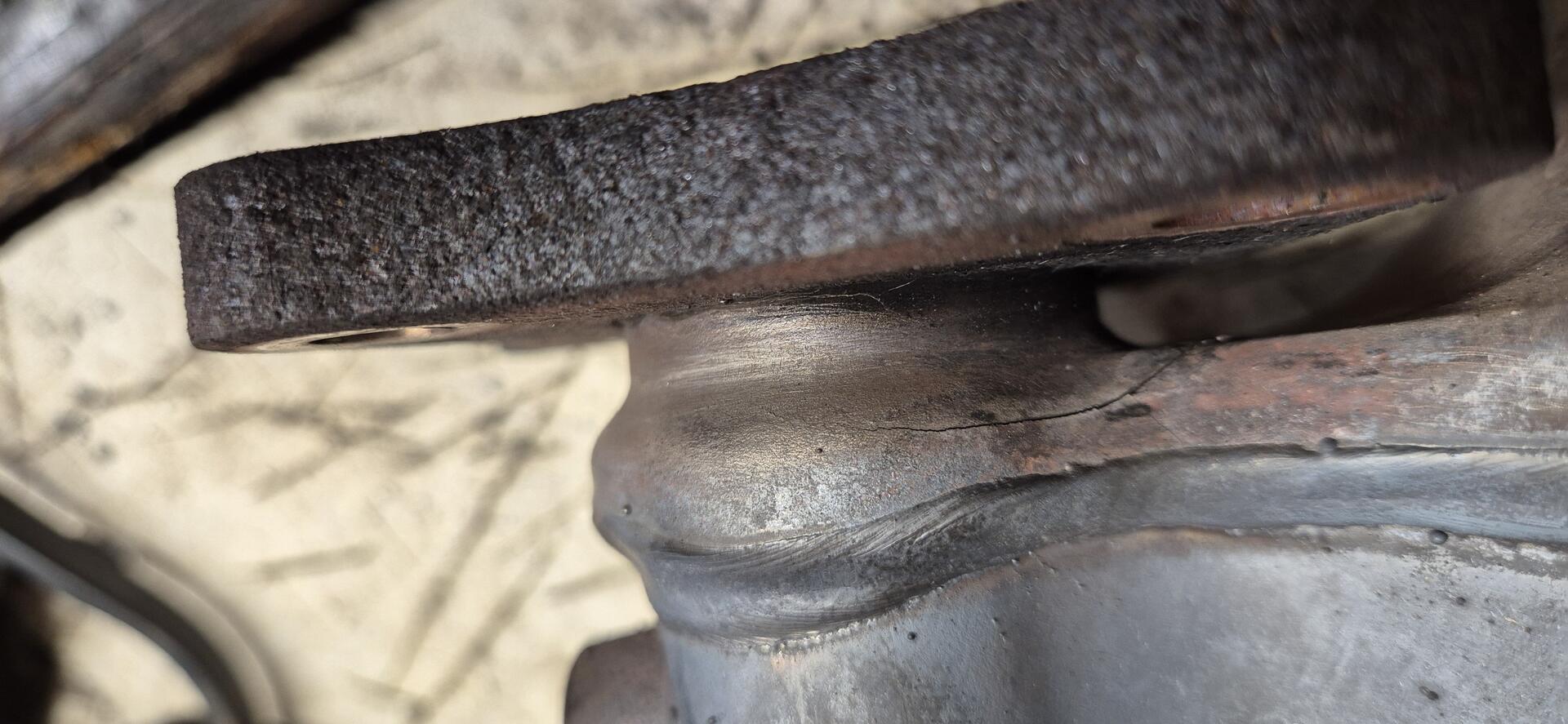

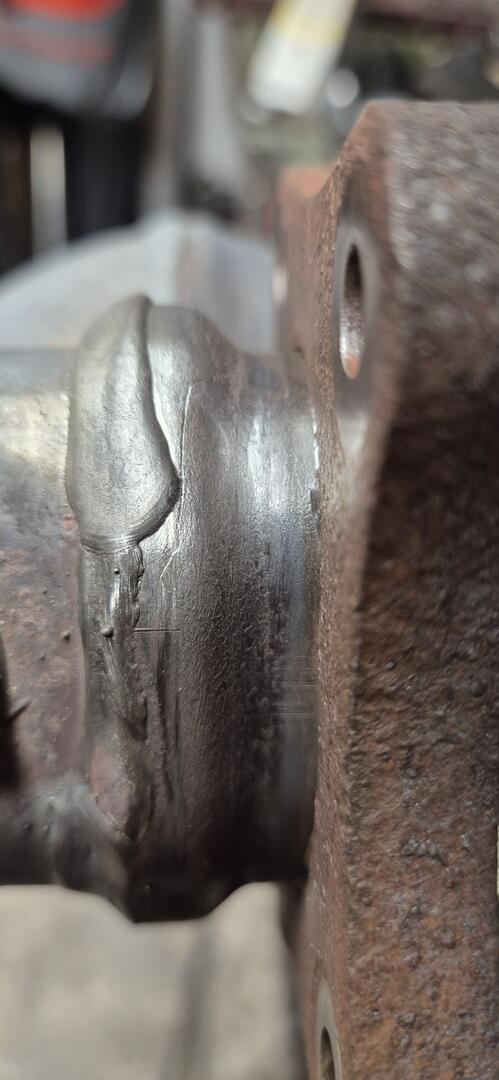

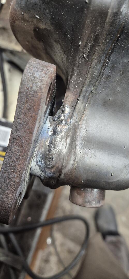

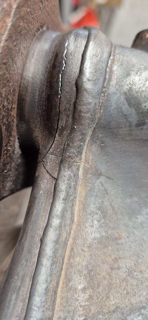

                  • Vaihtelin 208 pösöön perjantaina öljyt ja siinä kun oli auto nosturilla, huomasin että alkuputken korvakkeesta puuttuu mutteri siitä kohtaa josta katin alta alkuputki kääntyy auton alle ja taaksepäin. Laitoin musun ja kirrasin kiinni. Lauantaina sitten siirsin autoa tallista ulos ja ihmettelin kun röpsöttää ja käy huonosti, kurkkasin konehuoneeseen ja vuotaa pakokaasua pakosarjan laipan juuresta. Oli ratkennu halki siitä, ilmeisesti se alempana oleva korvake oli sitten vetänyt sen verran sitä pakettia että antoi jostain periksi. Noissa puretech koneissa ei oo tosin ihan ennenkuulomaton vika muutenkaan. Painava katalysaattori on siinä roikkumassa ja 3-pyttynen kone käy niin epätasaisesti että ravistaa konetta vielä jotain oikeeta moottoria enemmän.
                    No ei siinä auttanu kun ottaa se kattipaketti irti ja tutkia. Lämpösuojat päältä pois, harjailin vähän paikkoja ja totesin että joo, on se halki. Konsultoin muutamaa itseäni kokeneempaa hitsaria, heitin kaiken varovaisuuden luiskaan ja kaivoin tallin hyllyltä puikkokoneen esiin. Porasin halkeaman päät läpi ja nööläsin päälle palkoa. Varovasti pari senttiä kerrallaan ja hakkasin heti hakulla aina perään, sit toisesta päästä sama, sentin pätkä kerrallaan varovasti ja hitaasti edeten ettei vetelisi kun oli niin lähellä kiinnityslaippaa.
                    Eihän siitä kaunis tullut mutta saa välttää. Lääpin vielä pakoputkitahnaa päälle jos on jäänyt joku hiushalkeaman pätkä johonkin. Sotkee seokset aika tehokkaasti jos vuotaa ennen ykköslambdaa.

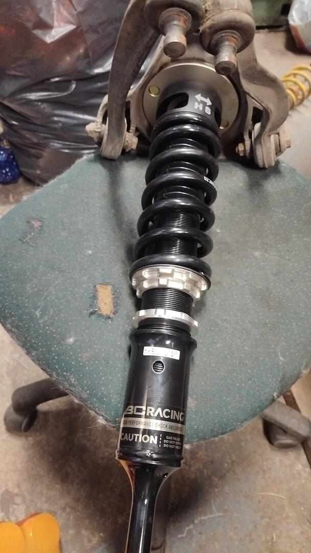

                                    • Eilen ja tänään tuli A3:een vihdoin asennettua alustasarja alle. Kyllä siinä sai aikaa tuhlattua että kaikki löysi paikkansa, ja vaatinee vielä pientä hieromista myöhemmin. Halpissarja näin äkkiseltään vaikuttaa aika ookoolta, mutta aika näyttää. Melko maltillinen madallus juuri omaan makuun toteutui kyllä mainiosti, eli sen puoleen onnistunut toimenpide.
                                        Poltin pullon verran saumaa :D Taitaa tulla aika lailla sellainen kuin päässäni olin visioinut. Ei tätä kyl ihan halvaksi touhuksi voi väittää. Matskut 300e ja kaasua satkulla. Toisaalta ei tuohon valmistakaan löydy :D Huomenna vielä vimppa mutka ja slipari päähän niin siinä se sitten alkaa olla. Marteliuksen väkäsillä olevat piecutit oli kyl 5/5. Nyt kun noita kuvia kattelee, ei voi kuin ihmetellä miten tuohon meni kolme päivää...

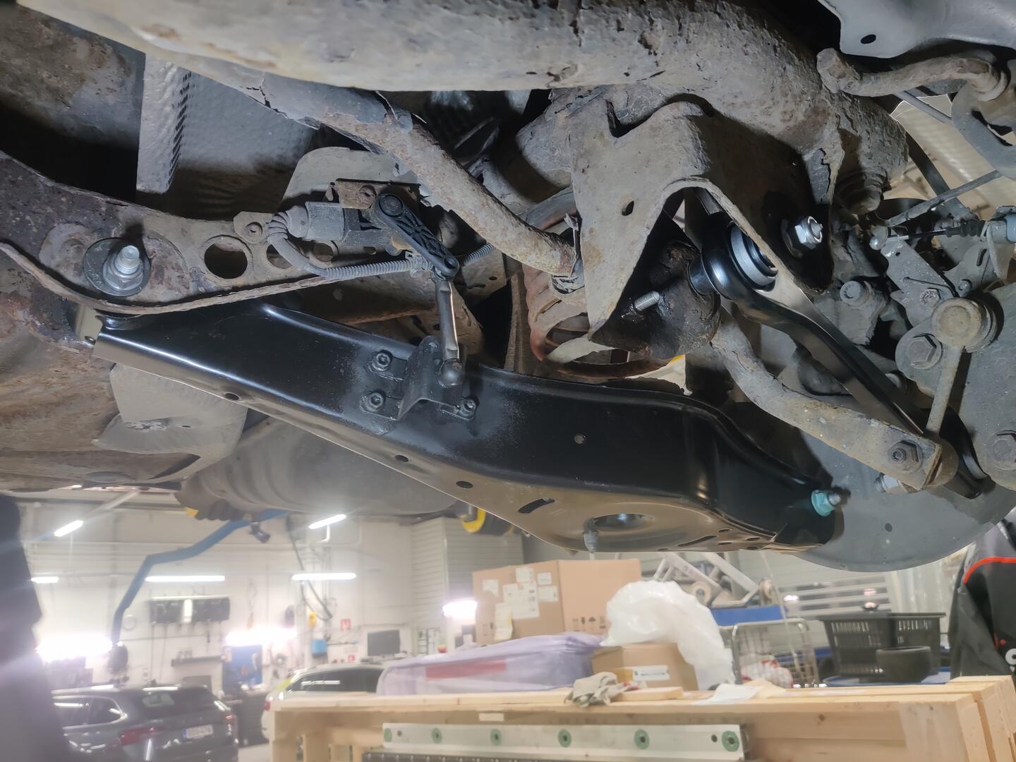

                                                    • B8 allroadiin apurungon vaihto ja A2:een eibach -30mm jouset

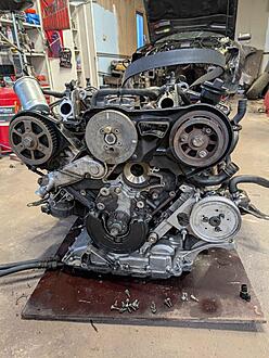

                                                            • Vaihdettu isän kanssa C5-koppaseen vaihdelaatikko, vaihdeltu sensoreita uusiin ja korjattu lukuisia kyläsepän ranetuksia (mukavuusboksin johdotuksia, paskottuja liittimiä, vääränlaisia pultteja/ruuveja yms.) Moottorin jakokin oli hitusen pielessä ja venakoppia ei oltu liimattu puolikuun kohdilta, jonka takia kone oli kauttaaltaan öljyinen. Autoon oli myös laitettu eteen 288mm laikat vaikka autoon kuuluu 312mm laikat. Hyvähän sitä oli katsoa ostohetkellä että autossa uudet jarrut ? En edes muista mitä kaikkea tähän on nyt laiteltu mutta tuossa suurimmat tapahtuneet. Entinen omistaja oli myös asennellut amisvirityksiä mitä tuli heti ensimmäisenä päivänä revittyä irti kun itse en niitä arvosta.
                                                              Pari kuvaakin tuli räpsittyä.
