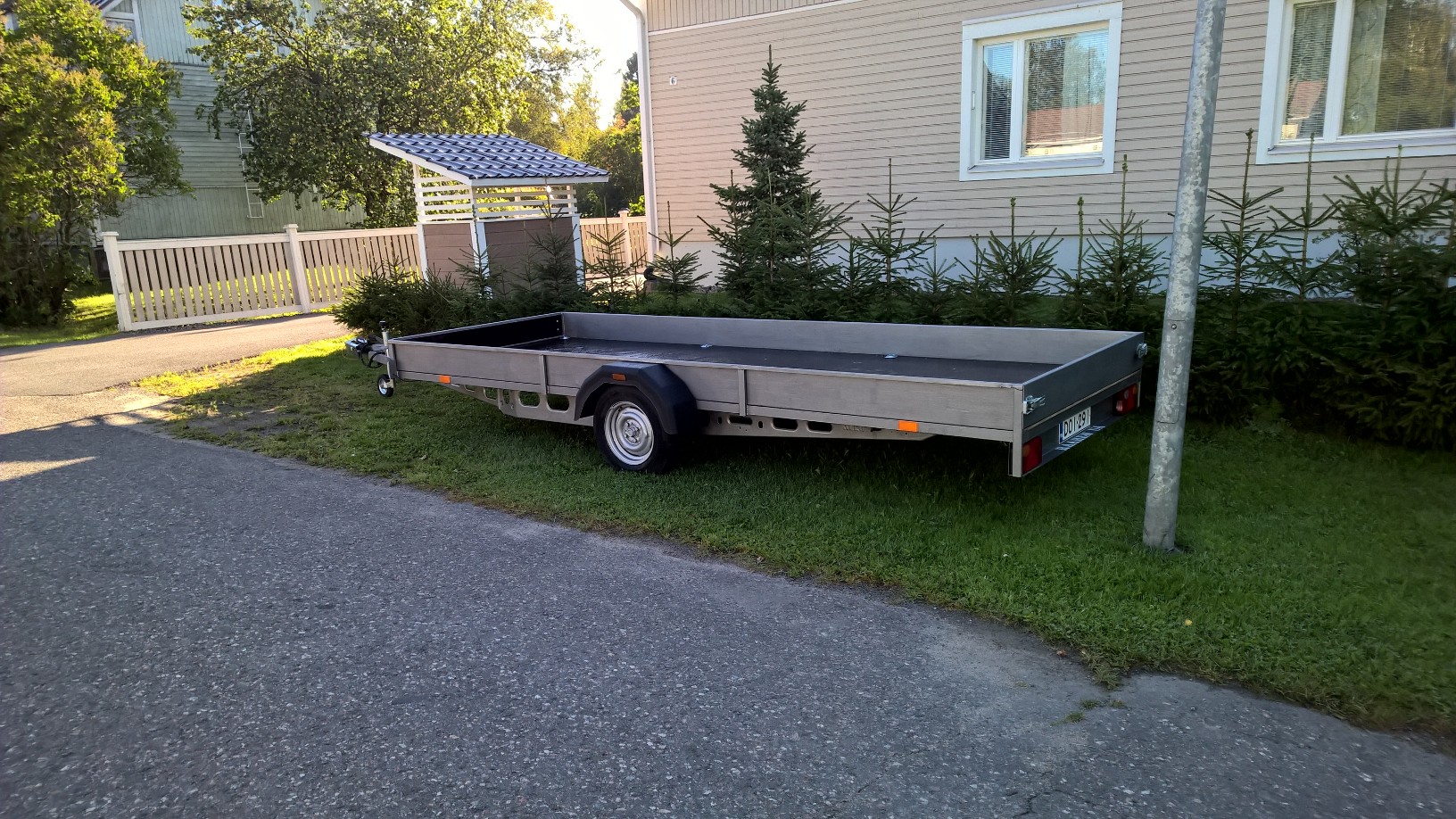

        • Peräkärryn etu- ja takalaidan viimeistely, nyt kärry valmiina ja tällä mallilla:
          Tuohon siis tein uuden lavan, alusta on - kuten kuvista näkee - vanha asuntovaunun alusta. Se olikin ainoa, mitä vanhasta kärrystä jäi jäljelle, sähköt (13-nap), jarrut, iskarit, renkaat jne on kaikki uutta.
          Tallissa odottaa 150cm x 305cm kokoisia i-Bond levyjä, niiden kanssa kärry muuttuu sitten umpikärryksi. Lavakoko on 450x162 ja kuomulle tulee korkeutta laitojen kanssa n. 170cm.

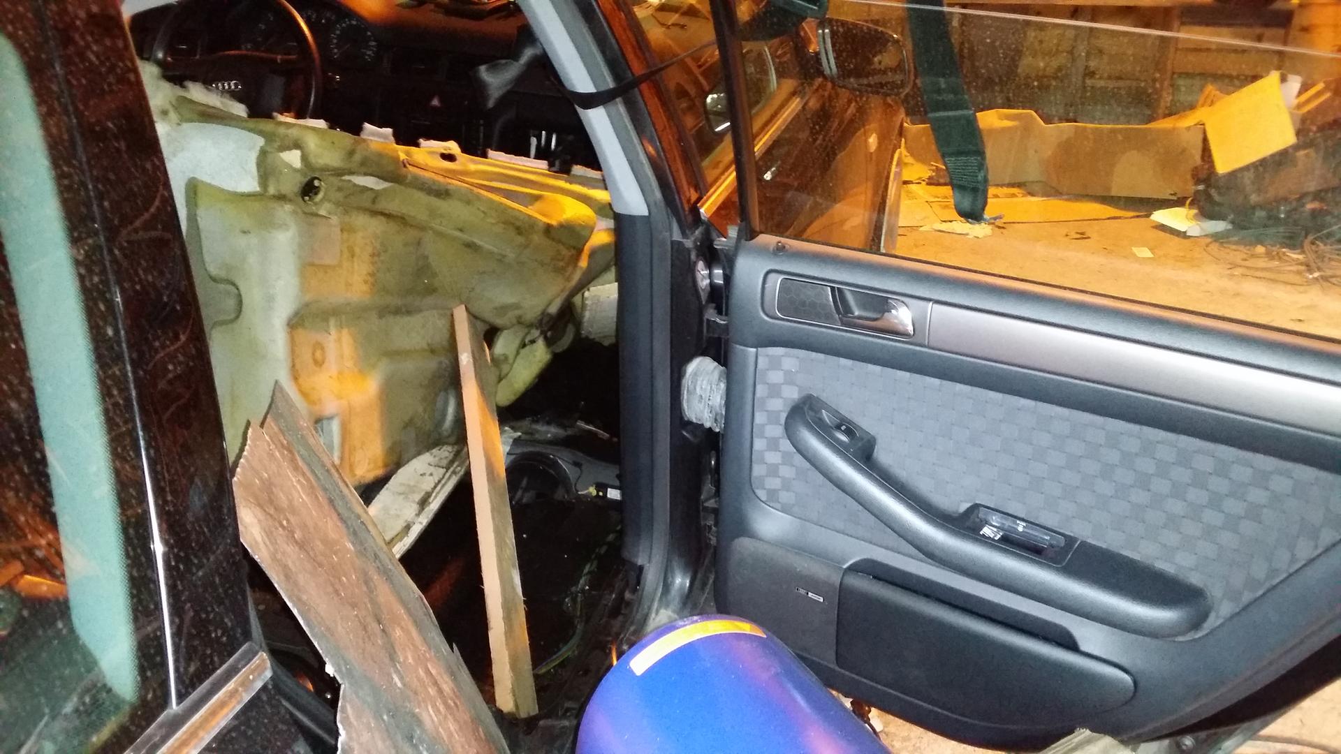

                  • Kuulemma tuo pyyhkijänvarsien alla oleva muovi ois pitäny laittaa tiiviiksi tuulilasin alareunaan. Onneks huomasin ajoissa niin ei tullu kuivaamista kummempaa vahinkoa.

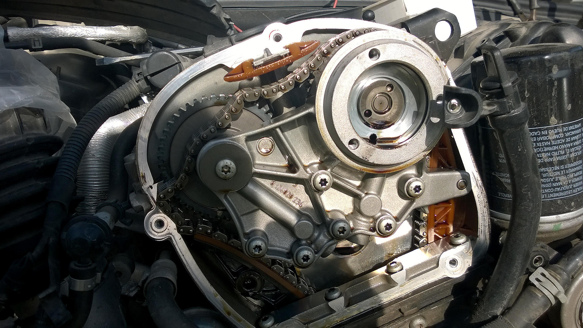

                    • Pikku huoltoa, pikku autolle :)

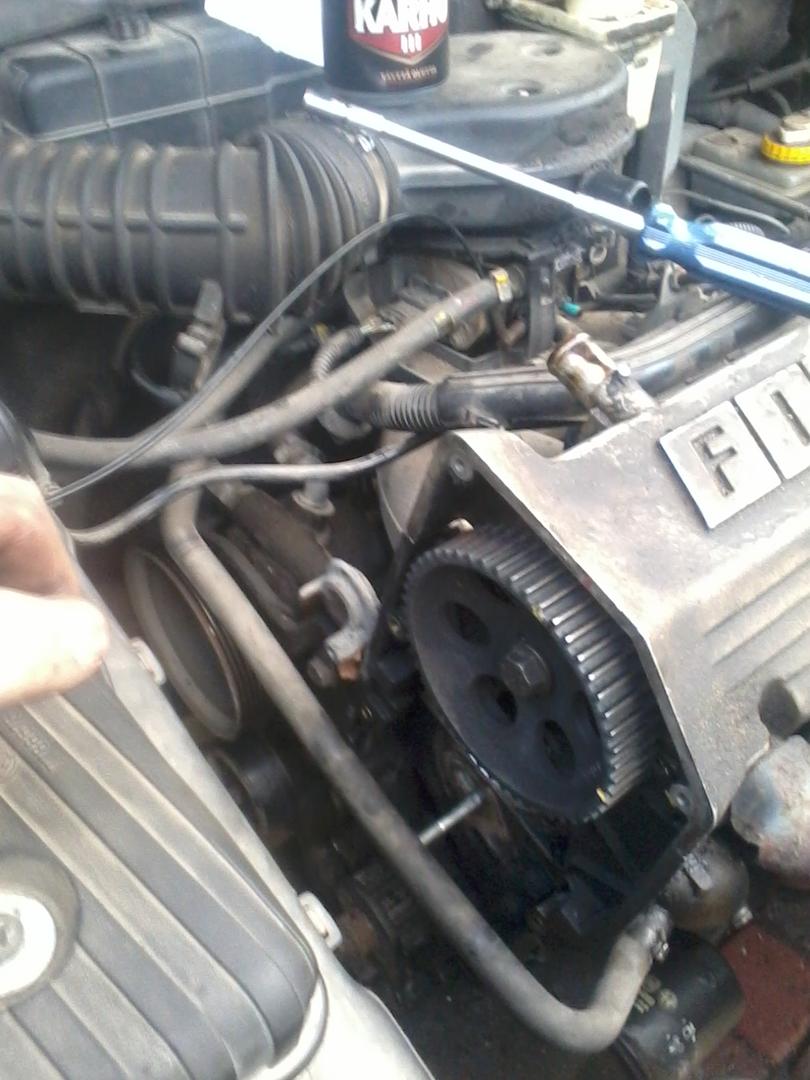

                      • Samoin :-)
