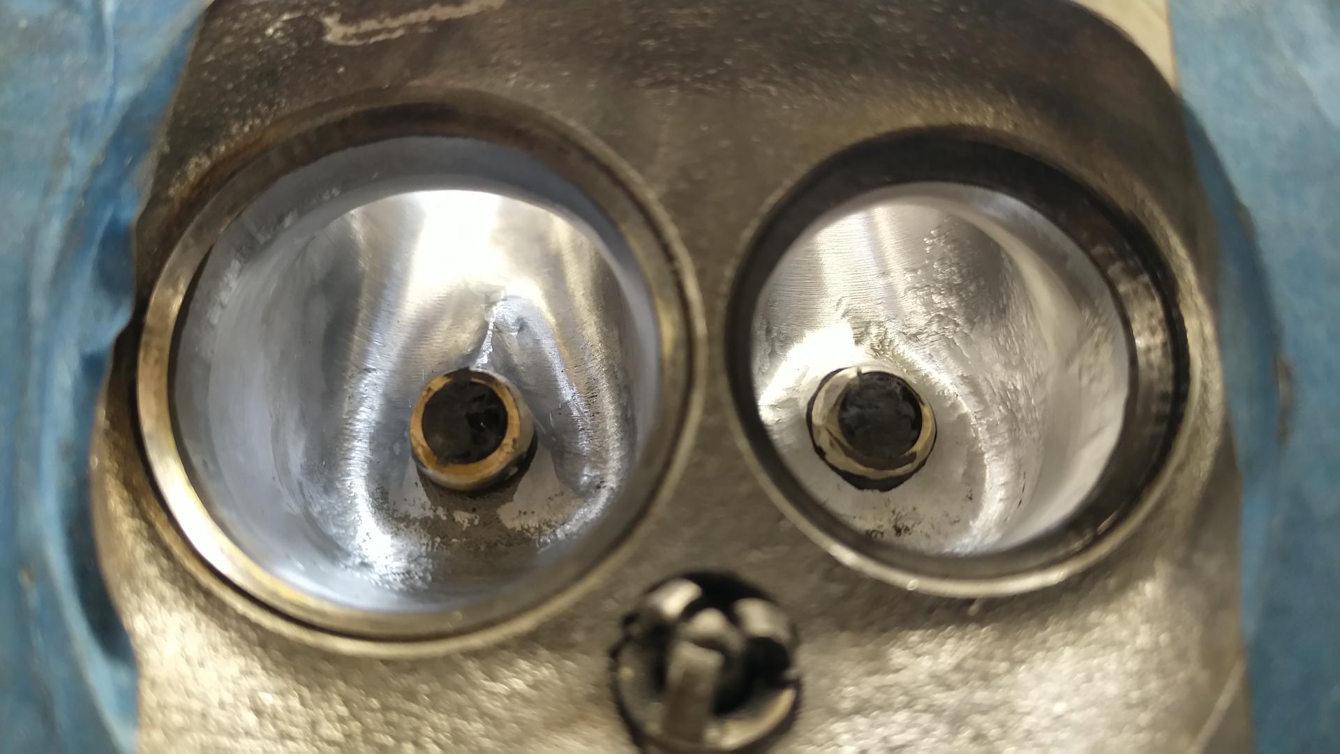

                      • Kakkiksen kansi tuli porttailtua loppuun tänään.
                        • Aika lailla samoissa merkeissä kuin Tinolla on menty täälläkin 8v kantta kunnostaessa. Meinaatkos vielä pyöristää palotilan puolelta tuon seetirenkaan ympärillä olevan portaan? Väitetään että silläkin olisi suotuisa vaikutus.
                          • Tässä paininu oman mielen kans että nakkaanko ikhlle että ajavat 3 asteiset seetit. Siinä samalla katoais tuo rappukin. Sitten venttiilin lautaselle 30 asteen viiste seetipinnasta varteen päin.
                            edit. Ei menny ikh lle vaan yksityisyrittäjän hoivaan. Tekee seetit ja venojen hionnat.
                            Viimeksi muokannut To87; 18.9.2021, 22:09.

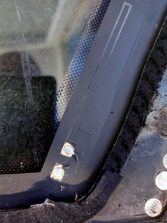

                                                    Hauskaa sinänsä, että olen kysynyt aika monelta alan toimiljalta ja purkuosaa ei suostuta asentamaan. Heidän kautta tilattu ikkuna kyllä. Mutta siihen en lähde, jo ihan kustannussyistä.
                                                    Eli olisin ostanut vain asennustyön. Noh, onneksi töissä on alan ammattilaisia, jotka näitä on VAG-autoihin asentaneet enempi ja vähempi, joten ensi viikolla asennetaan purkuosa autoon.
                                                    Eli koko paletin hinnaksi jää aikas paljon odotusta vähemmän. Tosin yksi virheostos tässäkin, ensimmäinen VALKO Ky:ltä tilattu naarmutettu ja tiiviste viillelty ikkuna.
                                                    Eikä mitään takuita sieltä mistään. Kovasti väittää, että 2009 yhtä kolminapaista pistoketta enempiä johtoja lasissa ollut.
                                                    Noh, kuva ehkä kertoo inan lisää, että oliko siinä vai ei ?
                                                    En kuitenkaan usko Audin tehtaan ensin asentaneen johtoa/liitintä lasiin ja ennen lasin asennusta pätkineen johtoja poikki..
                                                    Tänään juotin tuohon johdonpätkät, jotta saan sitten johdot liitettyä kun lasi on paikallaan.
                                                    Kuvaa en ottanut, kun oli vähän muutakin touhua...
