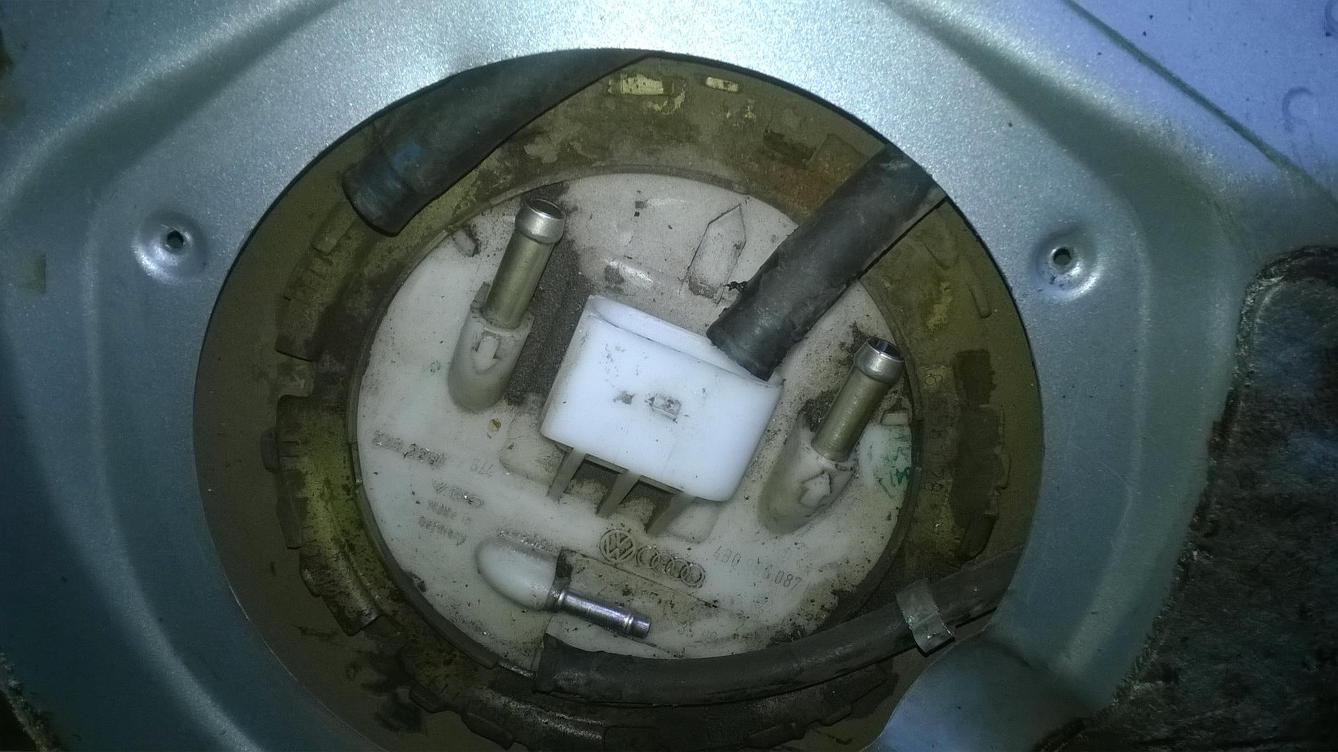

                                                        Bensapumpun vaihto A6 farmariin.Heleppoa ku heinänteko..niin varmaan.
                                                        Vasemmanpuoleisin kuva kertoo lähtötilanteen eli putsattava on.
                                                        Seuraavassa kuvassa on jo hieman putsailtu.

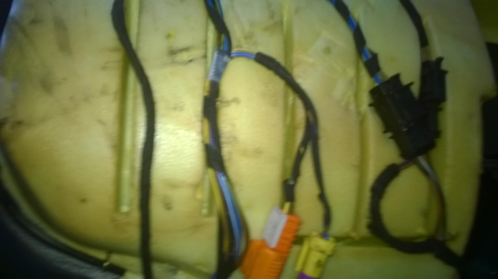

                                                        Penkin alapuolelta paljastuikin aika paljon piuhoja.Arvelutti sen verran että en irrottanut penkkiä ettei airbägit jysähtele.

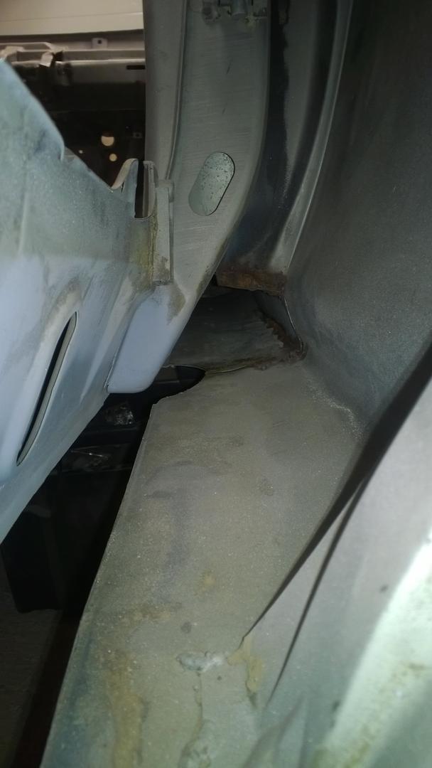

                                                        seuraavassa kuvassa on jokin mystinen anturi.

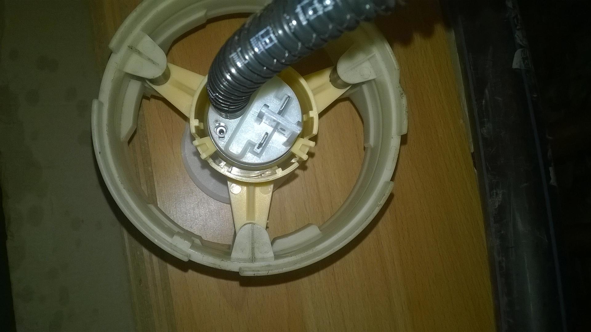

                                                        Kuva oem pumpusta paikallaan.Malli on meat&dorian.
                                                        Viimeisessä kuvassa ovat yli jääneet osat originaali tehdaspumpusta.
                                                        Pumpun irroitus ei vaadi C5 korisissa vag 3307 toolia vaan homma hoituu 2 isolla tasakärkiruuvimeisselillä.Ne kun laittaa ristikkäin vastakkaisiin hahloihin pumpun kehikossa ja vääntää vastapäivään niin aukeaa helposti.
                                                        Kiinnilaitto myötäpäivään.
                                                        Kansilevyn takaisinlaitosta muutama sananen:On muuten kohtuu hankalaa ährätä kaikkien letkujen ja johtojen kanssa ja yrittää samalla laittaa tiivistettä paikalleen.Suosittelen käyttämään jotain sopivaa liukastetta niin pääsette vähemmällä.Se lukkorengas on sitten laitettava todella lujasti kiinni tai tankki vuotaa...
                                                        • Mystinen anturi on ESP:n jekkuja.
