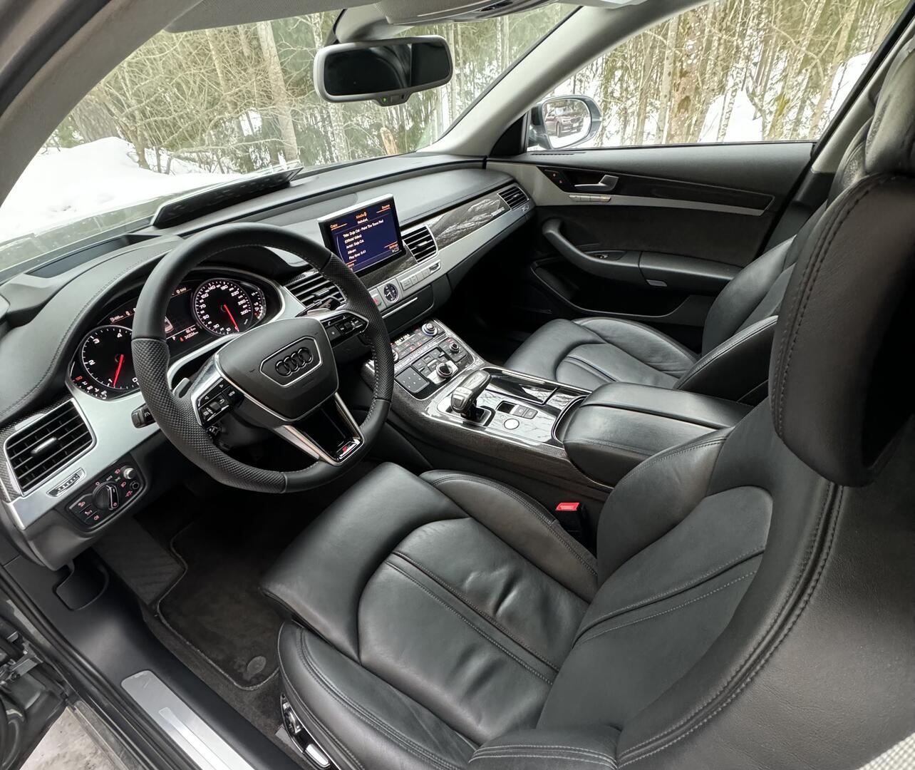

  • Ohjauspyörä ja kaikki napit saatii viimein toimimaan :)
    ja pikku puhdistus.

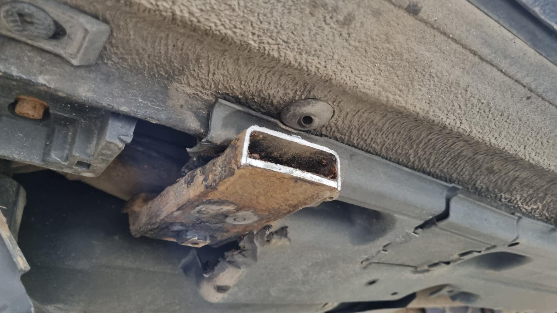

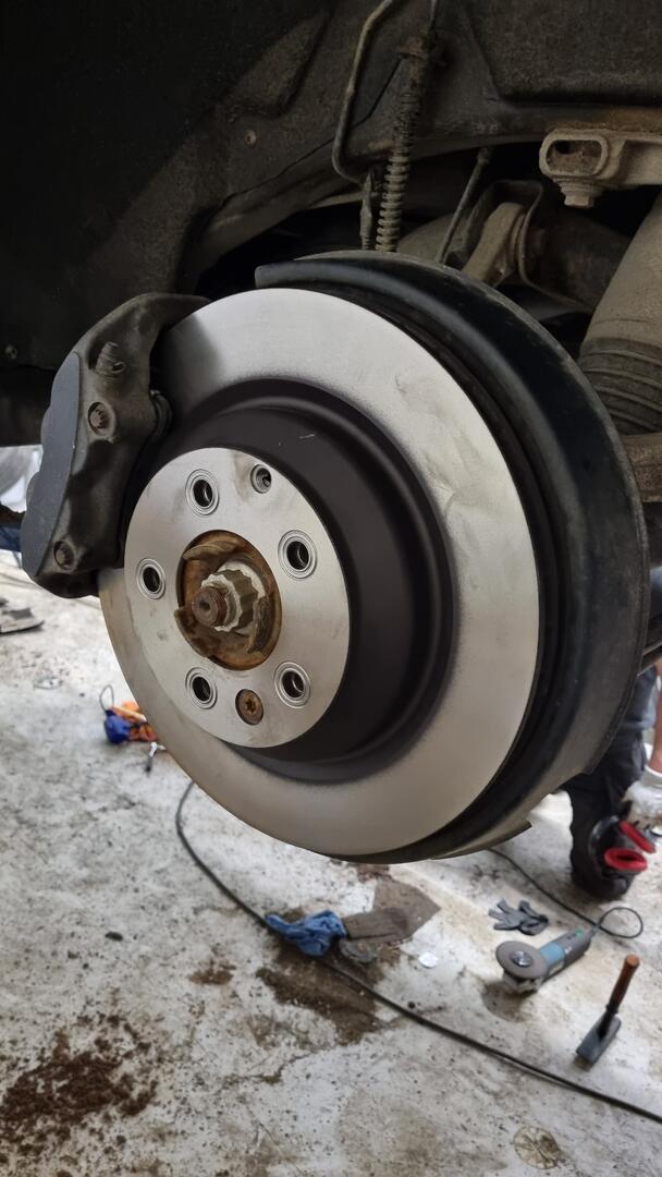

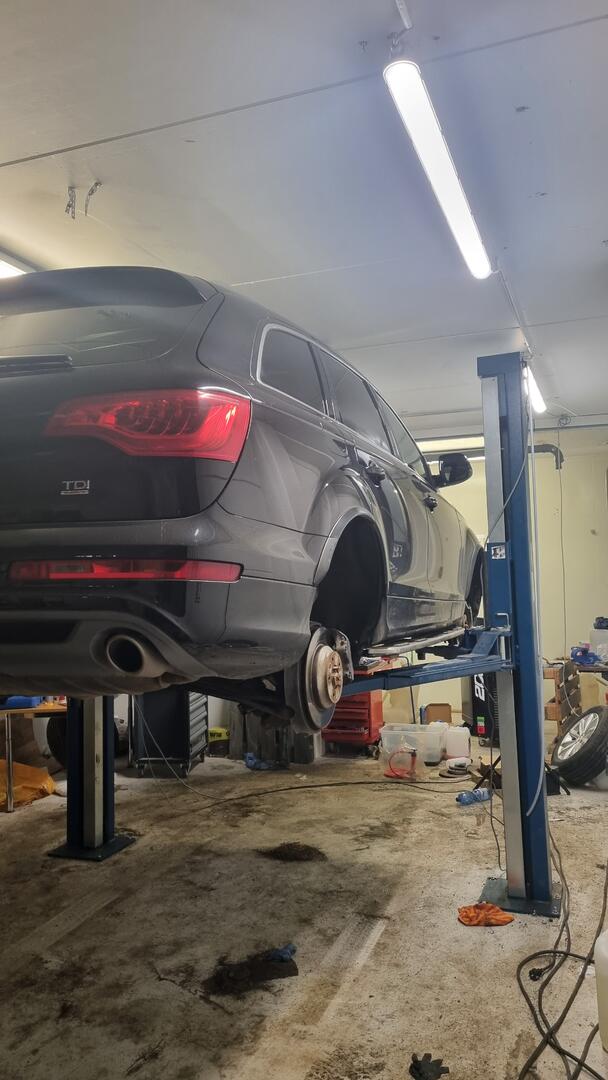

                • Kuuautoon uudet jarrulevyt eteen ja taakse (palat vaihdettu viime kesänä edellisen omistajan tekemänä) ja astinlaudat pois.
                  Tarkoitus oli pudottaa ilmajousituksen kompura ja huoltaa se, mutta sen verran vastusteli astinlautojen kanssa että jäi seuraavaan kertaan.

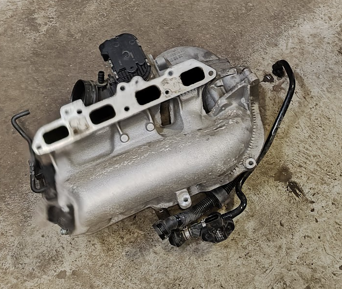

                            • A2:n FSI:stä hajosi taannoin imuläppien säätökellon varsi, josta oireena koodi ja kojetaulussa iloisesti loimottava possua muistuttava piktogrammi. Kellon vaihtoa ei insinööri ole suunnittelussaan tainnut sen suuremmin huomioida, vaan hommaa varten imusarjan molemmat osat on purettava moottorista irti, joista alempi toimii railina/suutintukkina. Ja kuten muissakin samansukuisissa konsernin pikkukoneissa, on imupuoli tulipeltiä päin, eli A2:n korissa oikein mukava ja ergonominen paikka työskennellä.
                              Puolen vuoden suunnittelun ja tiivisteiden ym. osien metsästämisen (orkkisosien saatavuus monen osan kohdalla loppu) jälkeen hommaan tuli kuitenkin tartuttua. Samaan konkurssiin jynssäsin egr-venttiilin puhtaaksi, vaihtelin haurastuneita ja tihkuvia lämppärin letkuja silikonisiin, ja muovisia letkuliittimiä rosterisiin. Ekan polven fsi-koneessa vedenlämpö on hyötysuhteen parantamiseksi 110C, ja EPDM-letkut ja PA:sta tehdyt muoviosat ei ole ihan niin pitkäikäisiä, kuin "tavallisessa" moottorissa. Imukanavia tuli liuotettua CRC:n GDI cleanerilla ja jynssäiltyä harjalla ja ronkittua piikillä siistimmiksi. Unohtui endoskoopilla ottaa kuvia, mutta kyllähän sitä möhnää oli ja paljon lähti. Ihan ei kiiltäväksi asti putsaamiseen riittänyt motivaatio. Aika paljon sai mottia tiputtaa alaspäin, että imusarjan mollukka mahtui tulemaan alas, mutta mitään kohtuuttomia vastoinkäymisiä ei tuossa hommassa tullut. Jossain vaiheessa harja tarttui imukanavaan kiinni ja tukko nylon-harjaksia jäi lepäämään imuventtiilin päälle, mikä nosti vähän jännistyskerrointa :) Käänsin konetta niin että venttiili aukeaa ja tulpan reiästä paineilmaa työntämällä, kanavan suulta imurilla imemällä samalla piikillä karvoja härkkien ne sai tahmeasta lautasesta irti ja imuriin. 1,5 päivää meni tusaamiseen, ja tuntuu kyllä selässä. Bonushommana olisi vielä ollut ns. "death pipen" vaihto koneen taakse, mutta jäi seuraavaan kertaan, kun onnistuu ilman imusarjan purkuakin. Klokkerholmin katalogista muuten löytyy tuo surullisenkuuluisa muoviputki teräksisenä versiona, jos aihe on jollekin ajankohtainen.

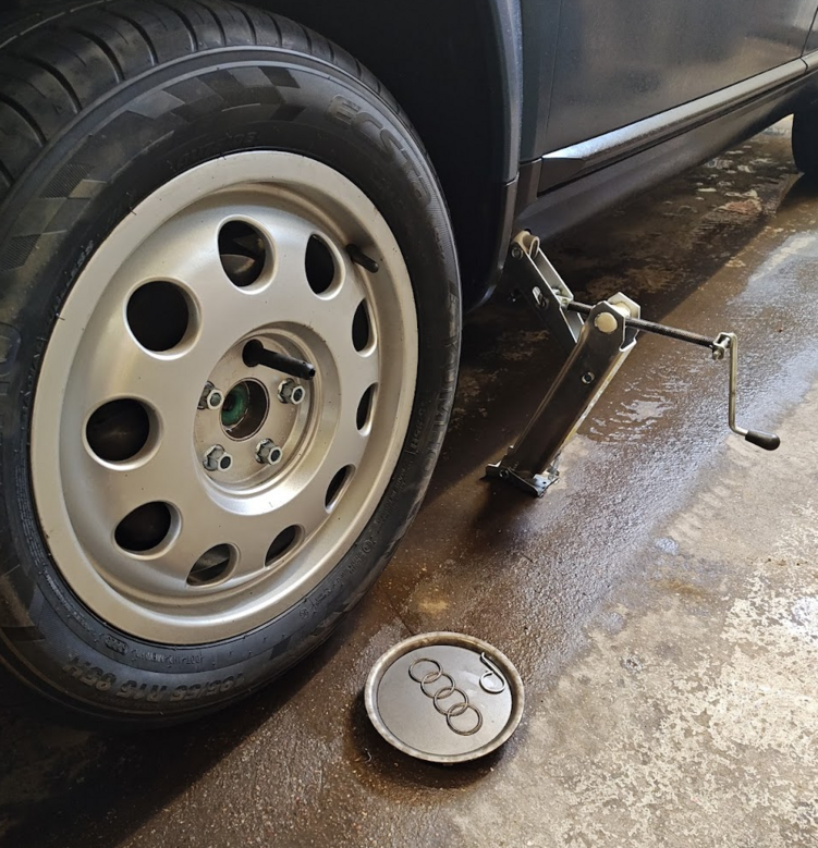

                              Tänään sitten suoritin renkaanvaihdon ohjekirjan mukaan, eli alkuperäistä alumiinitunkkia käyttäen.

                              • Meni oikeasti by the book kun alkuperäinen muovitappi ja vannekeskiön irroituskoukkukin löytyy :) !

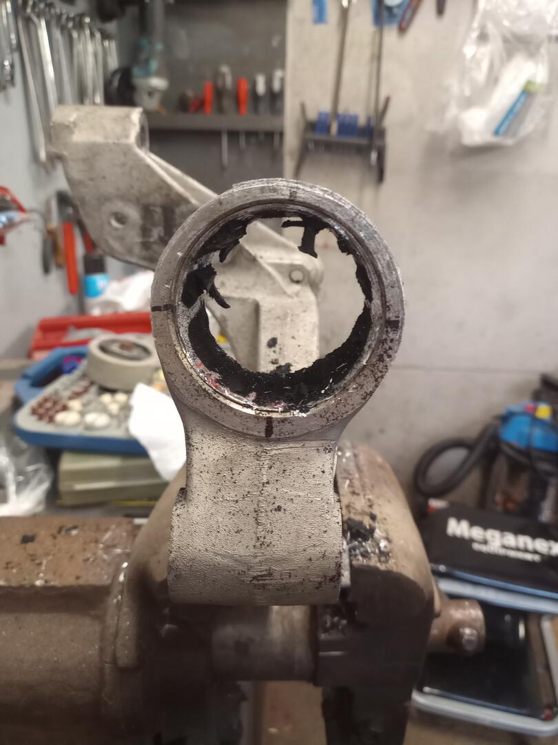

                                                • A2 alatukivarren vaihto ei menny putkeen. Ratti jäi vinoon koska se pusla mihin tukivarren toinen pää tulee ei kestänyt kunnolla vanhan tukivarren irroitusta. Pusla pitäs vaihtaa mut Hollannista löyty 70€ hintaan käytetty valukappale jossa yllättäen tuli myös ehjä tukivarsi. Jäi sit puslan vaihto odottaan seuraavaa vaihtokertaa.
                                                  • No, todennäköisesti se valukappale (konsoli) olisi joka tapauksessa pitänyt ottaa pöydälle puslan vaihtoa varten. Tuosta omasta ne puslat lähtivät vain ulkoholkki sahaamalla, enempi voima olisi särkenyt todennäköisesti valun. En yhtään ihmettele, että se puslan ulkoholkki on uudemmissa vastaavissa rakenteissa muovia.

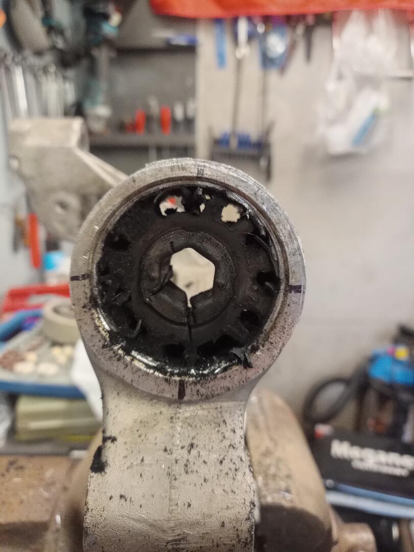

                                                    • Aivan sama minulla. Ei saanut oikein sopivaan asentoon prässiin tai sopivia kalikoita väliin että olisi voinut painaa. Porailin reikiä kehäksi ja loput rautasahalla nyhräämällä. Kuten myös ulkokoolin rautasahalla.

                                                      • Voi jösses mikä homma. Onneks ei tarvinnu alkaa tuohon. Täytyy kiikuttaa jonnekin pajalle se valukappale puslan vaihtoon kun tulee ajankohtaiseksi. Käsirautasahallako leikkasit ?
                                                        • Hyvin vastaava taktiikka itselläkin, ensin poralla kumiin pari reikää että saa pujotettua rautasahan terän läpi, ja sitten terä sahaan kiinni ja ulkokoolin sahaus parista kohtaa melkein läpi asti (ettei valukappale vahingoitu). Sen jälkeen naputtelin varovasti pätkän ulkokoolista irti, jonka jälkeen pusla tuli vetämällä ulos, kun jännityksen sai pois. Hyvin se oli paikoilleen tekeytynyt.
                                                          • Alkuperäinen kirjoittaja Coupevesqu Näytä viesti
                                                            Juu. Ei siinä mennyt kuin ~20min per pusla ja tölkki olutta
