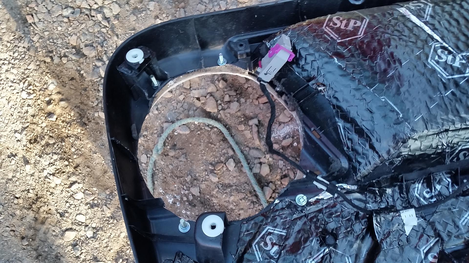

                    • Korjasin kuskin oven johtoja taas, ja nakkasin jengitunnukset paikalleen.

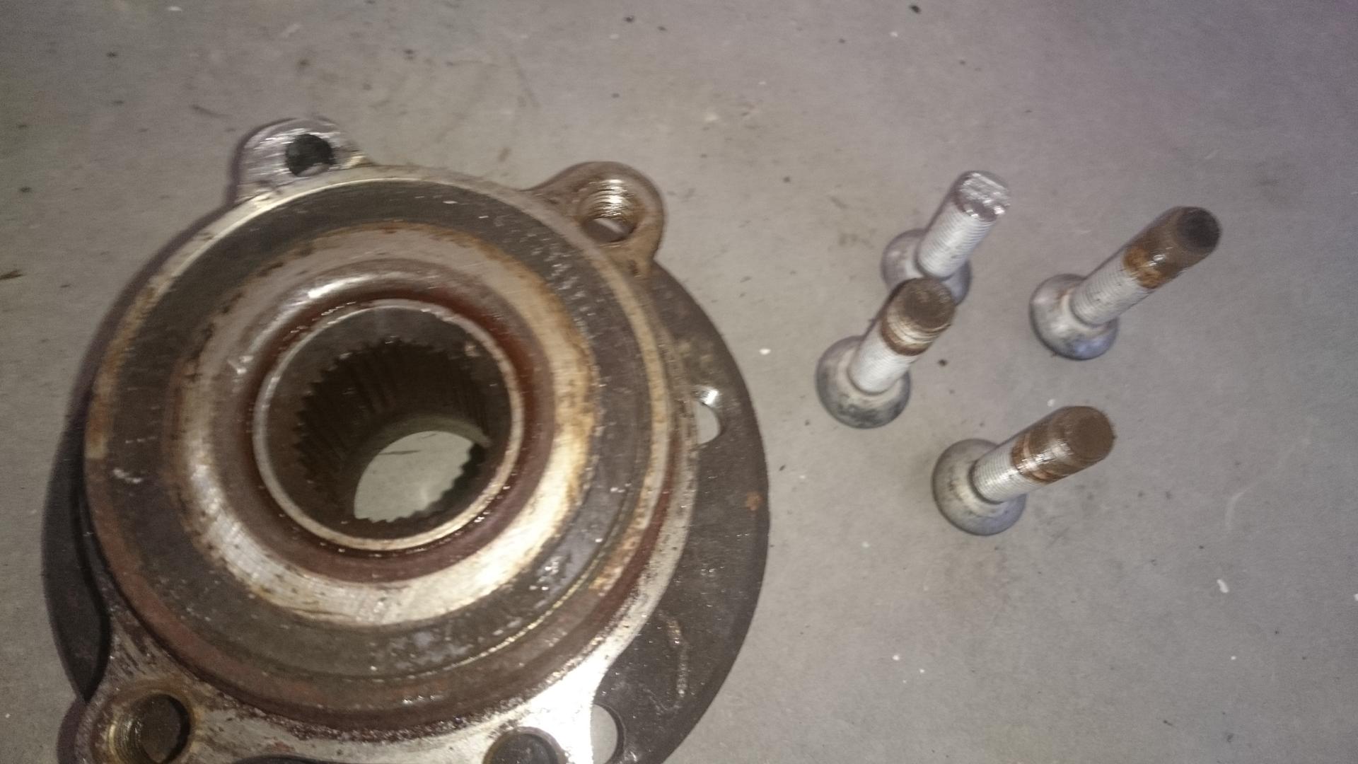

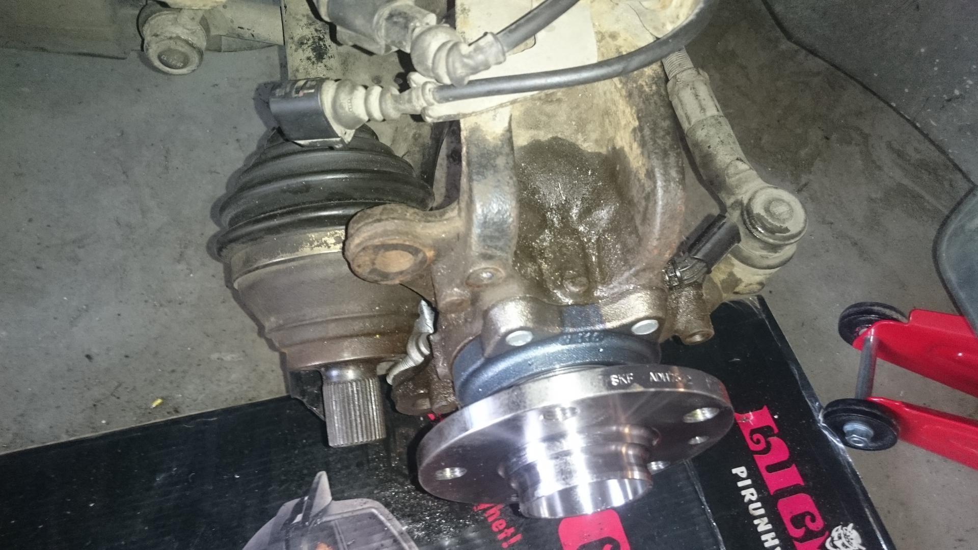

                        • Otin erän 2 etulaakerin kanssa ja voitin pelin.
                          Vaati koko arsenaalin poraa ja rautasahaa myöten että juminut pultti luovutti. Napakin oli 5 suomen talvea koettuaan sen verran tiukassa että vaati ihan tosissaan liukuvasaralla houkuttelua.
                          Kuvissa taas vanha laakeri, jossa oli jo klappia ihan tuntuvasti, sekä uus paikoillaan.

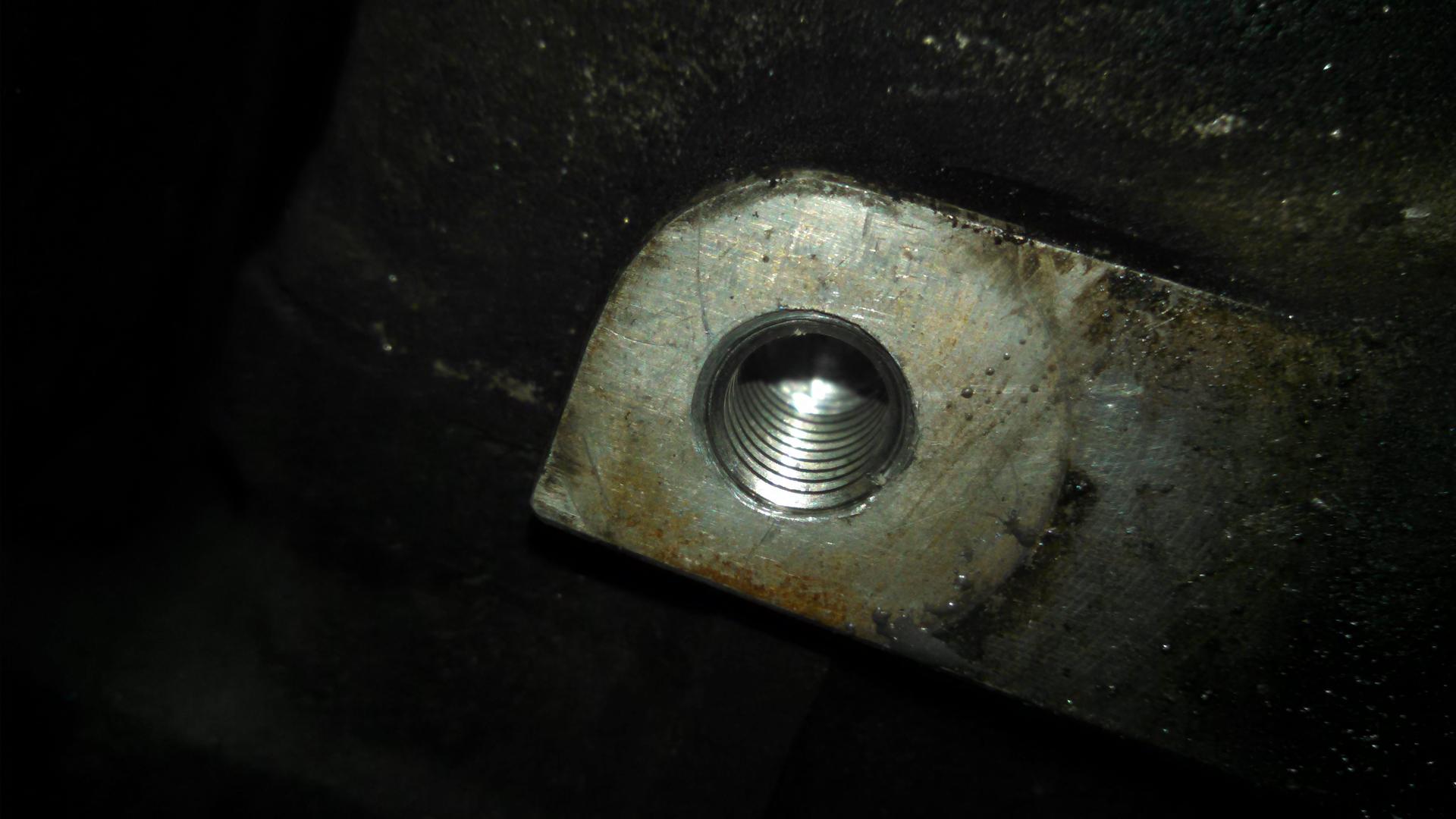

                          • Täälä kans kierre apinointia, jotain positiivista sain ehjättyä pumpun hihnapyörän pultin kierteet kannesta v-coililla.
