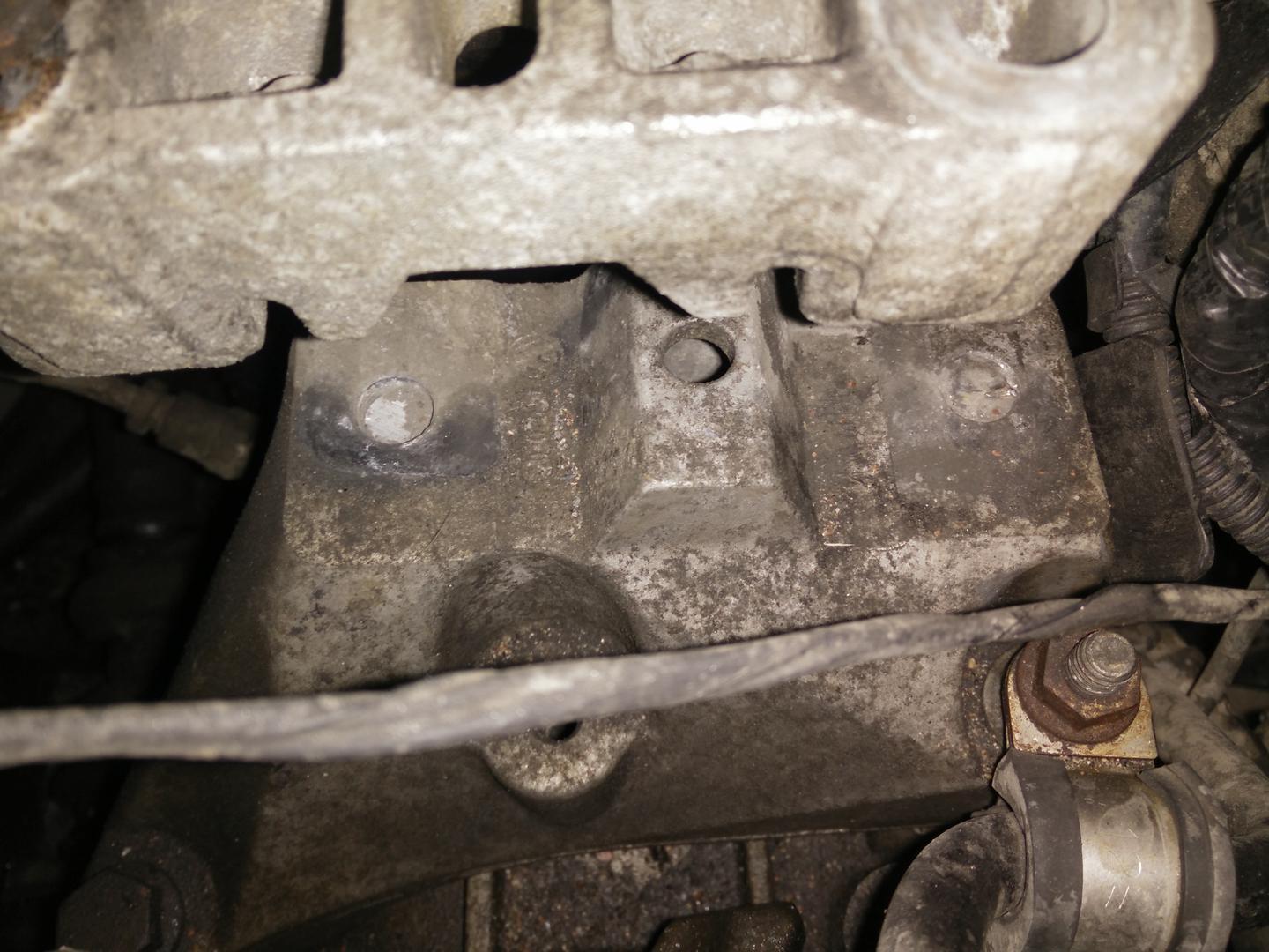

                • Luulin että vaihteiston kannakekumi petti tänään autosta. Noh auton sain talliin ja rupesin purkamaan että saa osaa vaihdettua niin löysinkin tälläistä.
                  Ei muuta kun uutta konsolia etsimään kun joku laittanut tuon kumin kiinnitys ruuvit väärin päin ja halkassu koko konsolin.

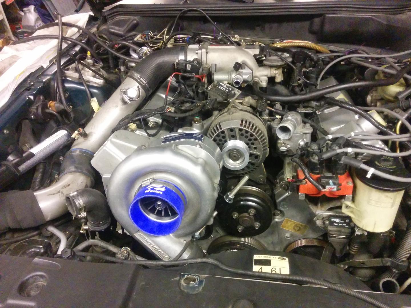

                              Konetta kasaillaan ,jos sais jotain järkee tohon johto/putkihässäkkään mutta ensin käymään niin sitten voi tehdä muutoksia.

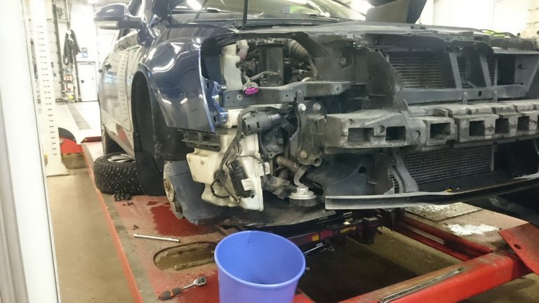

                                                  • Taas "flippikeula" huoltoasennossa. Olikohan 4. tai 5. kerta vajaan 1,5 vuoden sisällä. Ei pysy enää laskuissa mukana. Alkaa sujua jo rutiinilla :D Silti pitää aina vähän kerätä motivaatiota. Tällä kertaa tapahtui aika ex tempore, kun vasta torstaina kävin Etelä-Helsingissä vaihtamassa väärän osan ja sattui sopivasti vapaa vkl.
                                                    Jospa pikkuhiljaa alkaisi olla etupää kunnossa ja puskurijumpat ohi. Vielä kun saisi turvavyön lukon vaihdettua, niin olisi ärsyttävät pikkuviat hoidettu ja voisi keskittyä mukavampiin asioihin.
                                                    Tähän mennessä laitettu uudet xenonpolttimot, lasinpesurin letkun korjaus, molemmat äänitorvet, Webaston pakoputki, valopesurin pumppu sekä ylä- ja alasäiliön välinen tiiviste. 2 viimeistä tavallaan seurausta aiemmista: pumppu jämähti lopullisesti oltuaan pidempään käyttämättömänä vuodon ja lähes tyhjän säiliön vuoksi. Ja säiliö muljahti paikoiltaan ekaa kertaa puskuria takaisin ährätessä.
                                                    Tosin kattelin tuossa että ballastissa luki: "rated laboratory life 2000 hours" eli kait se menee sitten seuraavaksi jommaltakummalta puolelta ja taas pääsee purkamaan :/
                                                    AFS-vika ratkesi lopulta umpion vaihdolla. Varmaan vanhakin olisi ollut korjattavissa, mutta ei enää jaksanut jatkuvaa purkamista ja kasaamista, kun työpaikan hallissa ei voi pitää vehkeitä pidempään levällään, jotta ehtis paremmin ihmetellä sisuskaluja.
                                                    Tuossa ois siis yksi oikean puolen lähes ehjä 3C-Passatin xenonumpio (ilman ballastia ja ohjainlaitetta) jollekin näppärälle :) Herjasi "kääntötunnistinta". Staattinen kulmavalo toimi normaalisti ja muutenkin ulkoisesti virheetön.
