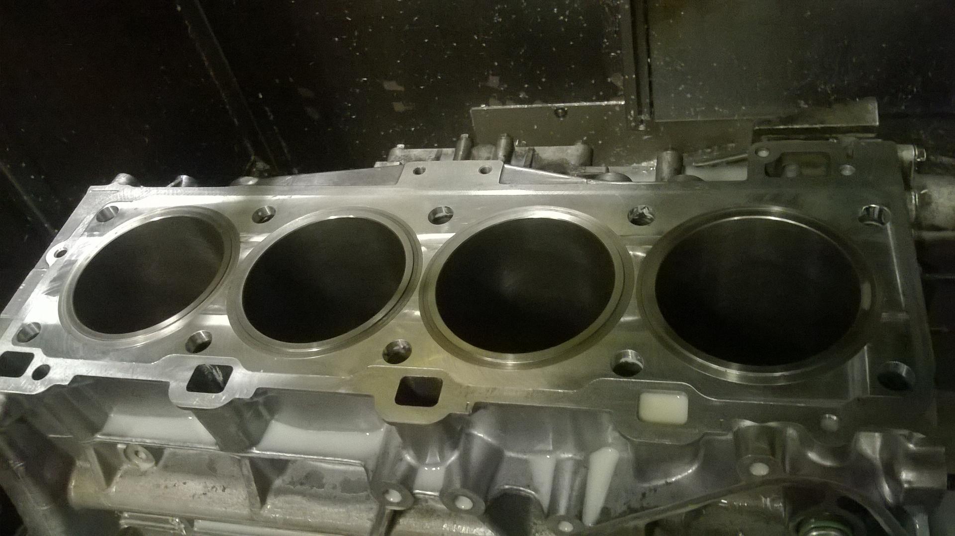

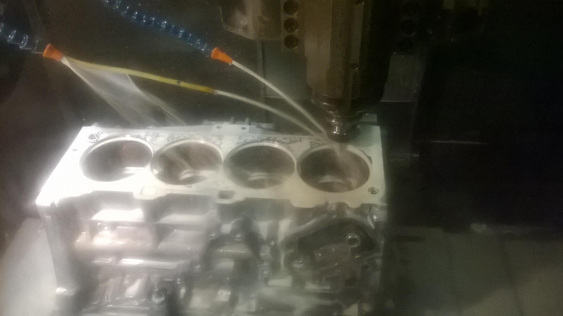

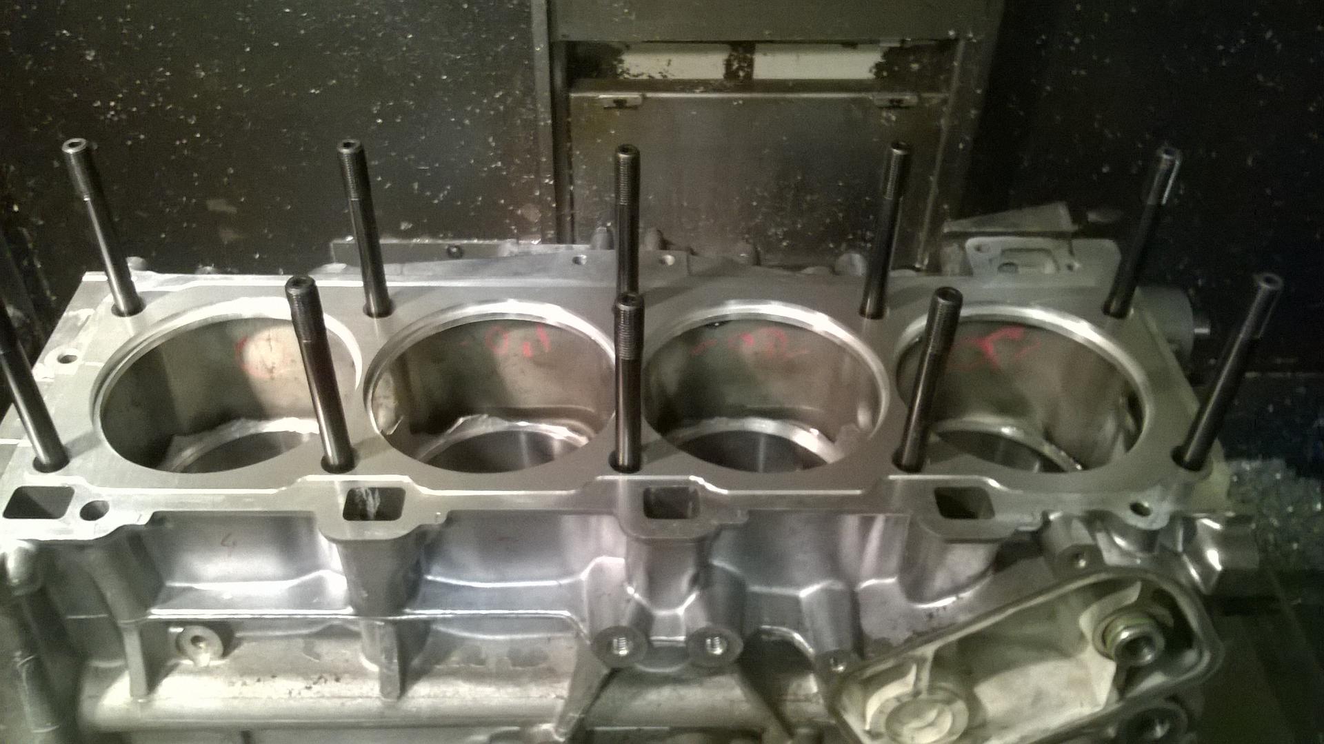

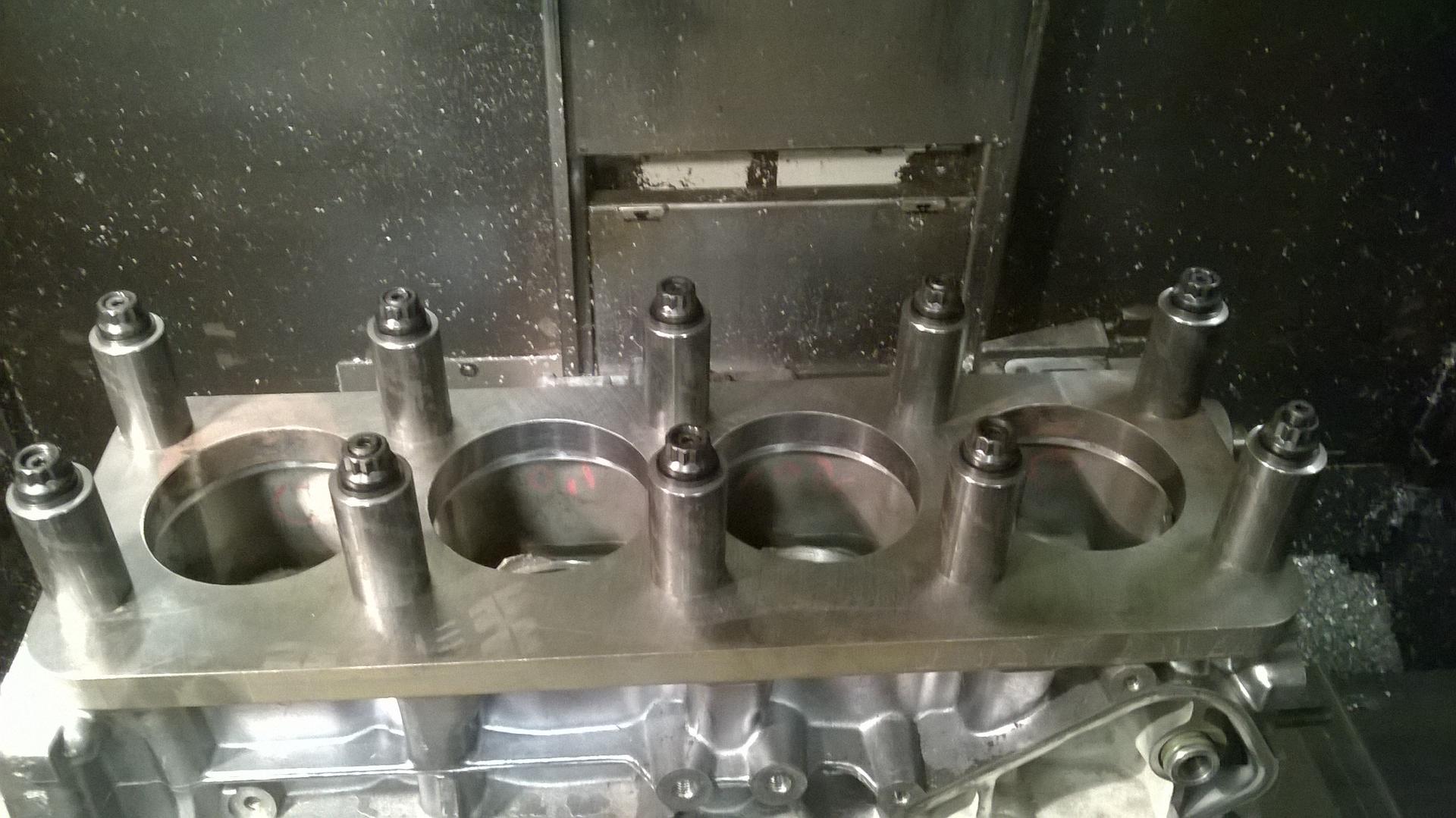

              • Sitten otin tarkat nollat putkista, jonka jälkeen liimasin tuon dekkitason levyn ja jyrsin tarkat reiät putkille. Sitten eikun putket koesovitukseen.
                Näistä hommista mie tykkeen.

                    • Kenaxilla on aika hyvät työkalut tallissa.
                      • Autoin kaverin omegan kansipahvin vaihdossa. Jostain syystä vaan nippuun laittamisen jälkeen kävi 3:lla vaikka kaiken pitäisi olla kyllä kohdallaan.
                          Jos viittaat siihen, että kun ketjun nimi on "Mitä turasit tänään tallissa?", niin kyllä nämä vehkeet todellakin ovat omiani ja löytyvät tallista, jossa rakennan autoani.
                          Olen pyrkinyt keräämään tarpeelliset työkalut riippumattomuuteen osatarpeiden toteutusta silmälläpitäen.
                          Viimeksi muokannut kenax; 13.11.2015, 09:34.
                          • Joo, juurikin siihen viittasin :) Nuo kyllä kelpaisi minullekin. Itse myös olen pyrkinyt hommaamaan kaikenlaista, mutta noin hienoja vehkeitä ei ole.
                            • Sattui sopivasti tuollainen pienehkö CNC-jyrsin kävelemään vastaan, niin kyllähän se piti hankkia. Helpottaa se niin älyttömästi monien hommien tekemistä ja mahdollistaa myös hommat, jotka joutui aiemmin ulkoistamaan ja siten elämään muiden aikataulujen ja resurssien armoilla.
                              Vaikka sain tuon koneen todella edullisesti, niin halpaahan tuo varustelu ei ole ollut, tällä haavaa työkaluissa on kiinni kutakuinkin saman verran kuin koneen hankintahinta oli. Kutakuinin kaikki työkalut ovat myös uusia, kun hyviä käytettyjä ei ole oikein tarpeen vaatiessa tullut vastaan.

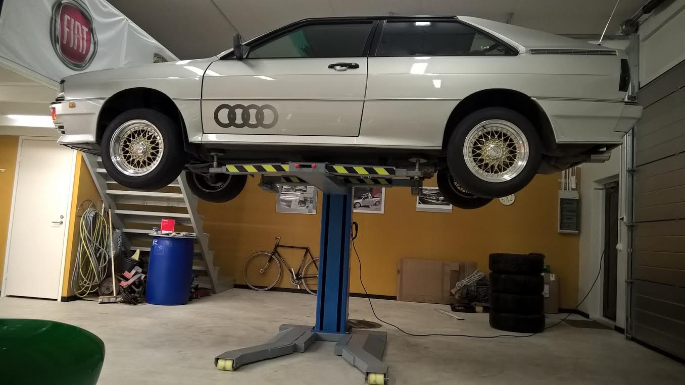

                                    • Sain Audin irti maasta...
                                      • Ompas hieno nostin ja kuin talli myös. Mistäs tommosia nostimia saa ostella.
                                        Ja Audi on kans komia.

                                            • Saksaan ja Englantiin kiinanpoika tekee myytäviksi. Twinbusch on tämän merkki. Ihan kelpo laite tasaisella alustalla nostettaessa.

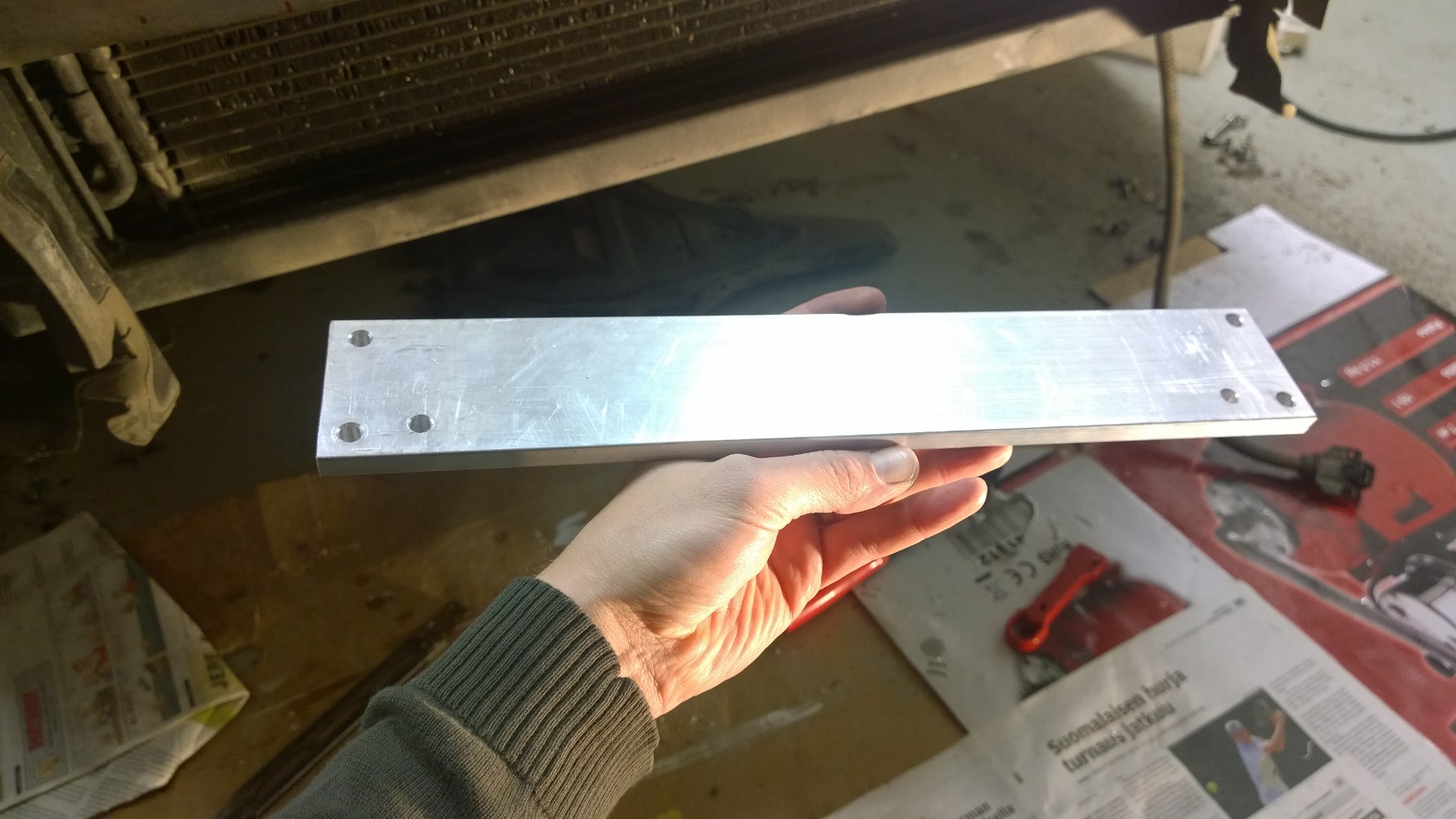

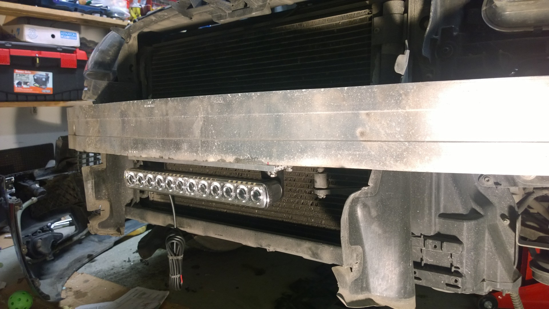

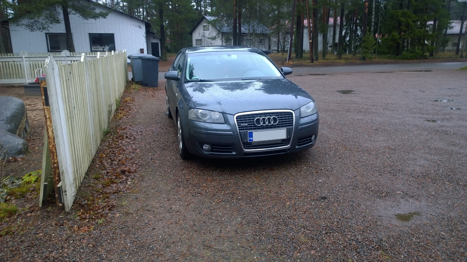

                                              • Lisäpitkän asennus A3:een. Tuossa on vakiona luokattoman huonot xenon-pitkät. Löytyi hyvä alumiininpala kiinnikkeeksi. Hieman alas tuo valo jää mutta yritetään nyt näin aluksi...
                                                • Mistä toi valo on ostettu ja saisko testikuvaa? Tollanen menis aika näppärästi kiinni eikä jää töröttämään niinkun normi lisävaloumpio.
                                                  • Tuolta: http://www.erikoistekniikka.fi/tuote...3v/3010130025/
                                                    Nyt alkoi jo kaduttamaan olisiko tämä mahtunut: http://www.erikoistekniikka.fi/tuote...in/3010120610/
                                                    Tai sitten rahamiesten malli: http://www.erikoistekniikka.fi/tuote...-5/3010130212/
                                                    Tuohon kalliiseen löytyisi myös oma kilpiteline.
                                                    Kokemuksia tuosta omasta asennuksesta: Pitkien teho varmaan tuplaantui. Keila on aika kapea joten mutkateillä ei aivan omiaan. Koska valo on asennettu turhan alas tulee tiehen kirkas alue turhan lähelle autoa (ei kuitenkaan häikäise liikaa).
                                                    Asennukseen käytin tätä "rele"sarjaa: http://www.erikoistekniikka.fi/tuote...4v/3050120025/
                                                    Pitäisi ottaa pari kuvaa valokeilasta mutta krooninen ajanpuute hieman häiritsee...
                                                    • Tuo rahamiesmalli on kyllä hyvä oivallus. Saa wirallisesti asentaa yhden paneelin jossa kaksi valoa, rajattuna jollain muoviklipsulla :D

                                                        • Jpohjan nosturi näyttää todella fiksulta kun pystyy siirtelemään. Itse hankin kesällä 2,5tn saksinostimen 1600€ sis. alv. ja sekin on ihan kiva, tullut jo vaihdettua/irrtotettua 3 tai 4 puskuria, putkisto, pari alustaa yms. Nostokorkeus tosin vain 60cm mutta riittänyt omiin tarpeisiin mainiosti. Tallin kattokin tulisi pian vastaan niin korkeampaa ei oikein mahtuisikaan.
                                                          Mxwll: Siistit asennukset lisävalolle. Varsinkin Audeihin tuollainen asennus on helppo toteuttaa, jos viitsii maskin uhrata. Onneksi nuo kattilat auton keulilta poistuu varmaan muutenkin katukuvasta kun ledit halpenee entisestään.
                                                          • Mitäs tuommonen nosturi maksaa? Kuinka matalan auton alle tuon pystyy hivuttamaan ja paljonko jaksaa nostaa?
