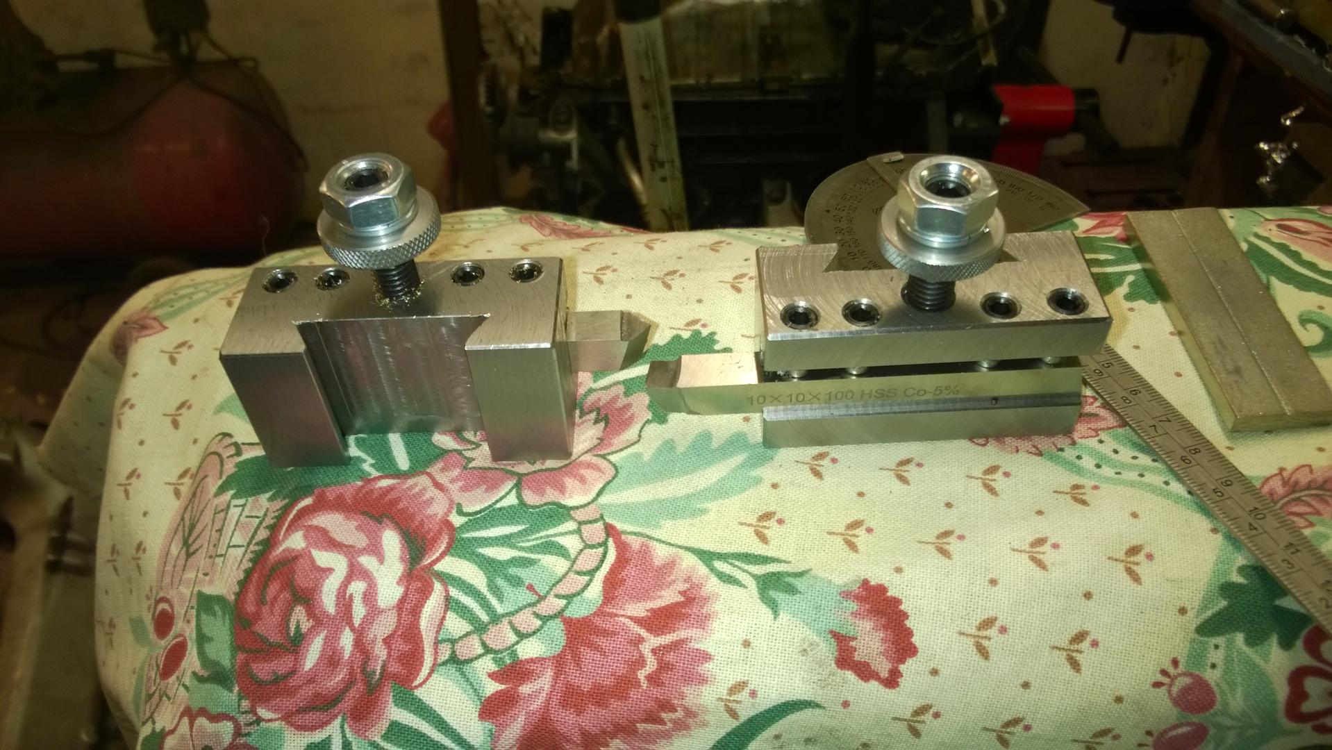

                • Työkalunpitimiä sorviin.

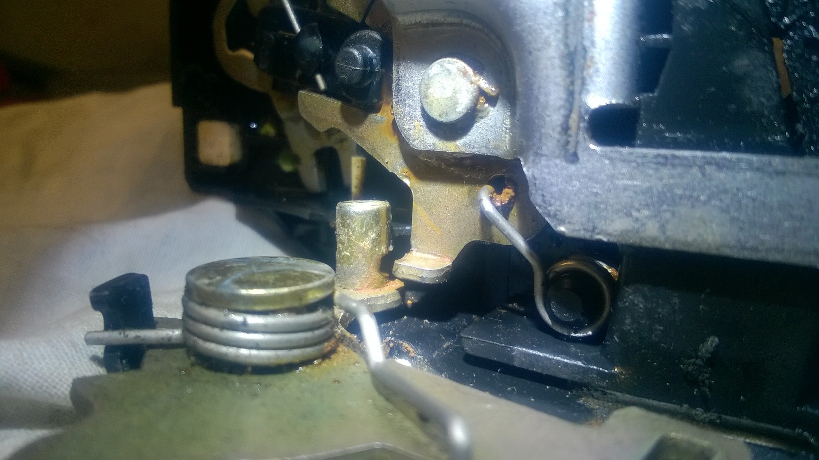

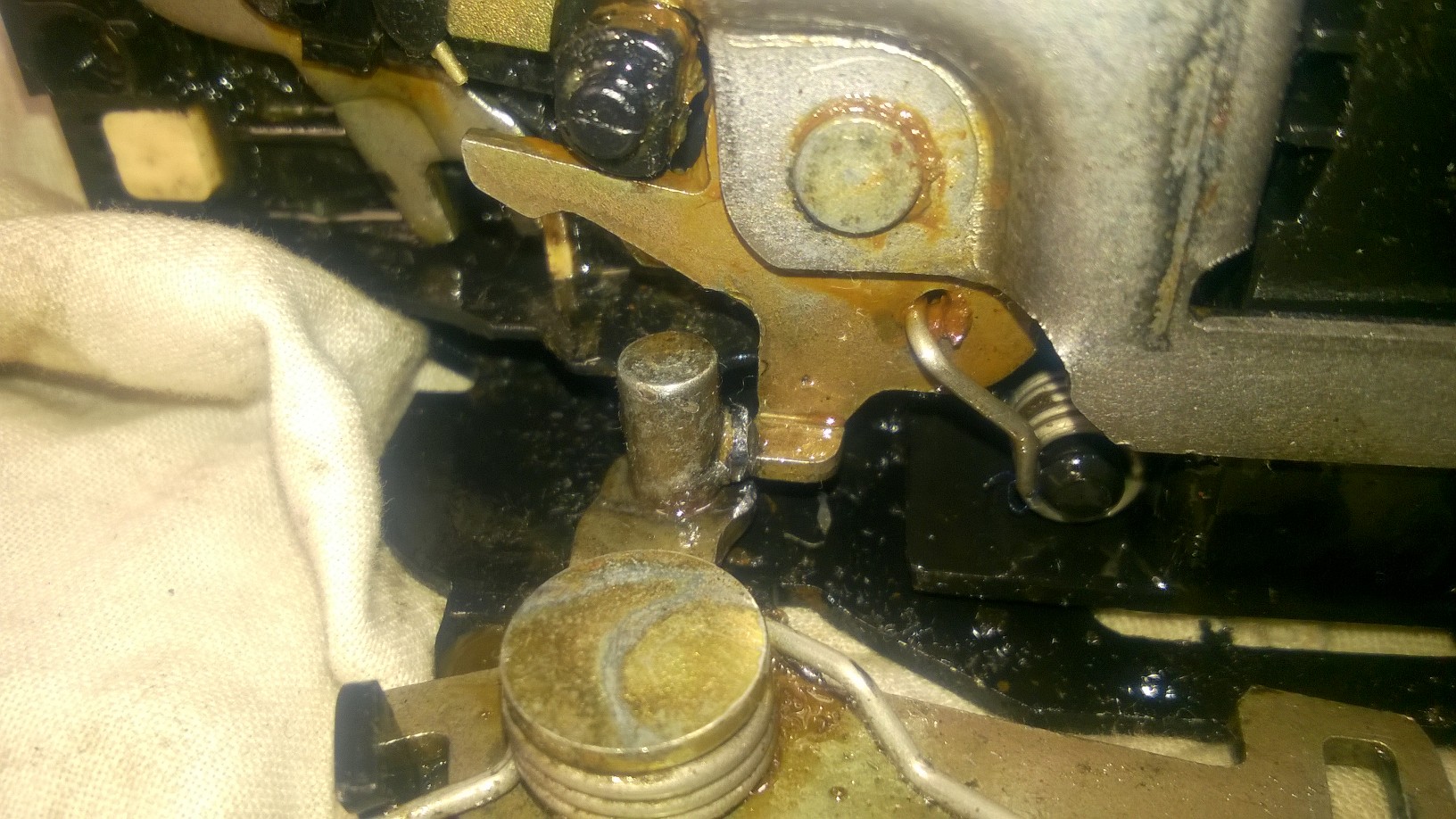

                                                    • Kuskin ovenlukon korjausta. Ei meinannut enää saada auki, oli pakko tutkia missä vika. No pienestä on välillä kiinni.
                                                      Siinä kuvat ennen ja jälkeen. Hyvin on tappi kulunut 13 vuodessa.

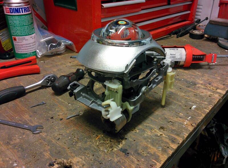

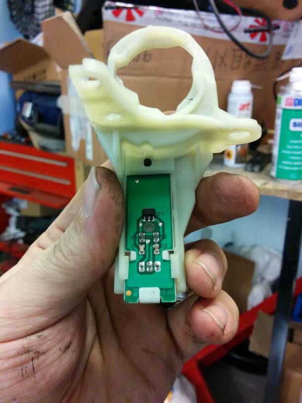

                                                      • Vaihdoin toisenkin projektorin ja samalla korjasin sivukäännön asentotunnistimen kylmäjuotokset, joka tuli kivasti ilmi kun irrotin mokomasta liitttimen. Sen jälkeen alkoi afs herjaamaan.Click image for larger version
ID:	1629919Click image for larger version
                                                        On muuten pirun vaikea saada ulos tuo tunnistin ja vielä vaikeempi saada takasin.
                                                        On muuten jännä huomata kun etka antaa vaihdettavaksi vain tuon pystysäädön moottorin, mutta sivukääntömoottori on tismalleen sama. Sekin ihan vaihdettavissa kun jaksaa napauttaa varresta jousitapin irti ja takaisin.

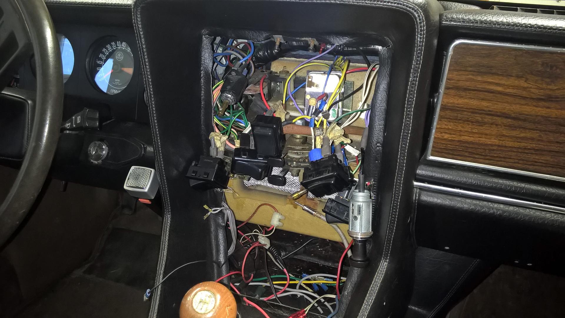

                                                        • Englantilaisia sähköjä..
                                                          • Onko virtalukon lähellä oleva karaoke-mikrofoni?
                                                            • Tehdasvaruste. Lordi voi sanella ruuhkassa kirjeen..
