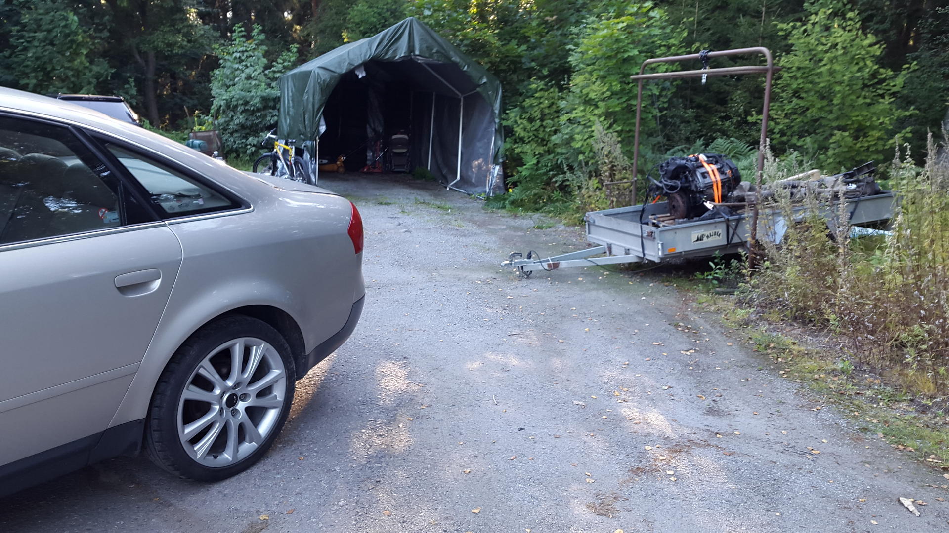

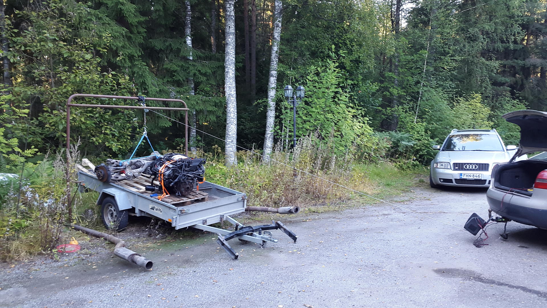

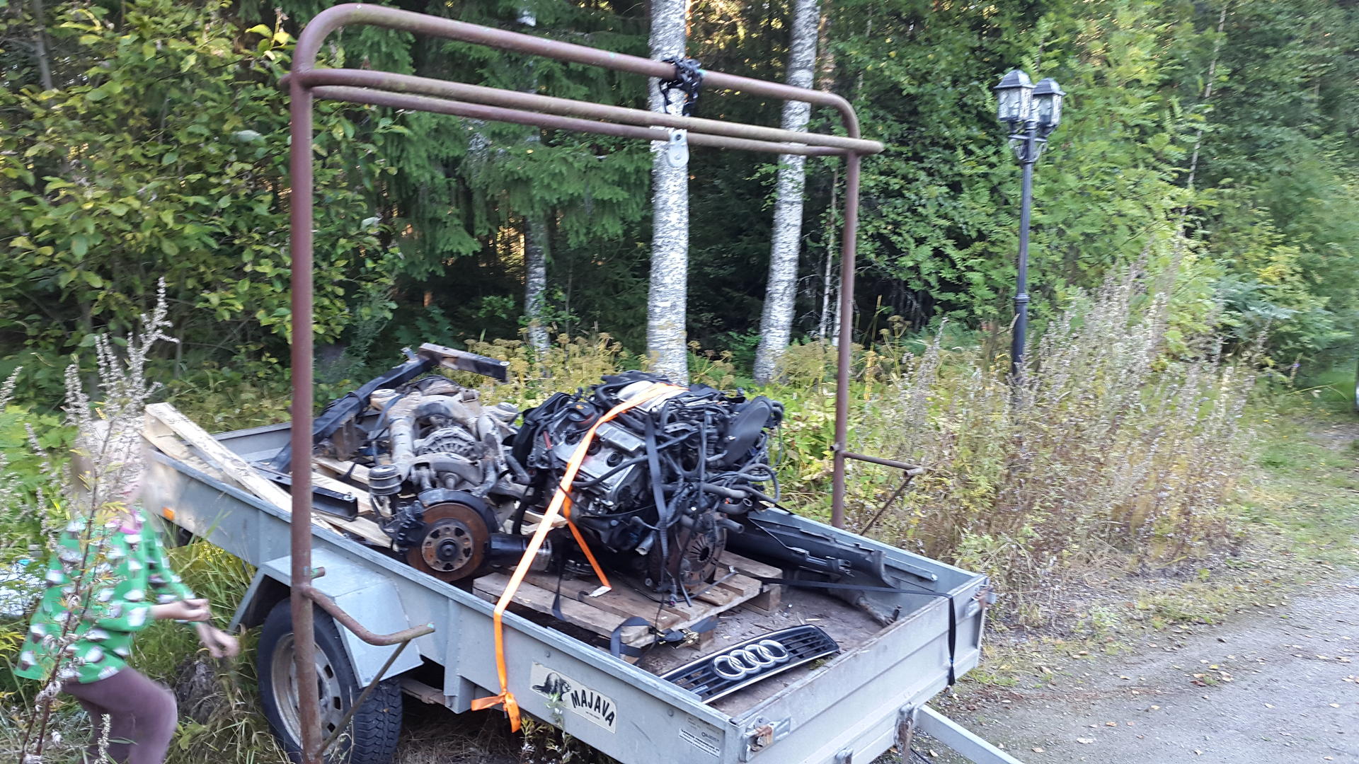

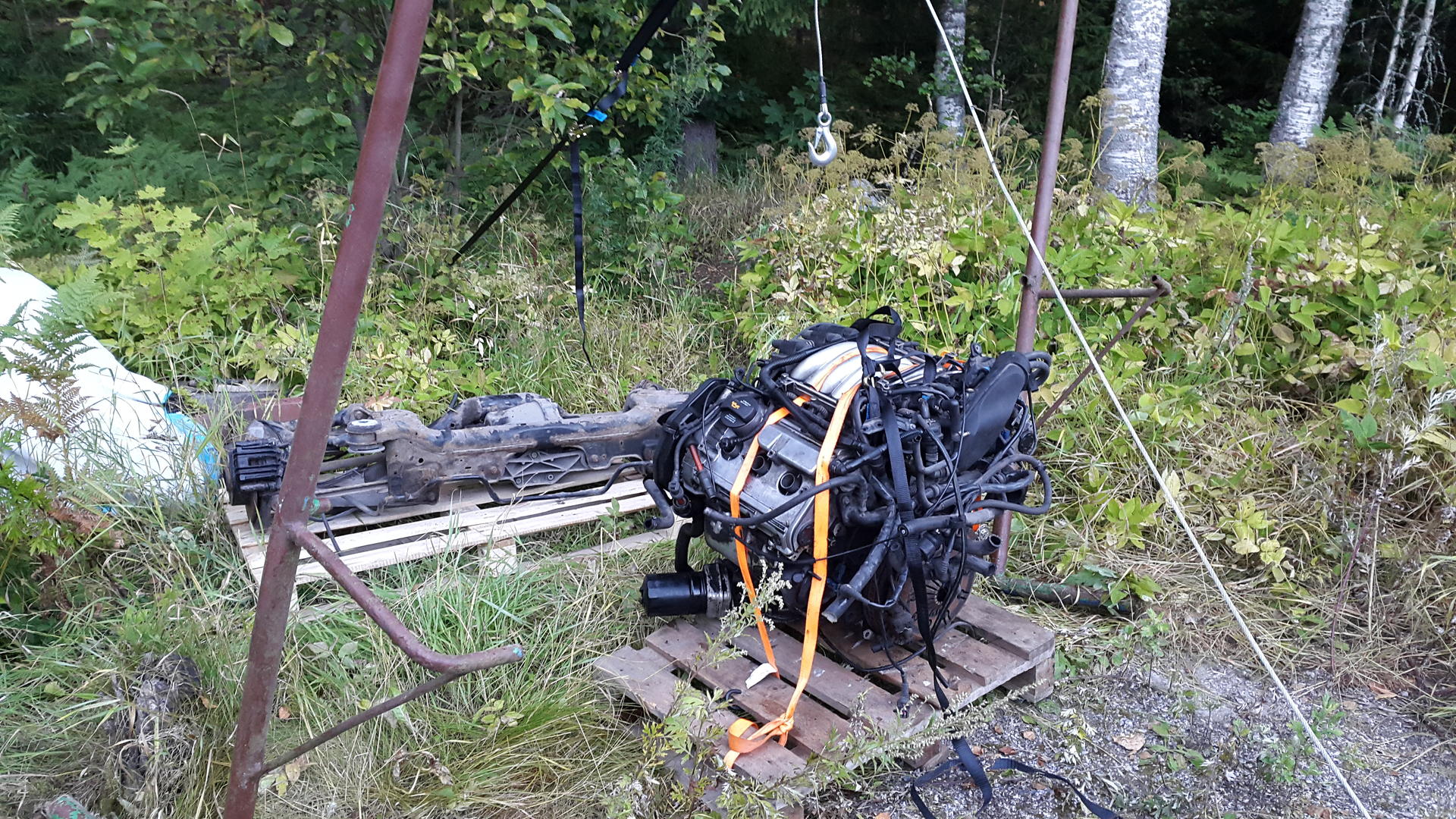

            • En ihan tallissa mutta tallin ulkopuolella. Hain C5 tekniikan osia kärryllä ja tuli siinä taas sama pulma että milläs minä ne painavat vehkeet saan kärrystä kotona pois. Raidasin pihan perältä vanhan mattotelineen, rälläköin sen alemman ritilän pois ja lähdin soveltamaan siitä sopivaa pukkia vaijeritaljalle. Ajatuksena oli ajaa kärry alle, nostaa taakka ylös, vetää kärry alta pois ja laskea taakka maahan. Sitten siirretään taas tellinkiä seuraavaan ruutuun ja toistetaan seuraavalle palikalle.
              Teoria oli niin hyvin pohkeessa että lähdin sen kummemmin suunnittelematta (ja miettimättä) rykimään. Sähkövinssi vetoauton koukkuun kiinni ja toinen pää orren yli nostettavaan palikkaan kiinni. Aika nopeasti tuli fysiikan lait vastaan kun telineen jalat oli niin lyhyet etteivät riittäneet yksinään pitämään tellinkiä paikallaan vaan lähti aina kaatumaan vinssin vetämään suuntaan. Laittelin sitten lopulta liinan vastakkaiselle puolelle puunjuureen kiinni ja sitä setuppia hienosäätäen lopulta alkoi onnistumaan. Siinä välissä tuli huomattua että jos vinssin vaijeri ja vastapuolella oleva kiinnityspiste eivät ole aivan kohtisuorassa linjassa niin koko paska vääntyy aivan rusetille.
              Toki aika pehmeää paskarautaa tuo vanha ruosteinen mattoteline oli alkujaankin mutta en minä sen nyt ihan noin helposti uskonut taipuvan. Sain kuitenkin yksinäni ilman hikeä takakelkan ja moottorin pois kärryltä eikä käynyt edes mitään vahinkoa. Myönnettäköön että sen verran kyllä jännitti että kaukosäätimellä käyttelin vinssiä sen verran kaukaa että vaijeri ei yletä leikkaamaan päätä irti jos sattuu napsahtamaan poikki/irti.
              Taka-akselisto olisi tullut omalla hielläkin kun kerran kyytiinkin meni käsipelillä, sillä oli kuitenkin hyvä harjoitella ennen painavamman moottorin nostoa. Jossain kuvassa näkyvät pakoputket on vaan metalliromukasasta kokeeksi haettu telineen jalkojen jatkeeksi. Konsepti kuitenkin toimii, tästä on hyvä jatkaa. Pitää suunnitella joku rissasysteemi jolla saa tuon telineen omavaraiseksi niin ettei tarvi aina solmia vastapuolelta jonnekin kiinni.

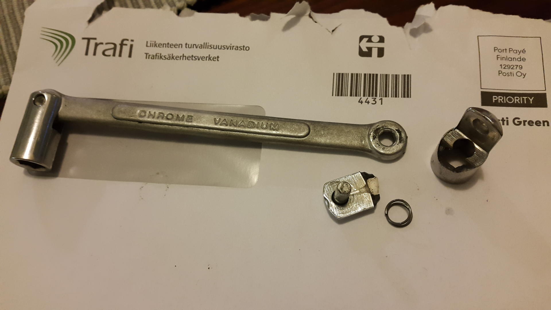

                          • Rikoin työkaluja. Piippuavain armahti ennen HP2 ilmausnippaa.
                              Tinavehkeeltä näyttää kun katsoo tuota leimausta.
                              • Aito chrome vanadium työkalu. :)
                                • Joku markettisarja tuo onkin mutta yli 10 vuotta jo kestänyt. Tosin tuolla 11 millin piipulla taisin vääntää tänään ensimmäistä kertaa kun ei lenkkiavaimella jaksanut nippaa avata eikä sitä kokoa missään muualla ole käytössäkään.
                                  • Meinaat palauttaa Trafille kuoresta päätellen ;)

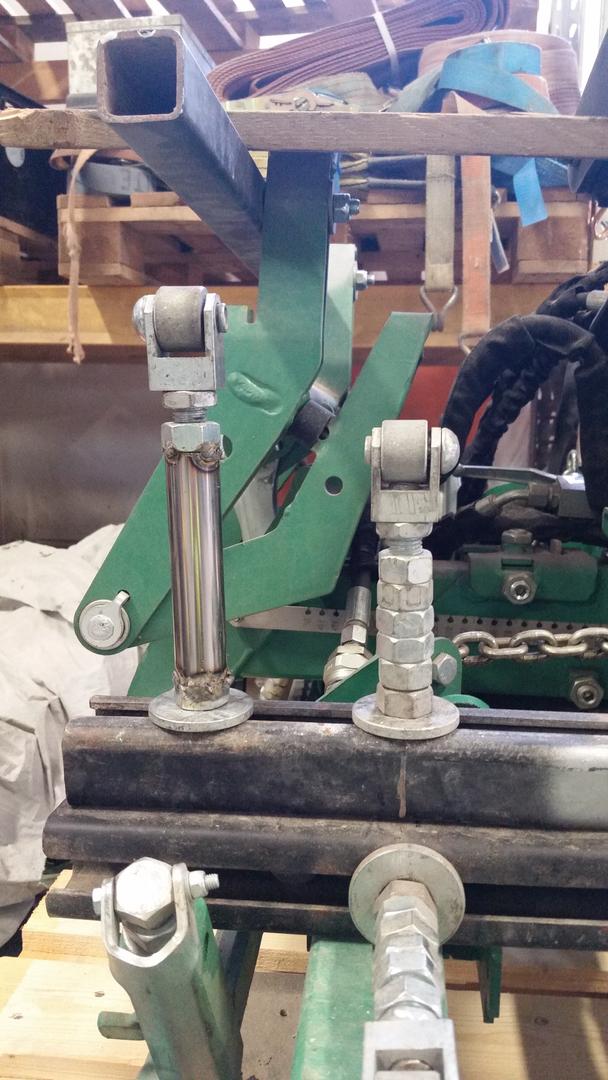

                                              • Kivimies metallihommissa, kertokaas mulle miten saan kierretangon kestämään vääntymättä parhaiten, helpoiten, halvalla. :)
                                                8.8 lujuus ei tahdo riittää niin pyörittelin mutskuja tangon ympärille ja se on toiminut tähän saakka lyhyemmällä tangolla mutta nyt pitäis laittaa 6cm pitempi keppi ja luulen että huonosti käy ainakin ilman muttereita.
                                                Ajattelin jos hitsais tollasta huonekaluputkea tohon muttereiden väliin ja jos se vahvistaisi rakennetta. Totakeppiä pitää pystyä säätämään ainakin 1cm verran siksi kierretanko.
                                                Tälläsessä vekottimessa noi tangot kiinni.
