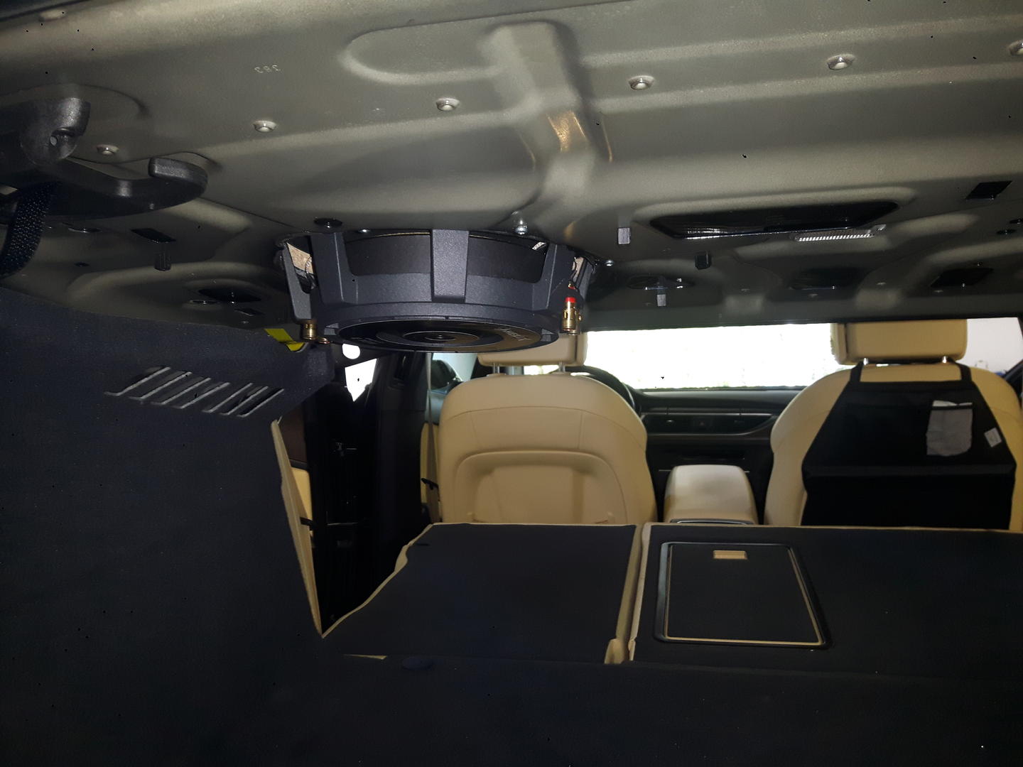

  • Nakkasin orkkis subbarilla vesilintua. Vaimensin hattuhyllyn ja asensin uuden subin omalla vahvistimella. Eihän siitä mitään äänenpäinevehjettä tullut, mutta huomattava parannus.

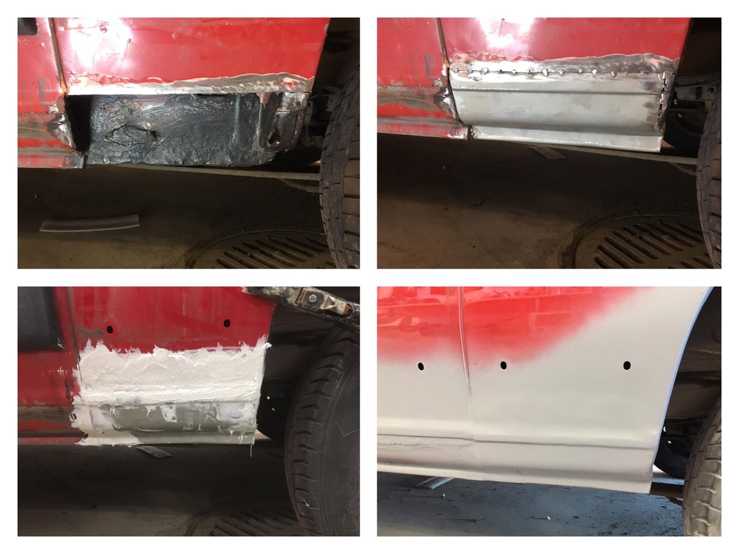

                                          • Multivaniin vähän uutta helmaa etuoven alle. Olisipa edes joskus kotelot suojattu niin ei tähänkään olisi tultu. Mutta kun ei niin ei. Kotelossa on yhdessä kohtaa ilmeisesti tehtaan jäljiltä uretaania, sen kohdalla tirisi kotelon pohjalta vettä vaikka auto on viimeksi saanut vettä päälleen joskus viime vuoden kesällä. Hyvin muhii...

                                              • Hezekiel: I feel your pain..
                                                Nimimerkillä: rapsakkaa ranskalaista Etelä-Suomen suolapaskasta. Metrin verran helmaa, ovikotelot, jokunen jäykistepalkki ja pohjan hiekkapuhallus. Kaikki muovimassapaskat pois ja kunnon ruostesuojaus koko autoon.
