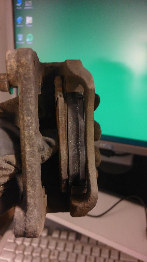

        • Uusin seattiin eteen jarruletkut ja fiksasin yhden laahaavan satulan. Taitaa tuohon vielä joutua kohta uusimaan toisenkin etusatulan. Mutta nyt voikin hakea puhtaan leiman kun alusta ja jarrut viimein toimii kunnolla.
