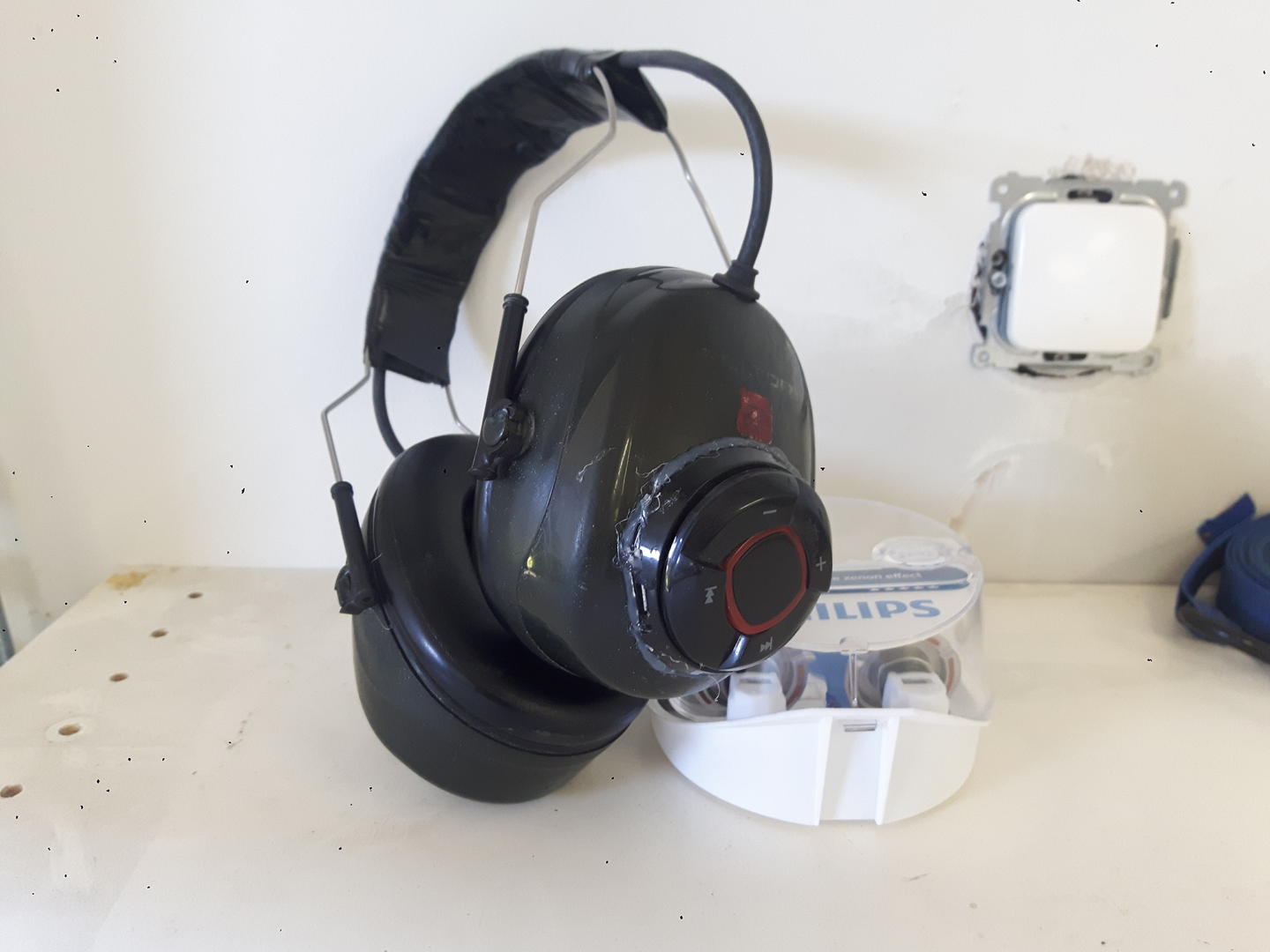

      • Tuunasin itselleni bluetooth-kuulosuojaimet.

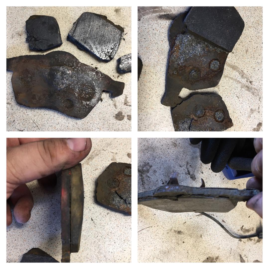

        • Jarruremontti eteen. Vissiin oli jo aikakin..

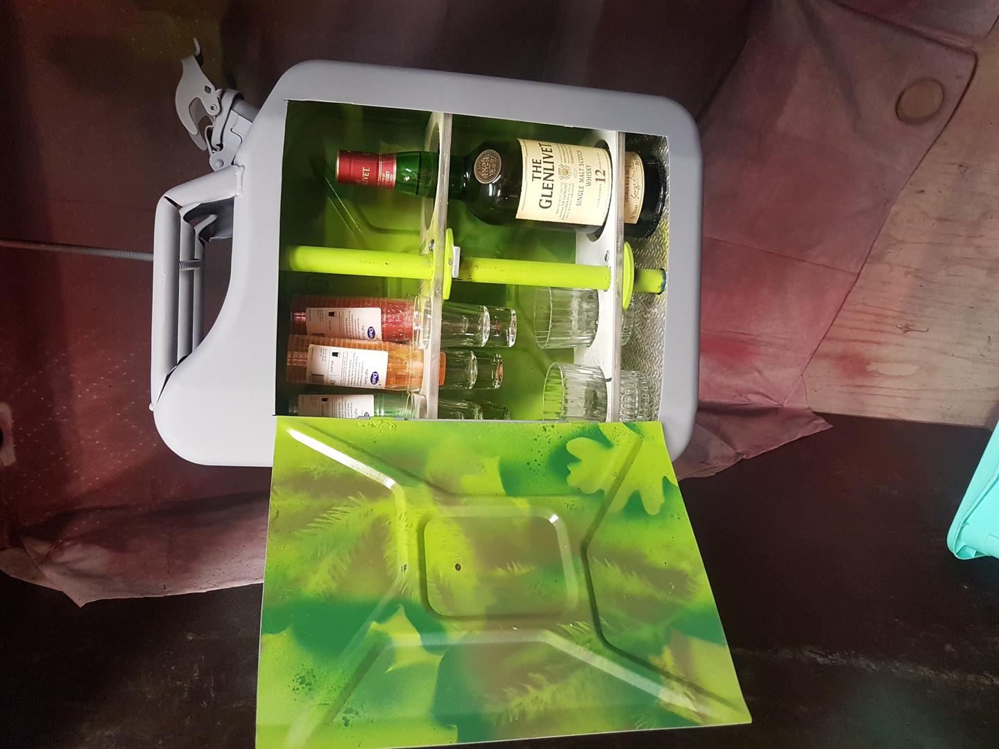

                    • Sain projektin valmiiksi :)

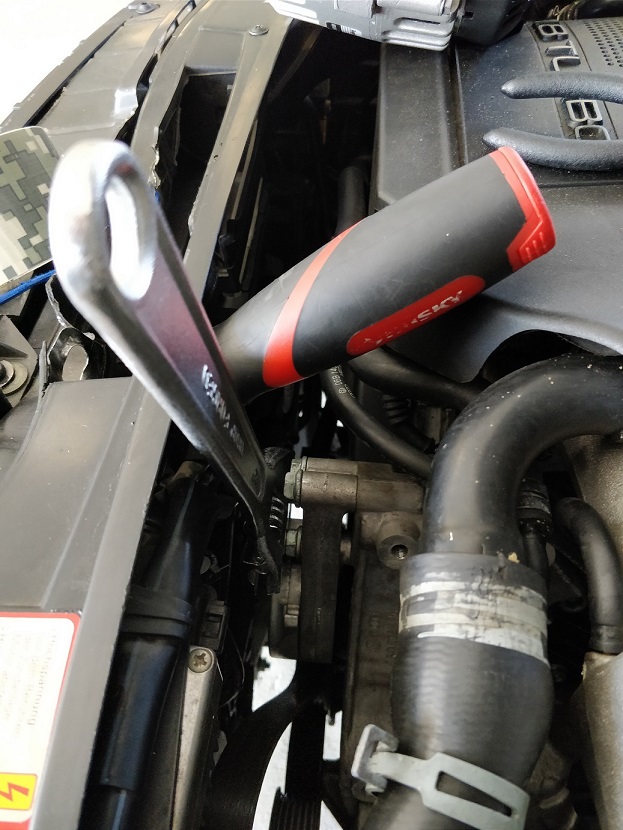

                      • Olisin aloittanut turaamaan laturin vaihtoa cabiin, mutta en nyt kylla millaan keksi, miten saisin sita hihnankiristajaa kammettua loysemmalle senverran, etta saisin hihnan pois ja otettua laturin irti. Ja tilaakaan ei ole sitten justiinsakaan yhtaa liikaa sohlata siella. Onko nyt tosiaan niin etta purattaa koko h**vetin keulan edesta, etta paasee yhden laturin vaihtamaan? Paskat, mina korkkaan oluen kun on lomakin ja kaikkee.
                        • Nytte ei ihan muistu mieleen mutta 16 - 19mm lenkki käy siihen kiristäjään ja kokeiles ottaa jakopään muovi pois niin saa just sen verran tilaa että mahtuu avainta kääntää
                          • Pitkä 17mm lenkki on hyvä siihen, hihnan vaihteneen 3 kertaa keulaa purkamatta, kiristäjäkin vaihtuu kätevästi. Muistaakseni Laturi mahtuu tulemaan kun ottaa vasemman umpion ja kaasuläpälle tulevan letkun irti, ehkä kaasuläpän joutuu ottamaan edestä, jos siis B6 1.8t. Laturi ei ollut kuin kahdella pultilla.
                            • Hetki piti miettia etta miten, mutta sitten hoksasin ja kavin hakemassa ison jakarin kaupasta ja aloin turaamaan. Eihan se sielta mahtunut tulemaan ennen kuin irrotin kaasulapan. Pikku noitumiselta olisin saastynyt kun olisin ihan aluksi ottanut ton kaasulapan irti, sen verran heleposti se kavi ja antoi paljon tilaa touhuta. Tassa B6 1.8T avossa on laturi neljalla pultilla. Mutta nytpa on laturi uudistettu, kunnostettu Valeo, maksoi melko tarkalleen $215.

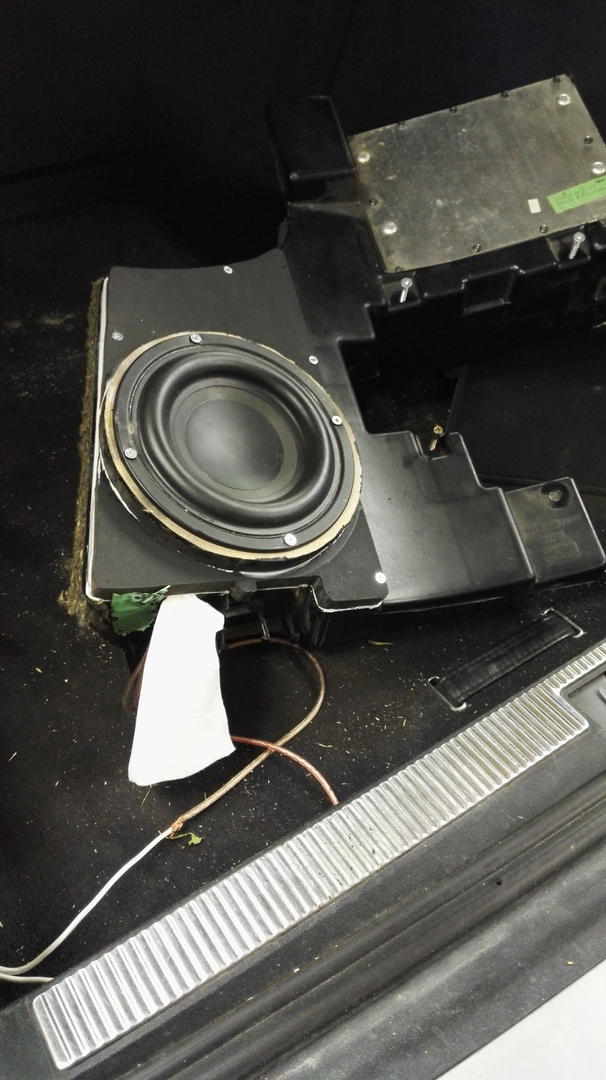

                              • Hetken poissaollut amis heräs henkiin niin piti testata saako pikkusubilla b5:sen subikotelosta ääntä pihalle.. ihan hyvin irtoo painetta 6.5"sta tb subista varsinkin verhoilun sisään aseteltuna oikealle paikalleen.Täytyy vaan soveltaa, että saa sivuverhoilun sisään ton upotettuun. Varakoteloon todennäköisesti joutuu asentelemaan, kun ei kehtais verhoilua silpoa. Mut tulipahan turattua :)

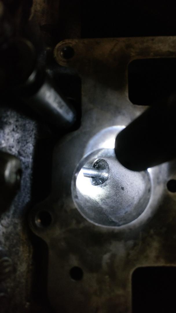

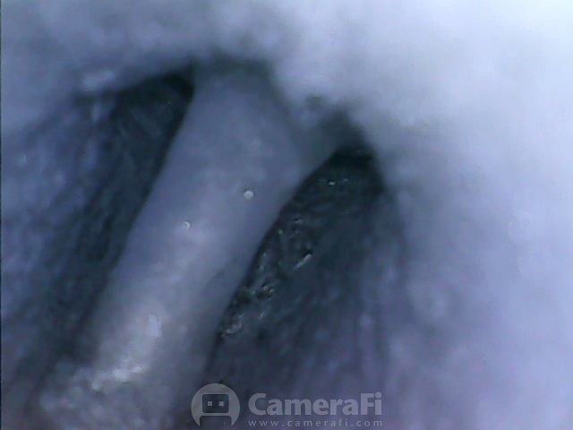

                                            • Turasin dieselin imukanavat vähän siistimpään kuntoon. Työn määrä oli kohtuullinen.
                                              • Käytitkö jotain aineita vai raaputtelitko vain mekaanisesti?
                                                • Sekä että. V6 -koneessa imukanavat on pystyssä, joten sinne saa puhdistusliemen hyvin muhimaan, kun venttiilit on kiinni. Aineita oli useitakin, mutta tehokkain oli Mr Muscle uunin- ja grillinpuhdistusvaahto. Välillä imee liuenneet litkut pois, huuhtelua vedellä ja lisää puhdistusvaahtoa. Aika monta kierrosta vaati, että olivat puhtaat. Työkaluina eri kokoisia putkiharjoja nylon-harjaksilla, pari tee-se-itse alumiinista raaputtelutyökalua, ja märkäimuriin yhdistetty kova 10 mm nailonletku.
                                                  Loppupuhdistukset paineilmalla ja imurilla, sekä lopputarkastus endoskoopilla ettei kanaviin jäänyt irtolikaa tms. roskaa. Kasauksen jälkeen pyöritin konetta startilla ilman hehkutulppia siltä varalta, jos pyttyihin on päässyt nestettä.
                                                  Aikaa meni paljon ylimääräisiin tarkistuksiin ja varmistuksiin, tuossa kun ei passaa olla kovin huolimaton. 9 tuntia kasauksineen ei varmaan riitä, mutta tahti oli toki rauhallinen. Sinänsä vähän hermoja raastavaa hommaa, jos kasatessa vaikka joku muoviklipsi halkeaa ja palasta ei heti löydy mistään :D

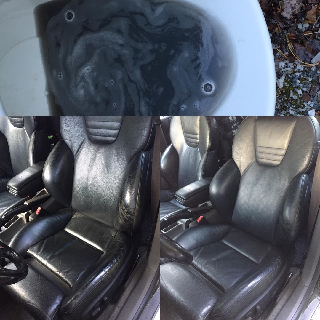

                                                    • Alotin sisustan pesun, eka penkki hinkattu ja kyllähän se vähän paremmaksi tuli.

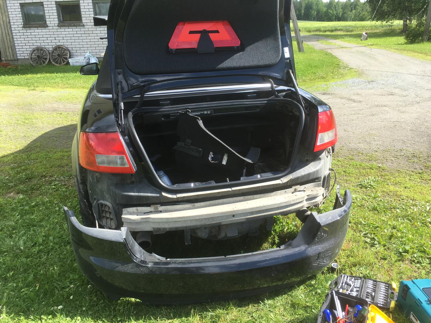

                                                            • Cabrion peräpään rassausta aurinkokelillä ulkoilmassa. Nyt on taas toimiva parkkitutka kun vaihtoi yhden rikkinäisen anturin ehjään.
