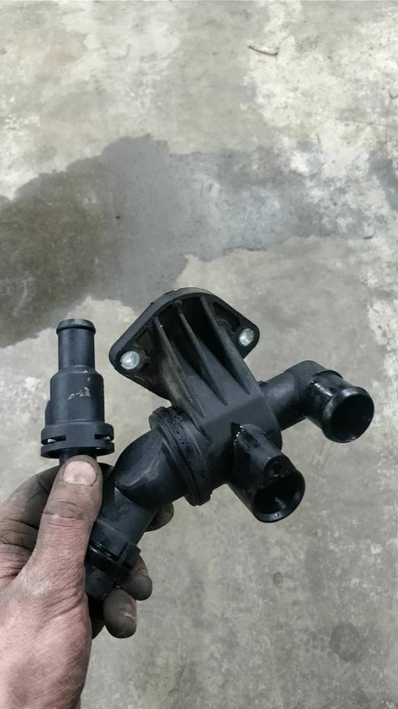

  • Vaihdoin 2.0 tfsi termostaatteja ja kirosin...

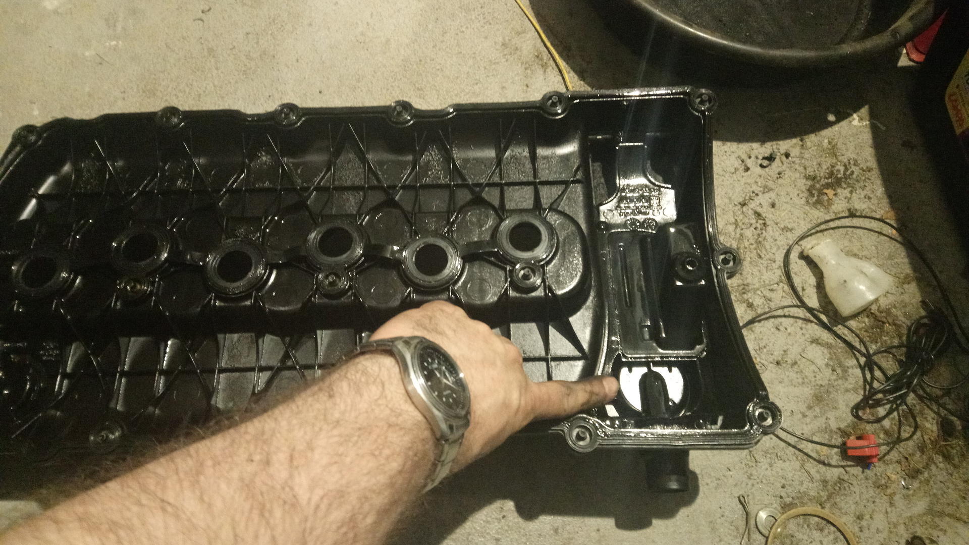

                                    • En ollutkaan aikoihin tehnyt mitään autoille, onneksi. Nyt arvelin korjata vr6 passatista vuotavan huohottimen. Kalvo oli ehjä mutta härötti hieman yhdestä kohti niin pääsi ilmat ohi. Samalla pistin uutta termostaattia ja moniuraa paikalleen. Nytpä siellä alkaa teknisesti olla paikat aika hyvin kunnossa jo. Varsin ikävä vaiva kyllä yhdestä parinkympin huohotinkalvosta, kun sen takia pitää venakoppa irrottaa, jonka takia pitää poistaa imusarja, jonka takia pitää purkaa suutinkiskoja, joka taas edellyttää keulan irrotusta huoltoasentoon. Vaan loppuipa pihinät venakopan päästä. Venäjältä löytyi onneksi uusi kalvo parilla kympillä, niin ei tarvinnut vaihtaa koko venakoppaa tuon takia.

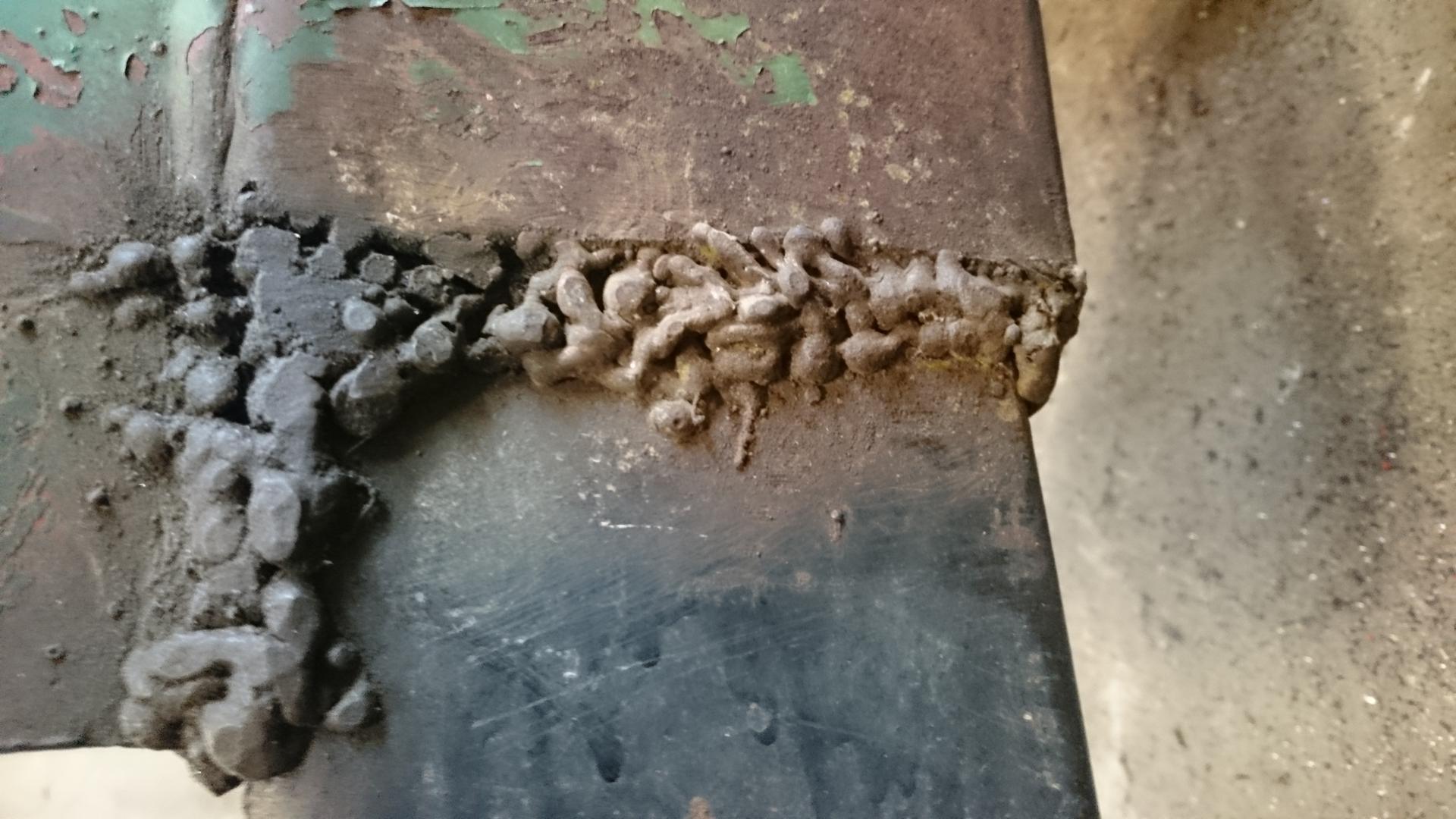

                                                  • Naapurin metsävaunuun hitsasin tukijalan kiinni. Tai tulla jo 20 laskutettavaa tuntia täyteen tälläviikolla kaikkinensa sen projektin parissa.
                                                    • Niin minäkin mutta,
                                                      Ojaan ajon seurauksena oli kuulemma tukijalka revennyt irti ja joku seppä Ilmarinen oli vähän sit paikannut ja taikonut sitä paikoilleen ja lopputulos näkyy kuvassa. Mulle jäi sit hommiksi tehdä kaikki uudestaan. Onneksi hiilitalttaus on tehokas menetelmä poistaa "ihan hyvin hitsattu" kommentin saumoja.
                                                      Tätä hommaa tarjottiin mulle alunperin noin kaksi vuotta takaperin ja hinnan kun kerroin niin joku teki kuulemma halvemmalla, no nyt ei ainakaan tule halvaksi parsia toisten jälkiä ja oikoo koko vekotin uudelleen mittoihinsa.
                                                      • Sähkölinnun kakkaa ;)
                                                        Noissa tukijaloissahan on nähtävästi suunniteltu, että esteeseen ajaessa kiinnitys napsahtaa poikki ennenkuin jalka vääntyy. Eli älä tee liian "hyvää" työtä.
                                                        Alunperinhän tuosta Nokan kuormaimesta napsahti pystypuomi päästä poikki, sen asiakas korjuutti eri sepällä, mutta itse parsin kuormaimen kiinnityspukkia ja rakensin uusiksi etummaisen tuen. Kuormaimeen piti myös miettiä hydraulisen esiohjauksen kahvojen asennus uusiksi, uskomatonta että merkkihuollossa ei osattu hyödyntää valmiita läpivientejä, vaan olivat tursineet alaikkunaan reiät. Pari tuntia askartelua ja kuormaimen irrotusaika/asennusaika traktorista väheni noin neljäsosaan.
                                                        Tuo pystypuomin hajoaminen johtui huonosti suunnitellusta rakenteesta ja huonosta hitsauksesta, ja eskaloitui pääpuomin tippumiseen. Onneksi ei hajottanut mitään/ketään.
