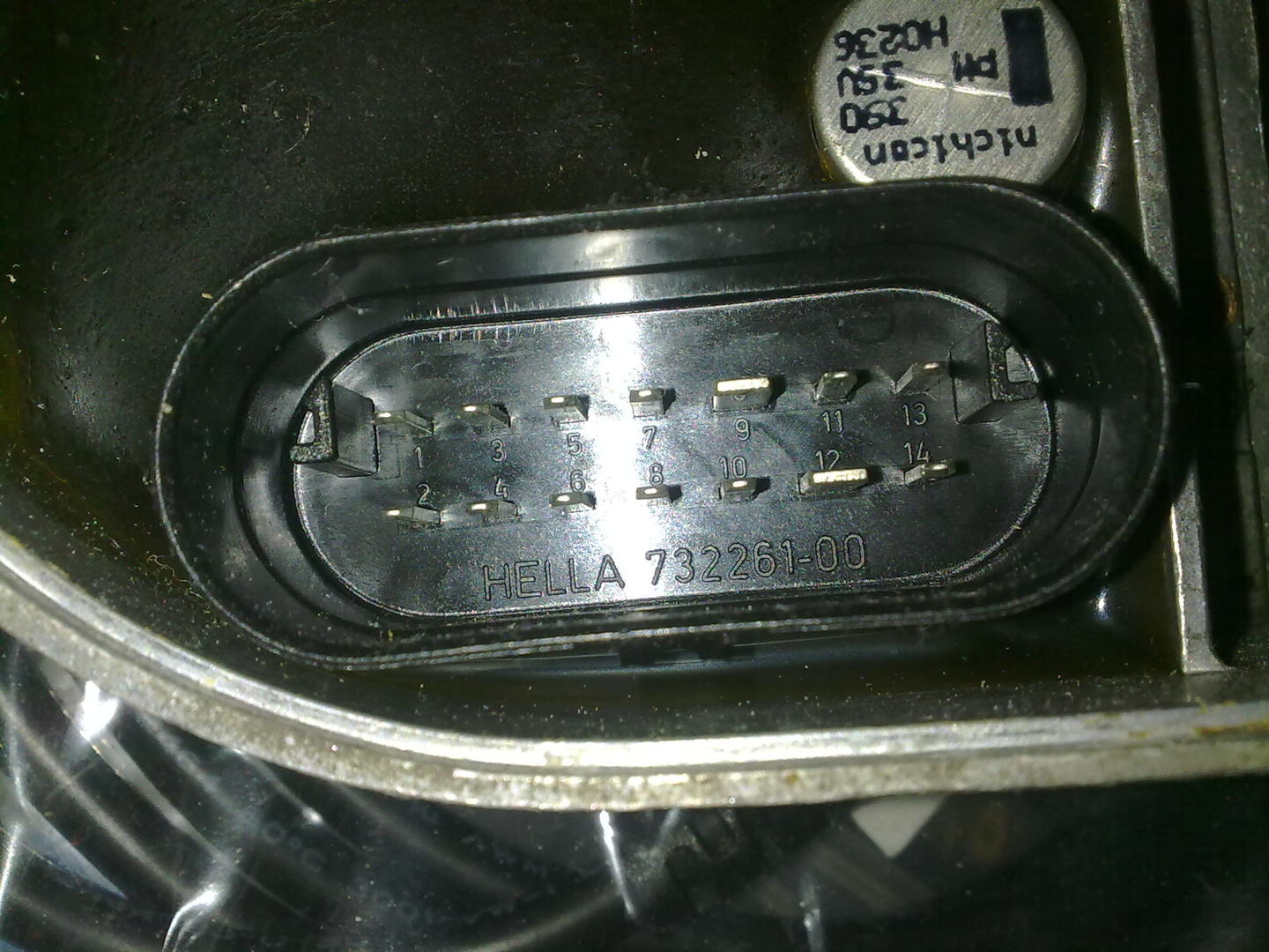

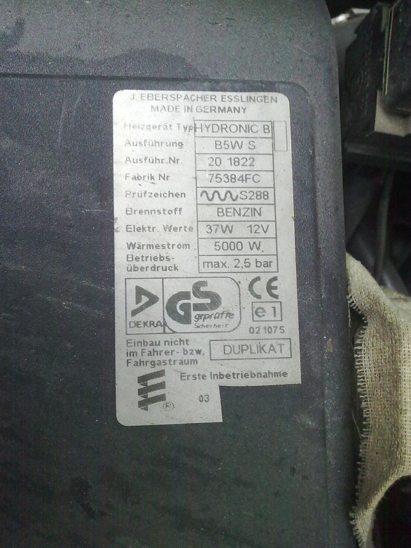

                                      Eberspächer Hydronic B5WS puhallin ei toiminut. Vikakoodeina oli 30 Speed of combustion fan motor outside tolerance range ja 31 Combustion air motor – interruption.
                                      Click image for larger version  Name:	Eberspacher.jpg Views:	0 Size:	128,3 Kt ID:	1950073
                                      Testasin puhaltimen pyörimisnopeuden 8,2 V jännitteellä. Se pyöri speksien mukaisesti yli 1000 rpm. Vähän hirvitti, kun ohjeessa luki: If the measured speed > 1000 rpm, then replace the controller.

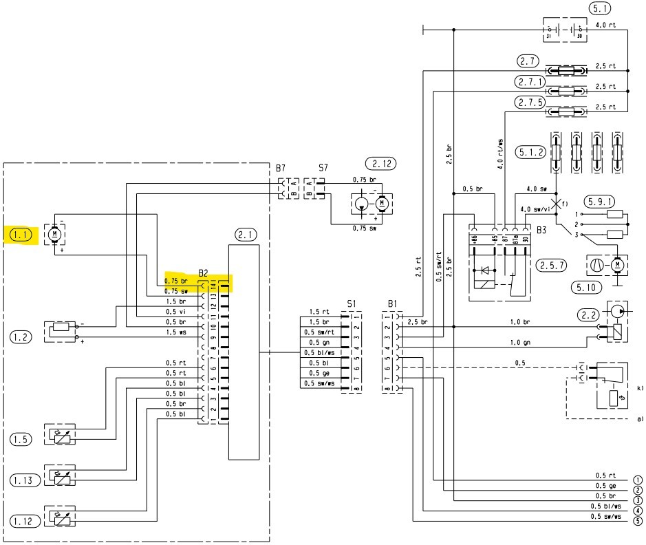

                                      Eberin ohjaimen liittimen pinnit 13 ja 14 ohjaavat puhallinta ja mittasin näistä pinnin 14 vastuksen maahan. Näytti siltä, että pinni ei saanut kontaktia. Jossain on siis katkos.
                                      Click image for larger version  Name:	Kytkentakaava.jpg Views:	0 Size:	102,6 Kt ID:	1950074 Click image for larger version  Name:	291120229247.jpg Views:	0 Size:	205,2 Kt ID:	1950081

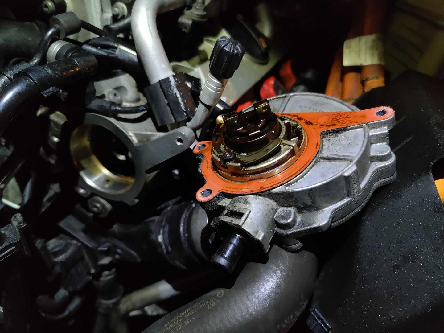

                                                        • Vaihdoin 3.0 TFSI:n alipainepumpun tiivisteet tallissa (=taivasalla sateessa). Pumppu vuoti kaikista kolmesta tiivisteestä.
                                                            Purin joku aika sitten tallissa 2.5 V6 TDI varaosa-auton kannet. Huomasin, että joku asentaja-arska oli onnistunut joskus asentamaan alipainepumpun väärään nokka-akselin takapään uraan.
