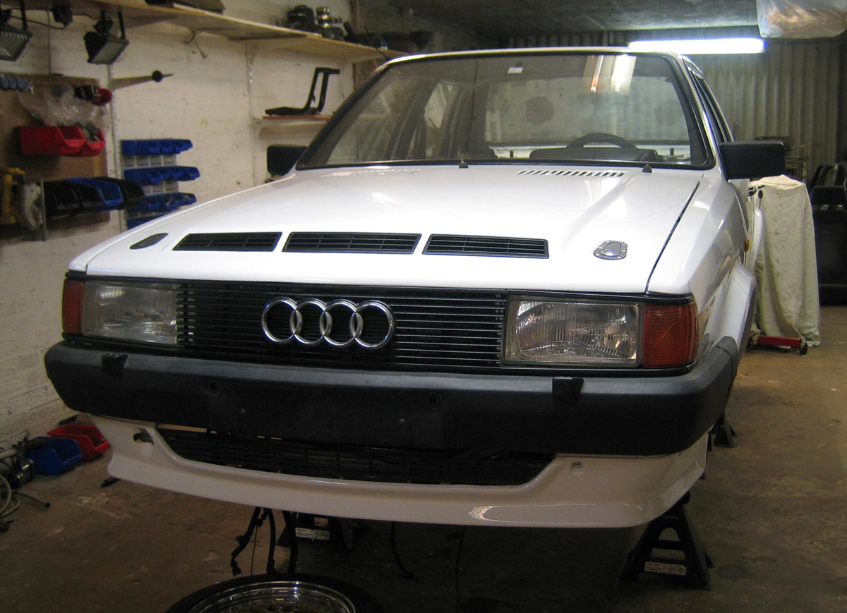

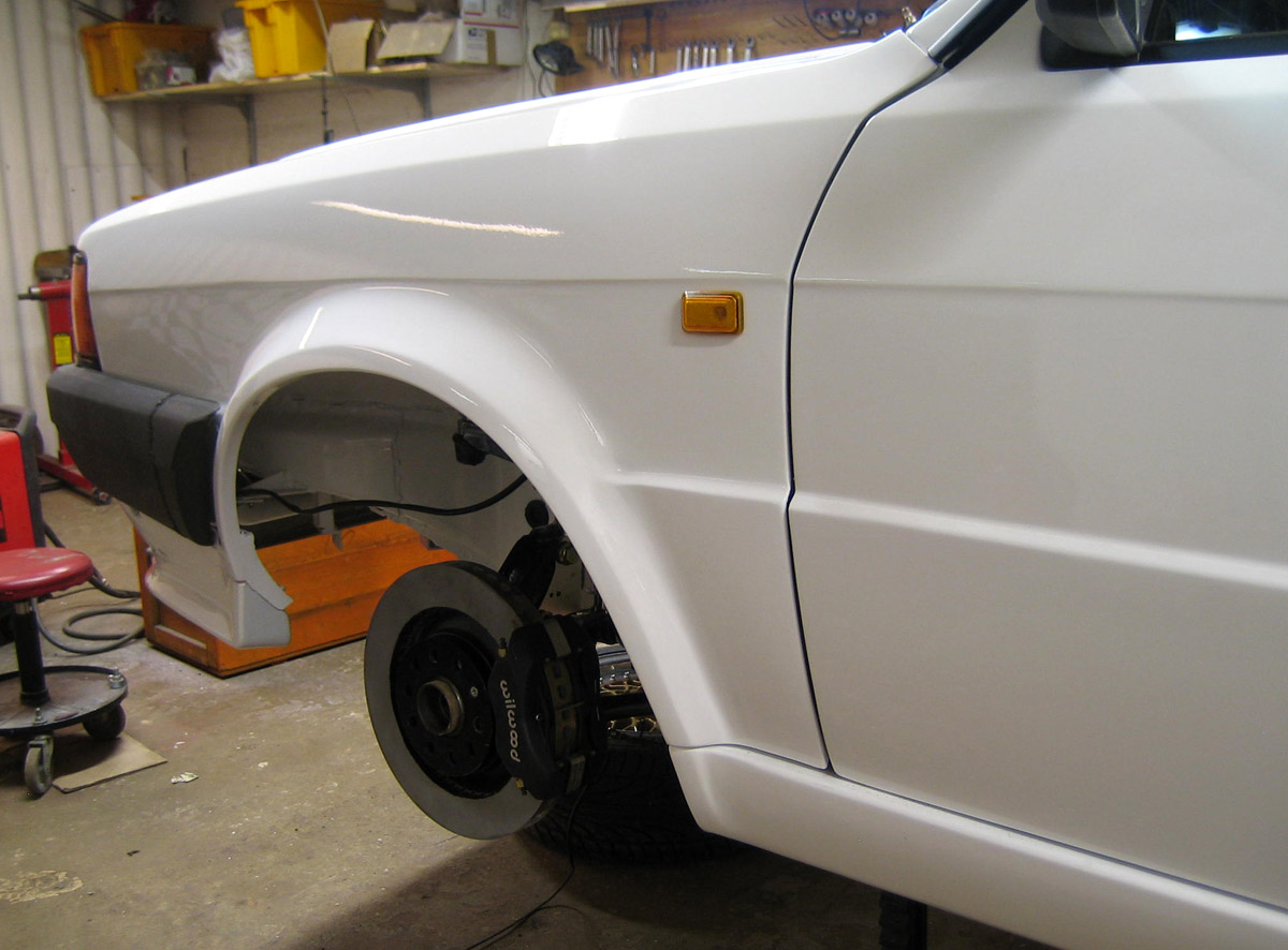

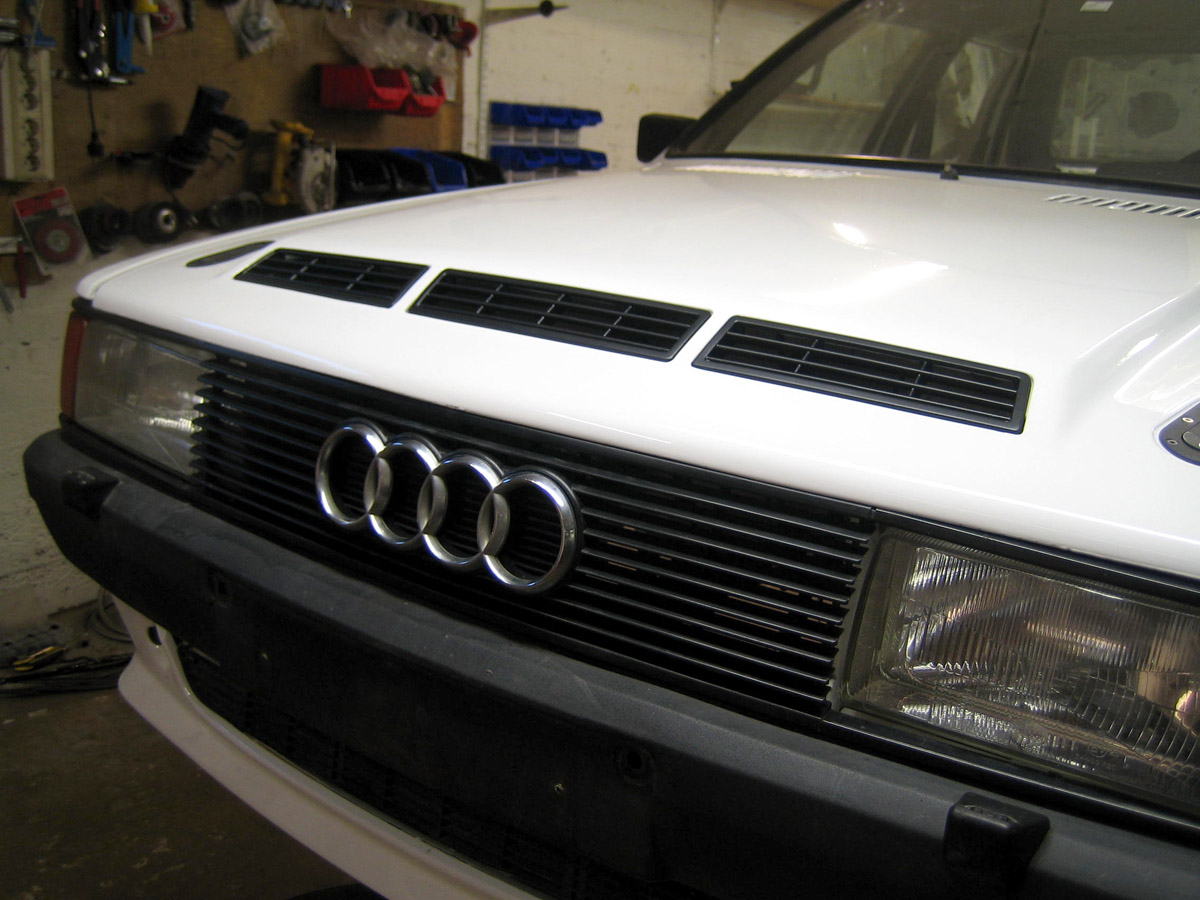

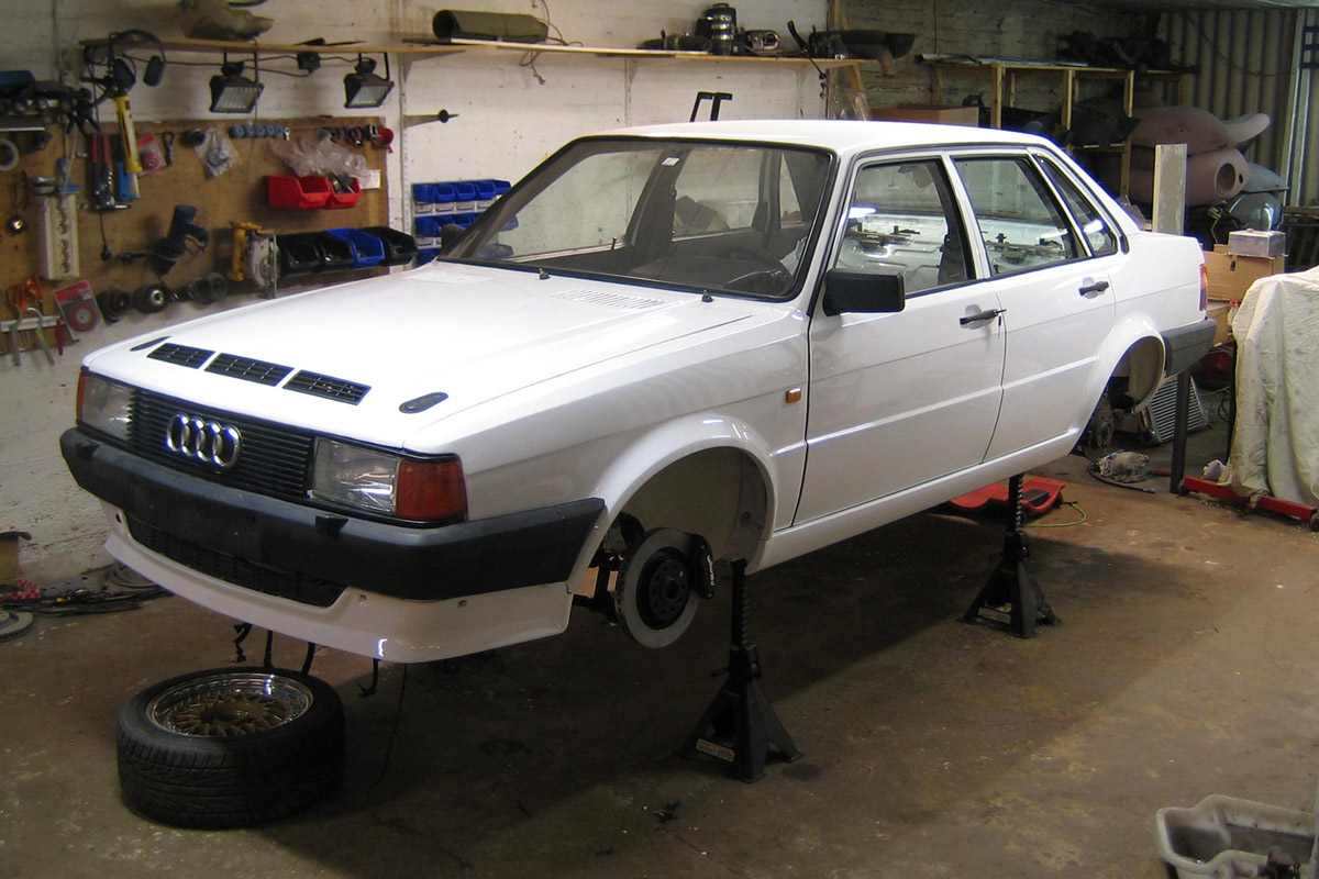

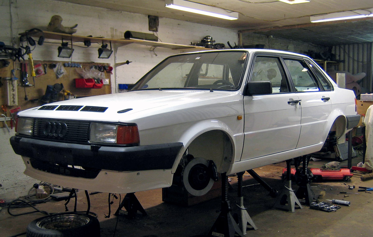

            • Nyt alkaa ulkopuoli pikkuhiljaa näyttämään taas autolta, kun on lasit ja ovet paikallaan. Porkkis oli onneksi aikoinaan tyhjentäny varastot ikkunalistojen kiinnikkeistä, koska niistä suurin osa hajosi irrottaessa. Osa listoista on GTE:n mustia listoja ja loput teippasin mustiksi. Konepeittoon jäi muutamat virheet, mut korjataan sit ens talvena.
              Prefacelift puskureita ei ole löytynyt, niin täytyy varmaan maalata etupuskuri, kun siinä näkyy tuo lyhentämisen sauma. Takapuskurille riittää käsittely jollain aineella,että saa siitä taas mustan. Sisusta ja sähköt on myös jo melkein kasassa, niin kyllä tässä alkaa elätellä toiveita, että toukokuun lopun ratapäiville pääsis tällä.
              • Nätti peli tulee :)
                Hei, kokeiles sitä kuumailmapuhallinta takapuskurin muoviin. Jos saa sillä tummumaan niin pitäisi kestääkin tummana.
                • Eikös sen verran vois tuunata että vilkunlaseja vaihtelis kirkkaiks? Tulis vähä pirteempi ulkonäkö. Vai onko liian tuuninkia. :)
                  • Täytyy testata tota kuumailmapuhallinta.
                    Kyllä mä noita vilkkuja mietin, että jos olis ottanu kirkkaat vilkut samalla kun tuli muitakin osia CAC:lta, mut jätin nyt vielä ostamatta. Siellä on myös hienommat takavalot, niin ne pitäis sitte päivittää samalla. Näillä nykyisillä mennään nyt kuitenkin ens kesä.
                    • Onko noissa gte malleissa ollu ikkunan kehykset alunperin maalattuna mustaks? Esim. niinkuin tuossa. Olis pitäny omastakin maalata nuo mustaksi, mut se on nyt jo vähän myöhäistä.
                      • Mustathan ne pitäs olla ,mutta ehtiihän ne vielä teipata? Laadukkaalla teipillä onnistuu saamaan samanlaiseksi ku maalaamalla.
                        • Teipattuhan ne on tosiaan alunperinkin.
                          • Ok, täytyy teipata. Melkein täytyy kyllä ainakin osa listoista irroittaa.

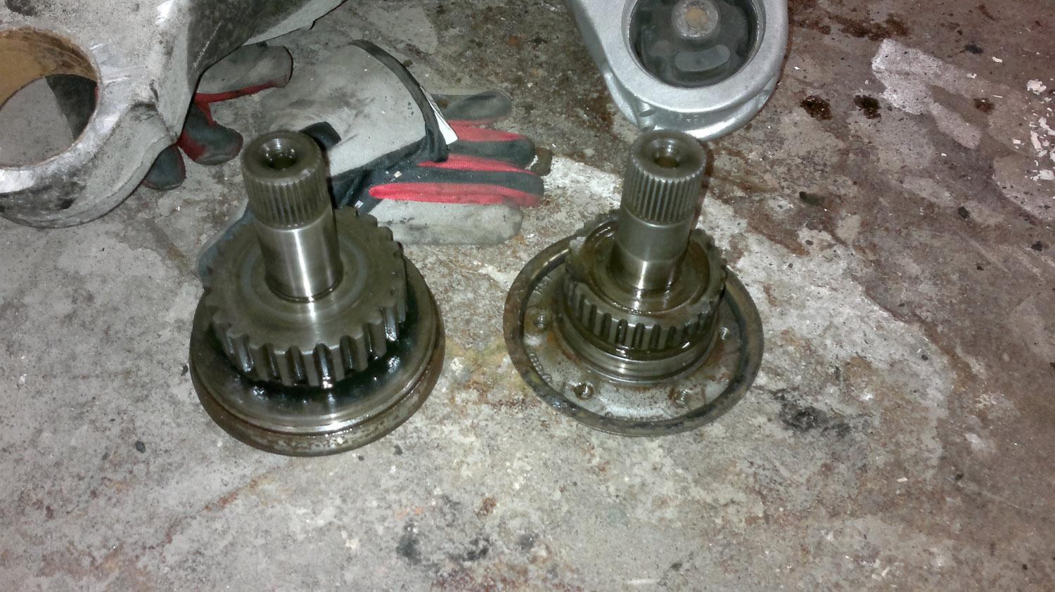

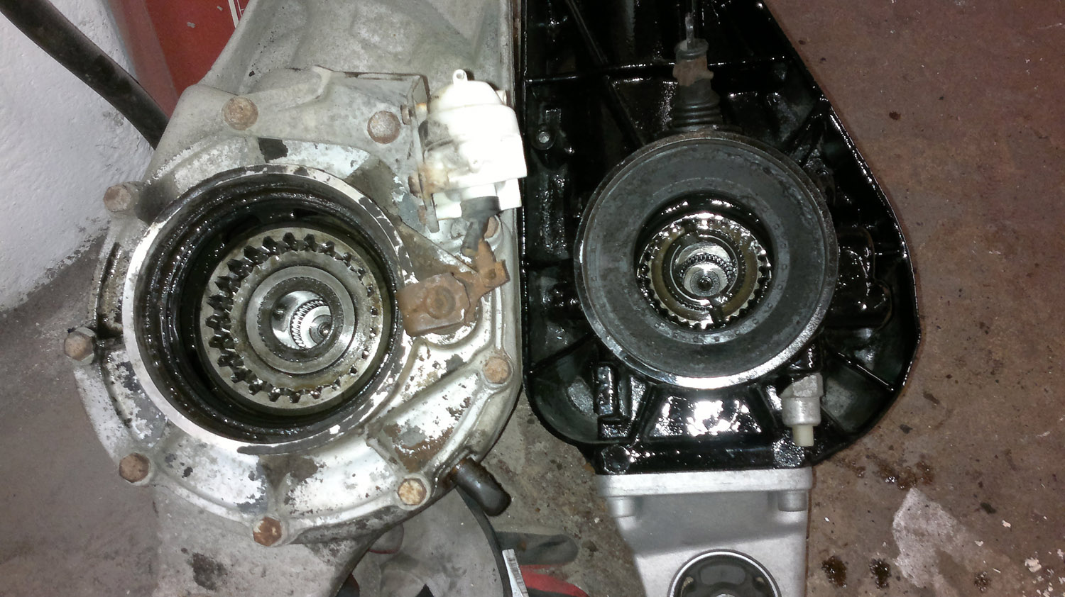

                            • Vähän potkii vastaan perän ja vaihteiston sovittaminen yhteen. Eli osina mulla on 4 syl ja 5syl vaihdelaatikot, joista koneen perään oli tarkoitus tietenkin sovittaa tuo 4syl. Peränä mulla on typ89 4.11 ja laatikossa 4.55, ja alkuperäinen suunnitelma oli ottaa etuperä 5syl laatikosta, ja sovittaa se 4syl laatikkoon. No tämä ei onnistunu, kun osat ei käynytkään päittäin. Sen jälkeen hommasin 4.55 perän, joka kuitenkin oli 108mm laipoilla, ja mulla on vetareissa 100mm. Yritin vaihtaa laippoja keskenään, toisella puolella olivat vaihtokelpoisia, mut tuo lukon puolella oleva oli täysin erilainen.
                              Mitäs vaihtoehtoja tossa on, että tämän sais toimimaan?
                              Navat mulla oli S2, eli onko typ89 S2 vetarit ainut vaihtoehto millä tämän saa toimimaan?
                              Vai onko joku perän laippa mikä sopii tuohon perään, ja jossa on 100mm jako?
                              • Voiskos se toimia, että unohdan tuon lukon toiminnan ja laitan vaan tuon pienemmän laipan isomman tilalle? Nuo tumpit on saman pituiset ja samalla rihloilla, että erona on tuo vaan lukon ratas ja stefan tiivistyspinta. Eli jos siirtäis vaan tuosta typ89 perästä tuon stefan ja laipan toiseen ja ajelis ens kesän ilman lukkoa.
                                • Niin, miksei se toimisi. Muutenkin tuota lukkoa tarvitsee niin harvoin, että sen puuttuminen ei varmaan elämää hirveästi haittaa.
                                  Entäs se vaihtoehto, että hommaat uudet sisänivelet, jos vetoakselin kanssa yhteensopivia löytyy?
                                  • Onko sellaisia 108mm sisäniveliä, mitkä sopivat noiden vetareiden kanssa?
                                    Oliko niin, että typ89 S2 vetareissa on 108mm nivelet ja pulttikiinnitys? Eli jos sellaiset löytyy, niin eikös niiden pitäis toimia tässä?
                                    Ebayssa on nyt muutamat myynnissä, että se taitais olla helpoin vaihtoehto, jos sellaiset sopii.
                                    • ETKAsta voi yrittää selvitellä, että onko S2:n pelkät akselit ilman niveliä samalla numerolla. Ainakin etupäässä oli aika paljon erilaisia vaihtoehtoja eri malleissa, joten kannattaa asia varmistaa kunnolla. Minkäs auton vetoakselit siellä nyt on?
                                      • Huusin typ89 S2 takavetarit viikonloppuna ebaysta, niin kokeilen nyt niillä kunhan tulevat. Noi mitkä mulla oli, niin ovat jotkut typ89 100mm nivelellä olevat. Tuolla S2 vetarilla sen nyt kaiken järjen mukaan pitäis toimia, mut eipä näistä koskaan tiedä.
                                        Etupää on kans vielä ihan mysteeri tuleeko toimimaan. Joskus vuos sitten sovittelin vetareita sinne, ja mielestäni löysin oikean mittaiset ja oikean kokoisilla nivelillä, mut saa nyt sitten nähä mitä yllätyksiä sieltä löytyy, kunhan saan laatikon paikalleen.
                                        Teippasin vetareita odotellessa noi ikkunan karmit mustiksi.
                                        • 108 sisänivelet ei sovi niihin mopomallien takavetareihin. S2 coupen takavetarit toimii kyllä tuossa rakennelmassa varmasti. Ulkopoori on kaikissa pulttikiinnitteisissä t89q takanavoissa sama.
                                          Mopomallinkin takavetarit on muuten yllättävän kestävät. Tullut vähän ponnistettua :)
                                          Muistelen myös selvitelleeni aikanaan noita etuvetareita ja toinen taisi sopia jommalle kummalle puolelle suoraan ja toista olisi pitänyt lyhentää. Saattaisi myös toimia 2 niitä lyhempiä (kumpi puoli mahtokaan olla 01A-autoissa).
                                          Pukkeja on auton alla niin ettei siitä jää kiinni :)
                                          Mitäs on vielä todo-listalla ennen kuin pääsee pihalle heittämään koeajoa?
                                          • moottori ja vaihteisto ainakin :D
                                            • En nyt enää muista mitkä nuo vetarit oli, mitkä tuohon eteen löysin. Kuitenkin oli sen pituiset, että niitä ei olis tarvinnu lyhentää.
                                              Täytyypä kirjottaa listaa, niin hahmottaa itekkin mitä on tekemättä.

                                              • Valehteleeko kuva vai onko tuo apukuskin umpio kieros?
                                                • Ne(kään) ei oo vielä paikallaan.

                                                          Onko tuon vanhemman mallin perän öljytilavuus sama 1.9l mitä tuossa toisessakin? Fyysisesti tuo typ81/85 perä on isompi.
                                                          Mistä autosta muuten tuo perä mahtaa olla, kun välitys on 4.55 ja 108mm laipat? Eikö urkissa ole 3.XX ?
                                                          • alkupään kantti quattroissa oli isoilla laipoilla
                                                            • 0.75 l on t89:n perän tilavuus.
