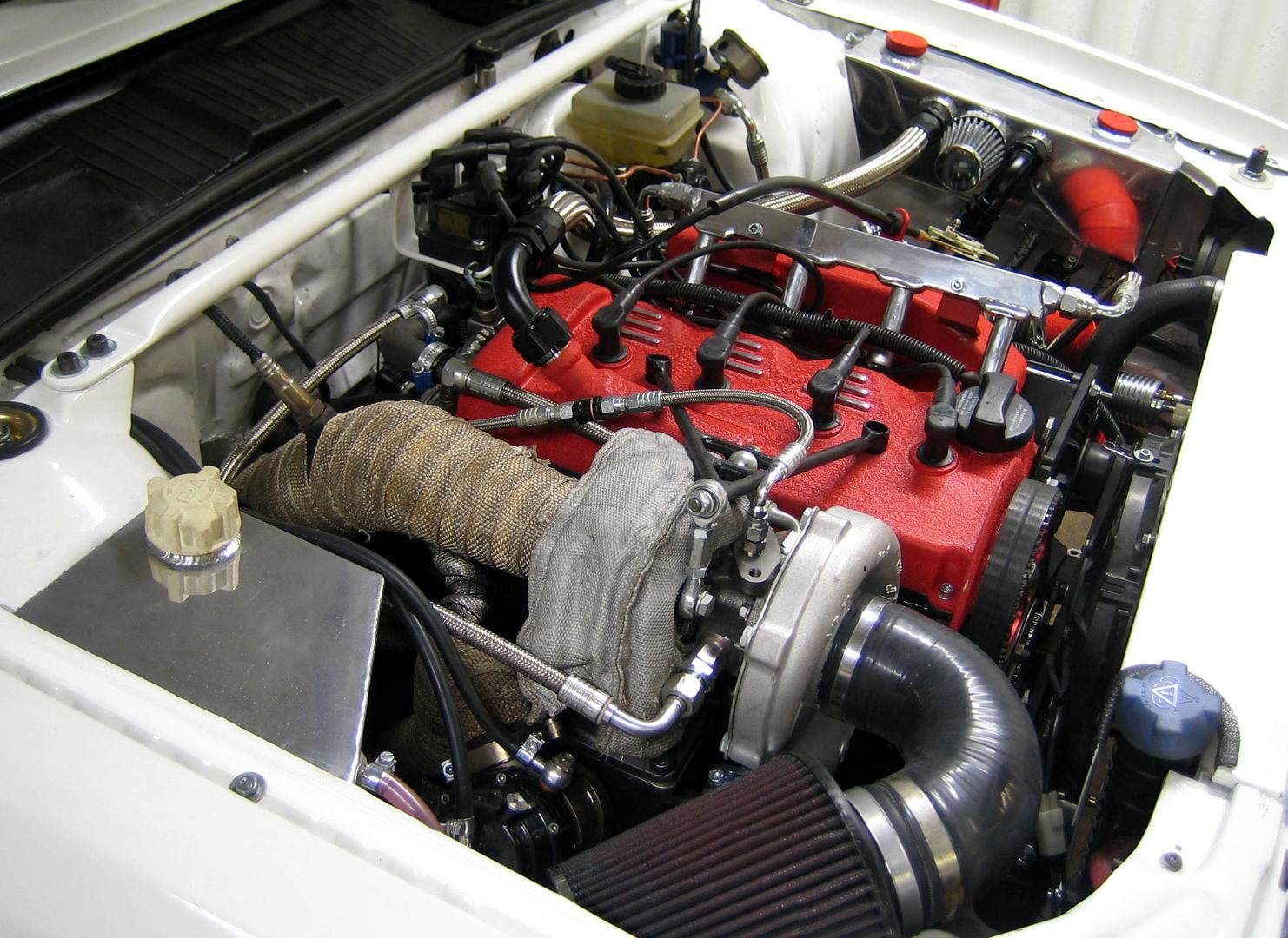

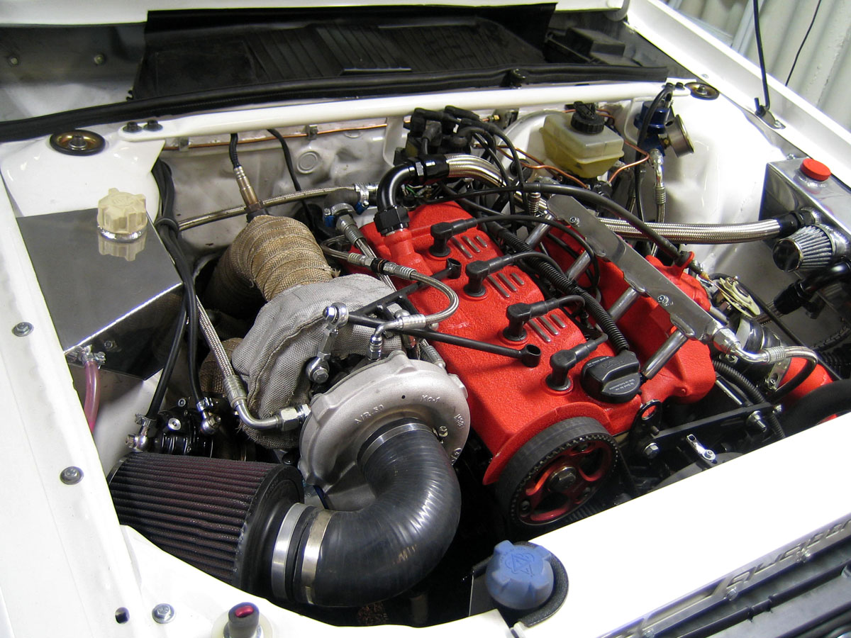

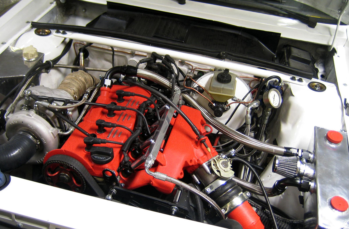

                                    ITS:n ahdin vaihtui suunnilleen saman kokoluokan Garrettin kuulikseen, kun tuo its vuosi öljyä, eikä sitä saanut korjattua. Tuon ahtimen vaihdon takia meni downpipe, sekä ahtimen kannatus uusiksi. Lisäksi vesikiertoa tuli muokattua toisenlaiseksi, kun nuo edelliset kiinteät putket oli käytössä vähän hankalat. Konehuoneeseen tuli myös vähän väriä ja muutama kiiltävä tuuninkipönttö. Lisäksi huohotusta tuli muutettua. Öljypohja muuttui tuohon aiemmin esillä olleeseen alumiiniseen, ja siitä hitsattiin toinen ponttooni umpeen. Ahtimen öljynpaluuletku meni myös tuon takia uusiksi.

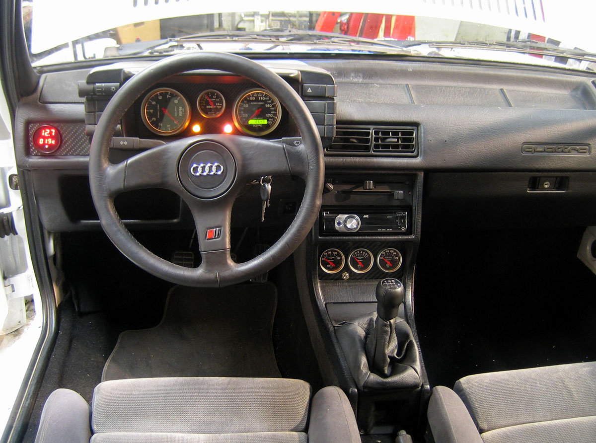

                                                  Pistetääs sisältäkin yks kuva. Tuuninkimittareita on sen verran, et ooeeäm-miehiä hirvittää. :)
                                                  • Komean näköistä on sisälläkin :) Onkos tuo muuten CAC:lta tilattu ratti?
                                                    • Joo ratti ja vaihdekepin nuppi on sieltä.
