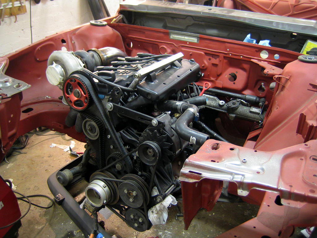

    Auto on siis vm. 85 Typ81 quattro. Koneeksi tulee on VW Golfin 1.8 16V, joka on ahdettu. Kone oli itsellä jo edellisessä projektissa, että siihen ei suuria muutoksia tule. Auto tuli mulle osina, kun projekti oli aloitettu jo erään toisen clubilaisen toimesta, ja pohjan ruostevauriot oli melkein kokonaan jo korjattu. Pohja oli myös hiekkapuhallettu ja maalattu, mutta tarkoitus on vielä poistaa kiveniskumassat, ja vahvikehitsata pistehitsisaumat.
    Alkuun nyt on tarkoitus sovitella osat ensin paikalleen, että näkee mihin tarvitsee kannakkeita, tms ja mistä saa ylimääräisiä poistaa. Sen jälkeen uudelleen purku ja auto grilliin. Lisäksi auto olisi tarkoitus saada pyörilleen niin pian kuin mahdollista, että näkee paljonko kaaria joutuu levittämään ja millä tyylillä. Pitäisi myös jostain löytää isot puskurit, ennenkuin pääsen sovittelemaan coolerin ja jäähdyttimen paikalleen.

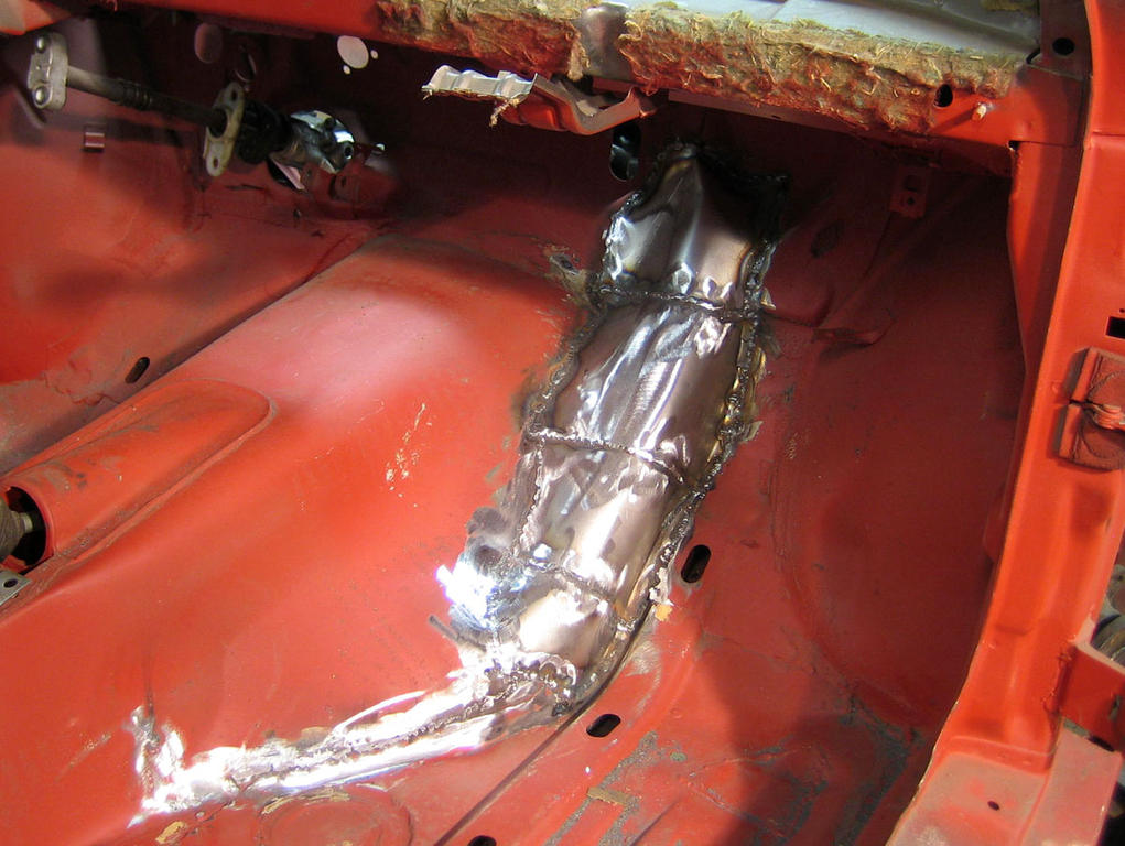

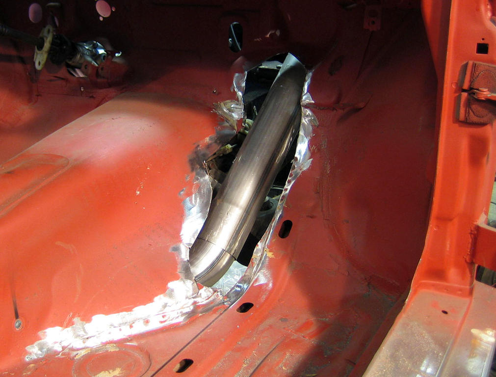

    Putkisto on mallia budjetti, eli käyriä ja suoraa putkea Marteliuksesta ja Biltemasta. Pönttöjä tuli kaksi, pieni läpivirtaava Simons, ja takapöntöksi kammiollinen Magnaflow. Putkisto on ekaan pönttöön asti 3.5" ja siitä supistuu kolmeen. Golfissa mulla oli 2 läpivirtaavaa Simonsin pönttöä, joilla äänet oli liian kovat, Ahveniston mittauksissa n. 100db. Toivottavasti tuo Magnaflow nyt vaimentaa paremmin, tai sitten joutuu vaihtamaan tuon ekan pöntön johonkin parempaan. Tuo 3.5" alkuputki vaati pieniä korimuutoksia, ja se koukkaa nyt vähän hanttarin jalkatilan kautta. Taka-akselin ylitys on yleismallin 3" ylitysosa, jonka joutui pilkkomaan 4 osaan ja sovittelemaan paikalleen. Melko ahdas tuo tila on, että saa nähdä koliseeko pahasti.

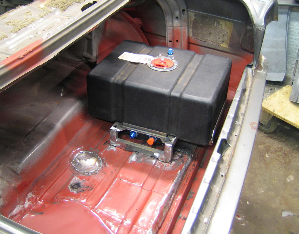

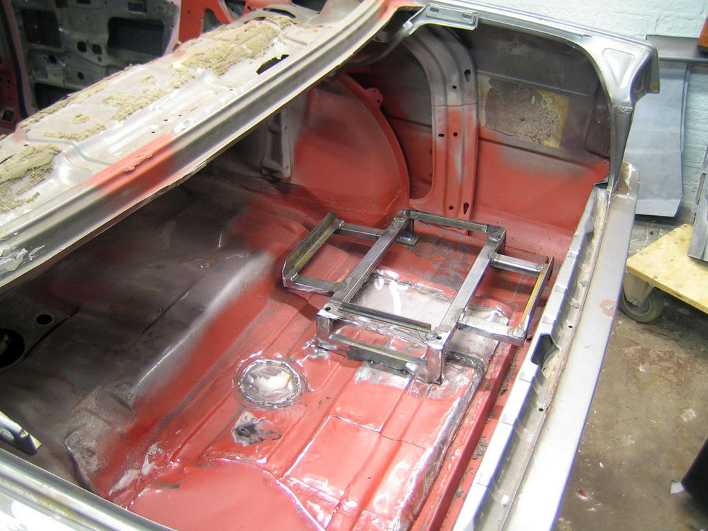

    Alkuperäinen tankki oli kuulemma mätä, niin tein telineen Jazin turvatankille, joka tuli auton mukana. Tuonne pitää vielä hommata pumput, tehdä putket, ym.

    Öö, T81/85 tankki mätä?!?! mitähähän kuningashappoa sielä on sitten säilötty... mitä omissa kulkupeleissä noita nähny (4kpl yhteensä erinäkösissä kilometrimäärillä ja pidoilla), niin ollu kuin tehtaalta kaikki tankit...
      Eei se mätä ollut. Varmaan joku viestintäongelma. Sen sijaan helvetin painava :)
      Mun piti siis tehdä tuosta joskus auto, mutta totesin ettei tuu olemaan riittävästi rahaa, aikaa ja intoa samaan aikaan joten luovutin.
        Jep tuossa oli sitten joku pahempi viestintä ongelma, eli sekoitin johonkin toiseen mätään osaan. Mietinkin jossain vaiheessa, että miten tuolla auton sisällä oleva tankki voi olla niin mätä. =)
          Veikkaan että tuollakin putkella voi olla vaikeeta päästä alle 95dB.
          Oletko aikeissa imusarjan tehdä uusiksi?
            Hyvältä vaikuttavaa projektipornoa taas, paljon kuvia ja tekstiä vaan kiitos :)
              Joo AMW:n osista ajattelin kasata. Kaasuläppä koneen etupäähän ja laturi siirtyy alemmas.

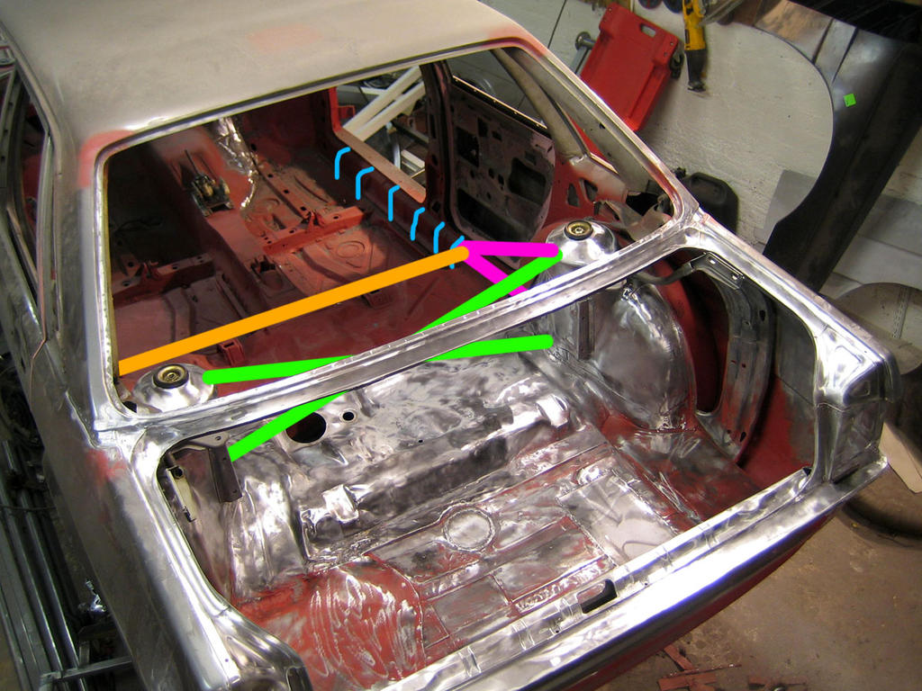

                      Pitäis alkaa miettimään jäykistystä koriin, että jos täällä ois joku hieman enemmin asiaan perehtynyt joka voisi neuvoa.
                      Kaaria en haluaisia laittaa, ainakaan täyskaaria, ihan käyttömukavuuden kannalta, mutta jäykemmäksi haluaisin kuitenkin koria. Ajattelin jos laitan tolppien väliin ristikon, josta vedän eteenpäin helmaan putket ja helmat vahvistaisi pitkittäin tulevalla kantatulla levyllä. Sitten etutolppien väliin joku samantyyppinen ratkaisu. Tuon kabiinin ja kontin välisen levyn ajattelin hitsata takaisin, kunhan nuo jäykkärit on laitettu ja pistehitsisaumoihin vahvikehitsausta.
                      Putkea ajattelin ihan helppouden ja hinnan takia, mutta mahtaisiko päästä kevyempään ratkaisuun jos suunnittelisi nuo jäykisteet kantatuista levyistä? Vai mahtaisiko puolikaaret auttaa paljon asiaa?
                        Kaikkien saumojen vahvistehitsaus auttaa jo paljon, ml. oviaukkojen saumat.
                          Totta se on varmasti tuokin. Se on ikävä ku tuon jäykkyyden muutoksen testaus on aika hankalaa kotikonstein, että saisi testattua mitä mikäkin muutos auttaa. No tuon ristikon ainakin laitan, etten nyt ihan turhan takia laikannu tuota väliseinää pois.

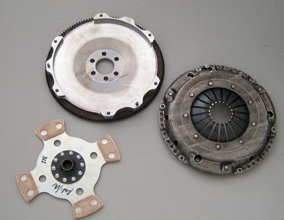

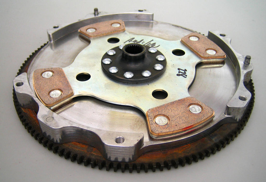

                                Nyt ois kytkin valmiina odottamassa sitä kaukaista hetkeä, että tämän saa joskus ajokuntoon.
                                Ongelma oli se, että ei oikein tuntunut löytyvän jäykempää asetelmaa tähän 016 4syl kokoonpanoon ja budjetti ei antanut periksi monilevy kytkimelle. Tämä ratkaistiin niin, että käytettiin G60:n Sachs Race asetelmaa, joka mulla oli Golfissa, ja hommasin sen kaveriksi nelilapaisen sintterilevyn. Sitten tuolle kokoonpanolle on tehty uus vauhtipyörä, jossa on orkkis vp:n hammaskehä. Paino tippui n. 30% tuohon G60 pyörään verrattuna, eli 7.2kg->5.5kg.
                                  Komeeta. Toivottavasti pitää. Nyt ei fillarien pito toimi sulakkeena, joten kytkin joutuu kovemmalle koetukselle kuin kolperossa :)
                                    Joo täytyy toivoa että pitää. Tässä levykoossa ei taida sitten enää olla paljon tiukennusvaraa, jos yksilevyisessä haluaa pysyä.

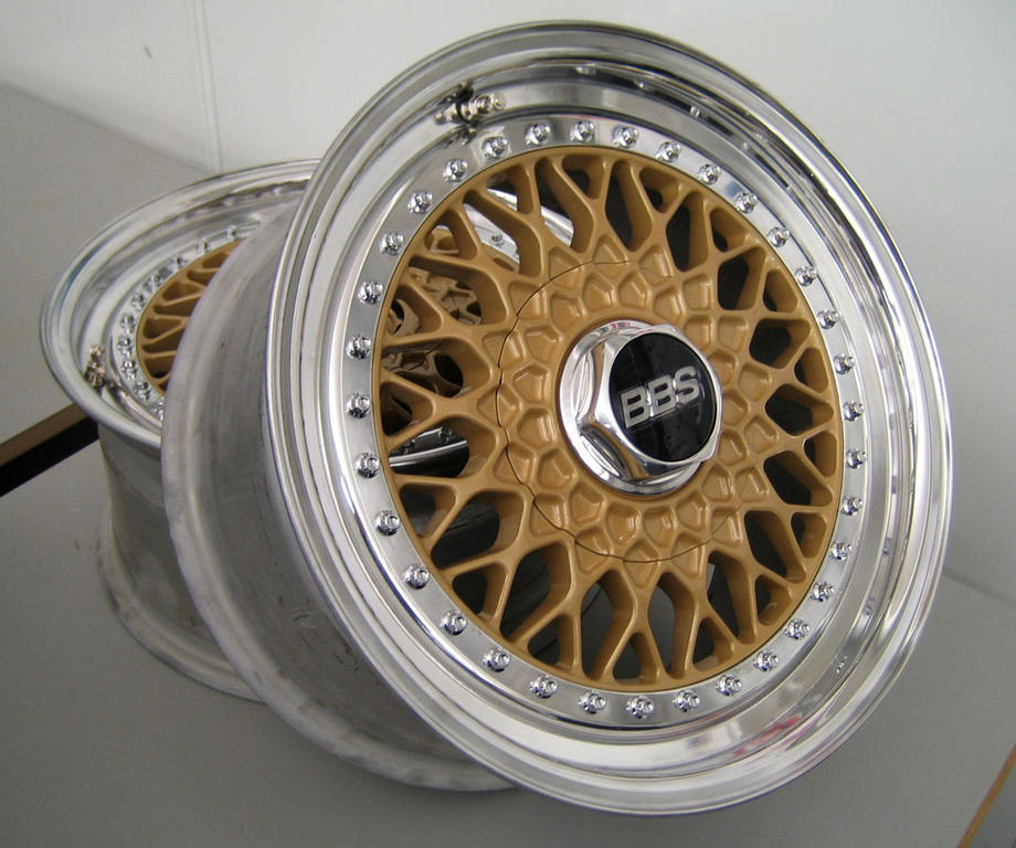

                                      Vanteiksi tulee BBS RS 115, koossa 16x8. Ovat ilmeisesti 100/200 lisävarustevanteet, eli ovat oikealla 5X112 jaolla ja 57.1 keskireiällä. Vanteet hommasin jo ennen autoa ja hakusessa oli tarpeeksi ajattomat vanteet, joita ehkä jaksaisi katsoa yhtä kesää kauemmin. Golfissa kiersi 4 vuoden aikana 12 sarjaa vanteita, joista ei puolillakaan edes ajettu, eli toivottavasi tässä ei nyt käy samalla tavalla.
                                      Olivat just sellaisessa kunnossa mitä +20v vanhoilta vanteilta voi odottaa, eli vaativat hieman puuhastelua. Keskiosat puhalsin ja ne pulverimaalattiin, ja kehille kiilloitus. Kasaus uusilla pulteilla ja keskilätkillä. Kehät oli tosi hapettuneet, eli ei nuo vieläkään missään näyttelykunnossa ole, mutta riittää tähän autoon oikein hyvin. Olisin halunnu 1" leveämmät kehät, mutta ei nyt ollut budjetissa tilaa niille, kun olisivat maksaneet enemmin mitä vanteet, eli pitää joskus vaihtaa vielä ne uusiin.
                                      Jos joltain löytyy ylimääräisenä tuollainen keskimutteri, niin sitä voi kaupata mulle kun noista yhdestä vanteesta puuttuu.
                                        Mikä tuo keskiön väri on? Näyttää hyvältä/tutulta..
                                          En tiedä koodia. Olisin halunnu vaaleammat ja enemmin kultaiset, vähän tuohon tyyliin, mutta tuossa maalaamossa ei pulverina ollut kuin 2 vaihtoehtoa, jotka edes vähän muistutti kultaa.
                                            Hieman kirkkaammiksi olisin halunnut nuokin,
                                            http://www.harrasteet.1g.fi/kuvat/Au...fertig+004.jpg
                                              vannevalinnasta pojot kotiin, yritin kattella just kuvia jostain wanhasta wöthersee-tapahtumasta, missä oli sininen(metalli sähkö) ja punainen(metallihohto viininpunainen) 90 sheivattuna tontissa ja RS:llä, meinaan hiveli silmää ne 2 autoa, varsinkin vierekkäin.
