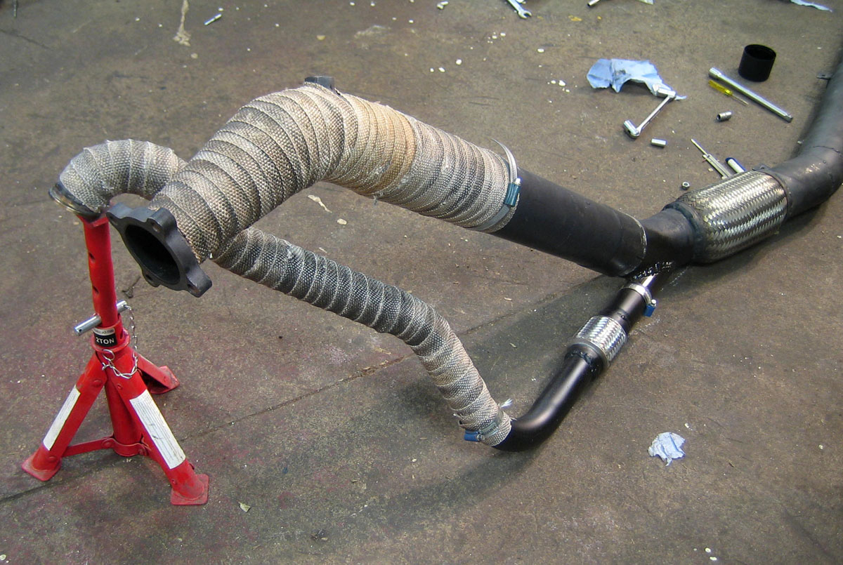

                  • Tuli putkea muutettua sen verran, et yhdistin hukkiksen putken pakoputkeen. Nyt on mukavampi kiihdytellä, kun ei korvat soi ekan avauksen jälkeen. Muuten en putkelle ehdi/jaksa tehdä ennen ens viikon botniaringiä mitään, mut siellä ei tainnu melu haitata, niin pääsee tollasella amis-putkellakin ajamaan.

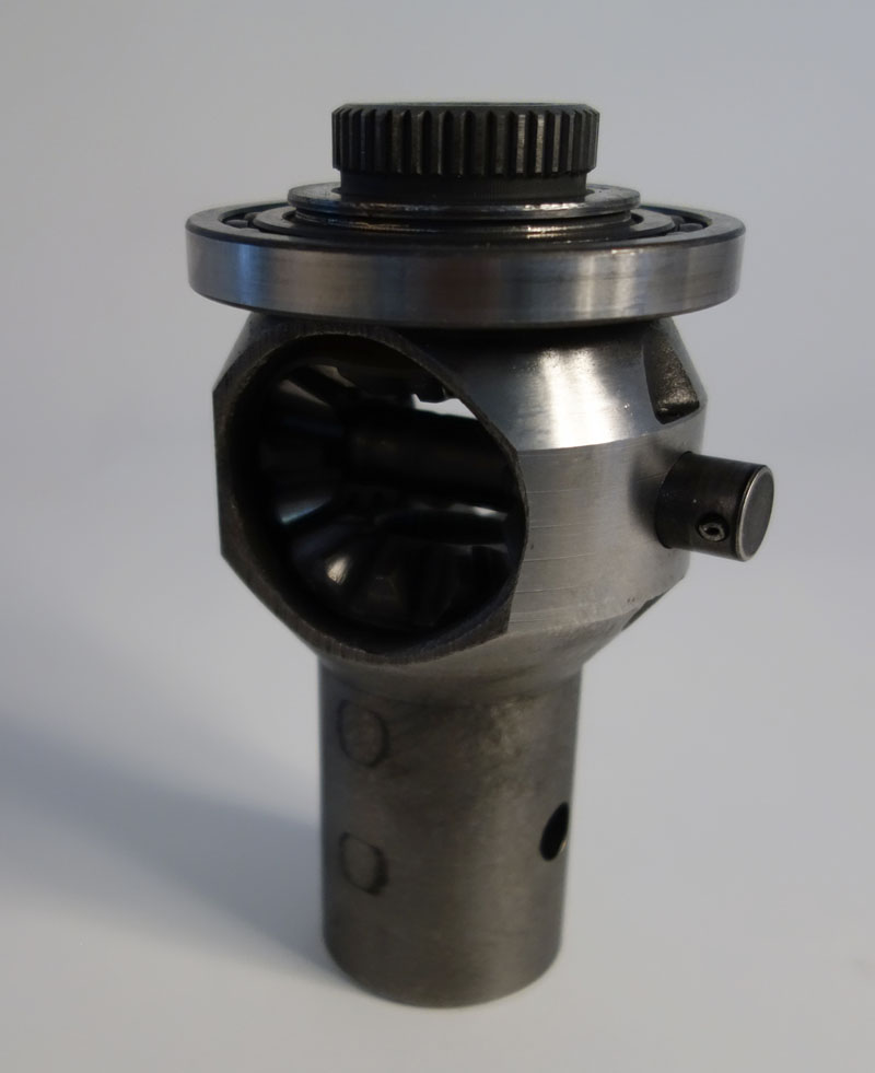

                                                      • Nyt löyty laatikon vika. Keskitasauspyörästön tappi oli irronnu, ja otti koteloon kiinni, niin siitä oli se metallisilppu peräisin. Tapin reikä oli kulunu väljäksi, et toi ei enää oo käyttökelpoinen, mut mulla oli 5syl 016 laatikko, jossa oli samanlainen ehjä.
                                                        • Tuo on aika yleinen vika,kun voimaa on vähän vakiota enemmän.
                                                          • Onks siihen jotain patentteja olemassa, vai vaan laatikkotyypin vaihto?
                                                            • A-ryhmän laatikoissa on holkki tasauspyörästön tilalla,mutta se ei ole mukava siviili pelissä.
                                                              Laita torsen tasauspyörästön tilalle,löytyy muistaakseni 88- 200 quattroista
