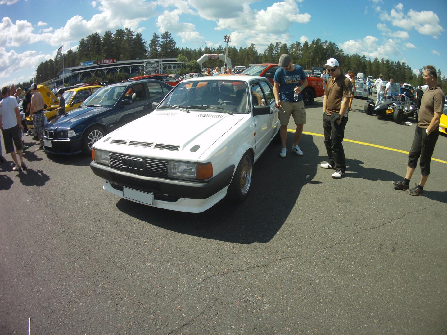

              • Teemu bongattu ja käyty jututtamassakin Alastaron varikolla tänään. ;) Komeen näkönen kulkine oli kyl luonnossa. =P
                Edit: Lisään vielä kuvan minkä nappasin tuosta autostas. ;)

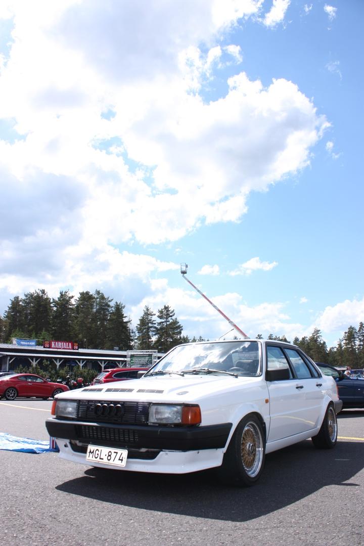

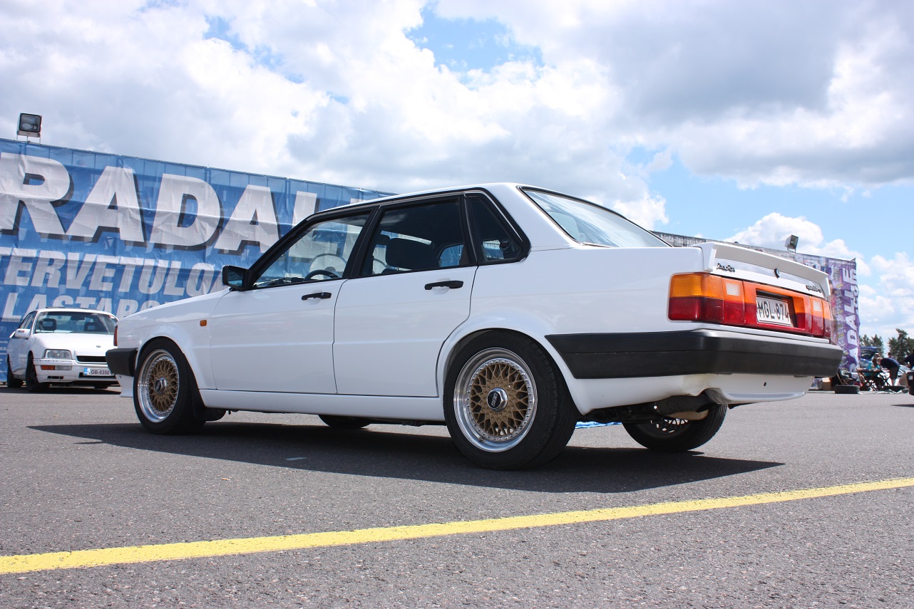

                                      • Minäkin näköjään olin räpsinyt Alastarolla muutamat kuvat tästä, laitetaan ihan näytille asti.
