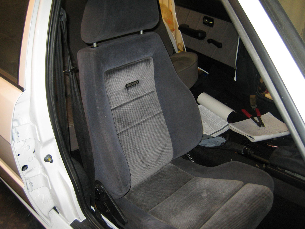

                                        • Laitetaas välillä vähän kuviakin nykytilasta. Aika hitaasti on edistynyt, kun ei näin kesällä ole oikein motivaatiota. Kerhon Alastaron ratapäivät jäi väliin, kuten myös ens viikon Motopark. No ainahan tulee seuraava kesä...
                                          Konehuone alkaa olla jo melko täynnä, mut jotain osia puuttuu vielä tekemättä. Ainakin ahtimelle kannake ja lämpösuoja, sekä kartiofiltterille myös lämpösuoja. No paljon on paranneltavaa ja siistittävää muutenkin, että jos nyt sais edes vähän ajettua tänä kesänä, niin tietää sitten mitä talvella tekee uusiks.
                                          Sisusta on myös melkein kasassa. Penkeiksi tuli Cosworth Sierran Recarot, joille piti tehdä jalustat uusiksi. Penkeissä on reikiä, eikä värikään täsmää, mut saa tässä vaiheessa kelvata ilman verhoiluja. Sitten rattia ja nuppia on vaihdettu, ja mittareita lisätty, mut muuten sisusta on orkkiskuosissa.
                                          • Hienoa! :) Onko koeajo jo suoritettu?
