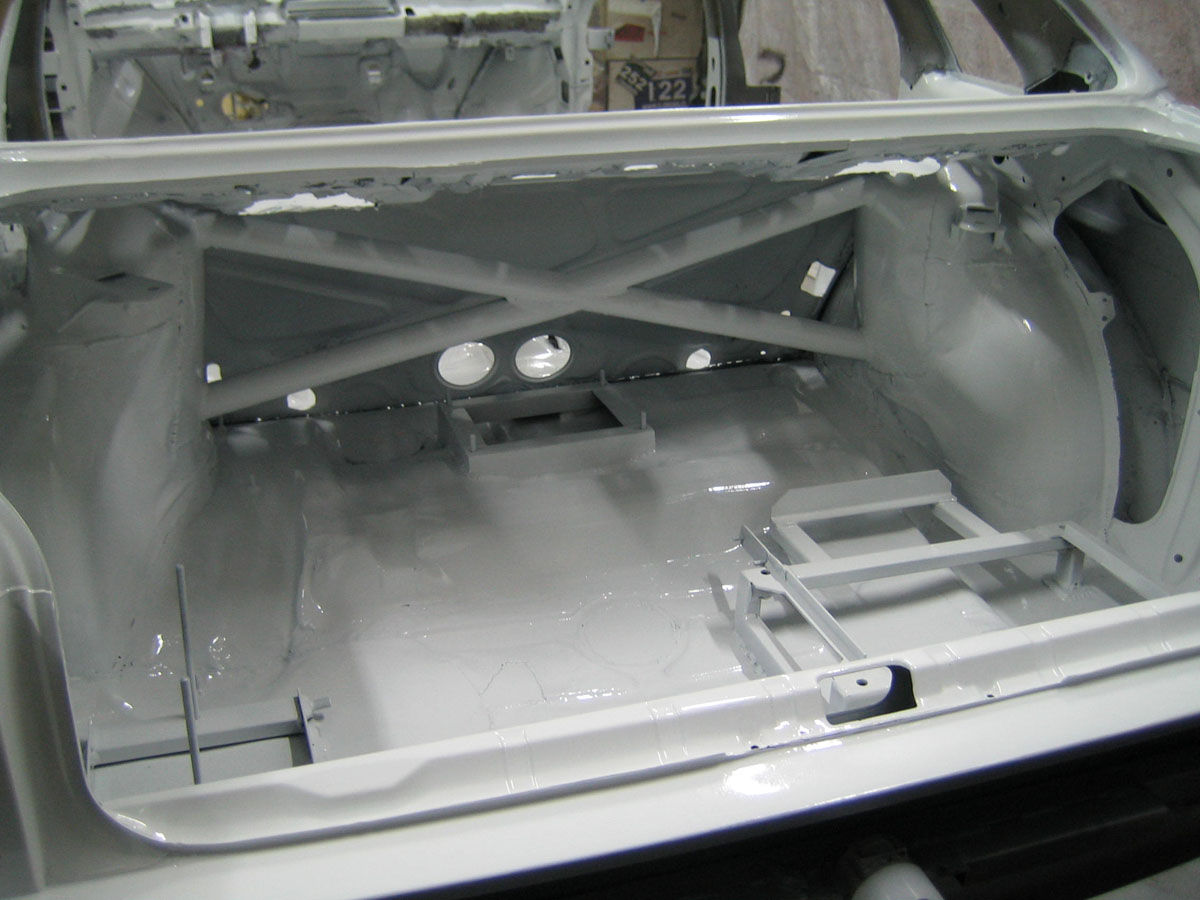

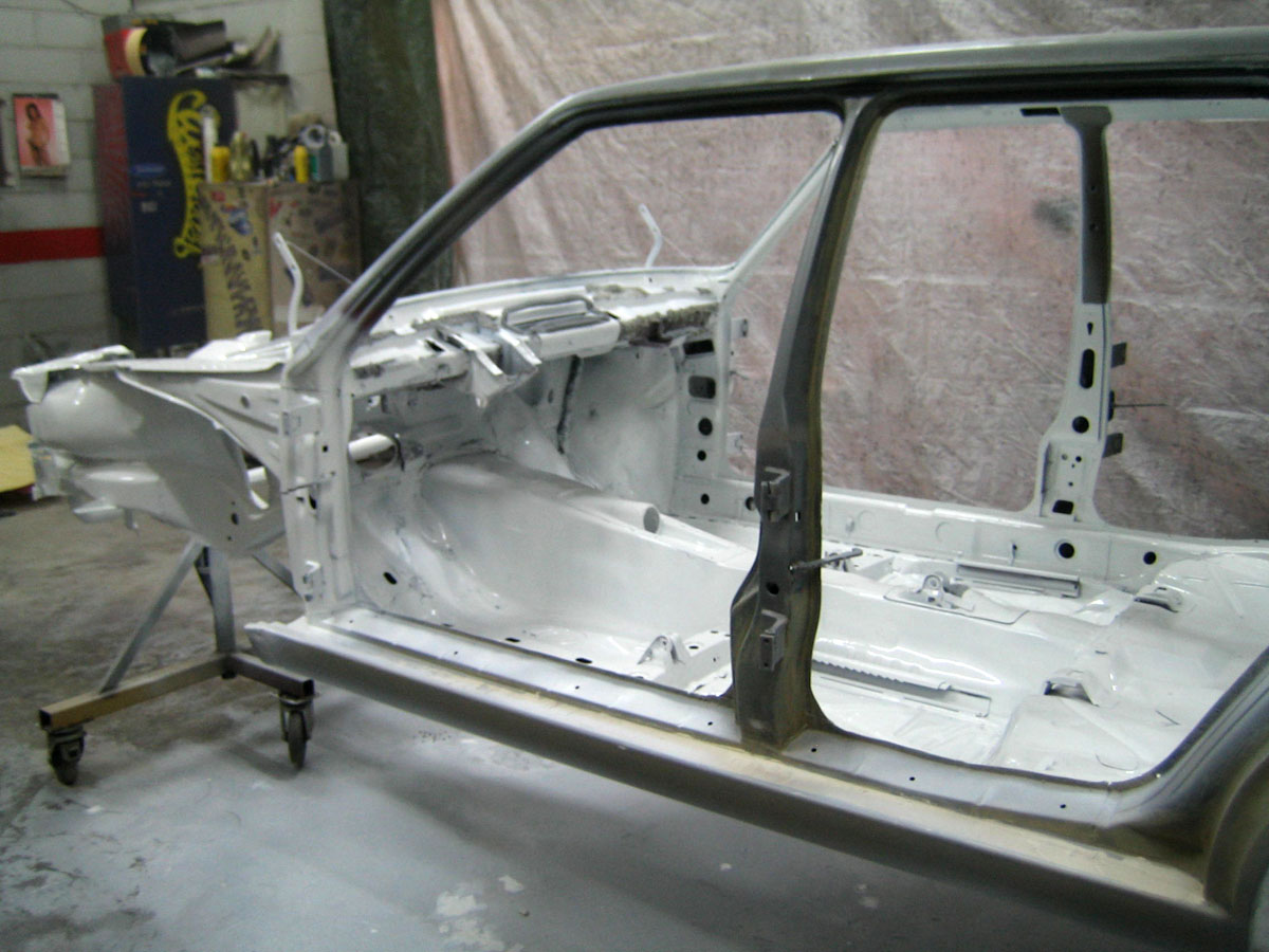

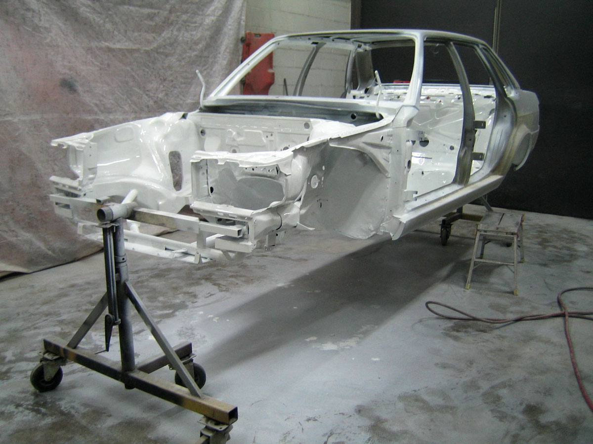

                                                        • Nyt on vihdoinkin saanut korihommat siihen kuntoon, että tänään sai kuskata kopan maalattavaksi. Aiemmin oli jo maalattu ovet ja takaluukku, ja tänään väreihin meni pohja, konehuone, takaluukku ja sisusta. Melko alkeelliset maalausolosuhteet ja maalina raskaankaluston maali, mut maalarina on sentään ammattilainen. Mut olen ainakin tässä vaiheessa tyytyväinen jälkeen.
                                                          • Hyvältä näyttää.
                                                            • Jep, hyvältä näyttää! Kuka maalasi?
