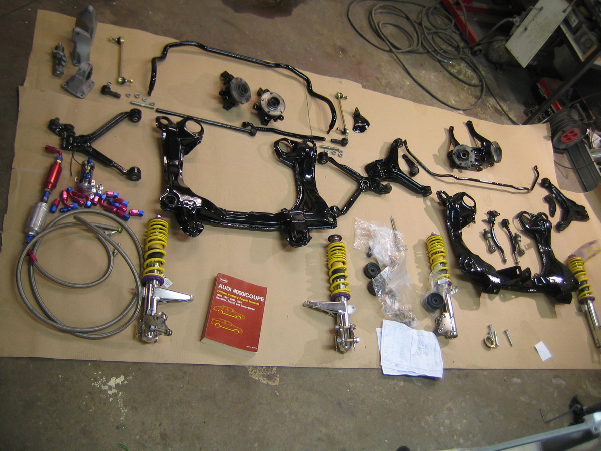

            Apurungon puslat ovat vielä alumiini palan sisällä piilossa, että kunhan työkaveri ehtii joulun jälkeen koneistamaan ne, niin pääsee aloittamaan kasausta. Mutta tuossa palapelin osat odottavat kasausta.
            • Palapelistä ja jarrulinjoista tuli mieleen sellainen juttu että tuo uuden mallin etuvakaaja on konfliktissa vanhan mallin jarruletkujen kanssa. Vanhemmissa autoissa siis tulee tolpan takapuolelle raidetankoaukon viereen jarruputken ja letkun liitos ja uudemman vakaajan autoissa jonkin matkaa tolpan etupuolelle. Silloin on myös tavallisesti tolpassa putken pätkä ja teline sille eli etunurkassa on 2 letkua.
              • Saa hoidettua ihan ok vanhantyyppiselläkin järjetelyllä, mutta huomionarvoinen seikka joka tapauksessa. Itsellänihän on sellainen "vanhantyyppinen", jossa jarruletku kulkee ohi tolpan jarrusatulan puolelta. Vaatii vähän säätöä ja testailuja että väistää koiranluun oikein.
                • En nyt muista tuota rakennetta, niin en nyt ilman kuvaa oikein hahmota tuota porkkiksen viestin sisältöä. Mulla oli ajatus tulla putkella tuohon korikiinnikkeeseen asti ja siitä sopivan mittaisella teräspunoksella satulaan asti, ja hoitaa letkun kiinnityksen niin ettei ota kiinni mihinkään.
                  • On se mukava kasata kun kaikki on uutta/puhdasta.
                    • No lyhyesti mun pointti on että vaikea vetää letkua satulaan niin että se ei hieroisi koiranluuhun, joka tulee uuden mallin vakaajan ja tolpan väliin. Siihen vanha korinpuolen letku/putki liitospaikka on ihan väärä.
                      • Ok, nyt alkaa täälläkin päässä hahmottamaan. No täytyy tutkia tuota kunhan saa osat siihen malliin, ja voi sitten laittaa tuon korikiinnikkeen vaikka toiseen paikkaan jos vaatii. Jarrusatulan kannakkeet on myös tuolla saman alumiinipalan sisällä odottamassa, niin saa sitten myös jarrut kasaan muiden osien mukana.

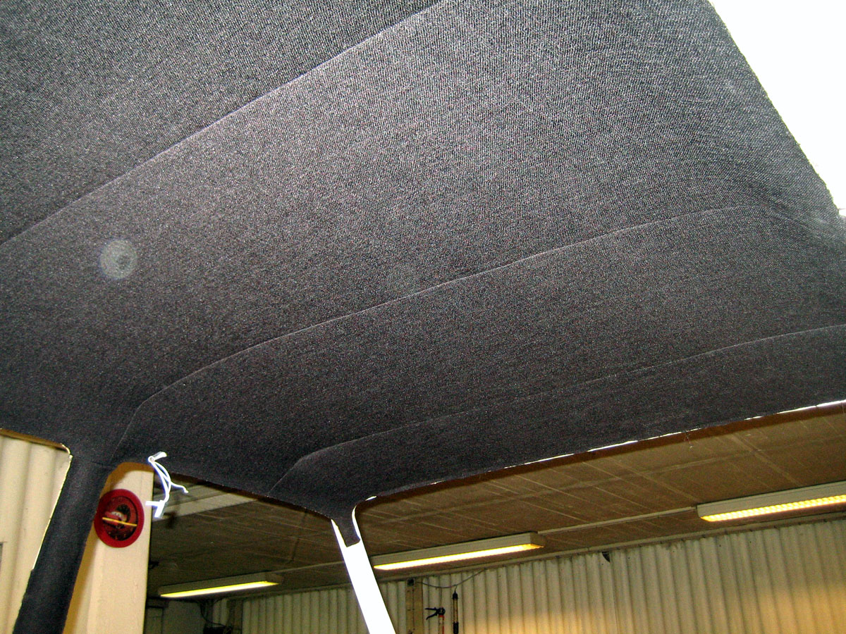

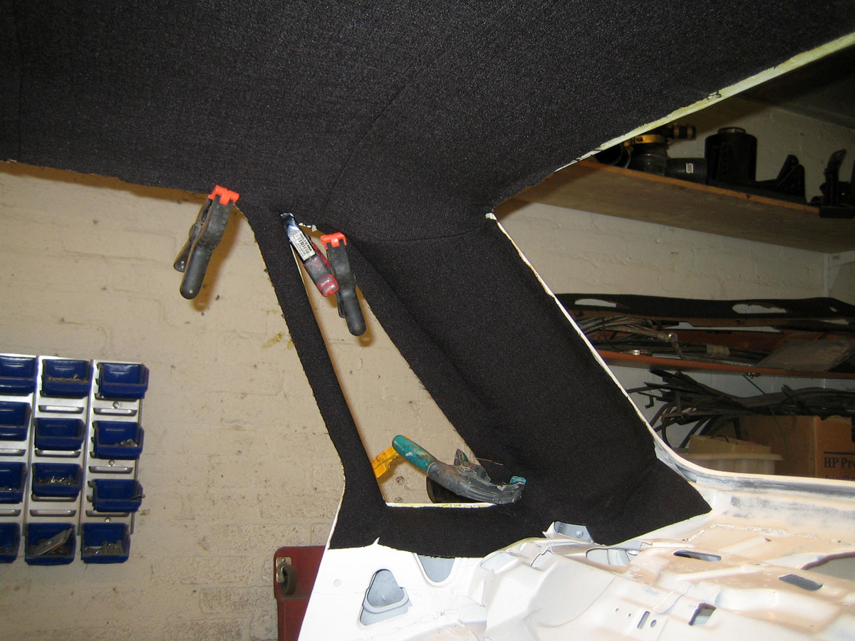

                            Kattoverhoilu tehtiin (lue: vaimoke teki) uusiksi, kun vanha oli sen verran huonossa kunnossa. Lattiaverhoilua ei ole ollenkaan, että jonkunlainen täytyy tehdä ellei valmista löydy.
                            • Älyttömän makee katto! Minkä värinen se on? Kuvissa vaihtelee.
                                  Toi katto on ihan perus musta. Olin kyllä itekkin yllätynyt että onnistui noin hyvin.

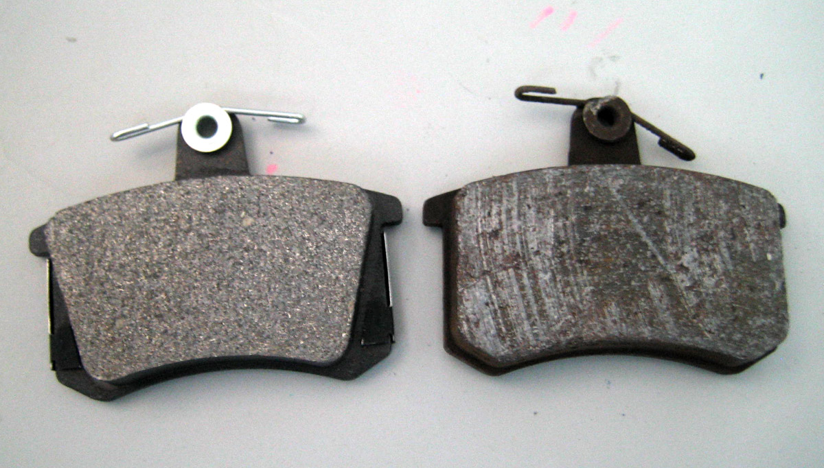

                                    No nuo satulat vaatii kunnostusta ja uudet palat, niin onko typ89 paloissa jotain eroja?
                                    Hain tähän TRW:n palat ja niissä oli palan kitkapinnan koossa eroa. Vai johtuuko tuo vaan erimerkkisistä paloista? Tarvikeliikkeessä oli toisetkin 80:n palat, mutta niissä oli tuo kitkapinta vielä pienempi viistetyiden kulmien takia.

                                        • Noiden jarrupalojen kitkapintaerot on ihan tarvikevalmistajakohtaisia. En noin pienestä erosta välittäisi, varsinkaan takajarruissa.
                                          Viistetyt kulmat ovat usein etupaloissakin, en ole kyllä ymmärtänyt niiden funktiota, kai ne jotain siinä on suunniteltu tekemään.

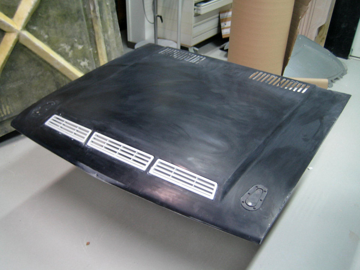

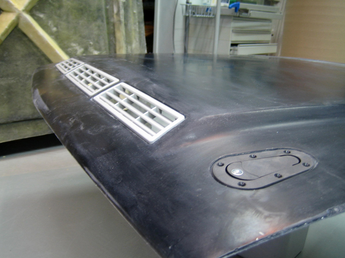

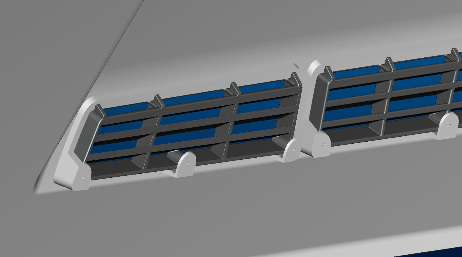

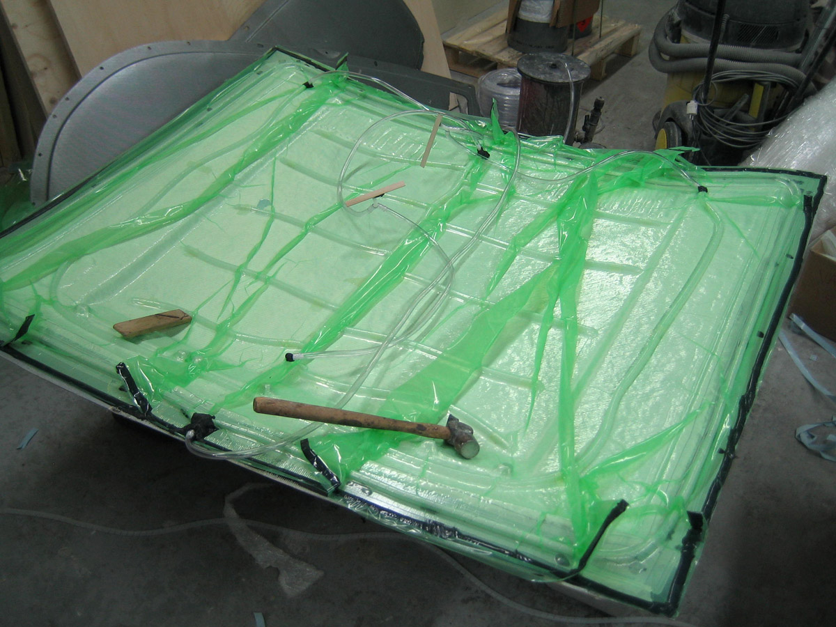

                                          • Kirjoitetaan vähän tarinaa konepeitosta, kun nyt oon vihdoinkin saanu sen siihen malliin että saa toimittaa maalarille. Itse en lasikuituhommista ennen tätä tiennyt paljon mitään, mutta töissä on jonkun verran tietotaitoa noista hommista, että sitä kautta sai apuja.

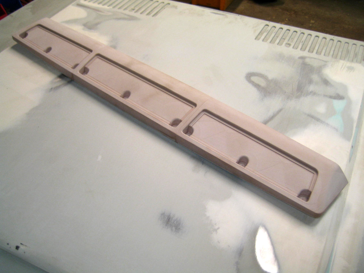

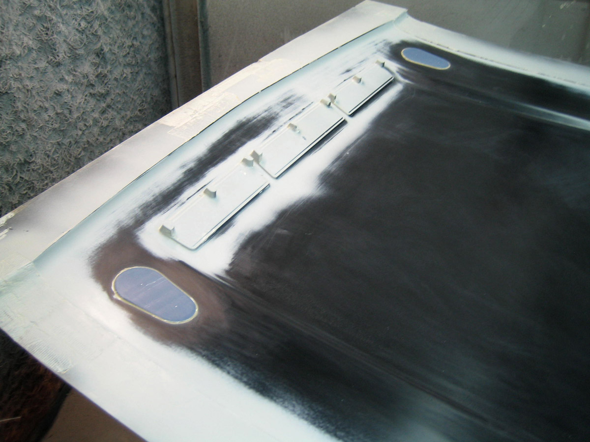

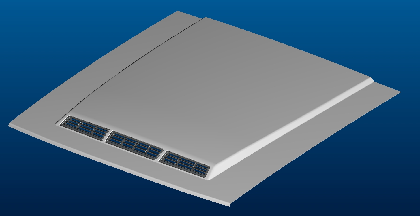

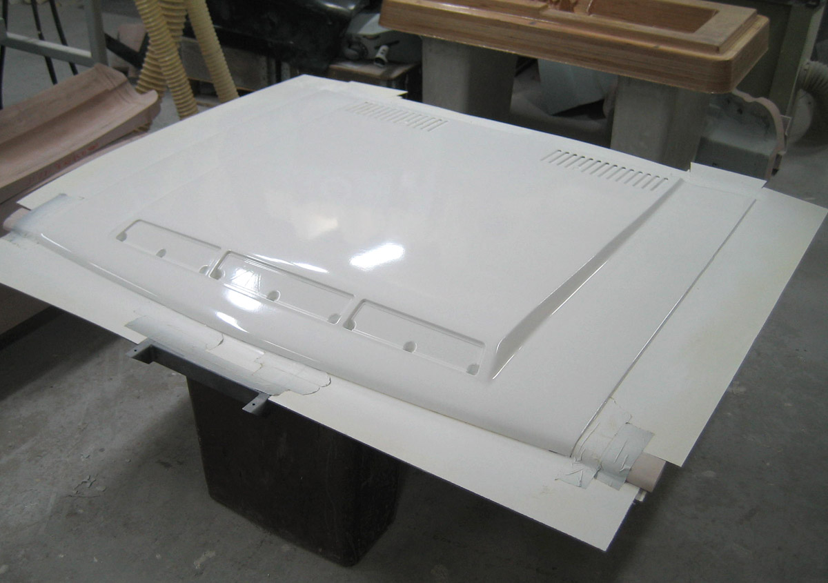

                                            Peiton lestiähän aloin jo tehdä melkein vuosi sitten ja se on ollu tässä töissä pajalla, jossa olen sitä pikkuhiljaa yrittäny saada pakkelilla oikeaan muotoon. No tarpeeksi kauan pajan ukkojen vittuilua kuunneltua ja pakkelipölyä hengiteltyäni aloin hyväksyä sen tosiasian, että ei musta mallinrakentajaa tule. Sitten otin toisen lähestymistavan ja mallinsin tuon peiton etureunan, josta koneistettiin uretaanikakku, jossa oli nuo ritilän upotusten muodot. Sitten vaan tuon kakun kiinnitys peittoon, muodot pakkelilla kuntoon ja maalari teki siihen kunnon pohjat ja veti pintamaalin päälle.

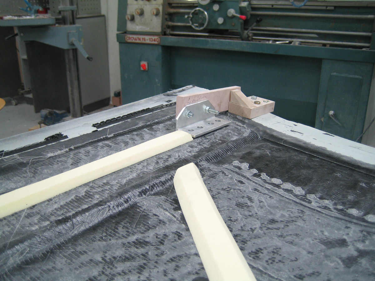

                                            Sen jälkeen kun lesti oli kunnossa, niin lestiin reunat kovalevystä ja muottivahat pintaan. Muottivahojen jälkeen Gelcoat, ja muotin laminointi ihan perinteiseen tyyliin märkälaminoinnilla. Muotin kuivuttua tein vielä jäykkärit muottiin uretaanista, jotka sitten laminoin kiinni.
                                            Muotti irti lestistä ja pientä korjailua joutu tekemään pakkelilla, kun oli jäänyt johonkin kohtiin ilmakuplia. Lisäksi lisäsin konepeiton lukkoja varten tehdyt palat, jotka sitten tekevät oikeaan kappaleeseen upotuksen. Taas muottivahat pintaan ja Gelcoat.

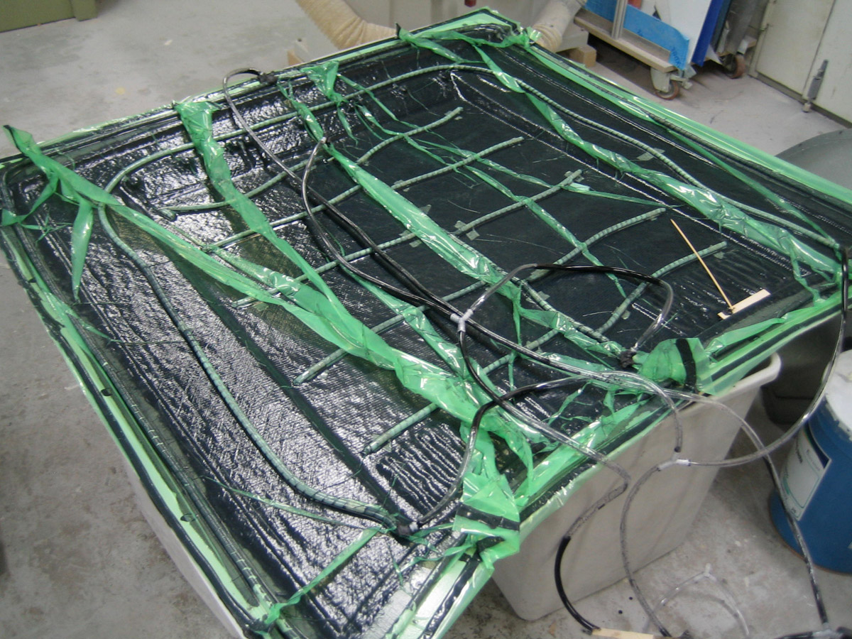

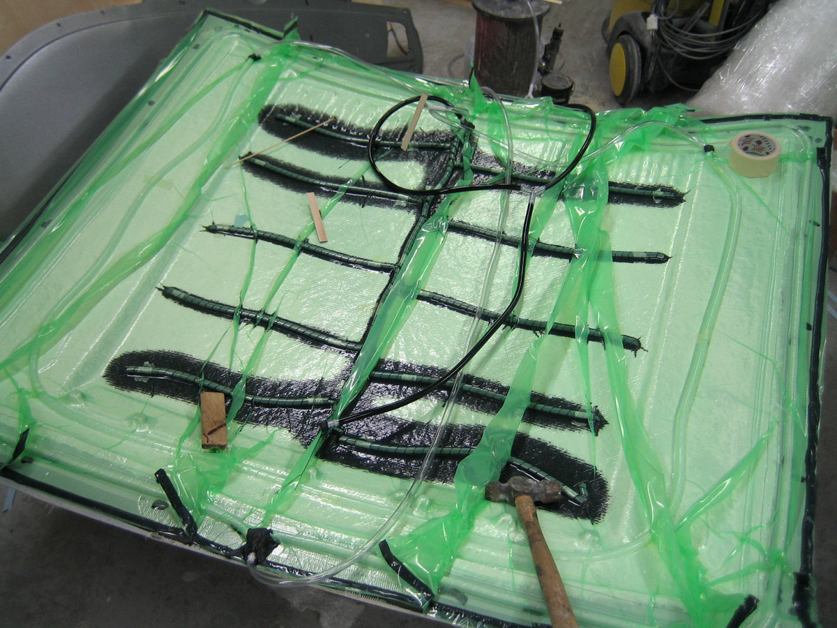

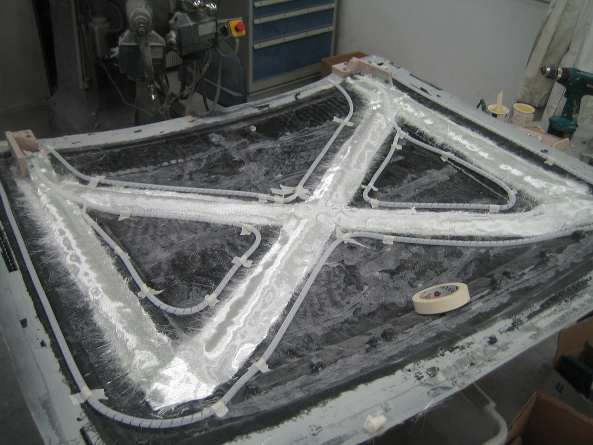

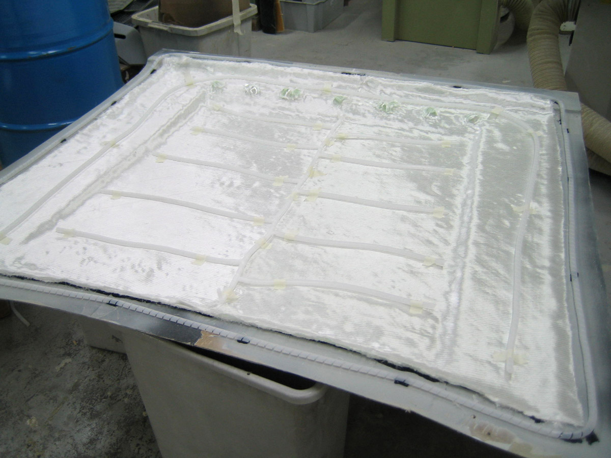

                                            Sitten varsinainen peiton tein injektoimalla. Eli matot pintaan (1 combi-matto+1 suunnattu), ja mattojen päälle injektoinnin vaatimat putkitukset. Syöttöputket tuli peiton keskelle ja sivupinnalle, ja imuputket peiton ulkopuolelle. Injektoinnissa alipaineella imetään injektointihartsi syöttöputkien kautta imuputkiin, niin että koko matotettu alue täyttyy hartsilla. Tuossa toiseksi viimeisessä kuvassa näkyy tilanne kun alipainepumppu on just käynnistetty ja hartsi alkaa leviämään. Lopuksi kun hartsi on levittynyt koko alueelle, niin syöttäputkistakin aletaan imemään, niin näin saadaan ylimääräinen hartsi mahdollisimman hyvin pois.

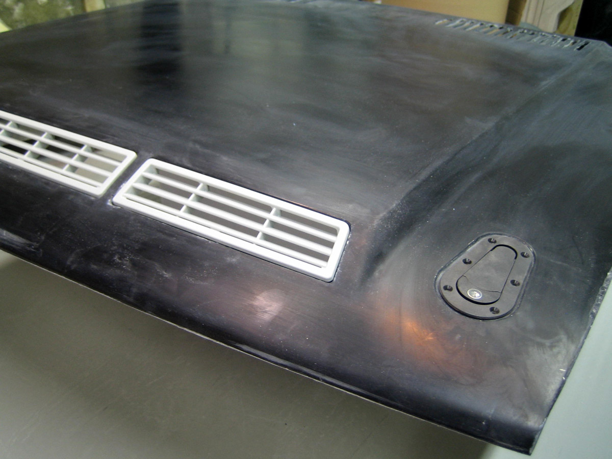

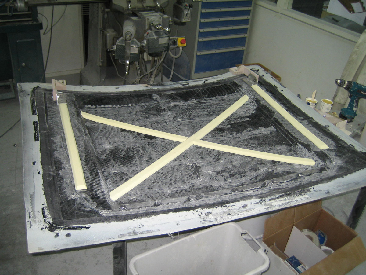

                                            • Kun peitto oli kuivunut muutaman päivän muotissa, niin tein jäykkärit uretaanista ja kuidutin ne samaan tyyliin mitä päälipinnankin. Tämän jälkeen peitto sai vielä kuivua muotissa, niin että se oli kokonaisuudessaan siinä n. 1.5 viikkoa, kun ei ollut uunitusmahdollisuutta näin isolle osalle. Sen jälkeen irroitus muotista ja reunojen ja reikien leikkaus. Ritilät tuli pikamallina, eli mallinsin ne 3D:nä, josta ne sitten lasersintrattiin osiksi. Ritilät tulee kiinni toisesta reunastaan ruuveilla ja toisessa reunassa on kynnet jotka pitävät sen kiinni.
                                              Nyt sitten peitto maalarille, joka saa tehdä pohjatyöt tuohon ja vetää valkoisen pinnan päälle. Ritilät tulee mattamustalla.
                                              Huoh, ei enää toivottavasti koskaan uudestaan tällaista. =)

                                                          • Kerrassaan hieno konehuoneen peite on, oletko vielä punninnut tuota?
                                                            • 6.7kg + lukot ja ritilät. Parantamisen varaa olisi varmasti ollut, mutta ei se tässä autossa nyt niin kilon päälle ole. Kunhan ei tuulessa lepattaisi. Orkkispeitto painoi 16.5kg, että säästi tuossa sentään vähän painossa.
