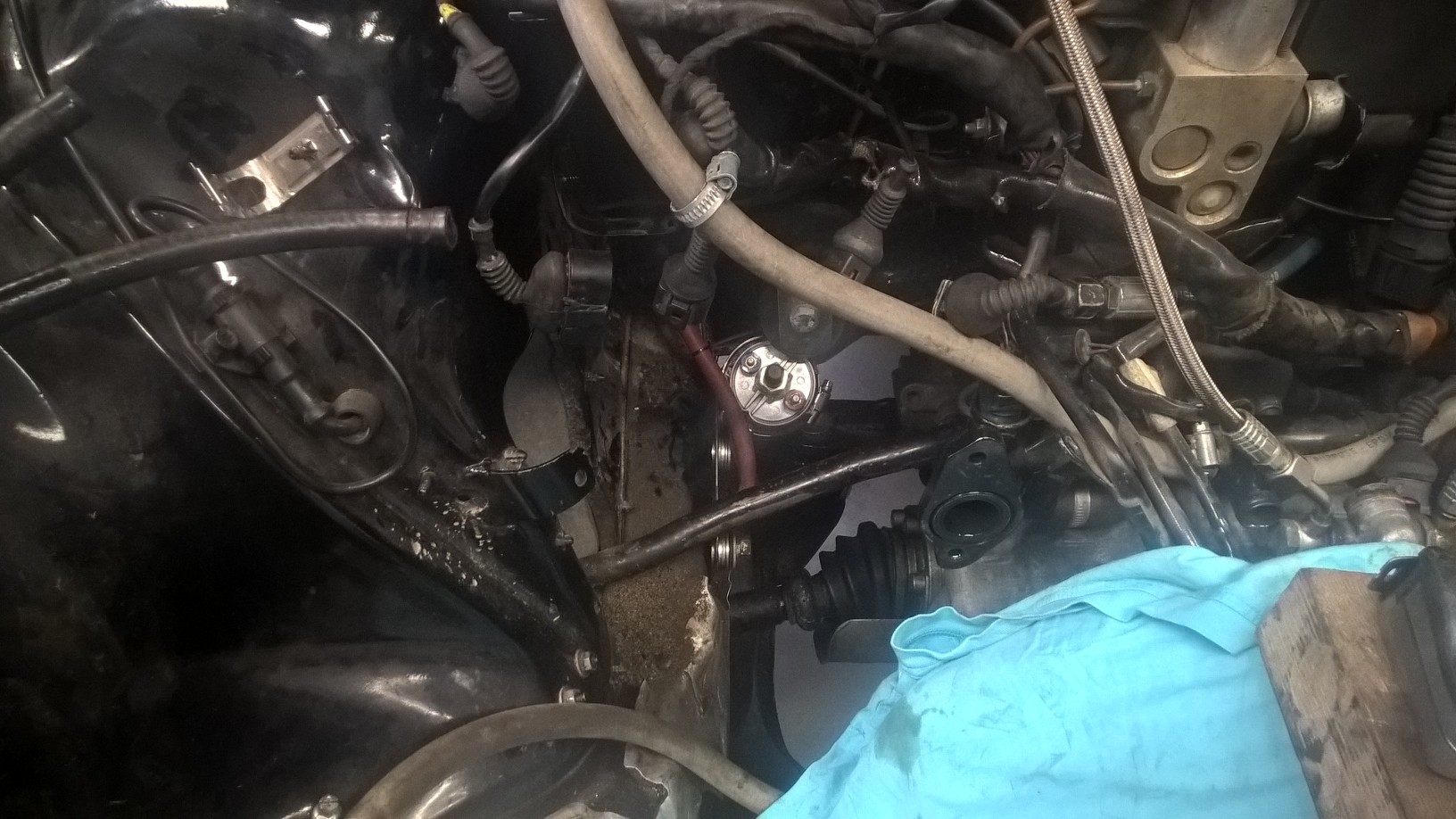

    Konehuone bensapumpullekin löytyy järkevä paikka ennen suodatinta, joten ei tarvii murehtia onko hyvä olla suodattimen jälkeen.

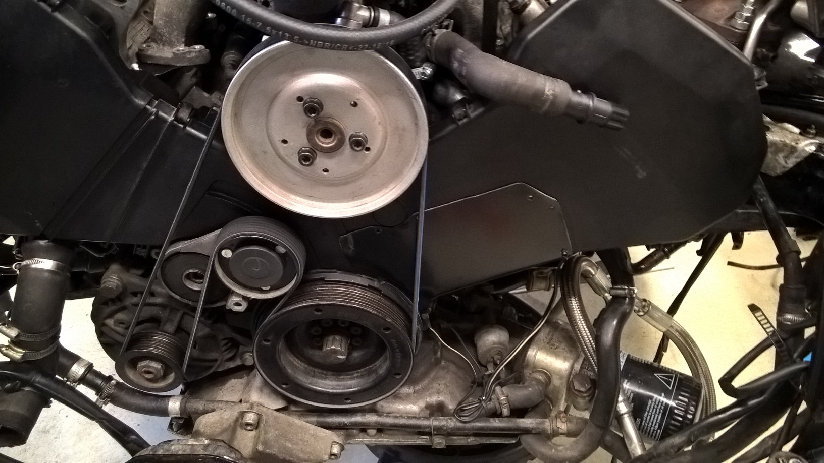

    Autossa on paikoillaan 120bar tehostimenpumppu ja hyllyssä oleva pumppu on 110bar, noissa en huomannut muuta eroa kuin luistimessa olevien prikkojen määrä/paksuus noillakohan paine säädetään.

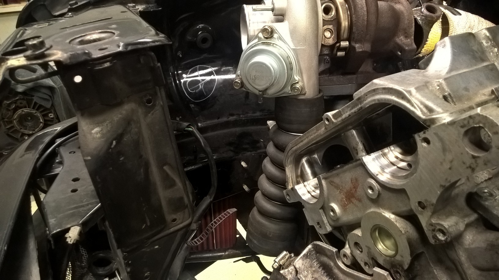

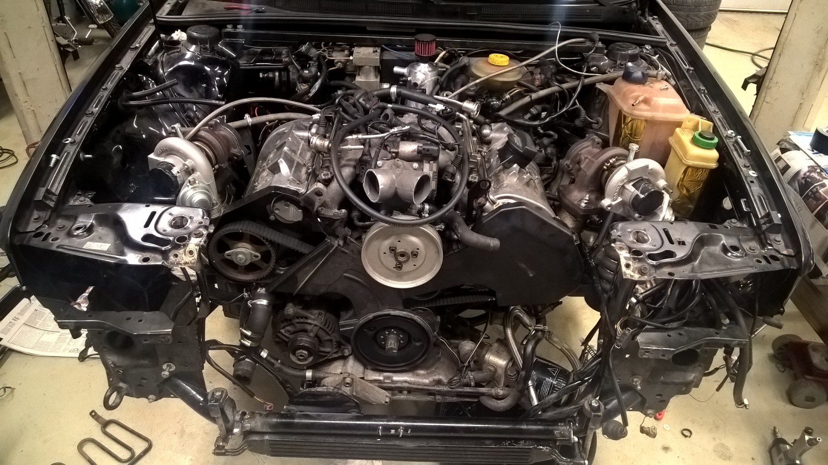

    • Sinnehän sarjat ja puhaltimet kävi hyvin valeeseen, dp:t joutuu askartelemaan alkuosasta uudestaan ei pääse pelkästään laipan vaihdoilla.

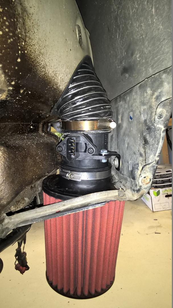

      Imuilman putken putsareineen meinasin ensin laittaa suoraan turbolta alas, mutta tulee sen verran ahdasta ettei se oikein onnistu.
      Joten putsarit maffeineen tulee nyt sitten etupyörien eteen ja putket sivupelleistä läpi turboille, pissapojalle pitää keksiä uusi paikka.

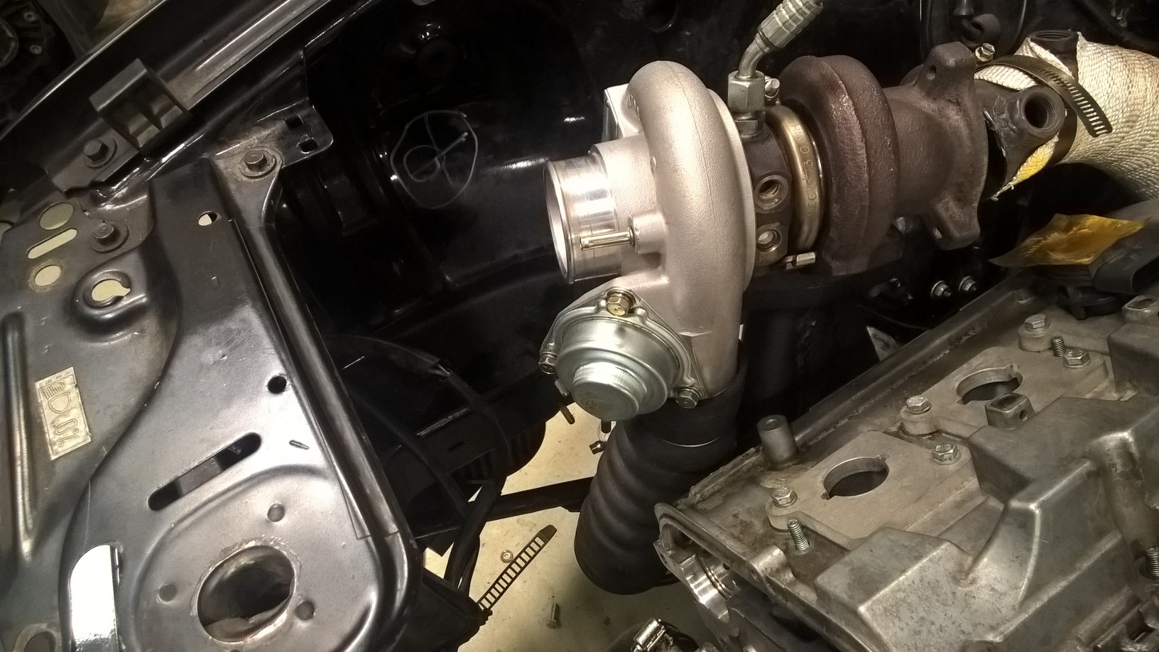

      • Kyllä vaan käy kateeksi noita turbojen sijoitteluja... Mitenkä sarjat kestää kun kaikki paino tulee niille, onko mitään lisätukea laitettu?
        • Onhan turbot tuosta nopeesti irrotettavissa kun hajoavat:) ja venttiilikopatkin saa nyt auki ilman sarjojen irroittelua.
          En meinannut tukia laitella kun sarjat on sen verran jämäkän oloiset eikä noin pienet turbot paljon paina, saisihan tuohon tietysti jotkut roikotus tuet tehtyä jos siltä näyttää.

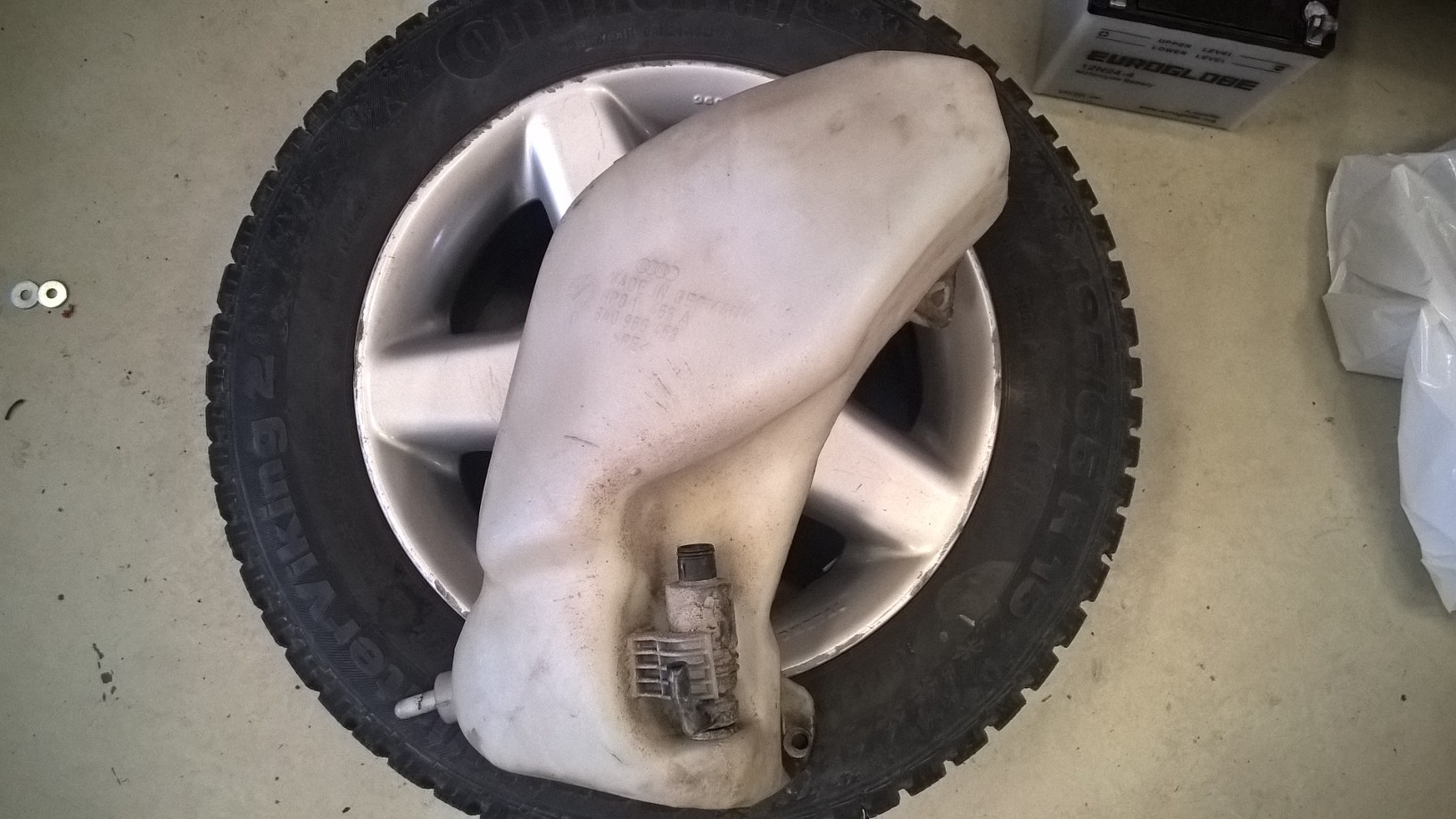

          • Tuli tuosta pissapojan säiliöstä mieleen että b3 korisissahan on valojen pesimien säiliötä joissakin ysikymppisissä ollut lokarin sisässä, en tiedä miten b4 sitten lie onko niissäkin samaan tapaan, mutta mulla ainakin on yksi säiliö lokarin sisään olemassaan jos tarviit. Helposti muokattavissa lasinpesurin pumpulle, ja alapääty ei lienee tule ongelmaksi ilmanputsarille ja maffille.
            • Tuon mallinen B4:sen säiliö on ja tuon verran se on edessä, esim: biltemassa on myynnissä yleismallin 1,5 litran pesurisettiä ja sen kyllä saa jonnekkin laitettua. Viimeinen vaihtoehto on laittaa takakonttiin kun siellä ei ole vasta muuta ylimääräistä kuin akku:)

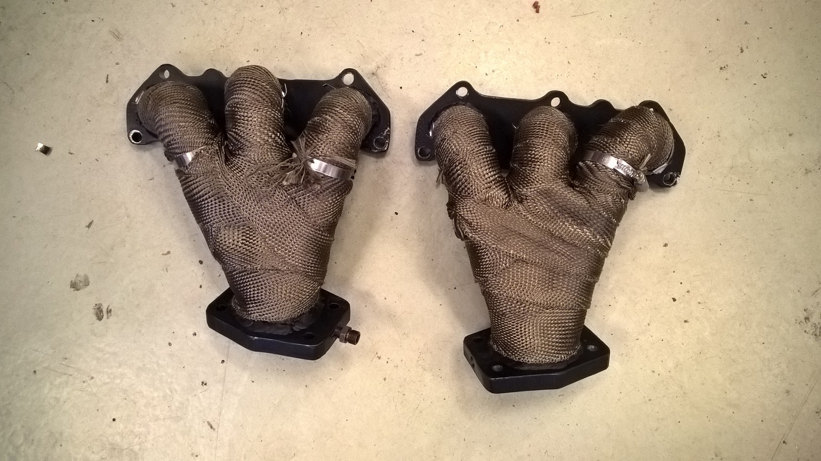

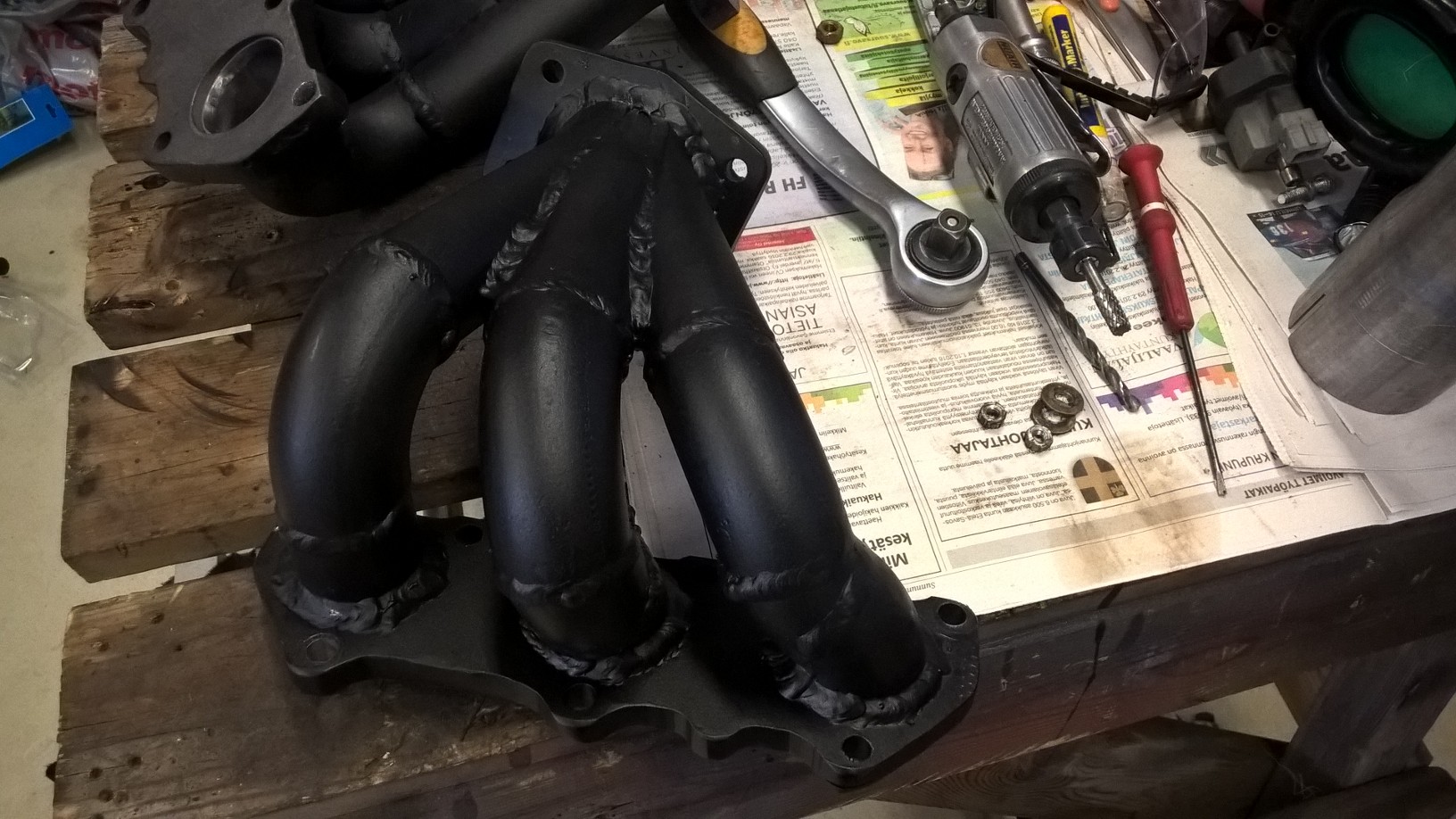

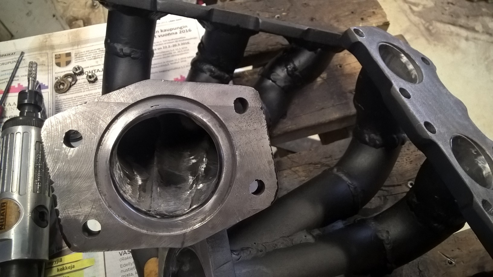

              Pakosarjoista tuli tuon näköiset, nauhaa tulee vielä pintaan:)
              • Asialliset pakosarjat! Mielenkiinnolla odottelen millaisia voimia uudella setupilla tulee. Mikä kytkin tulee?
                • Jotenki tutun näköistä:) Ei sarjojen keston kannalta ole mitään. Itse olen ajellu +30tkm ilman sarjaongelmia. Mitään tukea ei ole.
                  • Pakosarjat on kyllä omastakin mielestä asialliset ja istuvat juuri niinkuin pitääkin.
                    Risan kytkin siellä on paikoillaan ja sillä mennään tämä vuosi.

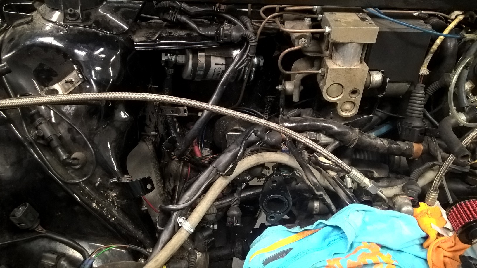

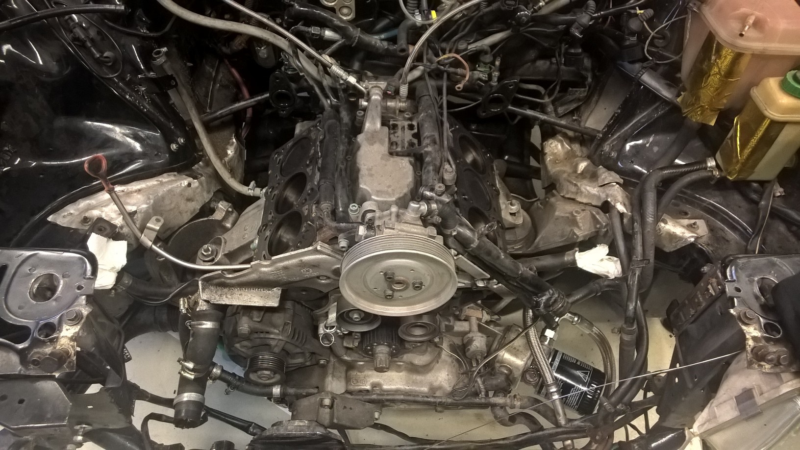

                    • Bensapumpulle sain tehtyä telineen ja mallailtua paikoilleen, pientä sipistelyä ja se on hyvä. Bensakiskot meinasin tehdä tuolla tavalla, putkia pitää vielä lyhennellä ja käännellä sekä kiinni tehdä kiinnitykset.
                      • Tänään sai uudet polttainelinjat tehtyä tankilta konehuoneeseen asti ja suodattimellekkin löytyi myös paikka.

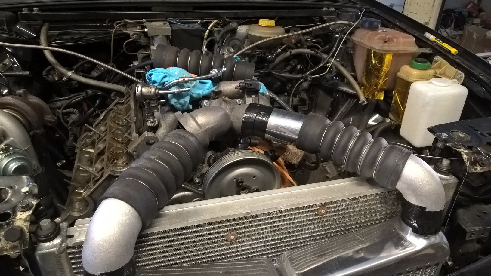

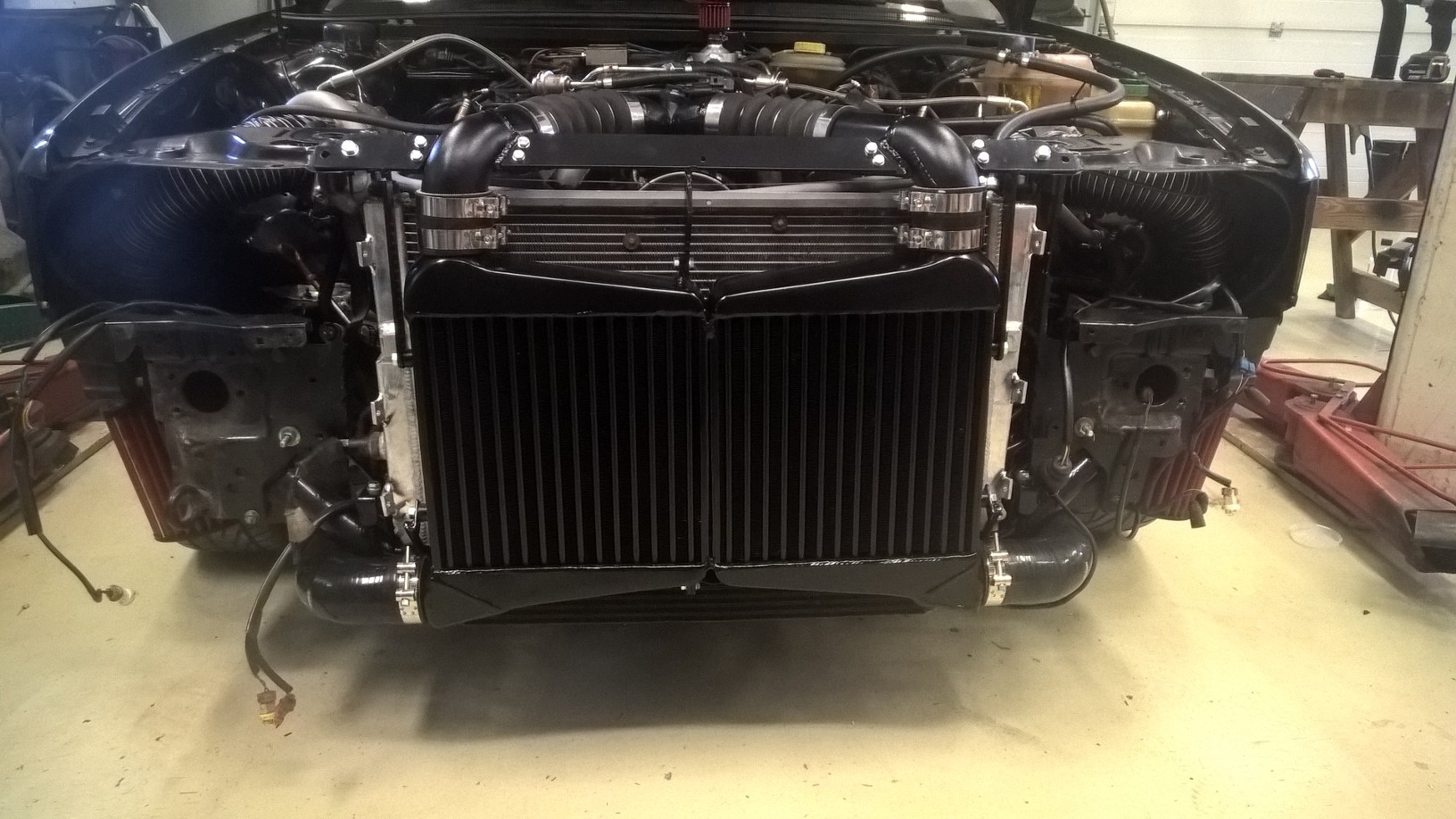

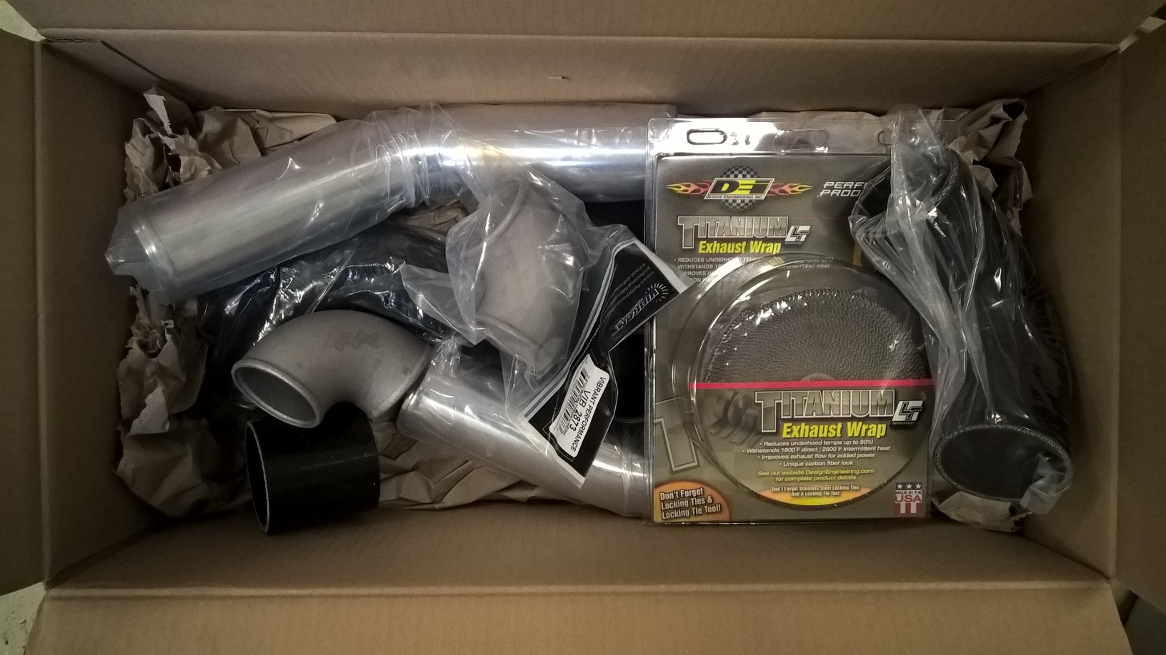

                        Ahtoputkisto pitäisi noista osista ja Risan haitariletkuista värkätä, coolerit onkin jo kaverilla hitsattavana.

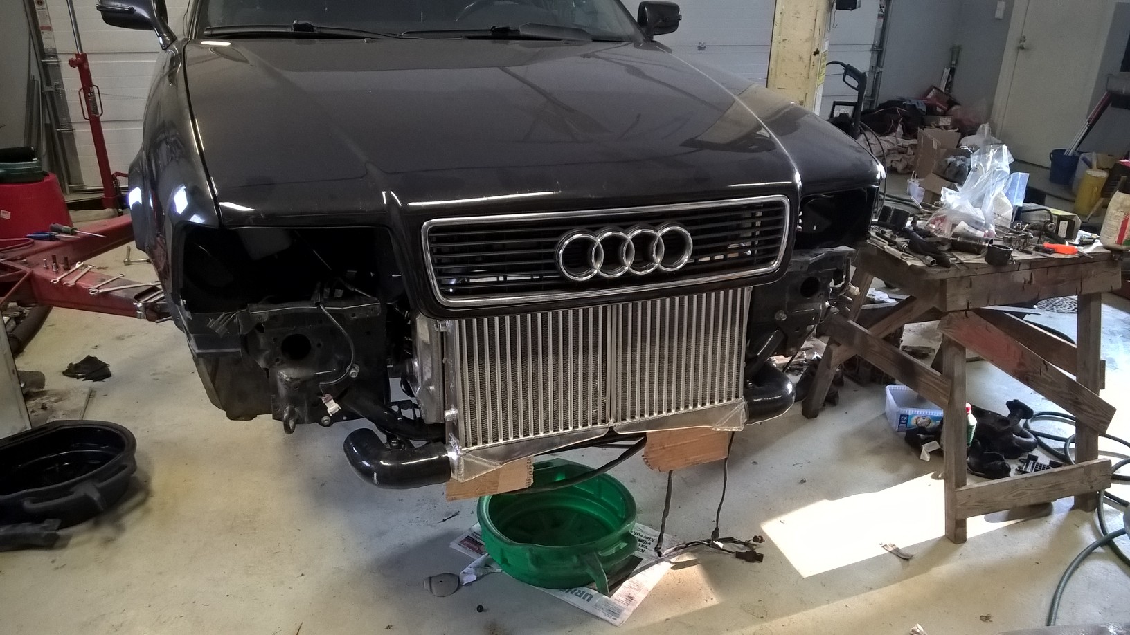

                        • Vähän on saatu tätäkin kasaan päin, mutta paljon on vielä pikku hommia tekemättä.
                          Coolerien lähdöt on nyt muutettu ja alakannakkeet tehty, yläkannakkeet tulee kiinni lukkopeltiin kunhan saan sen tehtyä.
                          Pakosarjoihin kiedoin nauhat ympärille ja laitoin kansien kanssa paikoilleen. Viskon runko jää nyt kokonaan pois joten siihen pitää jonkunlainen pelti värkätä tilalle jakoremmin suojaksi.

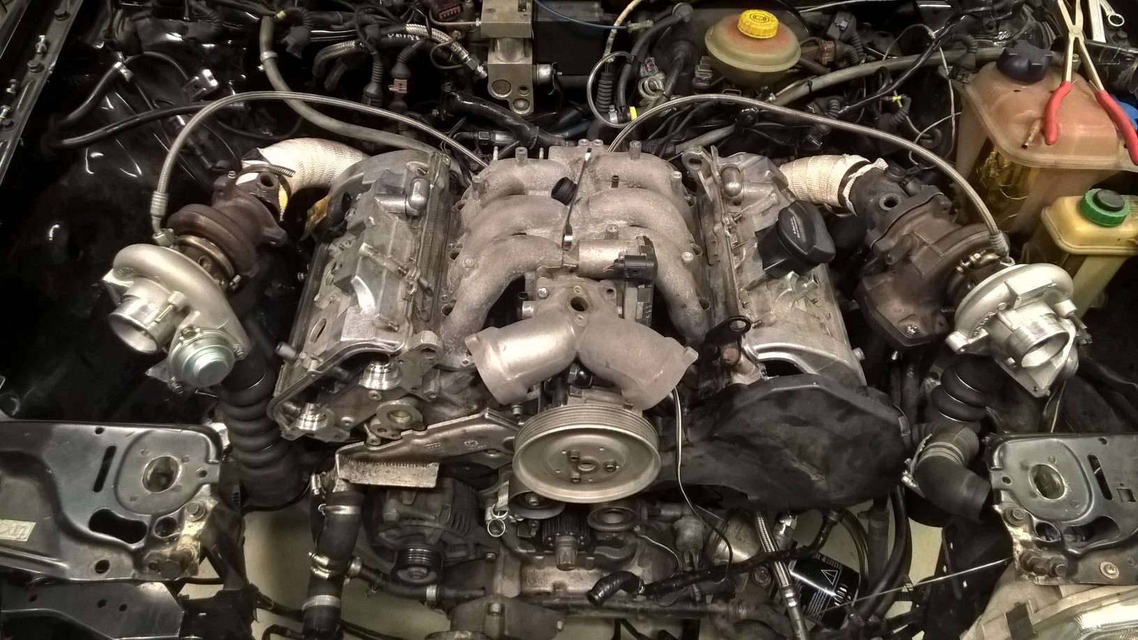

                          • Eipä ole paljon kerinnyt tallissa touhuamaan, mutta tänään sain vihdoin kompurakotelot hitsauksesta niin pystyi turbot laittamaan paikoilleen.

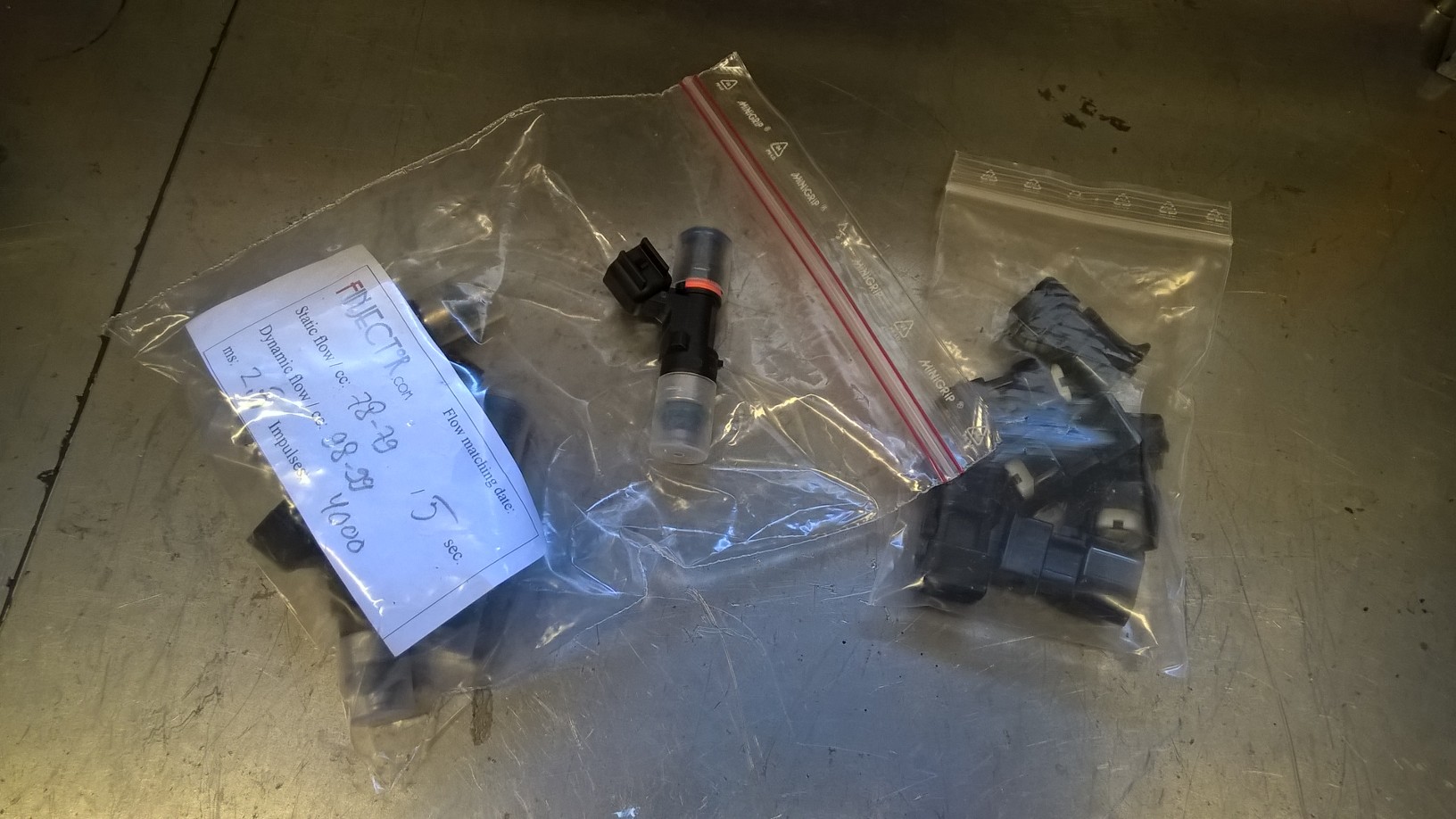

                            Dp:t on paikoillaan samoin pakoputki muutettu, katit jäi hyllyyn ja tilalle tuli korvausputket. Huohotuksen sain tehtyä sekä viskon rungon tilalle suojapellin. Ahtoputket ja y-haara on valmiit hitsaukseen kunhan kaveri saa tigin kuntoon, kompurakotelot piti käyttää muualla hitsattavana. Konepellin tuulihaka tarvitsee vielä vastakappaleen lukkopeltien väliin tulevaan alumiinilattaan. Imusarjasta pitää hapettumat putsata ja laittaa kiinni, bensakiskoista puuttuu kiinnikkeet. Suutimetkin saapui kuukausi sitten.
