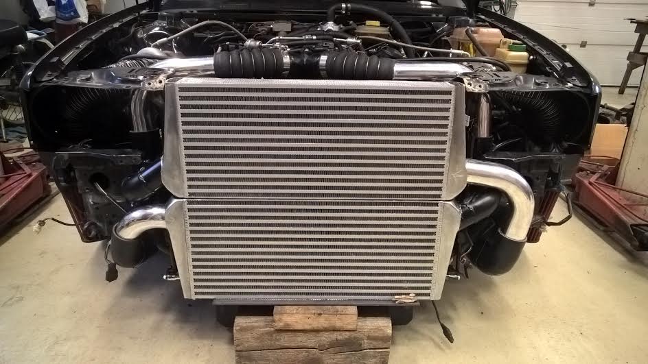

                                    • Eipä ole paljon kerinny/jaksanut autotallissa touhuta, mutta eilen raahauduin talliin auton kimppuun ja sain ahtoputket soviteltua valeeseen hitsausta varten.
                                      Putket mahtuu kohtuu hyvin menemään ja pituuksissakan ei ole hirveää eroa.
                                      Pitää varovasti kysellä jos kaveri joutais paikalle hitsailemaan palikat kasaan joku päivä.
                                      Tuosta konehuoneen ilmanpoistosta tuli mieleen, ajeleeko kukaan ilman konepellin ja tuliseinän välistä tiivistettä?
                                      Oisko sen poistosta apua jos tulee ongelmia lämpöjen kanssa siihen näyttäis jäävän reilu sentin rako ilman sitä.
                                      Konepellin tuulihaka jäi kokonaan pois ja siihen pitäis joku keksiä vielä tilalle.

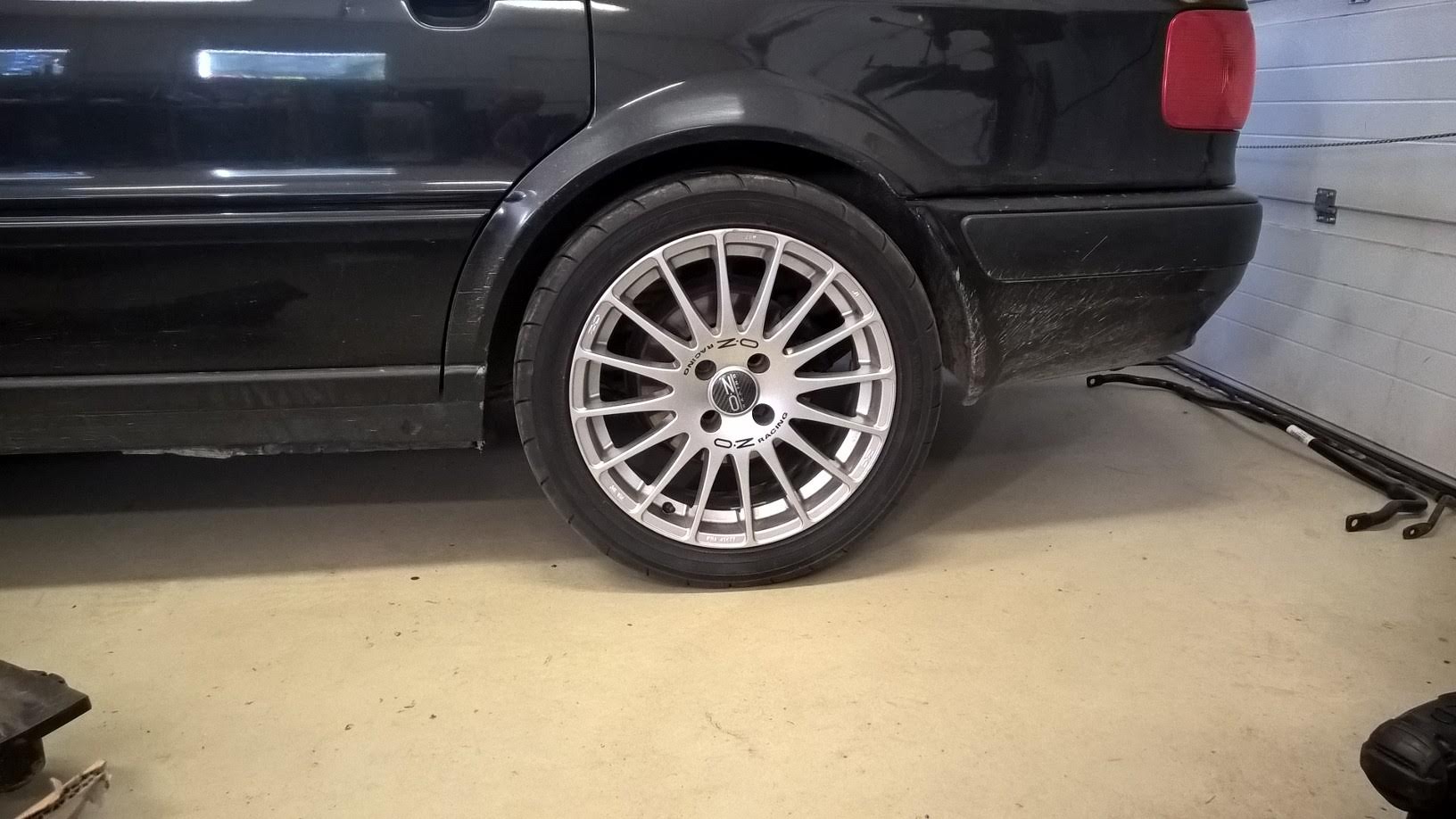

                                                            • Vaihtelin aamulla taakse S2 avantin H&R -30mm jouset ja S4 B5-koppasen Bilsteinit, korkeus lokarin kaaresta vanteen keskelle 355mm eikös tuo ollut vakio S2 korkeus? Iskarin lautanen vielä alkuperäisessä korkeudessa, jos tuota pudottaisi vähän alaspäin?
