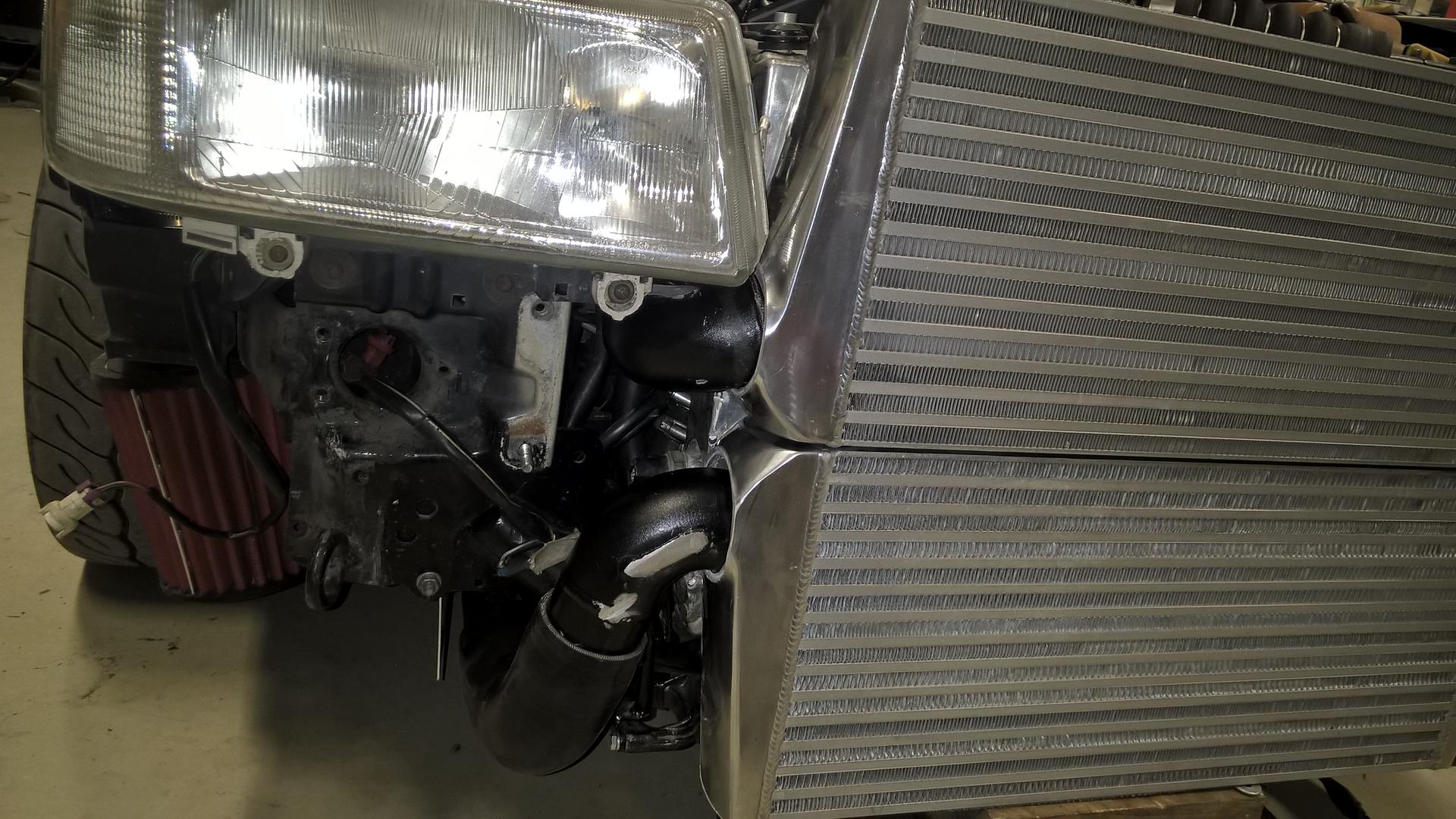

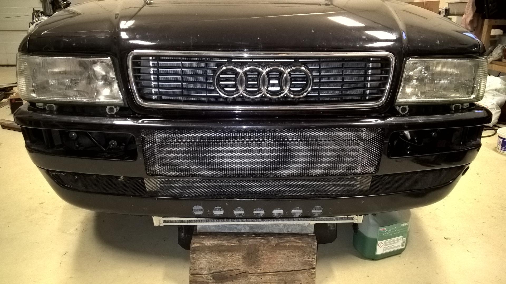

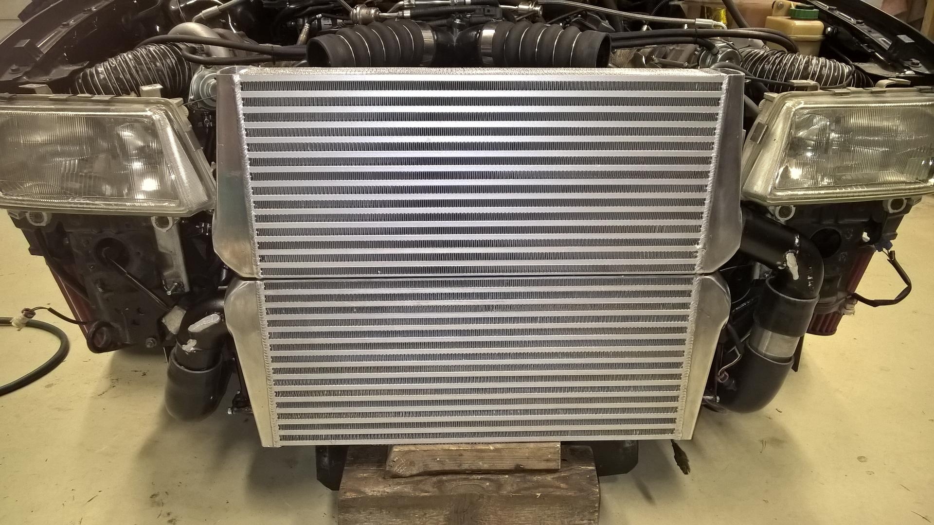

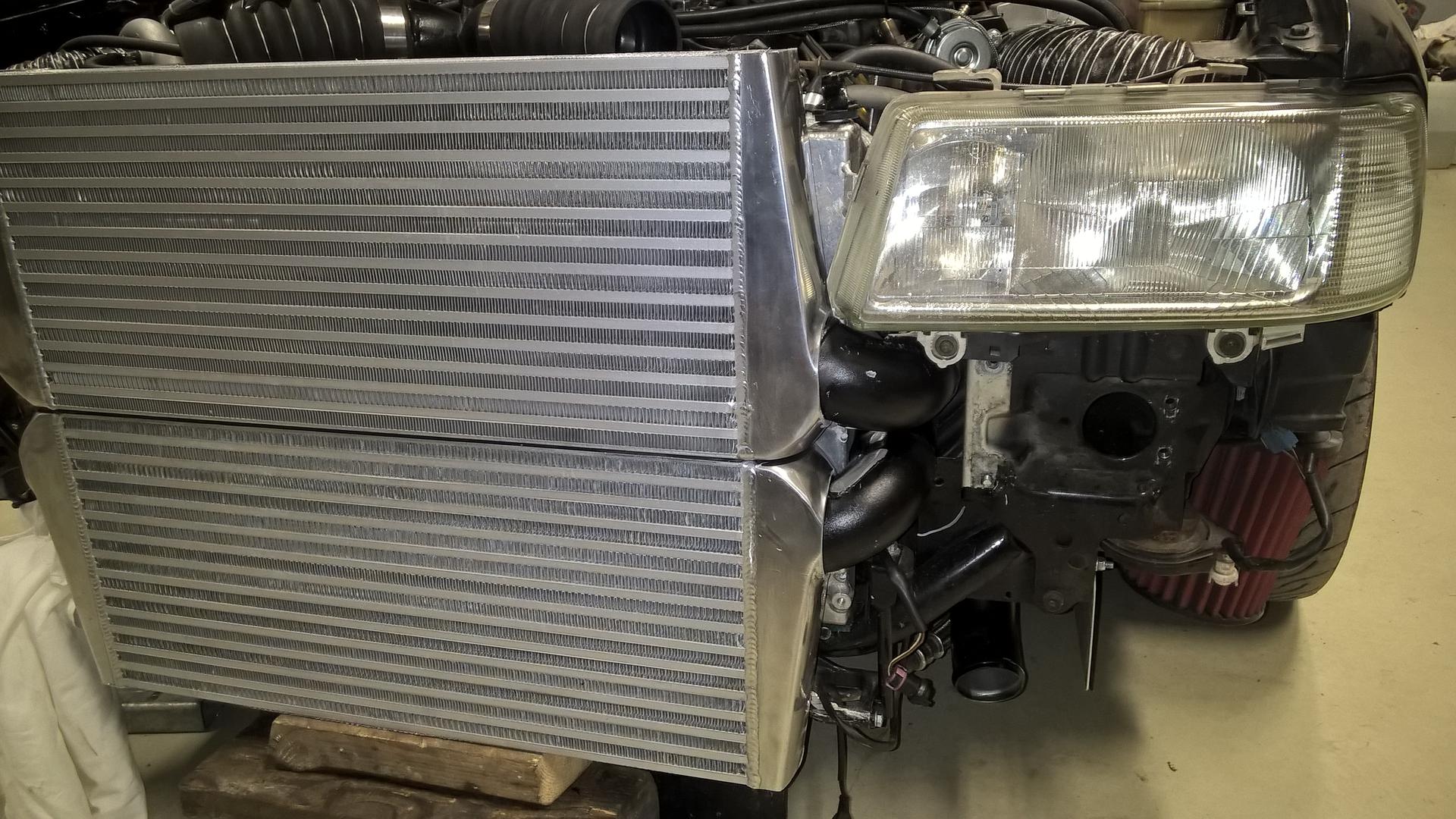

  • Eihän nuo voi mitenkään mahtua puskurin taakse :)
    Mistä nuo on ja minkä kokoiset?
    • Kyllä nuo on keulaan tulossa ja mahtuvat vielä puskurin taakse, ehkä joutuu molemmista ottaamaan yhden "pillin" pois.
      Koko 600x300x76 ja ihan Biltemasta hommattu.
      • Onpahan kennoa keulassa nyt. :O olikos tässä meta ruuttaa vielä?
        • Saattaa radalla tulla noilla hyvät imuilmat mutta kuuma kone, lienee suoraan ajoon siis.
          • Yritetään saada imuilmat kuriin ilman ruuttaa. Koneen lämmöt on vielä asia erikseen, mutta tässä on jo lisäsyyläri ja öljyn vesijäähdytys on ohitettuna kesällä.
            Konepelti mahtuisi kiinni tuollaisenaankin, mutta alapuolelta jää liikaa näkyviin. Joten kummastakin yksi rivi pois niin alapuoli jää osittain kilven taakse piiloon öljynjäähdyttimen tasolle.

                                                  • Kevyesti kälälällä tummennettu kenno häviää kyllä kivasti puskurin taakse häiritsemästä.
                                                      Ei sillä kilikalilla tartte sinne rihloihin sohottaa. Itselle suihkin possuun ihan ulkonäkösyistä ohkasesti mustaa pintaan kun on suoraan ritilän takana, mutta audissa noi jäähyt ei juuri näy niin jätin suihkimatta.

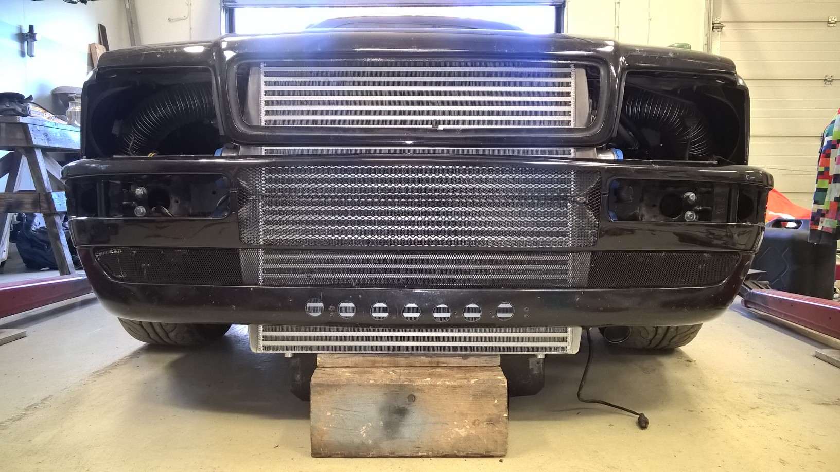

                                                      • Viikonloppuna sain coolerit leikeltyä sopiviksi ja sen jälkeen sovitteltua putkia. No putkethan ei ihan helpolla tule paikoilleen asettumaan ja joutuu tekemään uhrauksia. Alakautta tulevat putket tarkoittaa sumuvalojen pilkkomista ja suoraan taaksepäin lähtevät konepellin lukituksen muuttamista tappisokka versiohin. Puskuri paikoillaan olevassa kuvassa coolerit nousee vielä pari senttiä ylemmäs kun otin umpiosta vähän tavaraa pois.
