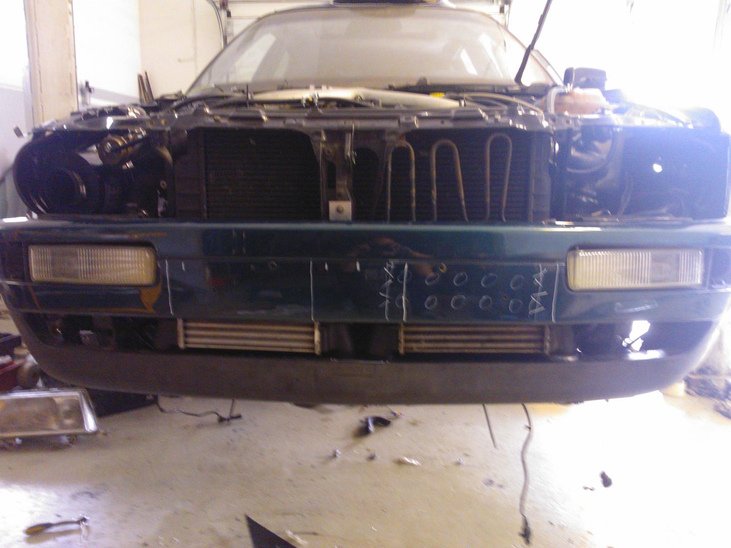

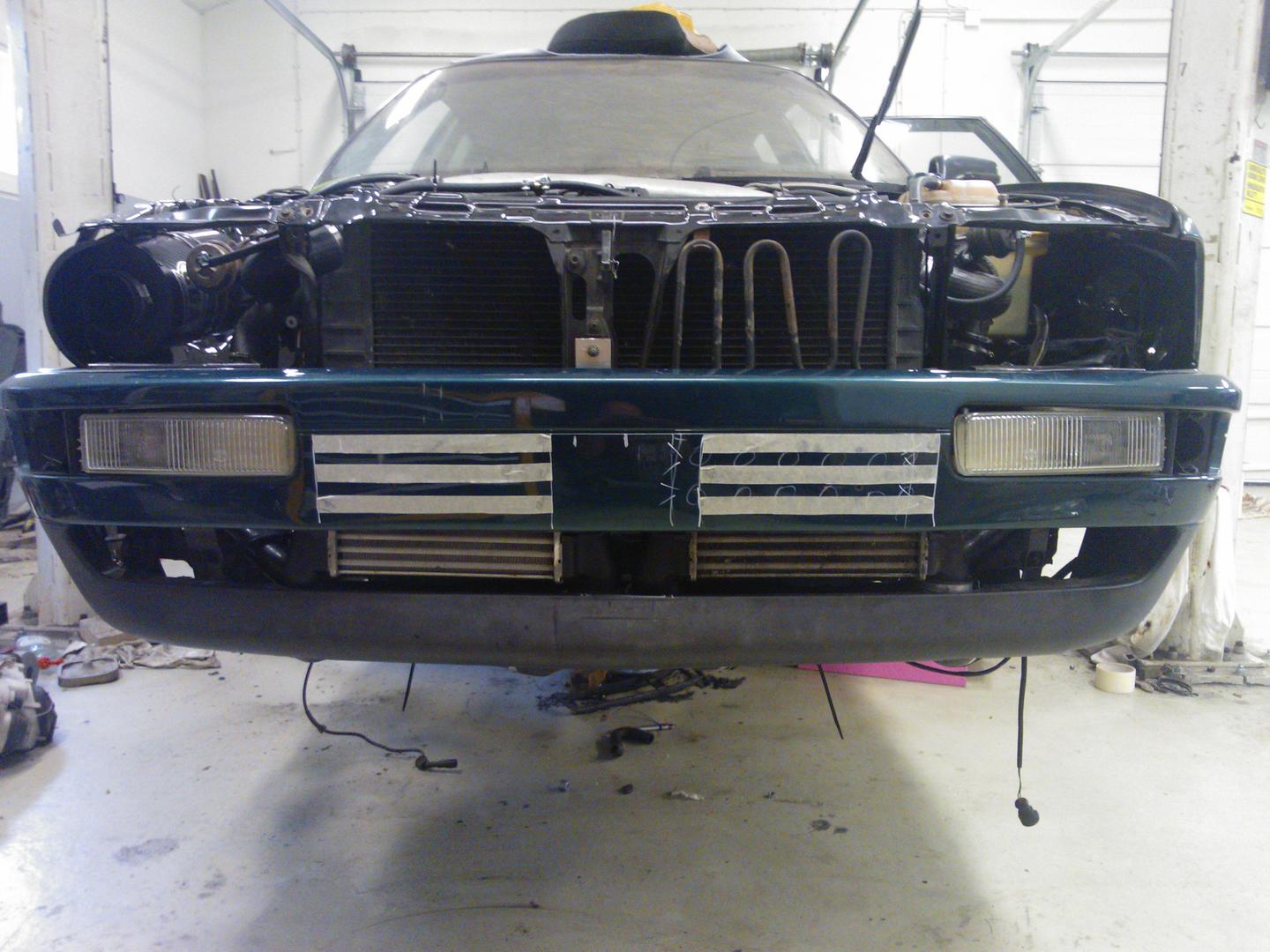

        • Onko ehdotuksia ilmanputsarin ja Maffin väliseksi putkeksi sisähalkaisija 86mm.
          Puskurin alaritilä ei mahdu paikoilleen joten joutuu laittamaan verkkoa, muuten käy paikoilleen.
          • Mulla samanlainen bmc suodatin. Tilasin 3,5" silikonikäyrän 180 asteen mutkalla. Maf ulko 89mm, bmc ulko 85mm. Suoraosuuden pituus 10cm, tasoittanee virtausta maffille.
            Voisin tarvita vänkärinpuoleisen alaritilän jos löytyy
            • Ei riitä yksi mutka joutuu vääntelemään enemmän.
              Jarrujen jäähdytykseen käytettävä joustava silikoniletku voisi olla hyvä vaihtoehto ilmanputsarin ja maffin väliin sais käännettyä mihin asentoon vaan, tosin löytyy ilmeisesti vain punaisena.
              En tiedä onko sitten haittaa letkun epätasaisesta sisäpinnasta.
              Puskuriin pitää coolerien kohdalle leikata reikiä, jotain tuon tapaista.

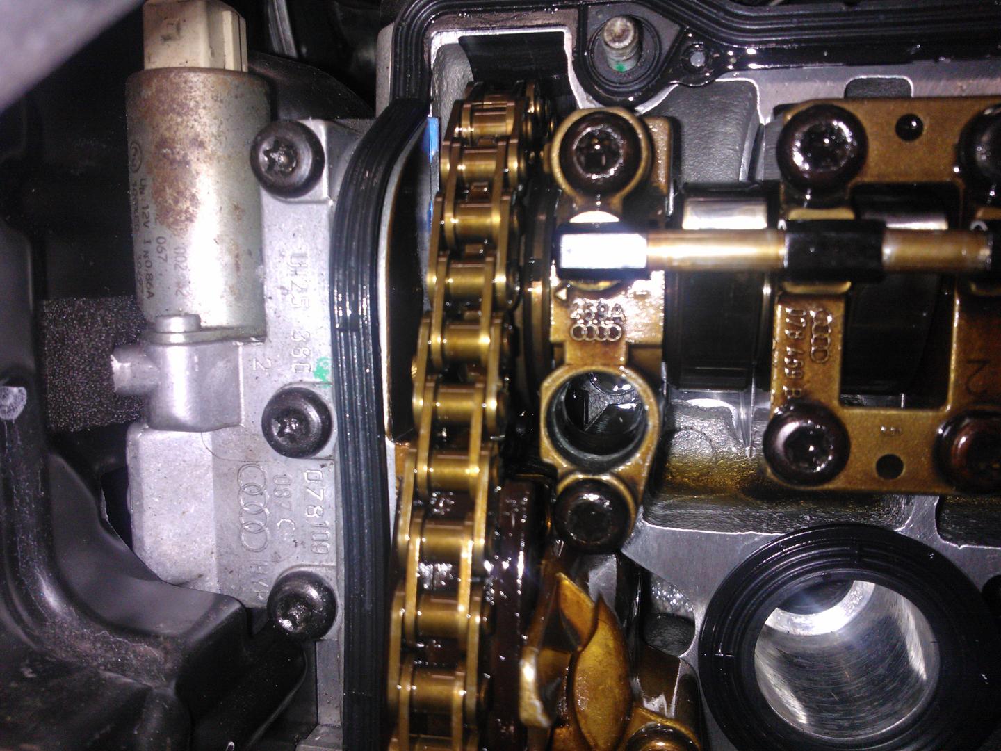

                                • Ei löytynyt softasta toisioilmapumppua, mutta kuskinpuolen hallanturin herjausta oli tarjolla.
                                  Anturin vaihtokaan ei auttanut vaan aika yleinen vianaiheuttaja eli jako oli hampaan verran pielessä. Ohjekirjan mukaan Ketjurullien määrä merkkien välissä oli oikea mutta merkki heitti hampaan verran. Rullien laskenta tapa on vähän ihmeellinen. Huomenna koitettava vielä kylmänä käyntiin jos paukahtelu loppuis.
