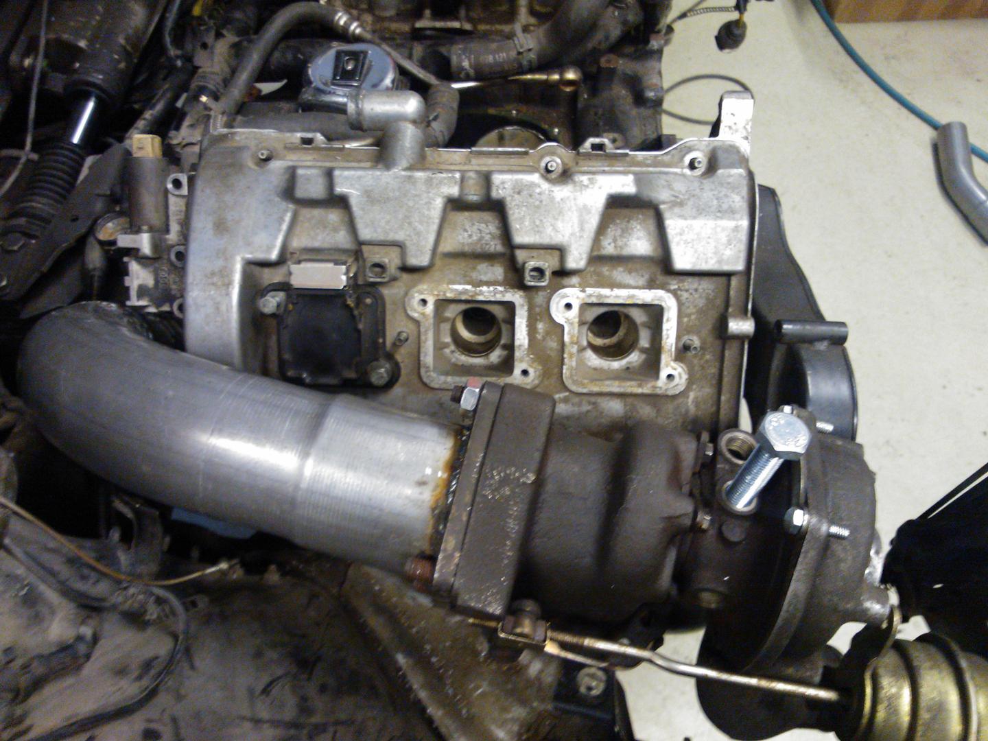

              Turbon laippaan käy helpommin 3" putki.
              Teen lähdön kolmosella ja supistus ennen 90asteen mutkaa tai sen jälkeen.
              Etuveto v6:sen vetarit ja laipat tarttui matkaan, ne on 130mm laipalla.

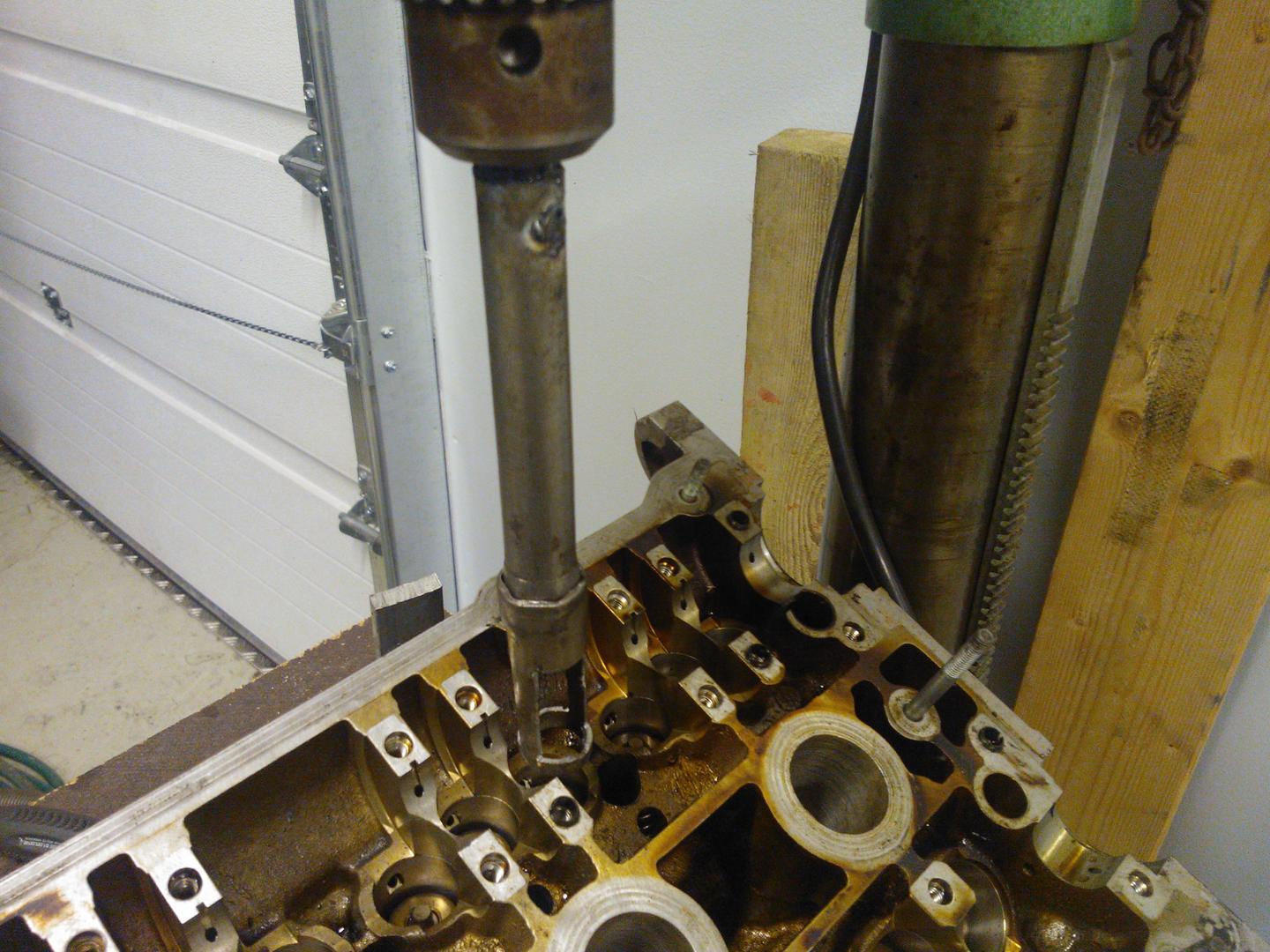

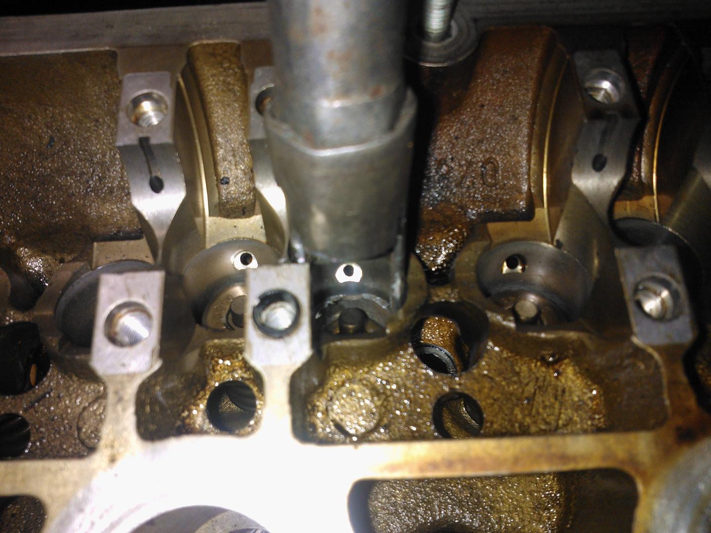

                  Uusi vuosi uudet kujeet, tein tuossa venttiilin irrotukseen tuommosen "hienon" työkalun.
                  En tiedä miten ootte noita irrotellu, mutta tuolla homma käy todella helposti.
                  Syvyyden rajoittimen lukitsemalla saa vielä molemmat kädet vapaaksi, tietysti vaatii pylväsporakoneen.

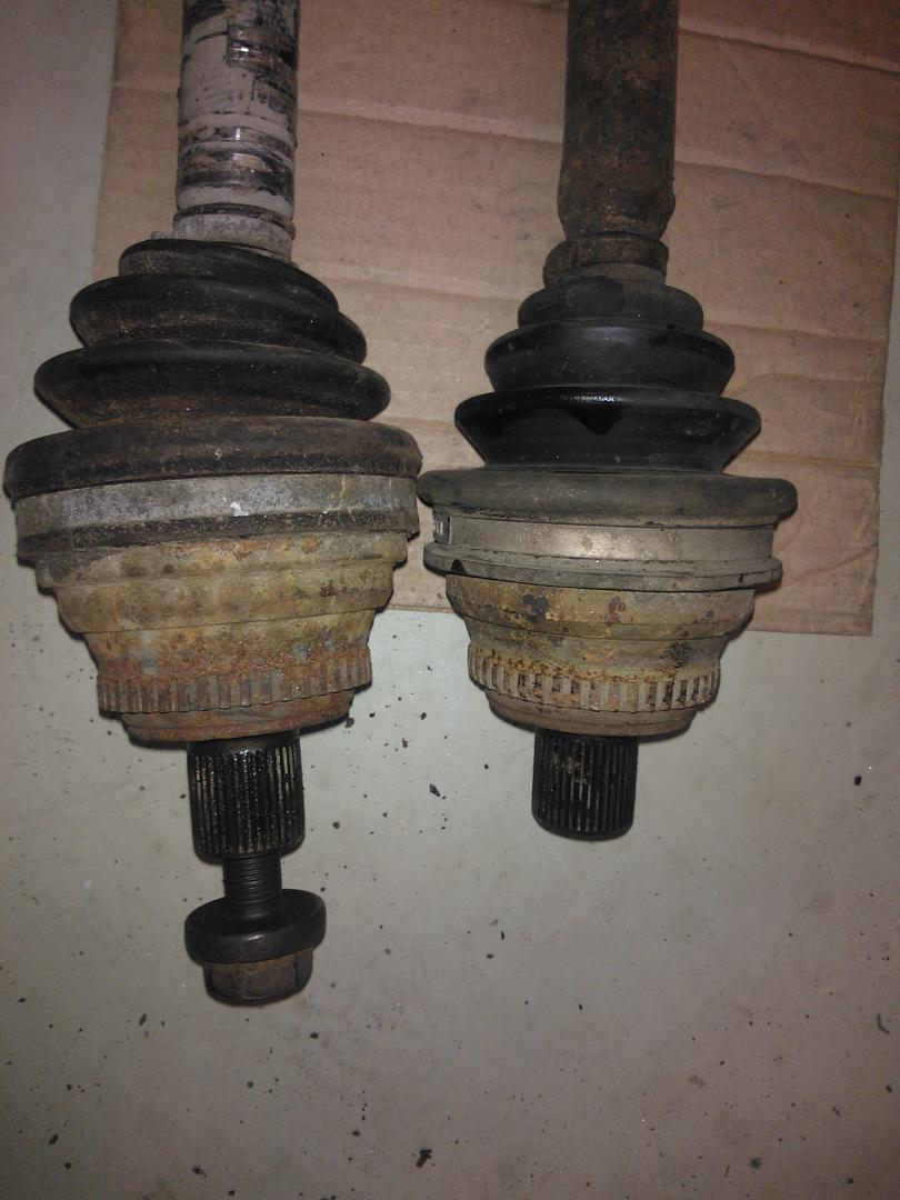

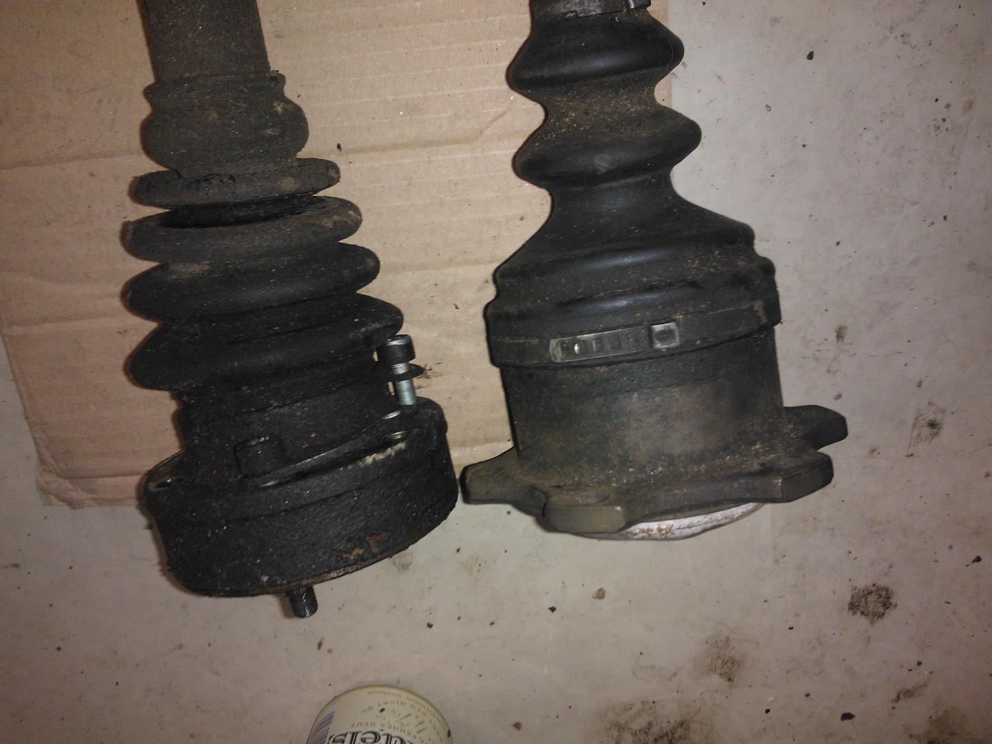

                  Vajaaveto v6 vetoakselin ulkopää on sama kuin s2, mutta sisäpää tribodi vai mikä se nyt on.
                  Onko tuo kestävämpi vai heikompi.

                    VAsemman puoleinen näyttää vahvasti 01E-lootaan käypäseltä ja oikeanpuoleinen vastaavasti 016-askiin sopivalta. Pulttijako on erilainen, eli sopiva riippuu käytettävästä lootasta.
                    Jostain minulle on jäänyt käsitys, että tuo 016-askeissa käytetty olisi vahvempi (UrQ, 200 20V etc.), mutta en laita päätäni pantiksi tähän.
                      Kyllä 01E:tä on erilaisilla laipoilla olemassa eli molemmat sopivat. Pääsääntöisesti 90-lukulaiset ovat vakionopeusnivelillä ja 2000-luvulla enemmän tripodeja.
                        Katsoppa Arto tarkkaan kun seuraavan kerran auton alla möyrit, sullakin on AEL-kutosessa tuollaiset piparkakkunivelet. :)
                          Ei tullut enempää tutkittua laippoja, kai tuo etuvetosen laippa käy tuohon mun auton askiin?
                            Käsittääkseni ei käy.

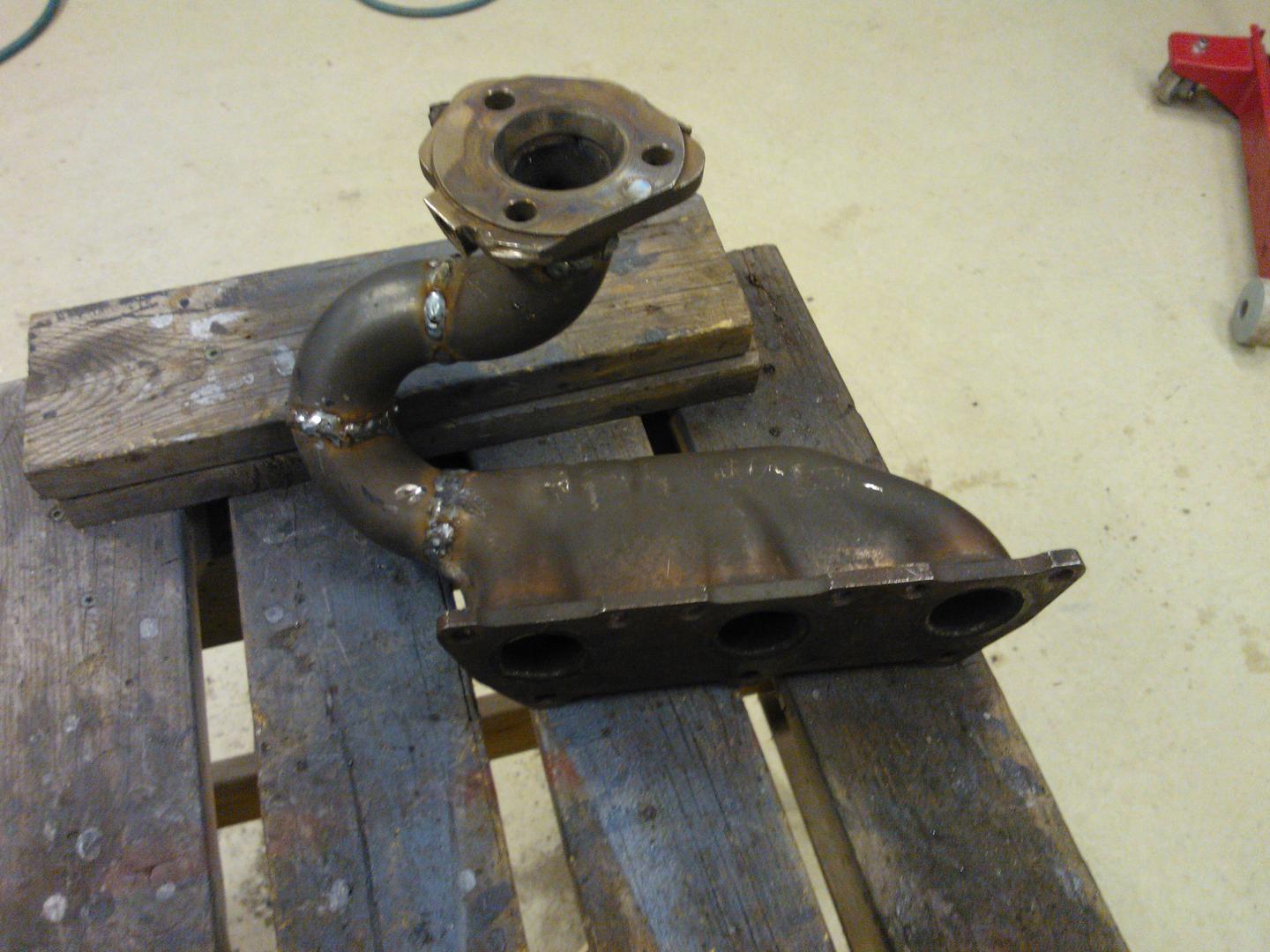

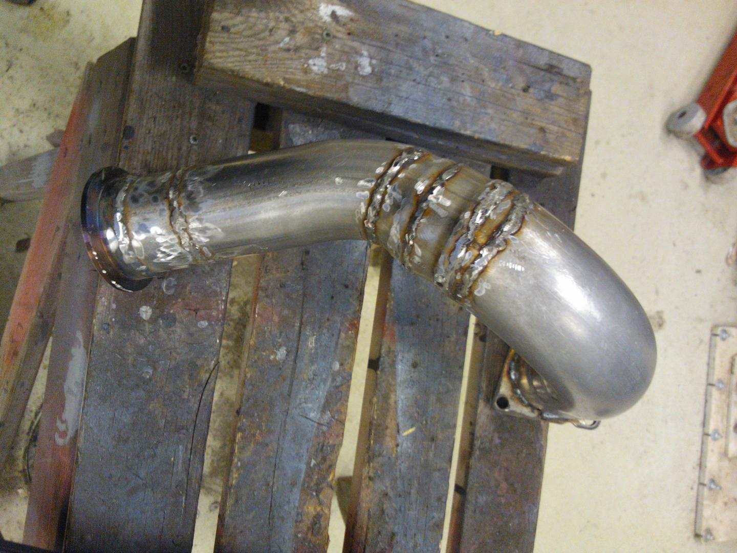

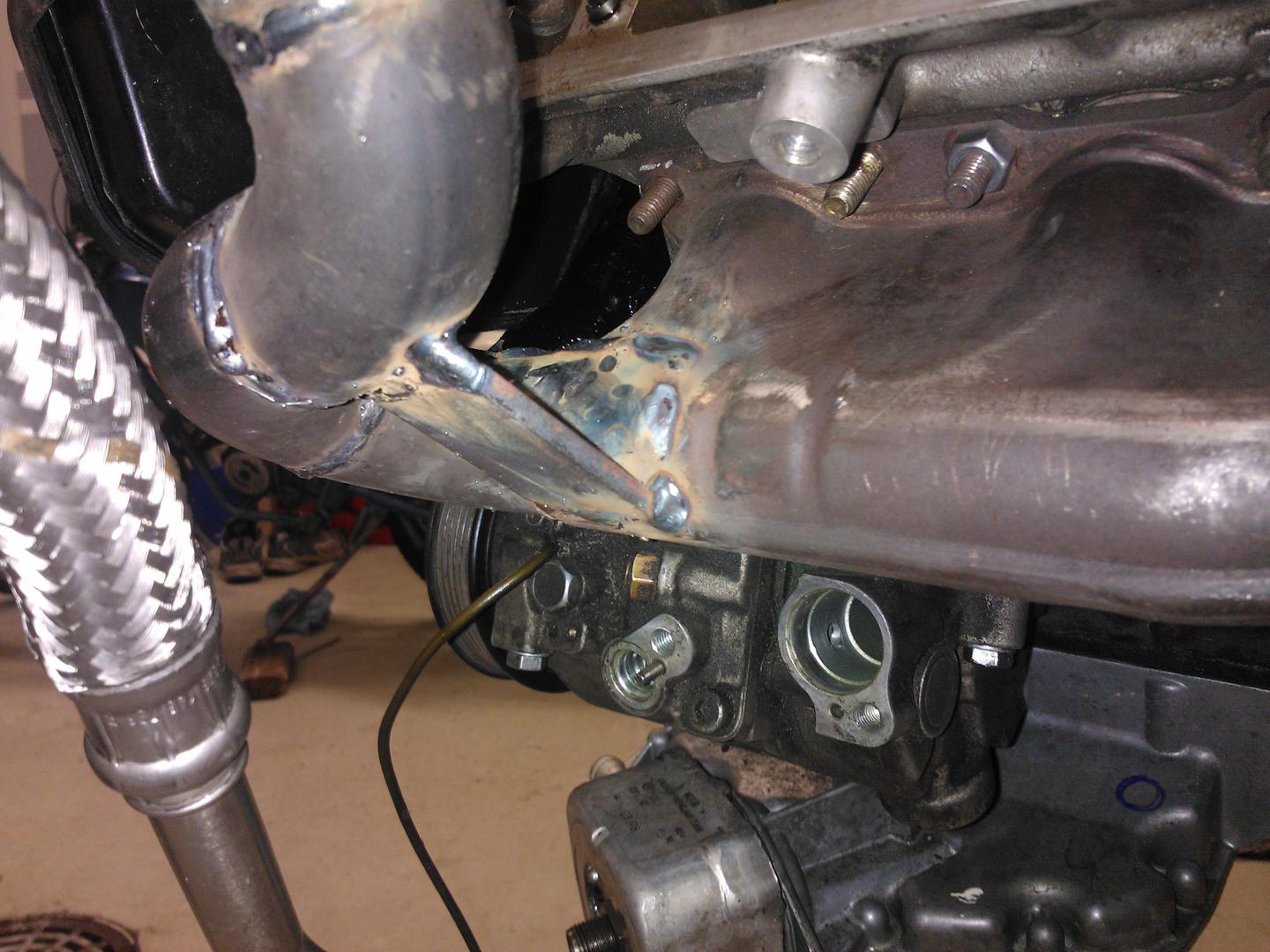

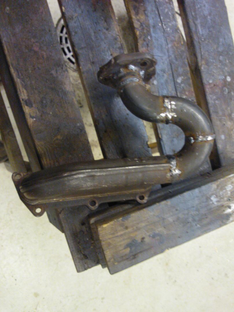

                                  Apparin puolen pakosarja sekä dp valmis, lambdan holkki puuttuu vielä.
                                  Viimeksi muokannut holkeri; 8.12.2015, 20:53.
                                    Laita vettä sinne putkiin ja tuki reijät, jotka on ennen lambdaa.
                                      Jaahas, pitääpä kokeilla.
                                        Mitähän puolat tuumaa vieressä olevasta lämmönlähteestä?
                                        Lämpönauhaa tarkoitus laittaa dp:n ympärille, mutta silti voi olla kuumat paikat.

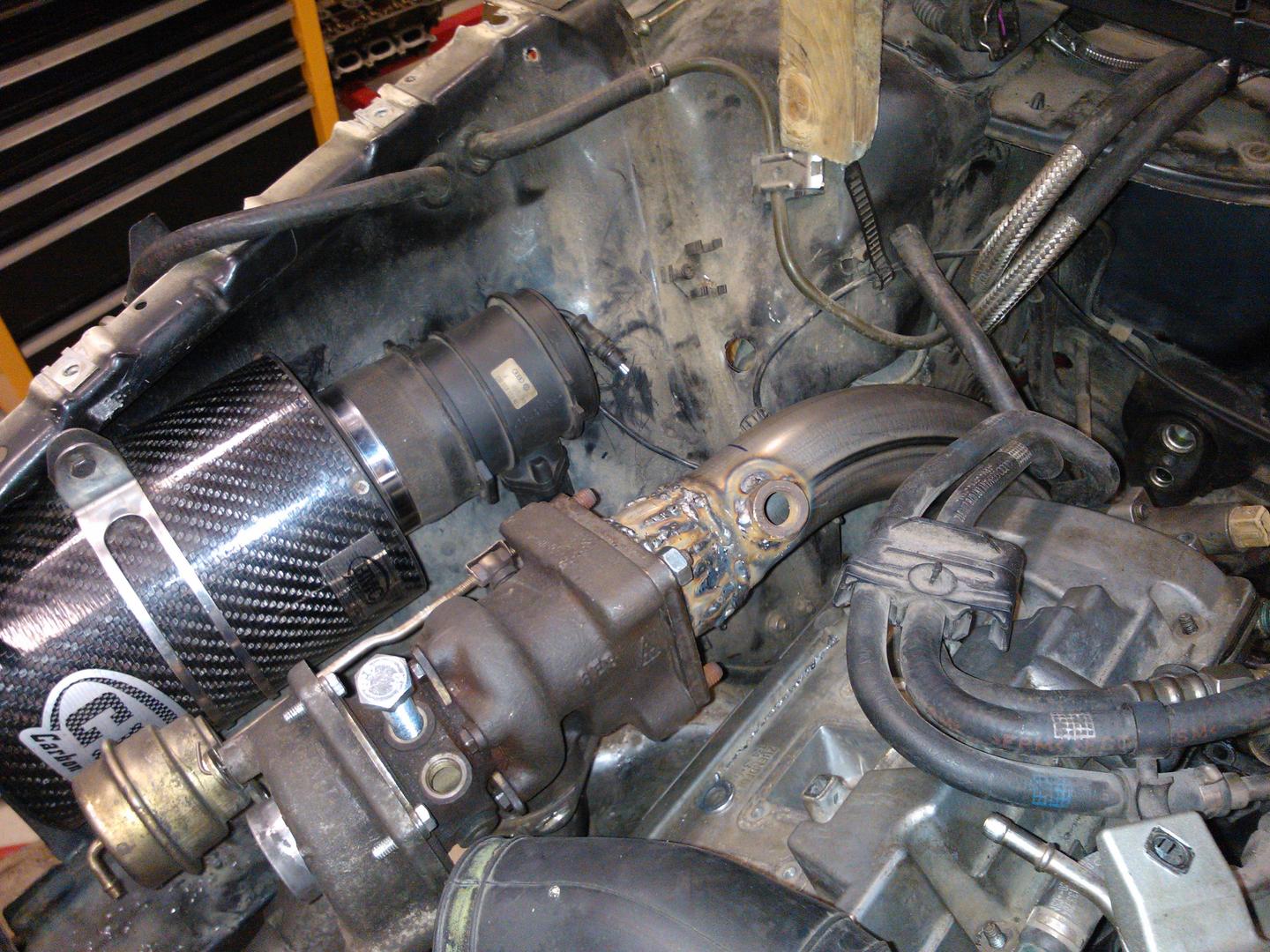

                                                  Lämpöpeltejä joutuu myös virittelemään paisarin eteen, bensaletkut on vielä mietinnässä.

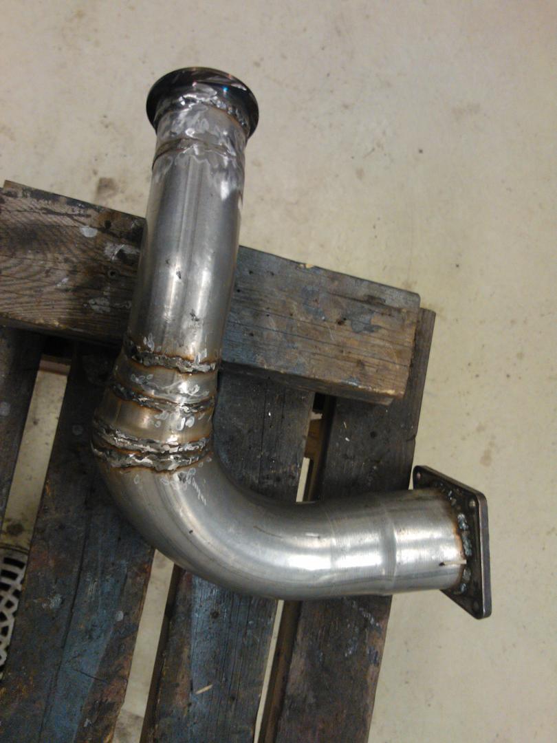

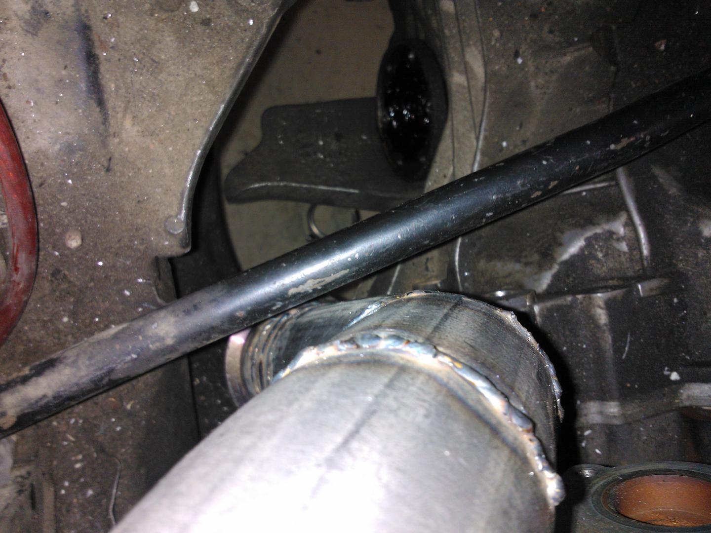

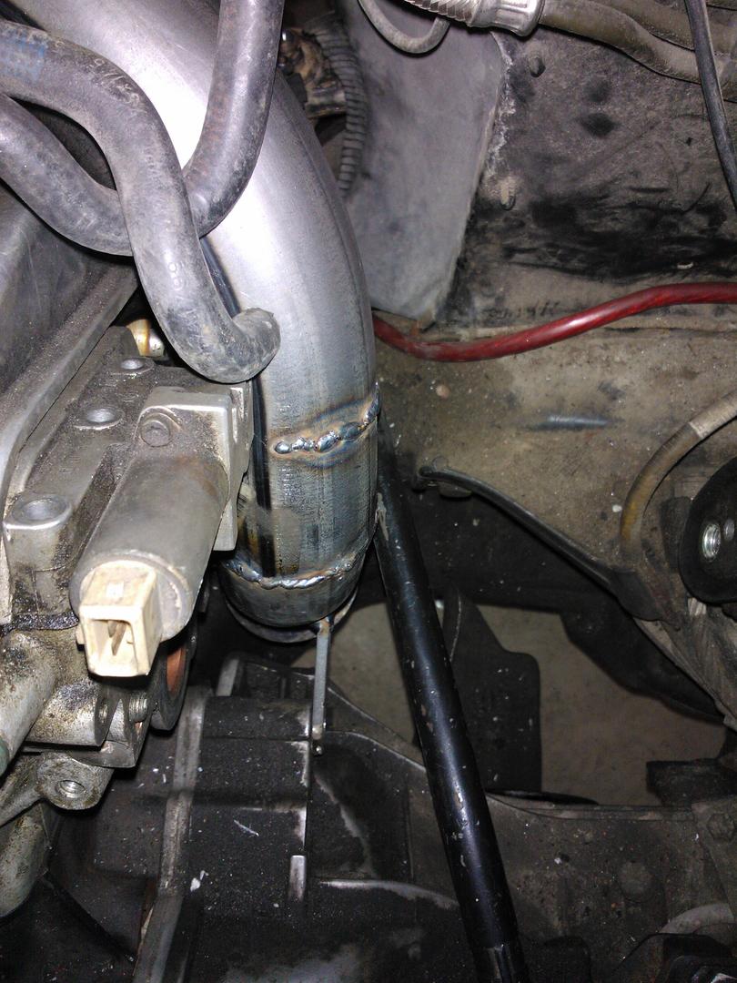

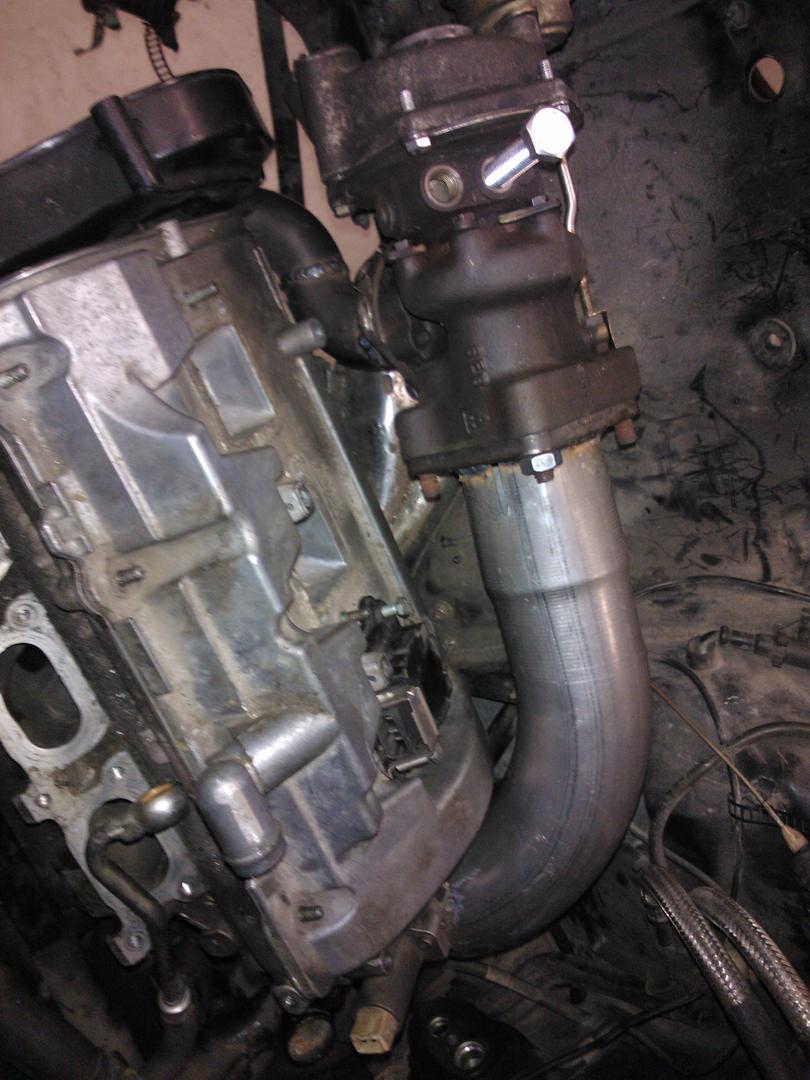

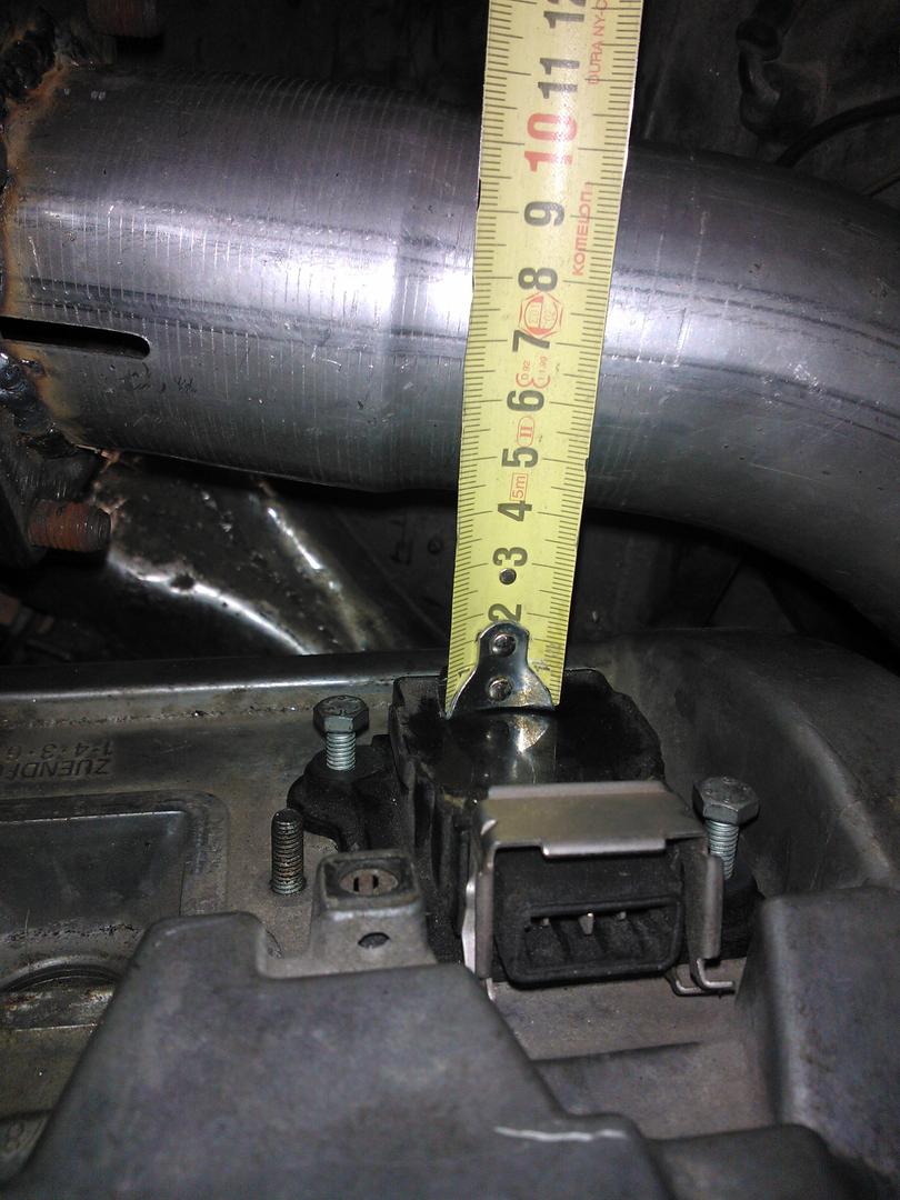

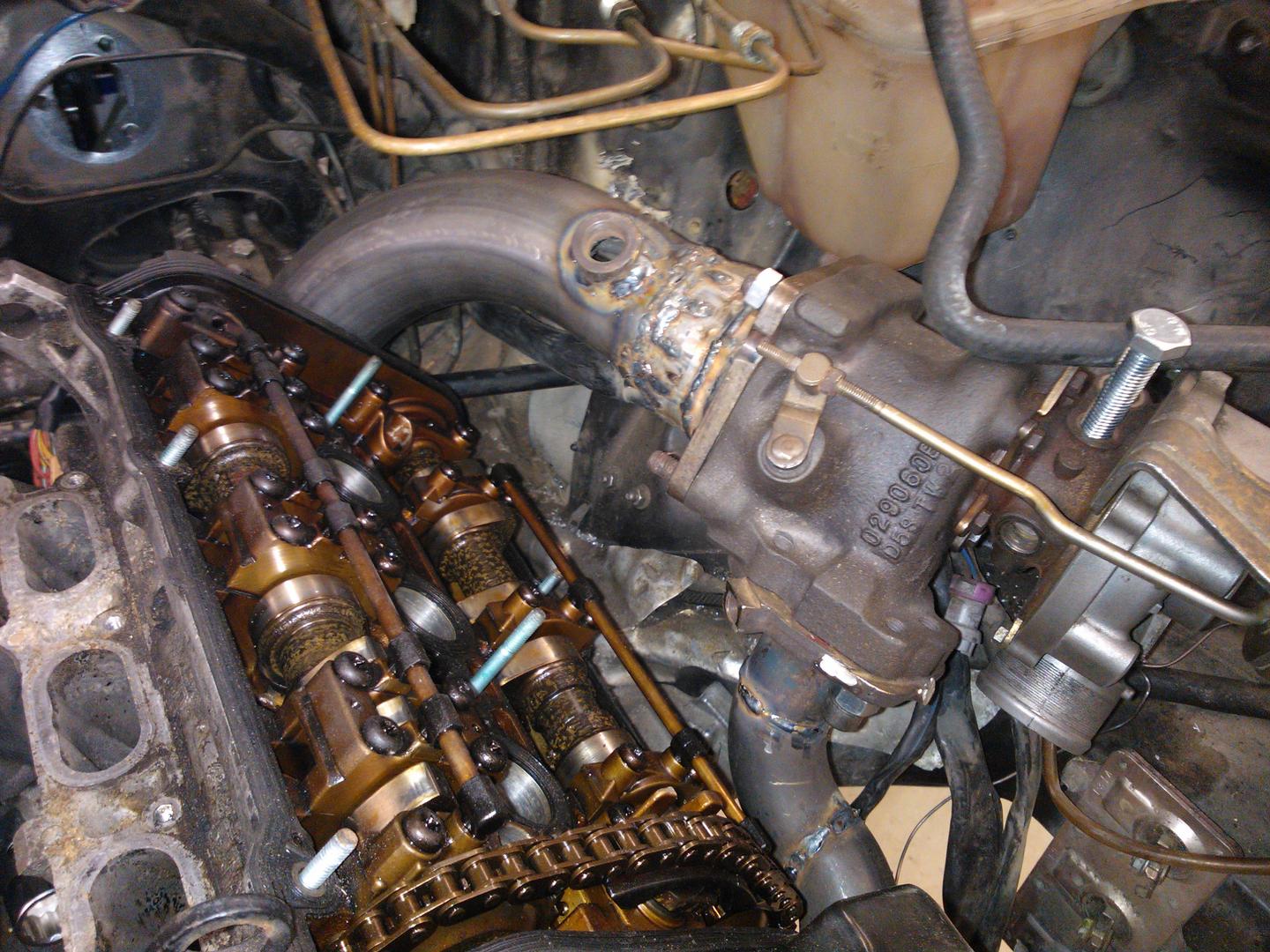

                                                  Kaikkihan ei mene niinkuin suunnittelee vänkärin puolen db uusiksi, raidetanko otti kiinni supistus kohtaan kun pyörä oli käännettynä "sopivaan" asentoon ja jousi pohjassa.

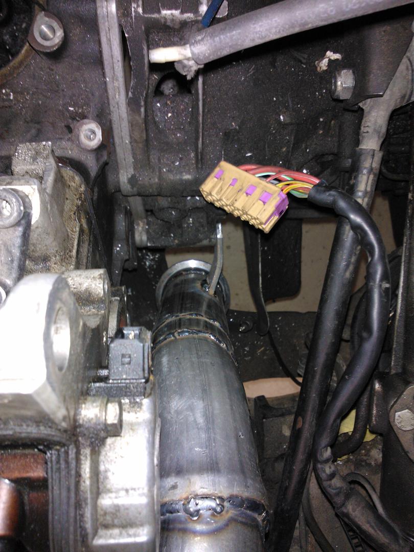

                                                  Kakkosversio lähtö 3" heti supistus 2.5" ei jää vieläkään liikaa tilaa. Hitsaussaumoissa ei ole kehumista mutta onpahan molemmat puolet valmiit sipistelyn jälkeen.

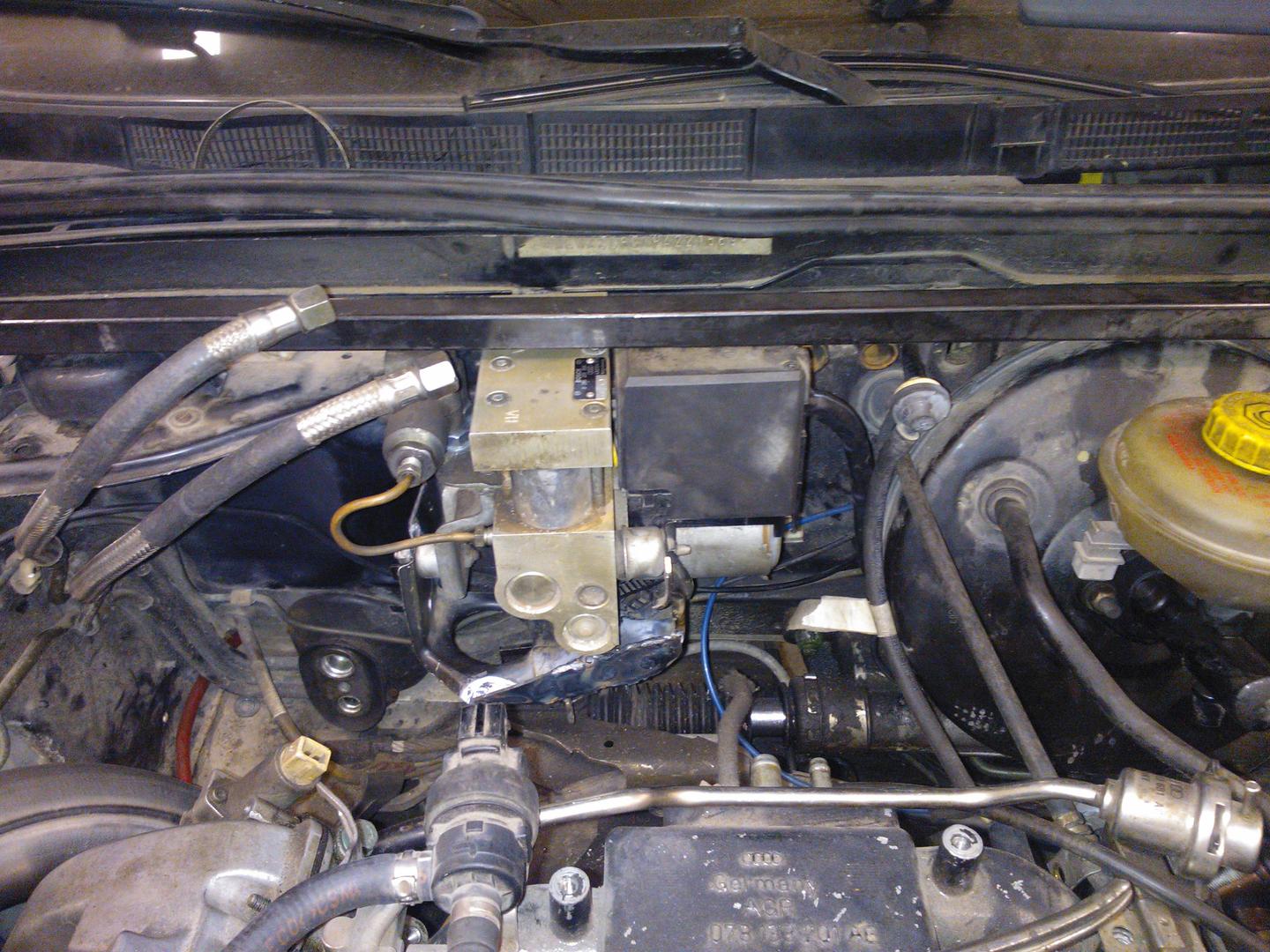

                                                  Onko abs ollut vakiovarustus vai lisävarastus tässä mun kulkineessa?
                                                  Viimeksi muokannut holkeri; 8.12.2015, 21:05.

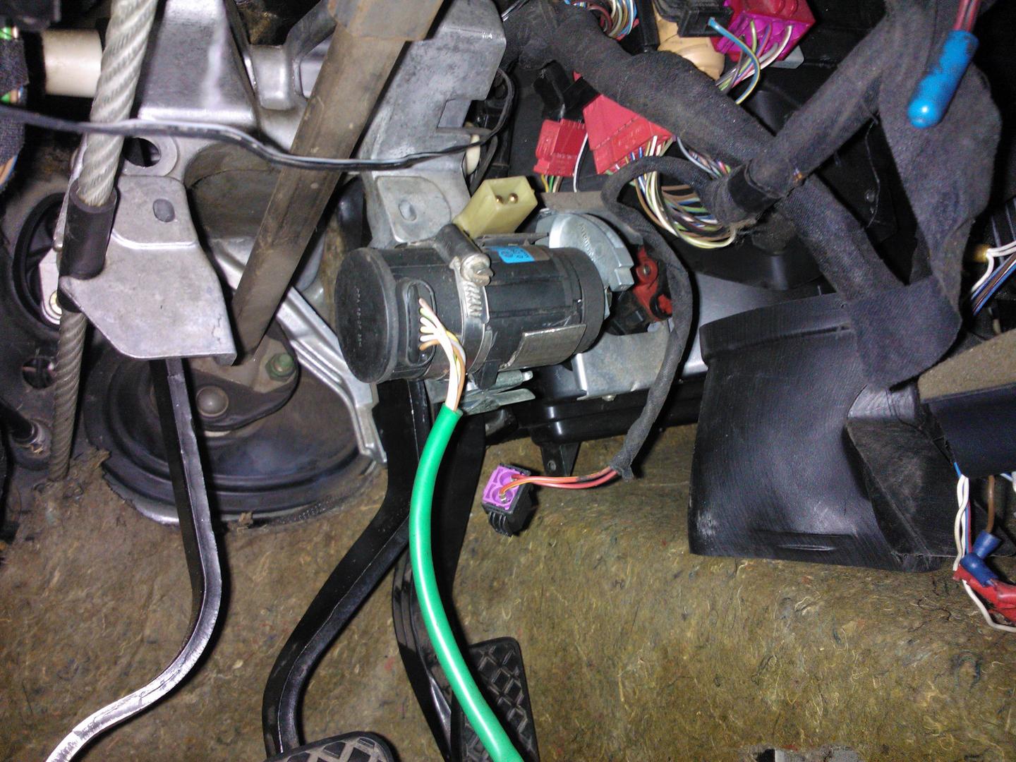

                                                    Sähkökaasun motikalle löytyis myös paikka.
                                                    Viimeksi muokannut holkeri; 8.12.2015, 21:10.
                                                      Jotain pientä saatu taas turattua, abs-yksikkö löysi paikan rintapellistä.(vakiovaruste ainakin kutoskoneisissa)

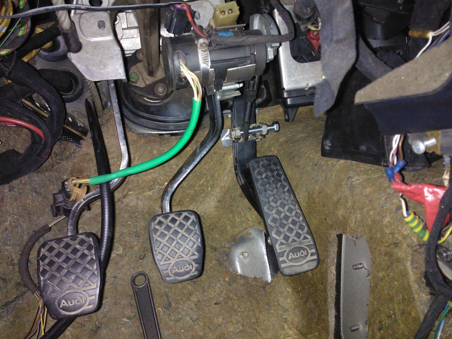

                                                      Sähkökaasu viritetty polkimeen, toimii ainakin mekaanisesti.

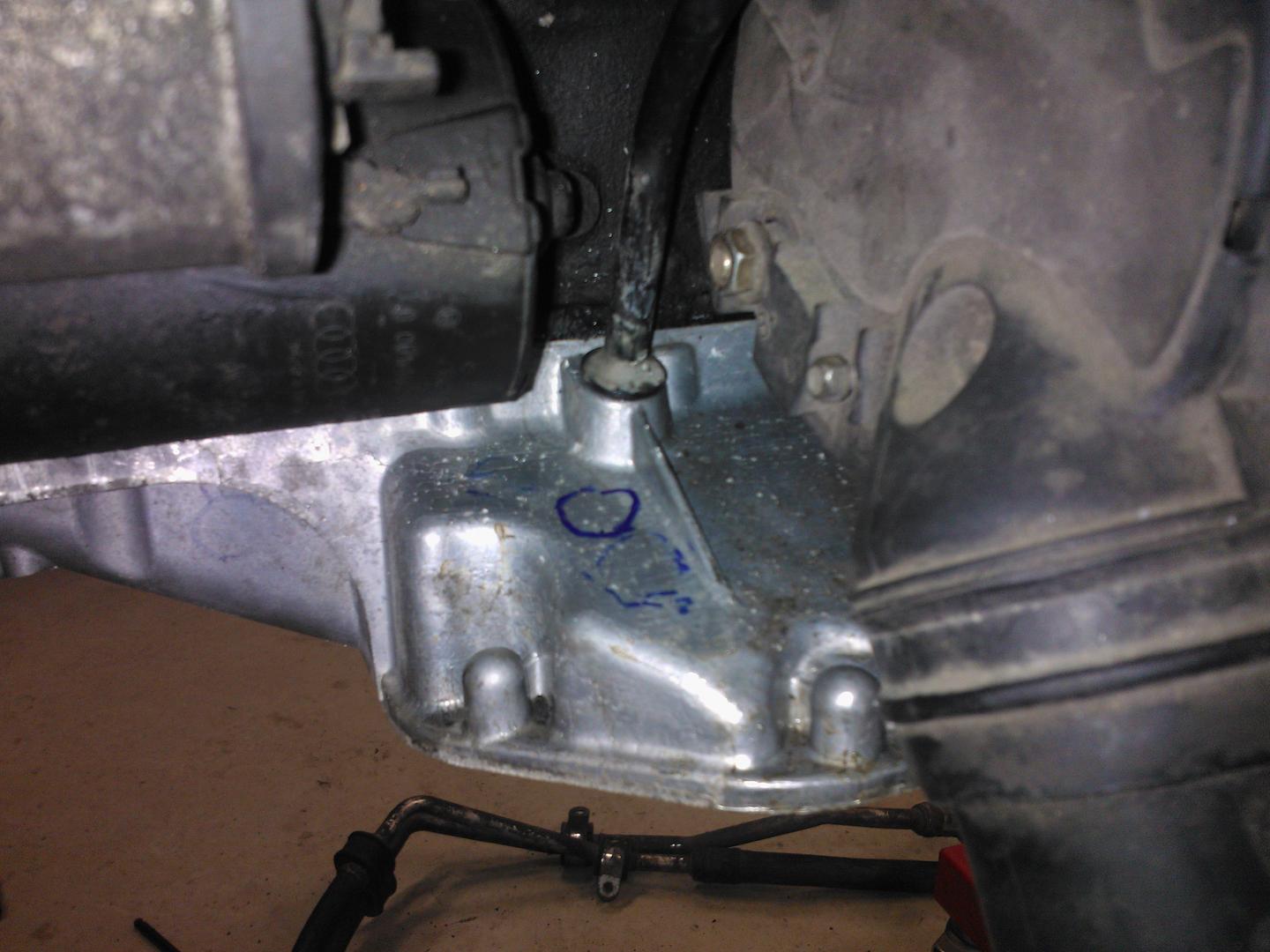

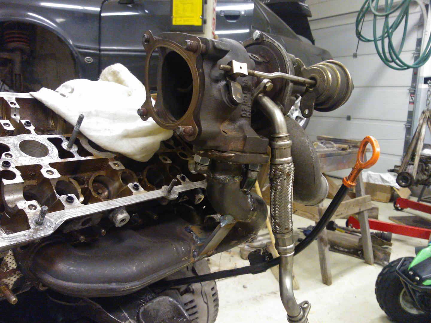

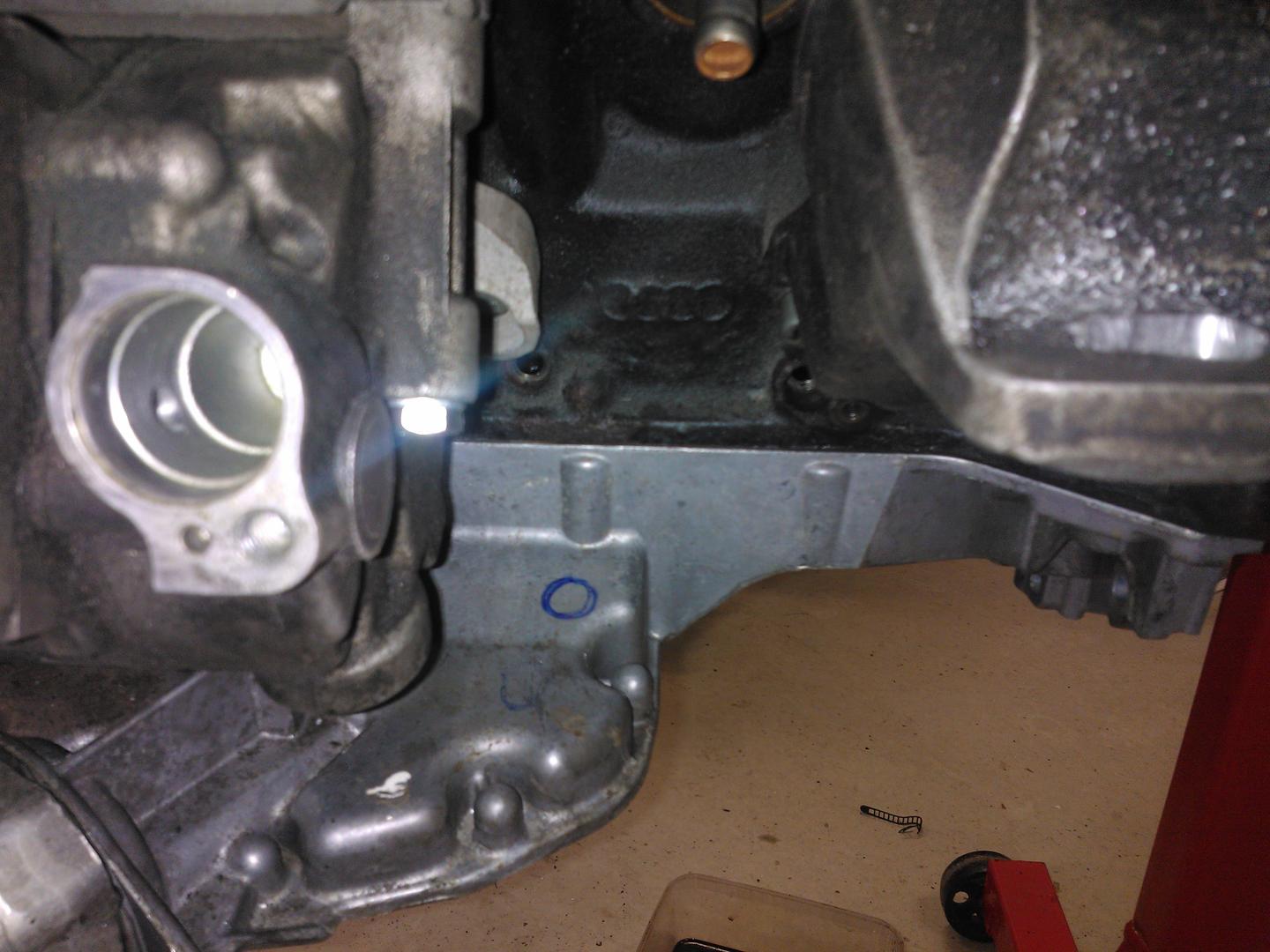

                                                            Turbon öljyn paluu putkia suunnittelin, kai tossa kulmassa öljy vielä poistuu.
                                                            Bitin öljypohjaa ei ole ja vaparin löytyy, niin meinasin siihen tehdä öljyn paluut ja laittaa sen tiedä sitten tuleeko vielä jotain ongelmia sen kanssa.
                                                            Pakosarjoja tuli vielä vahvisteltua jos ne nyt kestäis.
                                                            Ens talven eka päivitys osa tuli myös hommattua.
                                                            Saa kommentoida mut ei oo pakko.
                                                            Viimeksi muokannut holkeri; 8.12.2015, 21:27. Perustelu: kuvat meni päin..
                                                              Laita ne öljynpaluut vaan niin alaspäin kuin on mahdollista. Harmittaa jos se pölläyttelee sen takia kiihdytyksessä. Ja kyllä,olen kokekeillut.
