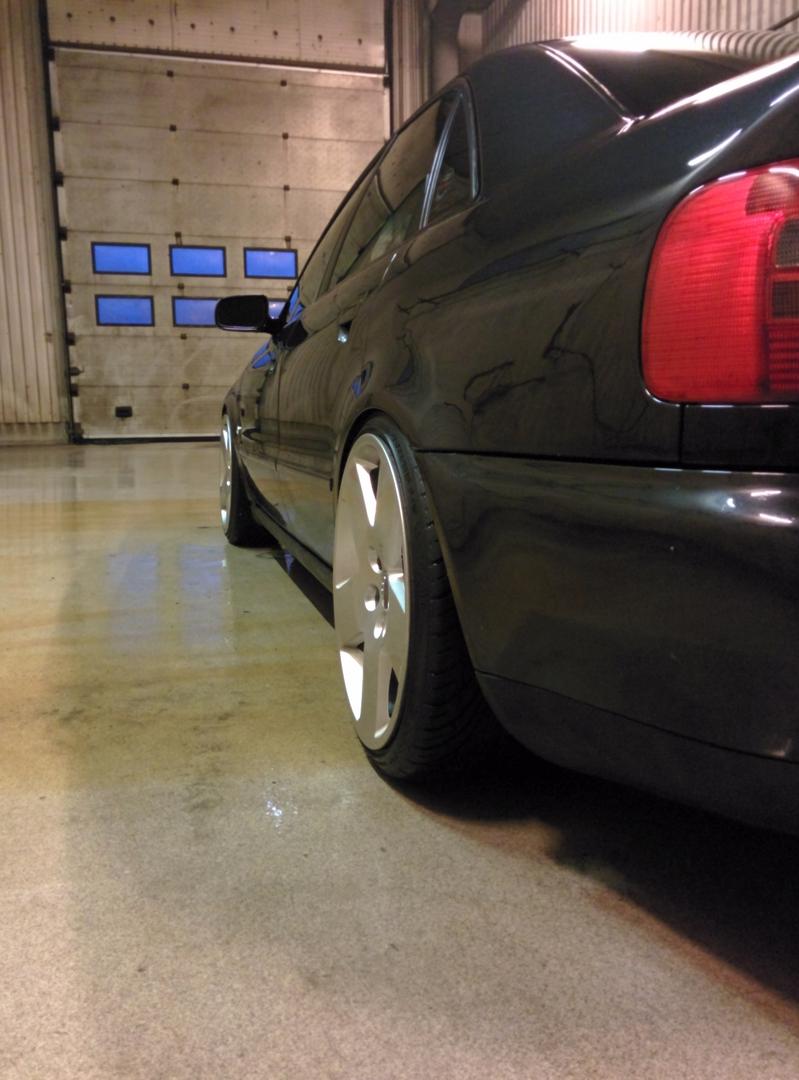

                          • Mitä Tomi tarkoitat "ei saa tonttiin"? Kaaresta navan keskelle 310mm on jo suht matala noin normaaliin tieliikenteeseen. Vieläkin tosin olisi ollut varaa tiputtaa.
                            • Jotain tämän tapaista tarkotin... Ei onnistu 225/40 kumeilla.
                              Tosiaan ihan tarkoituksen mukaan kumit, suurimmalle osalle varmaan 40 profiili on "se oikea" :D

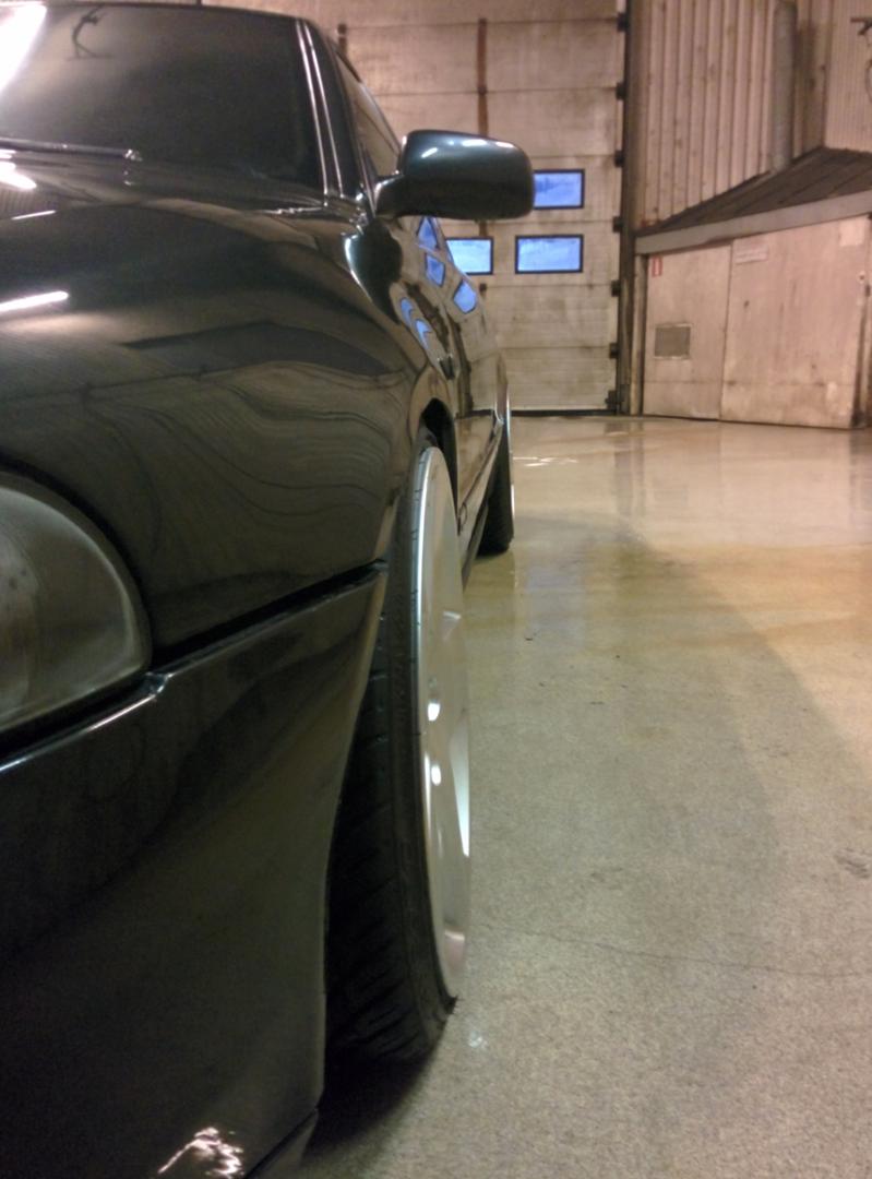

                                                            • Tuossa yks setup lisää vertailuun, vanne 8.5x18 et25 edessä ja et15 takana. Kumeina alikokoiset saippuapalat 215/35r18 :)
                                                              Eteen vaihtuu vielä samat 30mm limput kun takana, aavistuksen sisään jäi tuolla korkeudella.
