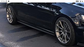

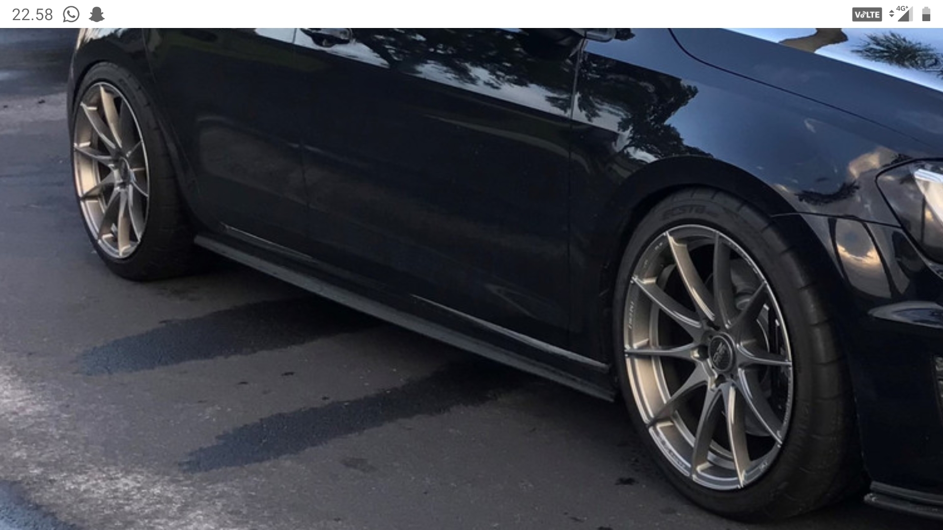

    • Ei tullut ostettua noita et45:lla olevia.. nyt olisi toisenlaiset vanteet tiedossa.. Kysymys kuuluukin mahtuuko jokanurkkaan 18x9 et35 rengastuksella 225/40? Olisi hyvä setti myynnissä, mutta turhan kaukana niin ei pääse testaamaan alle. Luonnollisesti tulossa S4 B5:sen alle
      • Mahtuu kyllä kaariin, mutta vanteen mallista sen verran että mahtuuko edessä ettei ota taustapuolelta jarrusatulaan kiinni?
          Tässäpä kuva 18x9 vanteista. Omasta mielestä näyttäisi että voisi mennäkkin, ainahan se on pieni arvaus meneekö satulan puolesta kiinni :)
          • Eiköhän nuo mene.
