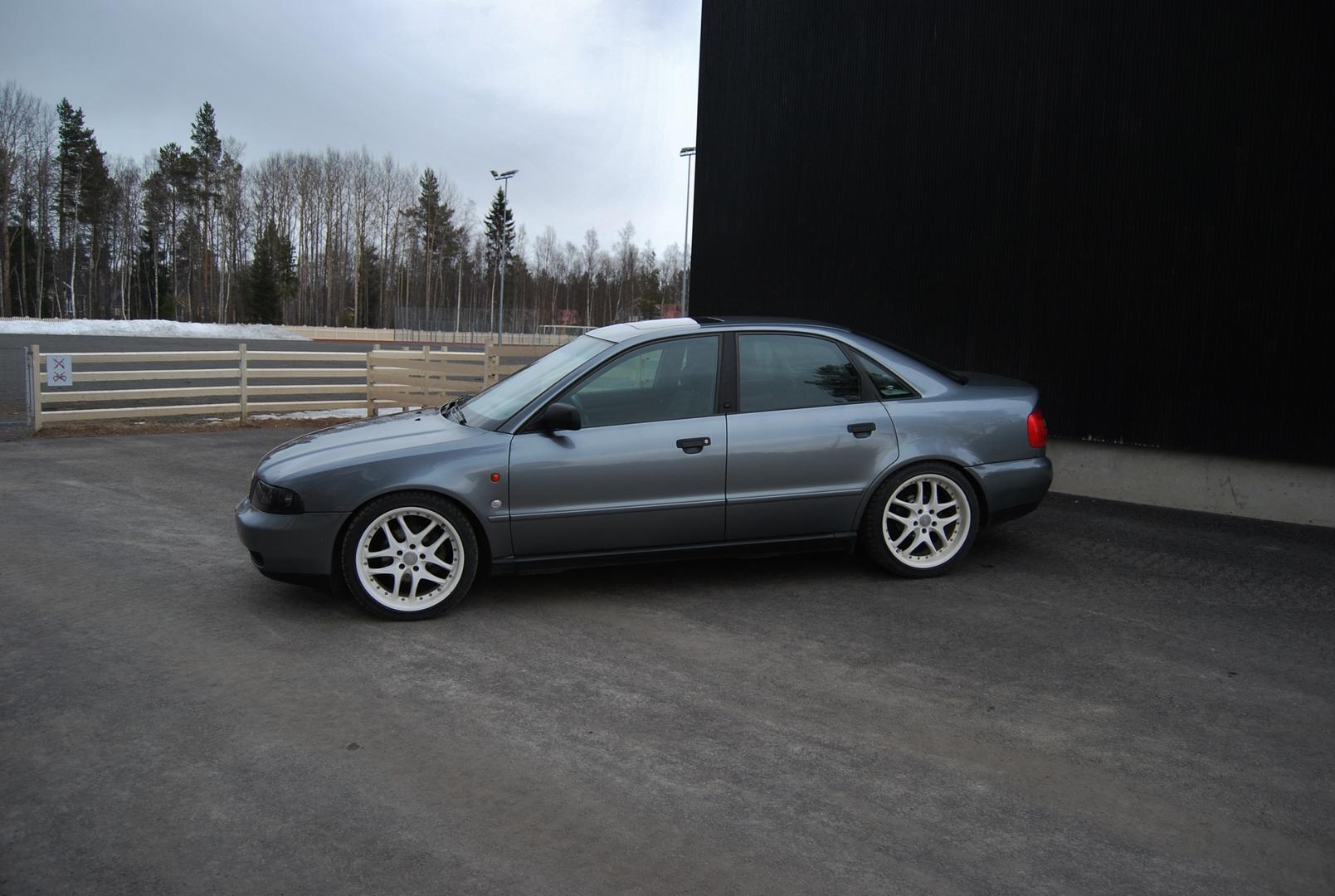

          • Perus hyvä ja vaaraton yhdistelmä. Kuvassa 8x18, 225/40. ET joka vanteessa 35. Madallusta about se -40mm.

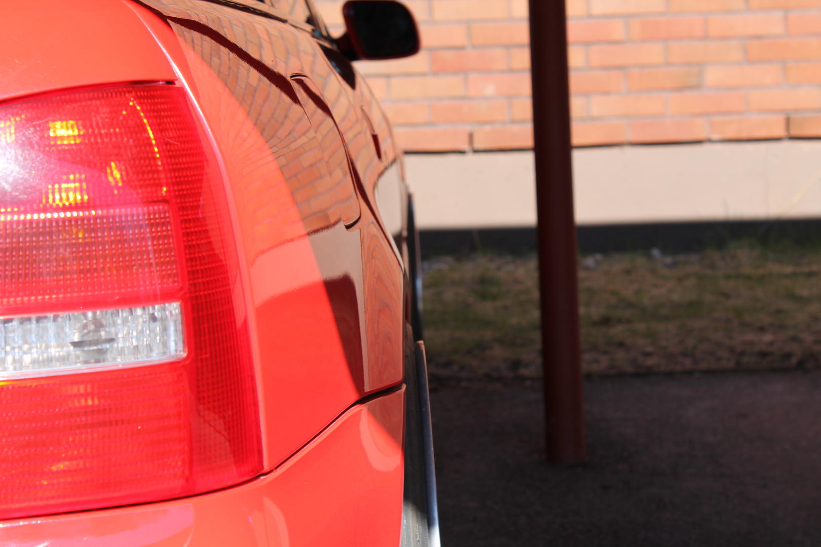

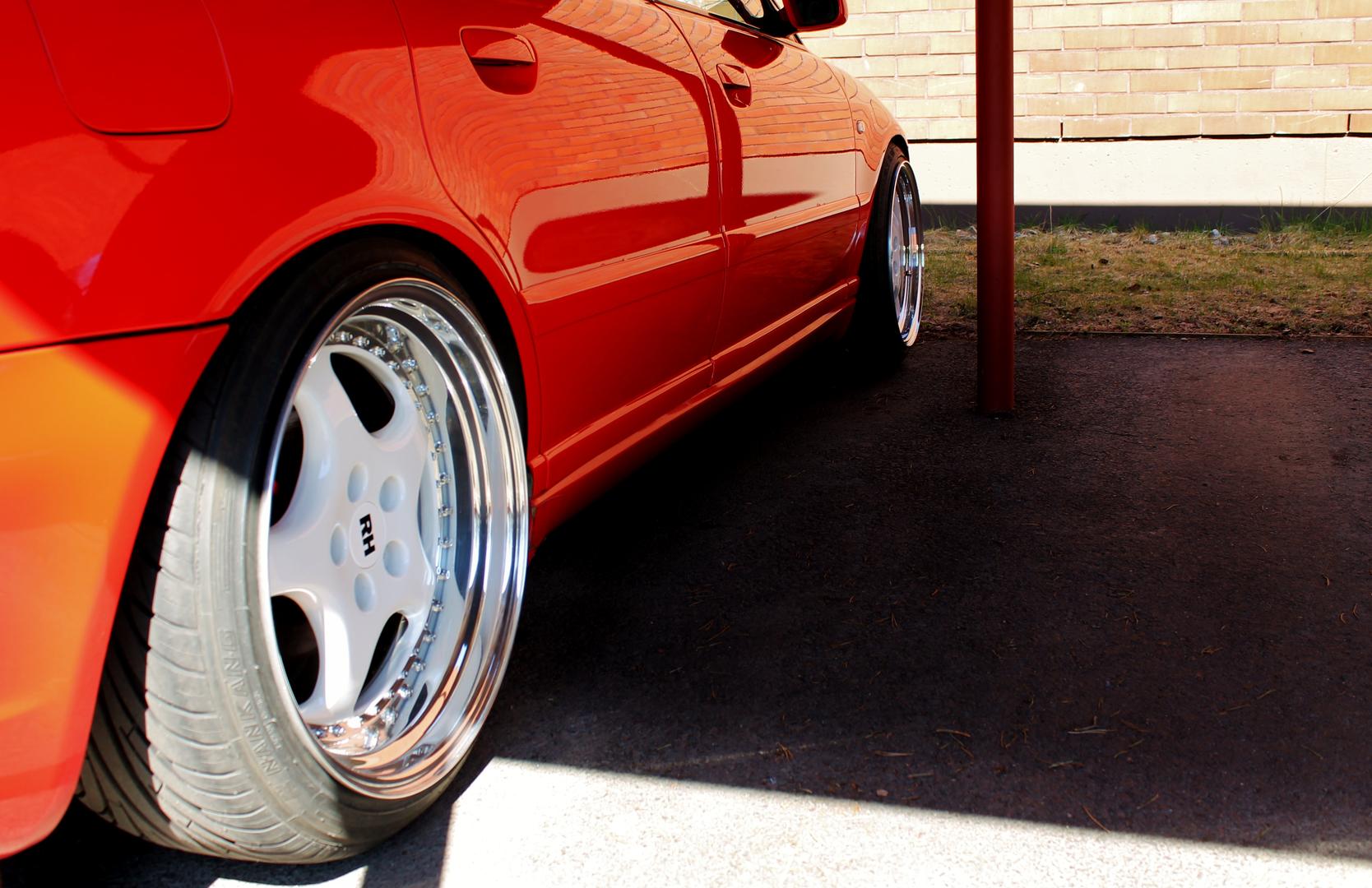

                • Mulla on 18x10 et29 225/40 kumilla ja ei raavi mihinkään. Tai jos ottaa niin vanne ottaa kaareen. Kyllä se reilummalla venykumilla pitäisi mennä.
                  E: Pari todistusaineistoa
