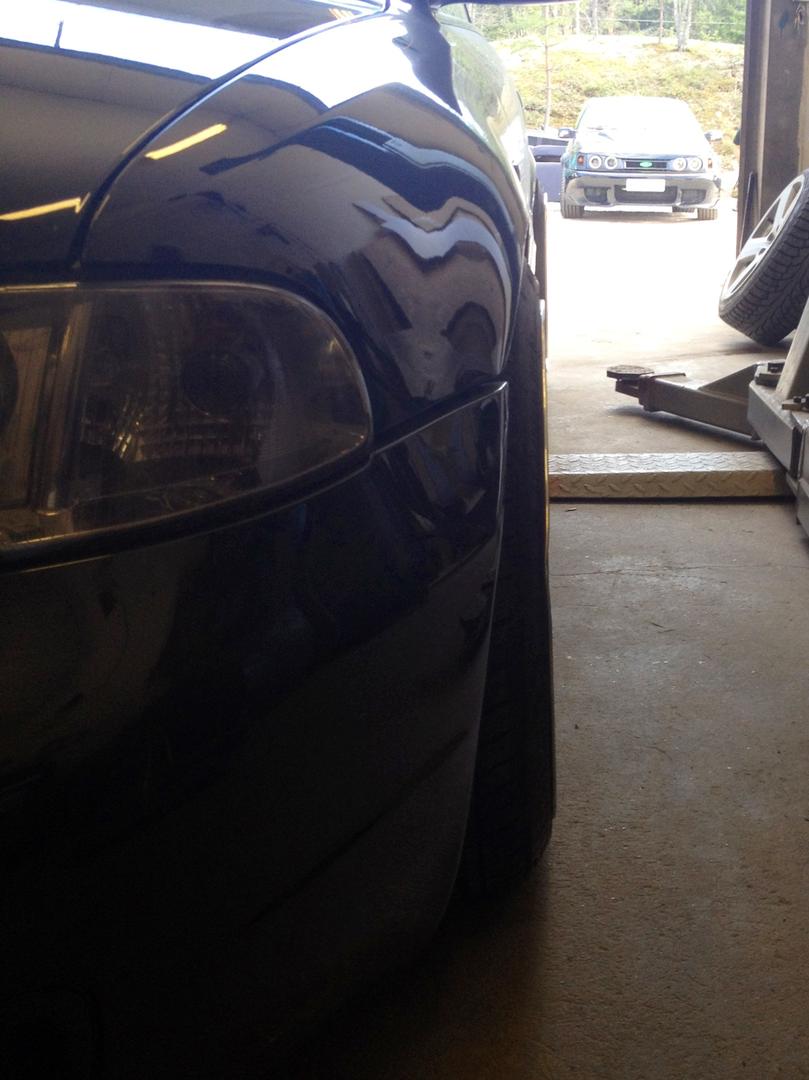

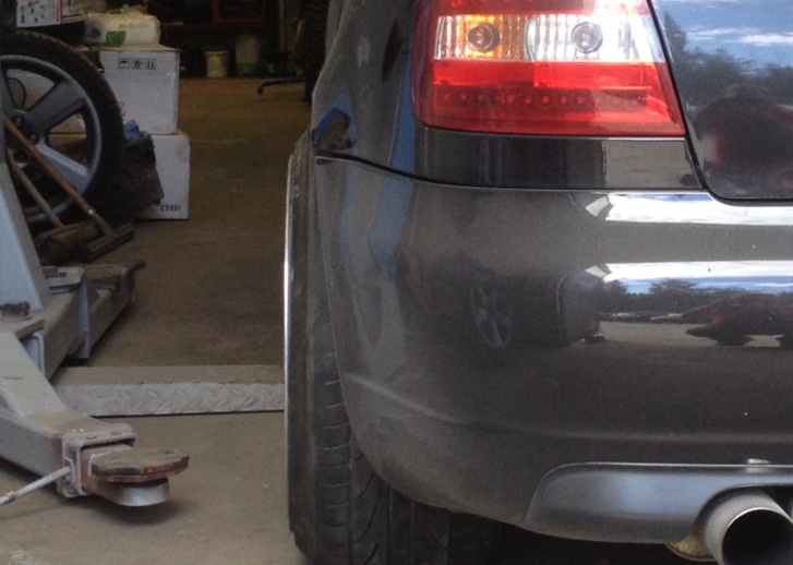

        • R8 V10 replica 19", 8,5 ET45 ei oikee mahtunu, jarruihin otti kiinni, olis ollu hiottavissa jarruista pois. 235/35 kumella otti myös olkavarteen edessä ja takana, nyt on kyseisillä renkailla ja vanteilla sekä 7mm lätyt välissä ja hyvin pelittää, takana sais olla ehkäpä ulompana, ja tieten kapiammat kumit ois pop.
          Kuvassa siis ET kutakuinkin 38 kun spacer otetaan huomioon, eli todellakin se et 35 on oikia, tietenkin leveämmällä vanteella se on sitten jo liian ulkona.

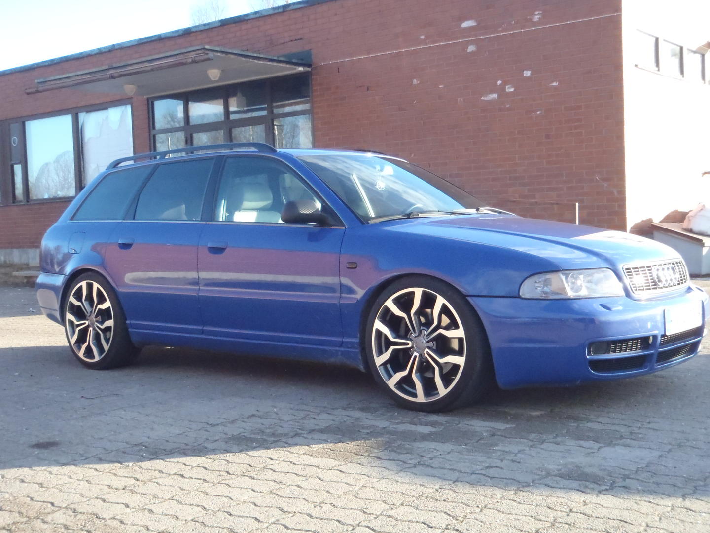

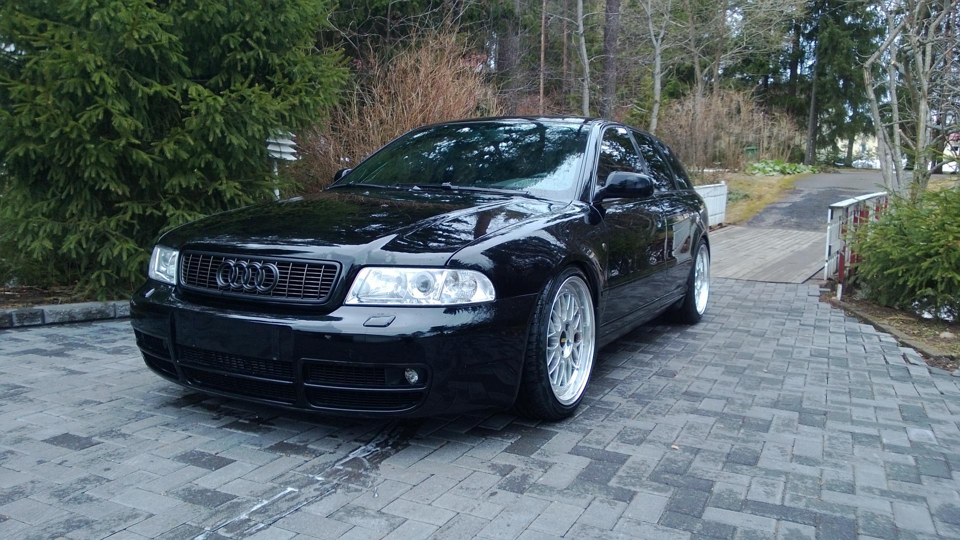

          • Sain vihdoin aikaseksi ottaa huonot kuvat mutta näin sain menemään 18x10 allaround ässään.
            • Iso peukku Tonille! Nyt näyttää hyvältä :)
              • Mitkäs Tonin vanteiden ja renkaiden speksit nyt sit on, ET ym? Littipeukku myös täältä! :D

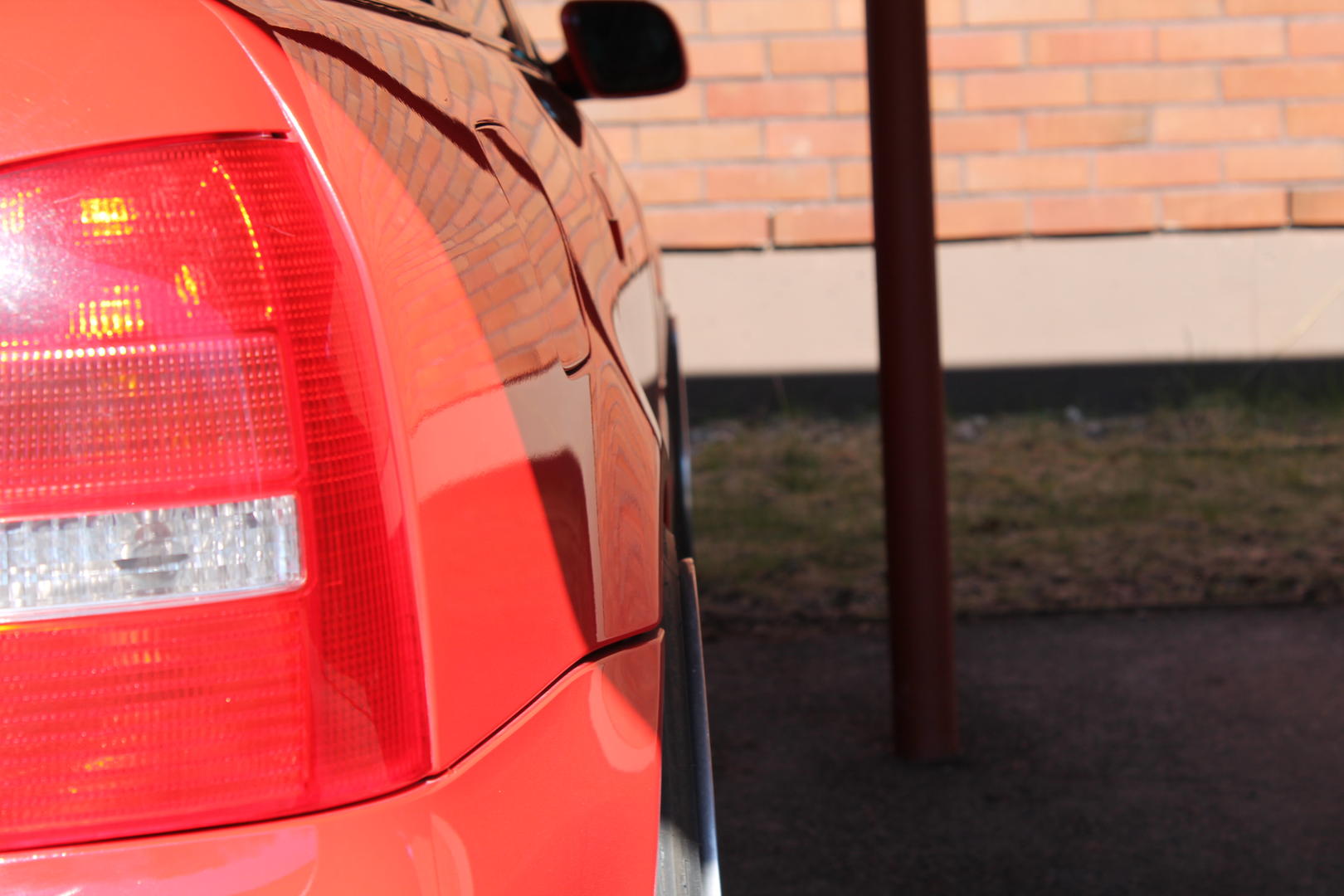

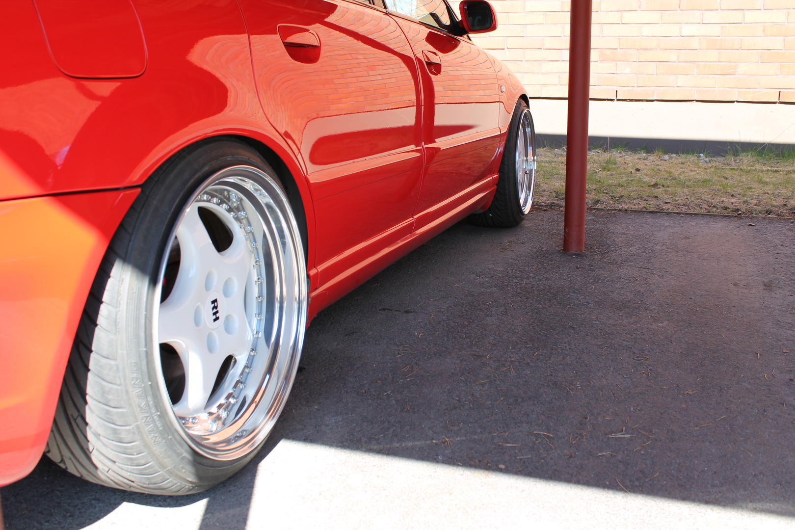

                Tässä vielä omista kuvat. RH AB Topline 18", edessä 8,5" ET55 + 38mm lätty = ET17 ja takana 10" ET49 + 33mm lätty = ET16. Renkaat edessä 215/40, takana 225/40. Edessä uudet, takana kuluneet, eli sama halkaisija ;)

                  Onko tuossa tyylisuuntauksessa siis ideana leveempi on parempi? Paino ainakin nousee ja tuskin mutkanopeudetkaan kasvaa vaikka leveys kasvaa. Ittellä menis hermot kanttareidenkin kanssa. No ehkä näillä ei tule niin paljoa ajettua?
                  Jatkakaa rauhassa omalla tyylillä, kuhan ihmettelen ja jatkan itse kevyempi on parempi linjalla käyttöautossa. Sen verran täytyy myöntää että omaan vanhaan harrastepossuun on kyllä laitetty taakse 315 levee 11 tuumaselle.
                  • Kyllähän se juuri niin on, kuin kuvailit, eli leveys voittaa painon vaakakupissa ja mutkanopeuksia ei ajatella. ;) Tosin eipä nuo laadukkaammat leveät vanteet paina sen enempää kuin tuuman kapeammat valutinat. Tosin samalla rahalla varmasti saisi jotkut kevyet vanteet.. Kanttareita nyt ainakin ite varon oli alla mitkä vaan vanteet vaan, noilla toki vähän vielä enemmän. Ja auto on kyllä ainokaiseni ja ihan jokapäiväisessä käytössä n. 20tkm/v.. Radalla tuolla toki tulee harvemmin käytyä ja noilla vanteilla ei ehkä ollenkaan.

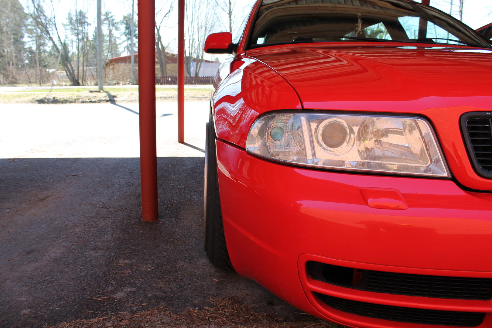

                    • Kiitos kiitos :) Hyvältä tuo omaanki silmään alkaa näyttään. Vieläkun saisi hippasen alemmas. 18x10 joka nurkassa ja takana ET 29. Etupäästä en oo ees laskenu paljonko tuli mutta 1-2mm on olkavarteen ja satulasta piti ottaa pari milliä tavaraa jotta sai edes tuohon kohti.

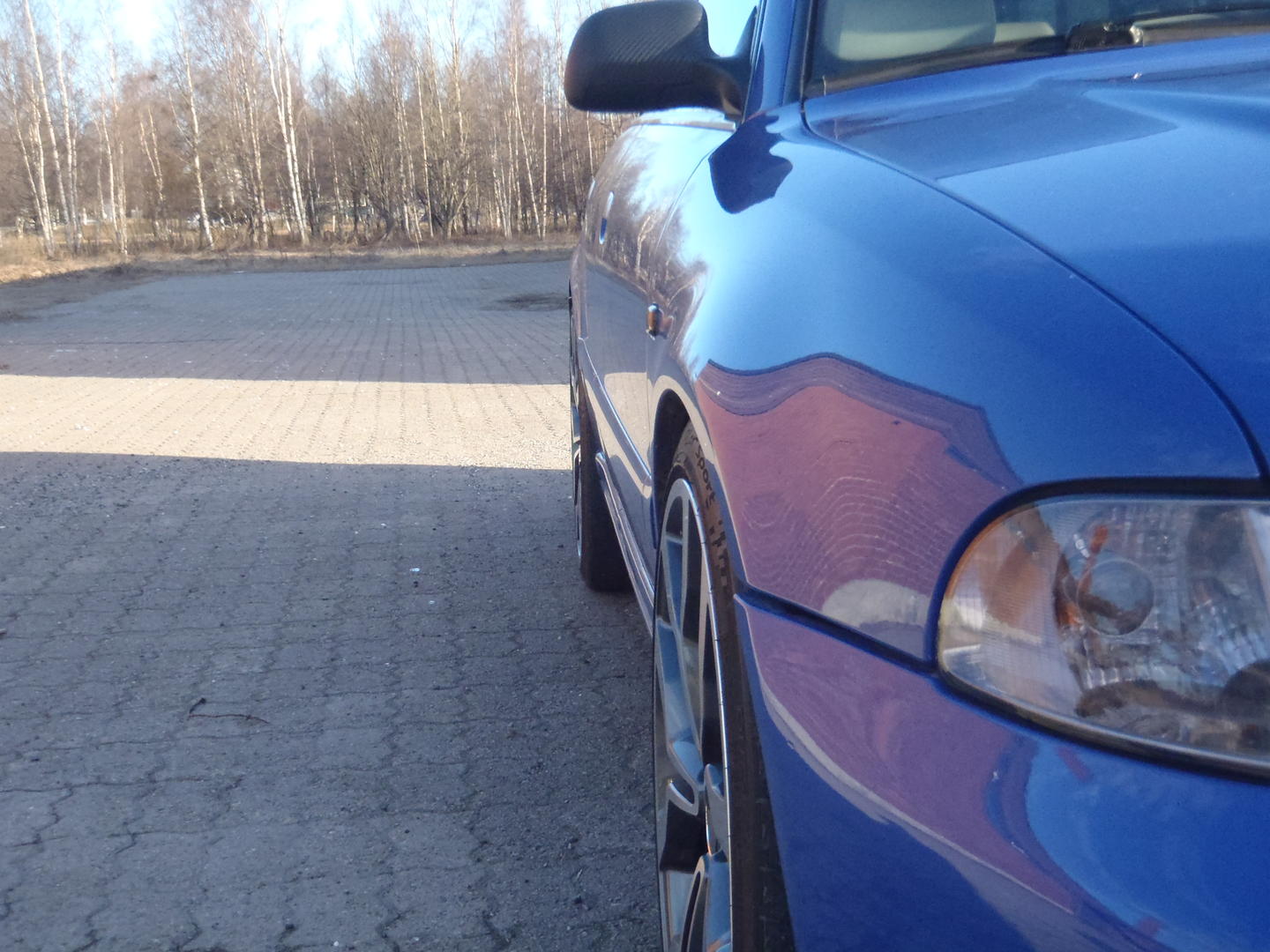

                                • Jonkulainen kuva löytyi! eli 9"x18" et38. Edessä 3mm spacerit,jarrusatulaan jää 1mm väliä. ;)

                                  • se 1mm riittää =) Hyvän näköne, menee ehdottomasti hankinta listalle. jos viel ehtis loppukesäst laittamaan. sen verran vielä että onko minkä verran madallusta?
                                    • Madallusta noin 40mm. :)
                                      • Tosiaan milliki riittää kevyesti. Mulla milli satulaan ja max 3mm olkavarteen 10x18 vanteilla :D
                                        • Ohhoh! Milläs kumilla 10"mahtuu pyörähtelemään? :D
                                          • 225/40 kumeilla pyörii vallan mainiosti. Tuolla viestissä #425 on muutama kuvakin miten istuu

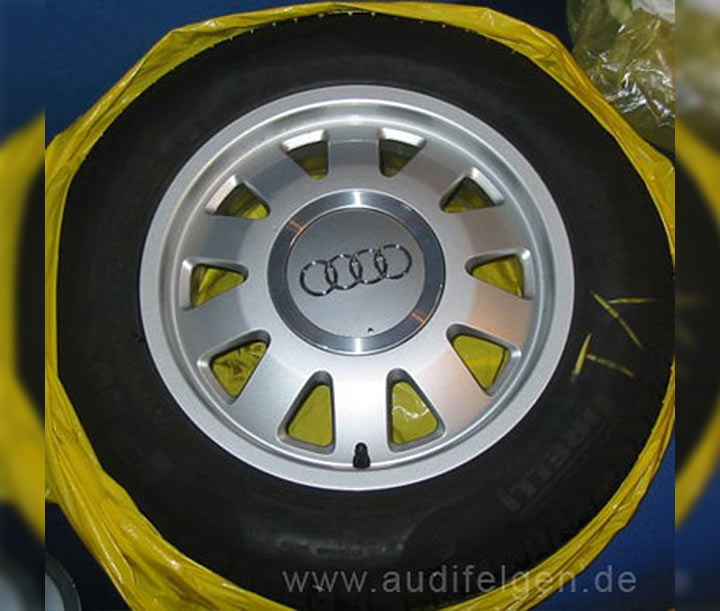

                                                • Tuli hommattua A4 B5:n orkkis aluvanteet mallia:
                                                  Keskikupit olivat kohtuu huonossa kunnossa, joten uudet tarttis hommata. Onko tuo kuvan mukainen keskikuppi ainoa, joka ko. vanteeseen sopii vai onko jotain muita malleja, jotka siihen kävisi (osanumero)?
                                                  • Kyllä se on ainoa. Tepolta tilasin omat.
