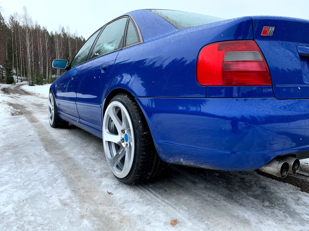

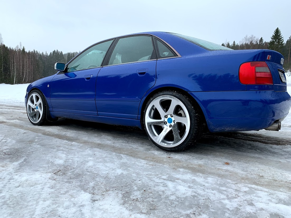

                              • Laitetaas tännekin talteen. 8.5x19" ET35 edessä ja takana 10x19" ET35, 235/35 R19 renkailla mahtuu pyörimään nätisti B5 ässässä. Madallusta on jonkin verran, ei ole laitettu "tonttiin" niin kuin näillä kuulemma kuuluisi.
                                  Onhan se aika hassun näköinen noin isolla wheel gapilla.
                                  • Kävin juuri vilkaisemassa, renkaan ja kaaren väliin menee noin puolitoista nakkisormea. Tuossa alusta ei varmaankaan ole laskenut kohdilleen, se oli juuri hetki sitten ilmassa. Pitää ottaa uusi kuva jossain vaiheessa.

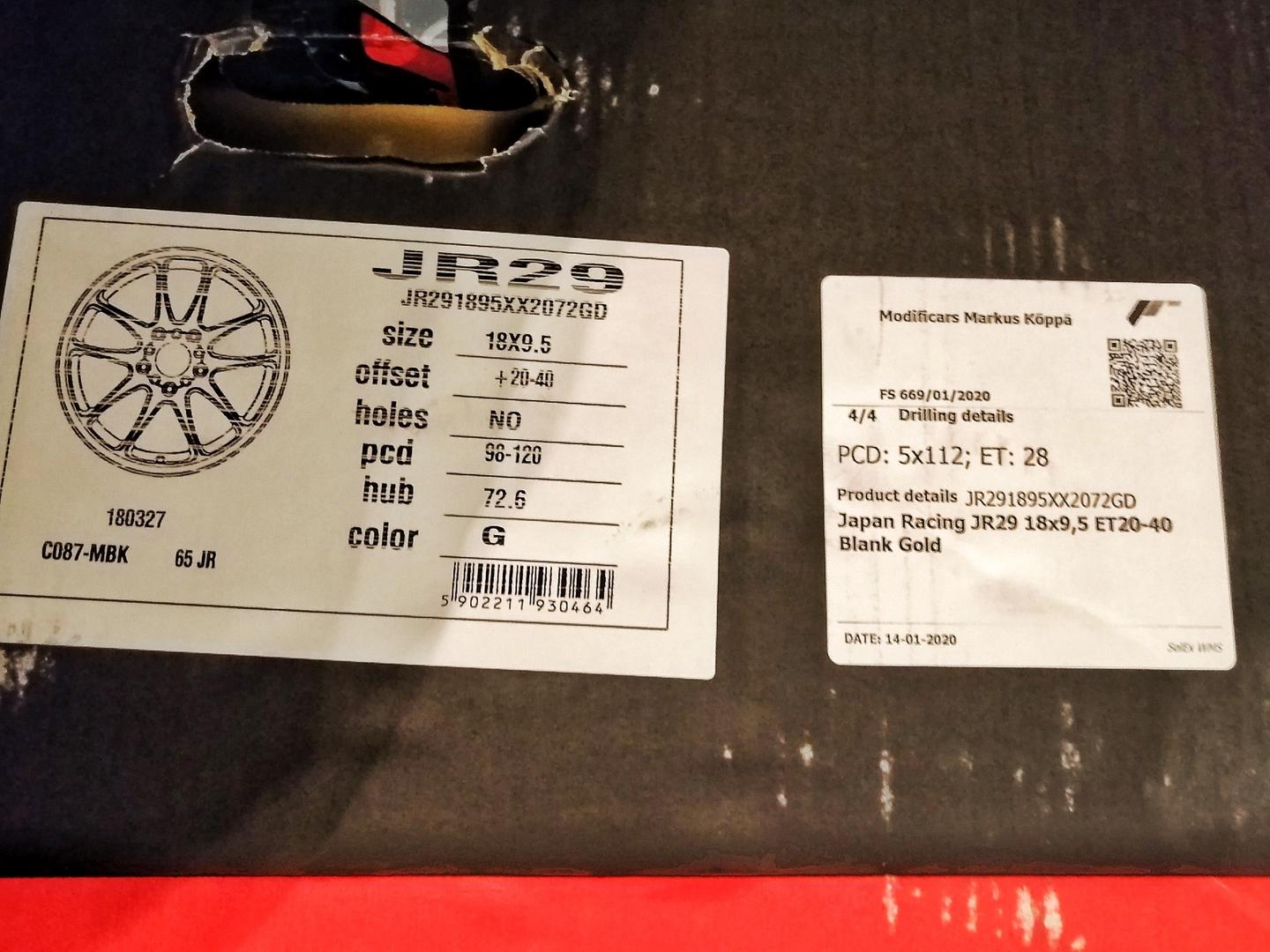

                                                    Mulla ET 35 ja just ton kokoisella vanteella ja jää 1cm liian sisään. Uudet tilasin just 30 ET:eellä.
                                                    Edit: Uusissa otin taakse 9,5 leveät ET:eellä 28 kuten toinen kuva kertookin.
                                                    • Mulla nyt ET 35 edessä ja takana 18X8.5 vanteilla ja 225/40 kitkoilla, jää ainakin 1cm liian sisään.
                                                      Uudet tilasin eteen 18X8.5 ET:eellä 30, pitäis olla just hyvä, mutta entäpä taakse?
                                                      Taakse ostin 18X9,5 leveät ET:eellä 28...
                                                      Mitä sanotte, tuleeko liian ulos?

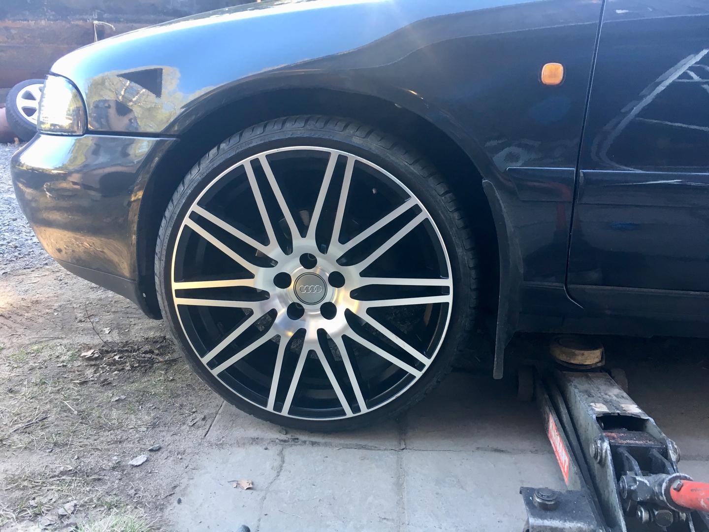

                                                          • 8,5" ET28 rengas 245/30R19. Tulee jo vanteen reuna hieman kaaresta ulos mut hyvin maltillinen look. 9,5" vanteella vajaa 13mm vielä ulommas. Googleta Rota Grid vanteita, niitä on B5 koppasiin laitettu 9,5" leveänä.
                                                            Viimeksi muokannut Mikse; 7.3.2020, 16:47.
                                                            • Tässä on yks ja edessä myös sama koko ja ET. Tää oli aikaisemmin jo tallennettu puhelimeen ja tässä ainakin näyttää just hyvältä. Ja ei tuo kyllä sun kuvassakaan minun mielestäni tule yhtään ulos kaaresta.
