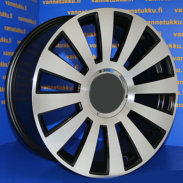

                                      Vanteiksi miettiny ehkä jo paljon nähtyjä A8 replikoita: http://www.vannetukku.fi/images/repl...di_paakuva.jpg

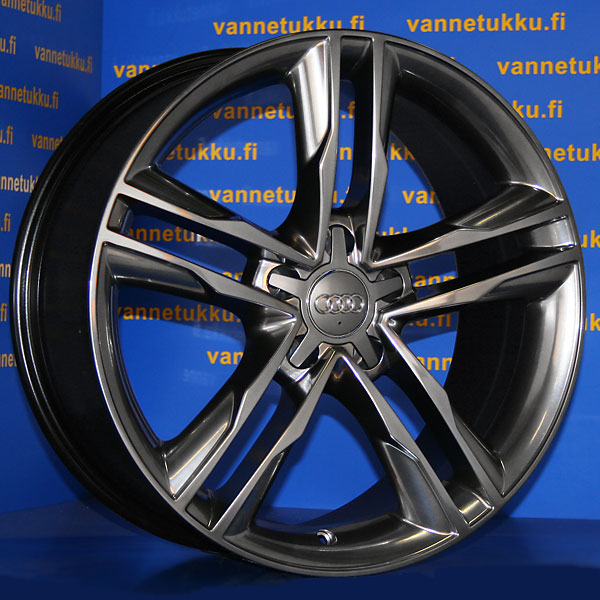

                                      Tai S5 replica: http://www.vannetukku.fi/images/repl...s5_paakuva.jpg
                                      Tai sitten jotain muuta... Mutta lähinnä kiinnostaa toi, että mitkä vanteet on järkevin laittaa, ettei heti kivet hakkaa pilalle...

                                      • Traktorikorkeudella ja 18" vanteella tulee erittäin tyhmän näköinen lopputulos. Korkeus korostuu vielä enemmän jos laitat vakiota suuremman rengaskoon.
                                        17" (perus)vanne on yleensä kapeampi kuin 18", jolloin tuo 225 leveä rengas myös suojaisi sitä paremmin. Suosittelisin siis tuota pienempää kokoa. ;)
