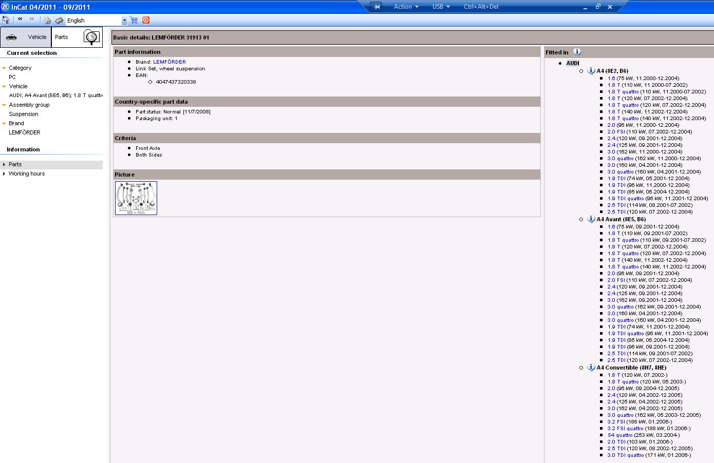

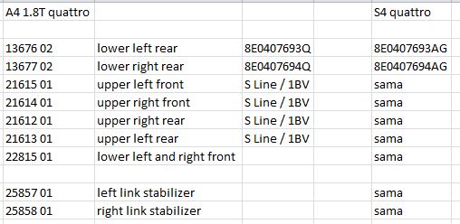

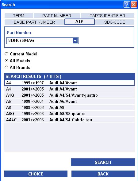

                                          • Tuolla "mitä ostit"-langassa Marqs kirjoitti:
                                            Alkuperäinen kirjoittaja Marqs Näytä viesti
                                            Ja b6 ässään ei saa mitään valmista sarjaa edes Lemförderiltä. Näin useammasta paikasta todettiin, kun kyselin vuosi sitten. Toki nuo a4 sarjat varmasti alle menisi ja eroa tuskin huomaisi, mutta eri varaosanumeroita noissa ässän kepeissä oli.
                                            Jos sattuis olemaan kättä pidempää käsillä... kuten ZF:n InCat catalogi, niin voi syventyä asiaan. InCat tarjoaa B6 A4 1.8T quattroon 31913 01 tukivarsisarjaa. Tuolla nyt ei suoraan lue että olisi 1BV eli S Line sopiva, mutta kun googlaa kauppoja jotka tuota sarjaa myyvät mainitsevan sarjan olevan 1BV sopiva. Kun irto-osina katsoo InCatista tukivarsia on ainoavat eroavat osat alemmat takatukivarret. Noita kun katsoo ETKAsta , niin S4:n tukivarsi on korvaava osa tuolle A4 tukivarrelle ja samalla ETKAsta katsoen korvaava osa varsin monelle Audi-mallille. InCatista A4:n alemman takatukivarren korvaavista osista löytyy kumpainenkin osanumero. Jos mulla olis S4 niin näitten tietojen varjolla uskaltautuisin ostamaan itselle tuon 31913 01 sarjan jos sille tulisi tarvetta.
