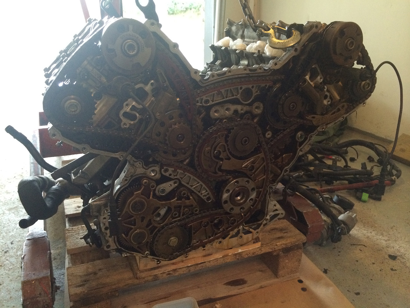

Tänään sain jakopään purettua esiin. Ehjältähän siellä näytti päällisin puolin, pitää vielä tutkia ne cam adjusterit. Sen apulaitehihnan kiristin ja rulla kuulosti vähän huonolle. Vauhtipyöräkin vaikuttaa vähän turhan väljältä?
B6/B7 S4
Sitä mä itsekin ihmettelin, en kuitenkaan tänään kerennyt sen enempää tutkia kun tuli kiire. Ainakin se on kaksiosainen niinkuin näkyy. Olin siinä luulossa että kaikki nuo liut olisivat yhtä samaa muovista palikkaa...
E: alemman numero ilmeisesti 059 109 468F. Olisko tuota sitten roplattu jo aiemmin?
Onpas mielenkiintonen löytö. RS4:n motissahan on tuollaiset metallirunkoiset laahaimet noiden dieseleiden lisäks. Voi olla muissakin uudemmissa fsi kaseissa. Noinkohan ne olis vaihtokelpoiset keskenään. Aika samaltahan noi alemmat ketjut noissa näyttää.Viimeksi muokannut Tumppim; 14.8.2014, 21:59.
Onkohan ketju sama = samalla numerolla?
Edit: ässässä on ketju 079109229 ja 4.0-4.2tdi ketju on 079109229J tai 059109229J
Edit2: Villellä taitaa olla rs4 hilut ainakin pääketjussa. rs4-eu-2008-10920-camshaft-timing-chain-slide-rail/
Tuon perusteella ässän ketjuun passaisi nuo rs4/tdi laahaimet.Viimeksi muokannut LauriJT; 14.8.2014, 22:08.
B6/B7 S4
Juu tuo ylempi pääketjun liuku on 059109469E. Kiristin on kuitenkin vissiin alkuperäinen, 079109467AE. Ohjaustehostimen ketjun(?) iso koukero on 079109507G.
Onko Soundilla tallessa noita vanhoja palikoita, vai oliko ne siis molemmat palasina? Voisi ihan mielenkiinnosta verrata alkuperäiseen. Koitan viikonloppuna keretä kirjoitella sen oppaan.

Ja sitä tässä nyt pohdin itsekin että turha ainakaan noita jo vaihdettuja uusiin on vaihtaa, luulisi noiden metallisten olevan kestävempiäkin kuin muoviset. Pitää kiristimiä sun muita tutkia ja hutkia ensi viikolla. Se ketjuräminä rajoittuu startissa noin sekunnin mittaiseen kolaukseen, jota harvemmin esiintyi lämpimänä, joskus ei kylmänäkään. Ne imusarjan alapuoliset öljyventtiilit on myös menossa vaihtoon, vikahan voisi olla myös siellä...
Tuo rämähdyshän on sitten ihan tehtaan standardeissa ;) Hyvin jännä kyllä, että on jo kerran ollut auki tuokin :D Näyttävät kyllä paljon kestävimmiltä nuo metallirunkoiset.
Ne öljyventtiilit vaikuttavat tuohon lämpimänä kuuluvaan räsähdykseen... Ja oliko sulla kuvaa tästäkin, kun otit sen kannen auki sieltä imusarjan alta? Mulla se tiivisteen yläpuolikin ui öljyssä, joten vahvasti epäilen, että omat öljyt häviää sen kautta... Ai niin muista vaihtaa ne öljynputsarin jalan tiivisteet! Itellä oli se tuplatiiviste kovettunut ja laski sen kautta öljyä imusarjan väleihin!

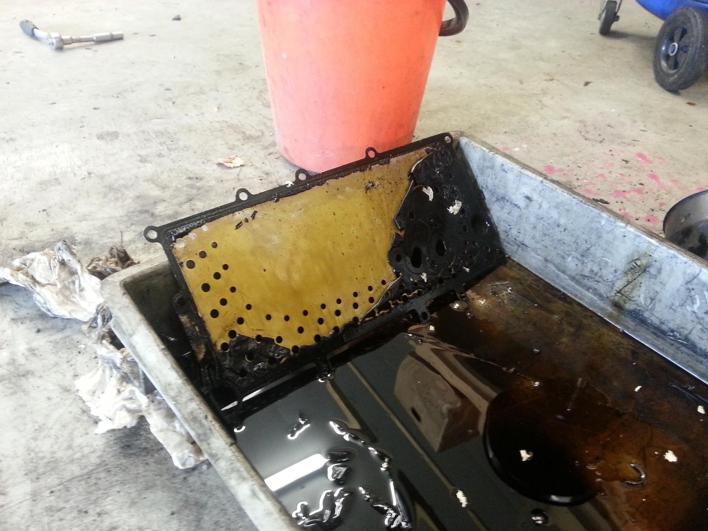

Itseä kiinnostaisi nähdä öljypohja ja mitä kaikkea siellä on?! Eli putsaathan Ville sen samalla ja otat kuvat :)
Apulaiteen kiristin on kyllä vankkaa tekoa näissä, mutta ihmettelen suuresti, miksi sinne on heitetty sellainen kovamuovirullaohjain sekaan =/ ei voi kestää kauaa!

Ok, nuo pikkureiät on huohotusreikiä ja sitten ne pari isompaa on reikiä josta öljyn kuuluu mennä läpi. Käytännössä, ei ainakaan mun mielestä, noiden huohtinreikien yläpuolelle pitäisi hirveästi tulla öljyä?!
Joo aika tylsän näköinen tuo alakerta. Eikös tässä ole kaksiosainen toi öljypohja, vai muistanko väärin? Jos on niin onkos toi nyt siitä ylempää avattu? Sihti näyttää ainakin puhtaalta :)
Voi olla, en minä näistä mitään tiedä. :) Kuvittelin että tuo toimisi erottelijana ja poistaisi öljyä huohotushöyryistä tms. Alempi vain oli pois, niin sai uudelleen tiivistettyä kun tihkasi öljyä. Sihti oli putsattu vuotta aiemmin kun piti saada laaharinpalat öljypohjasta pois. Kuulemani mukaan oli kyllä puhdas silloinkin. Sen jälkeen jäi vain hieman vuotamaan. :/
