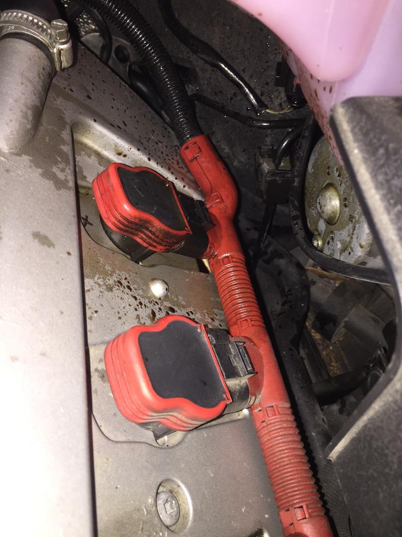

      • Onkos muilla ässäläisillä näyttänyt pakkasten aikaan tältä? Taitaa olla huohotus vähän jäässä ja puskee venakopasta tulpanreiästä pihalle. Näkyy mehivän aika huolella myös tiivisteistä...

        • Ei ainakaan toistaseks ollu kyseistä ongelmaa.
