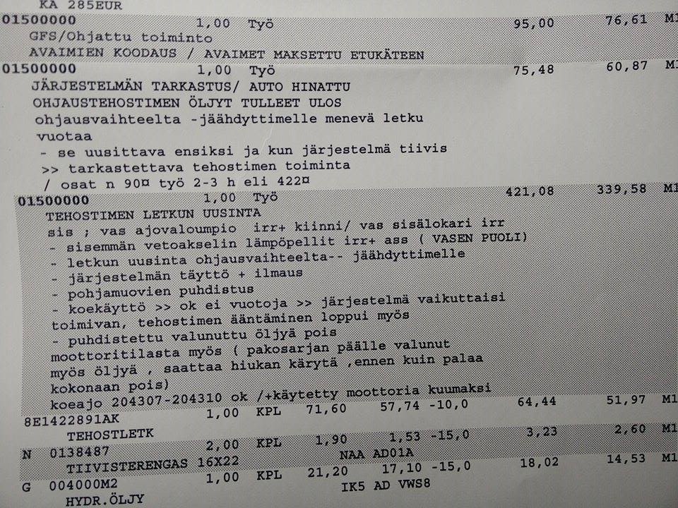

                    • Pistetääs tänne talteen myös oma tapaus. Eli ohjausvaihteen ja jäähdyttimen välinen letku ja sen vaihto marmorilla. Tuo avaimien koodaus oli erikseen tilattu homma, joka vaan nyt tehtiin sitten samalla.
                      • Noni, eli normisetti oli sullakin.
                        • Voikos tuo letku mennä jos ajaa painaumaan tiessä 80km/h? Yleensä olen hiljentänyt kun on paikka tiedossa, mutta juhannuksen jälkeen oli hiukan aivot narikassa. Meinaan vaan, että voisko tuosta saada korvauksia jostain. Menis vaan jotenkin sopivasti kun nelostien alussa tuohon ajoin ja Korson liittymästä kun ajoin alas, rupesin ihmettelemään huutavaa pumppua.
