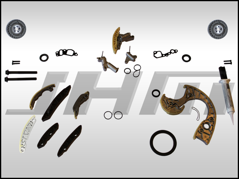

                                                      • Tuosta päivitetystä laahain hommasta kirjoittelinkin jo tämän ketjun viestissä #1215. Eli sitä alkuperäistä muovista laahainta siis on ilmeisesti päivitetty. Kuvat vaan on näköjään hävinnyt bittiavaruuteen. No erona oli kuitenkin se, että alkuperäisenä se yleisesti katkeava laahain oli ohennettu osittain keskeltä. Päivitetty on tasapaksu pötkö. Kiinnostavaa olisikin tietää millaisia laahaimia näistä rempatuista koneista on löytynyt ja millaisia laitettu tilalle. Poislukien toi Ghoustin tapaus.
                                                        • mulla tulee tälläsiä omaani

                                                            • Tossa JHM:n setissähän näyttäs olevan juuri tuo katkeava laahain metallirunkoinen. Apinoitu RS:n koneesta?
