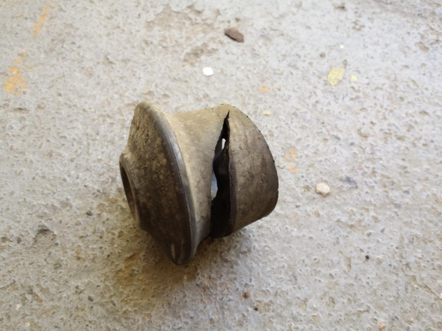

                                        Etummaisen moottorintuen kumityynyn vaihdoin tässä joku ilta, vanha olikin jo aika lailla hyvin käytetty loppuun. Joku osa putkistosta on ottanut koko ajan kiinni koriin kovemmissa kiihdytyksissä, tuon kumin uusiminen vähensi hiukan koneen heilumista konehuoneessa, melkein ensi talvena vaihdan sivummaiset tuet kun auto on pois ajosta.
