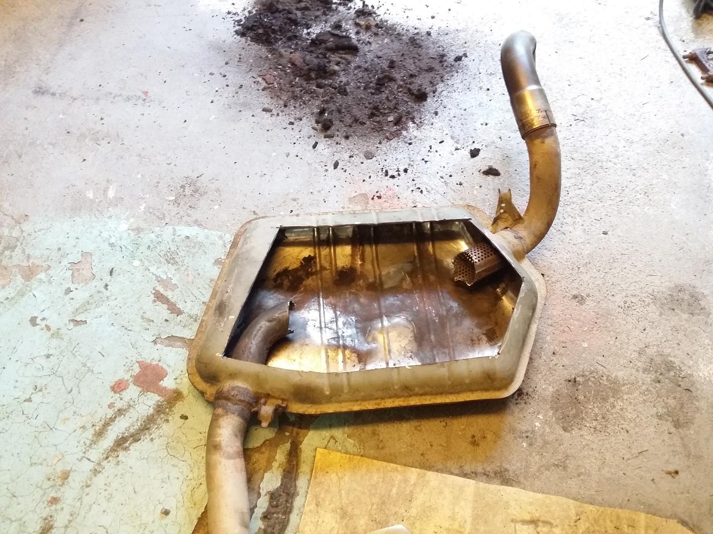

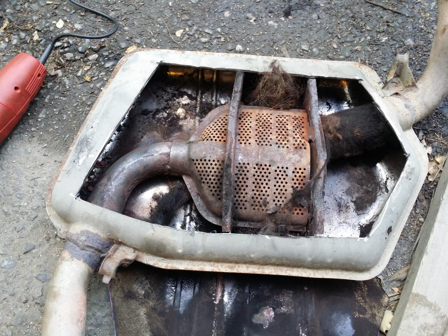

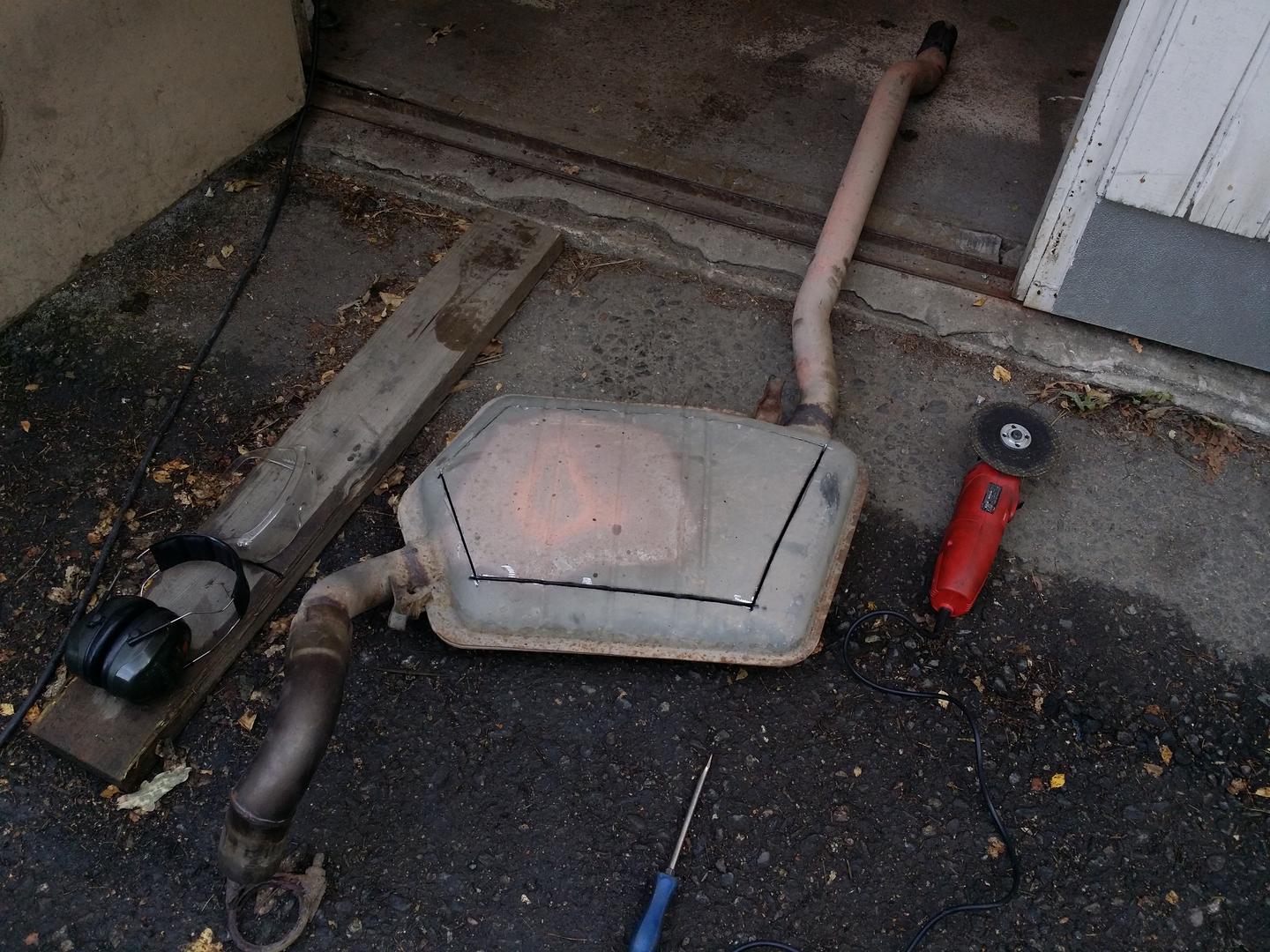

    Tämmöistä tänään. Otin täysin virheettömän keskivaimentimen autosta irti ja rälläköin pilalle. Tuli vähän sellainen "because I can" olo.
    Heppasin luukun jo kiinnikin mutta empä huomannut enää väsyneenä ottaa kuvia. Eipä sillä, teidän pitää vaan uskoa että täydellistä luokkasaumaa sieltä löytyy :)
    Supersprintin peräpönttö tuossa jo olikin entuudestaan. Erittäin suurella mielenkiinnolla odotan mitä huomenna tapahtuu kun saa putken takas paikalleen ja ekan kerran täräyttää tulille.
      Epäilen ekan koeajon aikana ilmenevää suurta katumusta..
      Tuollainen vaimennin sitten tärvelletyn tilalle, löytyy myös 2½". Vaimentaa hyvin.
        aito pakokaasujarru
          Hämmentävät tunnelmat. Kerää kierroksia selvästi virkeämmin, varsinkin 3000rpm yläpuolella kierrosten nousussa on eroa, toki vain persdynolla mitattuna mutta kyllä sen nyt aika äkkiä huomaa jos vetää paremmin tai huonommin kuin ennen.
          Äänistä tuli sopivan raikkaat. Ainoastaan ~2000rpm paikkeilla on hiukan amistelun makua mutta sen alle tai päälle on omaan makuun just pörfekt. Mietin että olisiko tuonne pöntön sisälle pitänyt laittaa umpiputkea irtopäiden väliin mutta nyt tuo vaimentimen kuori toiminee koko lailla yhtä tehokkaasti kuin Motonetin resonaattorit. Sellainen samanlainen matala metallin kaikuinen kumina tuli jota aiemmin on tullut just noilla "turbovaimentimilla".
            Just ruuvailen urkkiin keskivaimenninta takaisin....pitäisi oikeastaan laittaa sinne ohitusputki läpällä :) ei tarvis kahden vuoden välein vaihdella..
              No, makunsa kullakin.

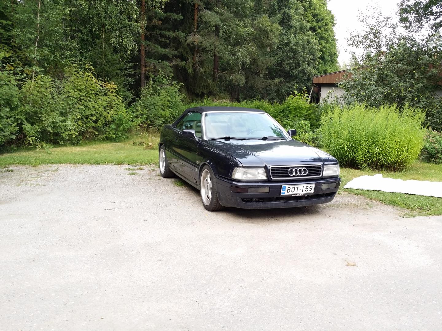

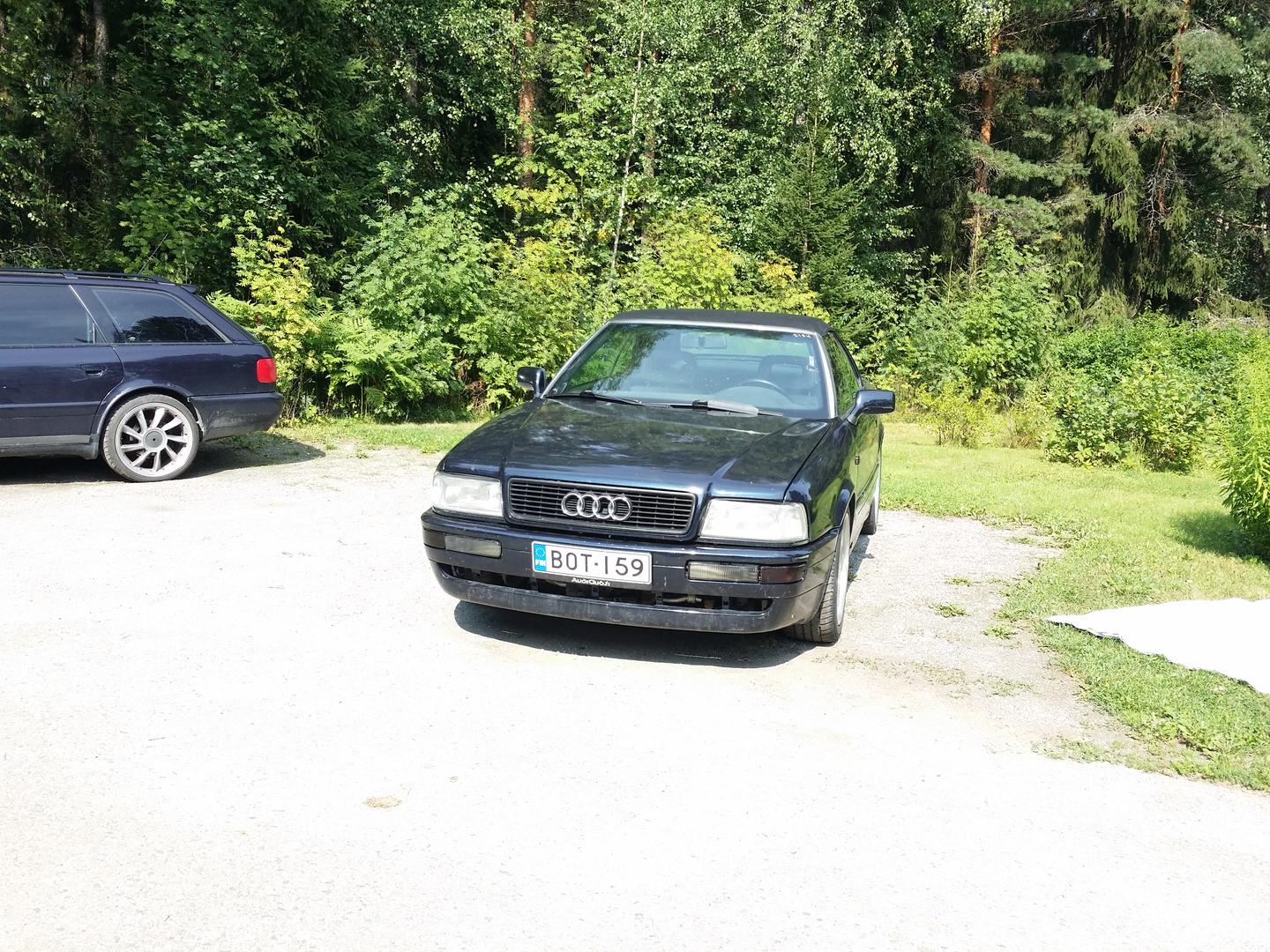

                  Tummensin nyt ensi hätään sumarien ja vilkkujen lasit, pics to come. Lasien tummennus olisi ollut tänään ohjelmassa mutta tajusin siinä illalla että milläs sen muovisen takaikkunan tummentaa? Ei siinä taida tavan kalvo pysyä kun koko ajan pakataan rullalle ja avataan taas. Noinkohan siinä pysyisi joku ikkunan sävytespray?
                  • Täytyy itsekin rälläköidä tuon ylimääräisen putkiston vaimentimet auki ja katsella tilannetta modaukseen. Paremmin menee "uudemmat" vehkeet katsastuksesta läpi alkuperäisillä kuorilla ja logoilla, kuin motonetin logottomat.
                      Kuvassa melkein nykyinen lookki. Tätä kirjoittaessa maskiritilän kromit ovat tallissa tummumassa. Tähän kuvaan kuitenkin tuli sumarien ja vilkkujen tummennus sekä yhden ylimääräisen kilvenalusen poisto.

                            • Millä tummensit sumarit ja vilkut?
                              Itse laittelin viikonloppuna sumareihin ja ajovaloihin B-raudan tuninkikalvot, vaihtelevalla menestyksellä. Sumareissa ihan ok lopputulos, mutta joka suuntaan kaareva ajovaloumpio oli liian iso pala tuolle kalvolle. Se on niin ohutta, ettei sitä saa tasaisesti pinnalle ilman että se venyy -> pysyvä muutos ja sen kautta pysyvä kupla kalvossa.
                                Lasien tummennukseen tarkoitetulla sprayllä. Nyt manaan tässä että millä ihan oikeasti tuon katon muovi-ikkunan saisi tummennettua. Kai sillä samalla kilikalilla pitää kokeilla.
                                • Saakos sellaista tarpeen tullen mitenkään irti?
                                    Onko takaikkuna jo valmiiksi maidonsamea? Ellei ole, niin kilikali suihkeella ikkunamuovin tärvelöinti ollee lopullinen. Pois sitä ei saa millään ettei muovi olisi entinen.
                                    IMO tummenetut lasit ei sovi cabrioon. Yhden olen nähnyt virossa, siinä oli kaikki valot myös mustattu. Näky oli kamala.
                                      Taka"lasi" on jo melko sumea. Mitään siitä ei muutenkaan näe, tavoitteena on pelkkä optinen harha.
                                      Sivulasit tulee tämän hetkisen fiiliksen mukaan melko haalealla sävytteellä, ei mitään 100% limotinttiä. Sen verran että katto ja lasit ylhäällä ajaessa autossa ei tarvi istua kuin terraariossa näytillä.
