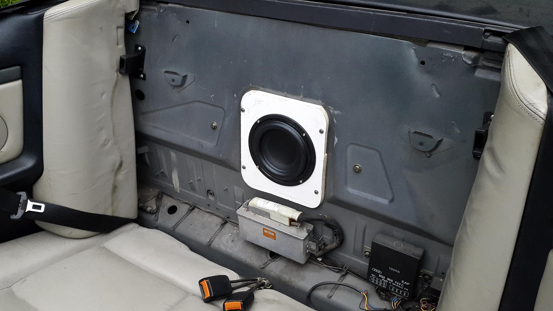

                • Vastaus edelliseen pohdintaan tuli noin 30 sekuntia sen jälkeen kun sai uuden soittimen ja järeämmät kaiuttimet paikoilleen. Muutin viime hetkellä takapään osalta suunnitelmia. Sinne tuli nyt Fusionin Powerplant sarjan 6.5" tuottamaan hiukan lisää tuntua alemmalle keskialueelle. Etupäähän saman valmistajan astetta kevyemmät. Takapään asennuspaikkaa piti hiukan muokata isommaksi kun ei nuo monsterit sinne muuten mitenkään mahtuneet. Se takakaiuttimien asennuspaikka on muutenkin tehtaan jäljiltä aivan paska, ei minkäänlaista koteloa takana. Pelkkä pellinpala johon elementti ruuvataan kiinni, todellinen free-air asennus kun joka puolelta ympäriltä tulee akustinen oikosulku. Parantaminen jää kuitenkin tältä erää ajokauden ulkopuolelle paitsi jos oikein pitkä sadekausi taas tulee.
                  Soittimen omilla lähdöillä soitettuna ollaan taas alkuperäisen ongelman edessä. Lisää lähtötehoa tuli kun vaihtoi grammarin mutta samaan syssyyn uudet ämyrit vaatisivat kovempaa soidakseen vielä entisiä enemmän. Nuo Fusionit soi kyllä kovaa mutta ei ne mitään maailman herkimpiä ole. Lisää voimaa tulee nyt Fusioninsaman lafkan päätteen muodossa. Vielä pitää laskea mennäänkö all-in 5-kanavaisella D-sarjan nupilla vai koittaisko pärjätä perinteisellä puolta halvemmalla 4-kanavaisella. Subiksi valikoi toisessa ketjussa puhuttu Tangbandin 6.5" pitkäiskuinen joka pitää sovittaa suksiluukkuun. Koitan muistaa ottaa kuvia subin asennuksesta, menee protoiluksi kun en ole aiemmin moista sovitusta tehnyt.
                  • Heh, ei voi Hifitaloa ainakaan hitaaksi haukkua. Eilen illalla klo 22.30 painoin tilauksen subbarista webbikauppaan ja tänään oli paketti neljän jälkeen matkahuollossa. On tuo 6.5" TB vaan aika ujo luonnossa :)
                    • Vahvistimen osaltakin muuttui suunnitelmat kalkkiviivoilla. Fusion vaihtui Helixiin, lähinnä parempien jakosuotimien vuoksi. Tuolla saa subille band-pass jaon tehtyä suoraan eikä tarvi erillisiä subsonic suotimia miettiä.
                      Jälkimmäisessä kuvassa ne nyt on. Ihan sympaattinen pikku puhisija.

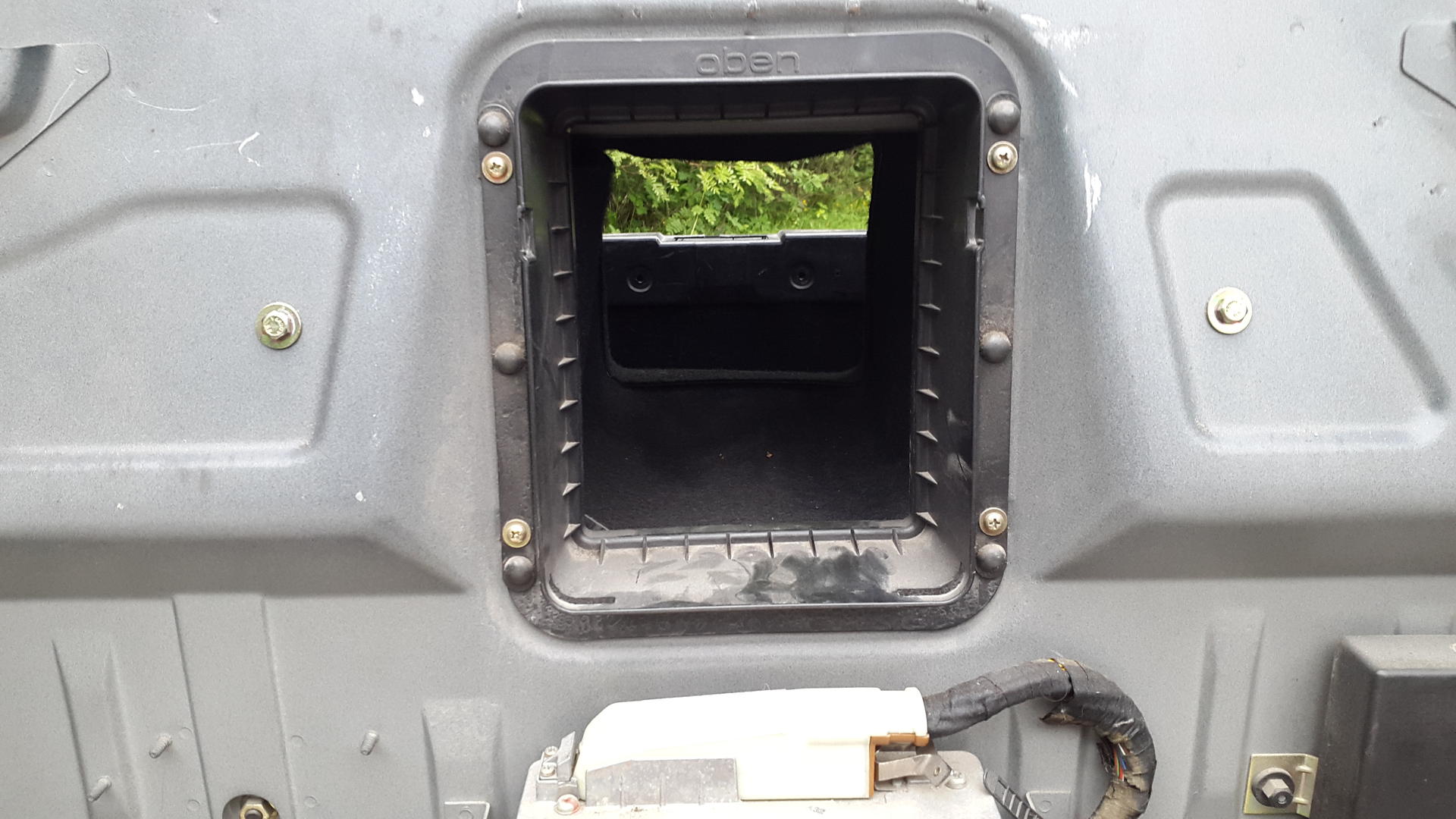

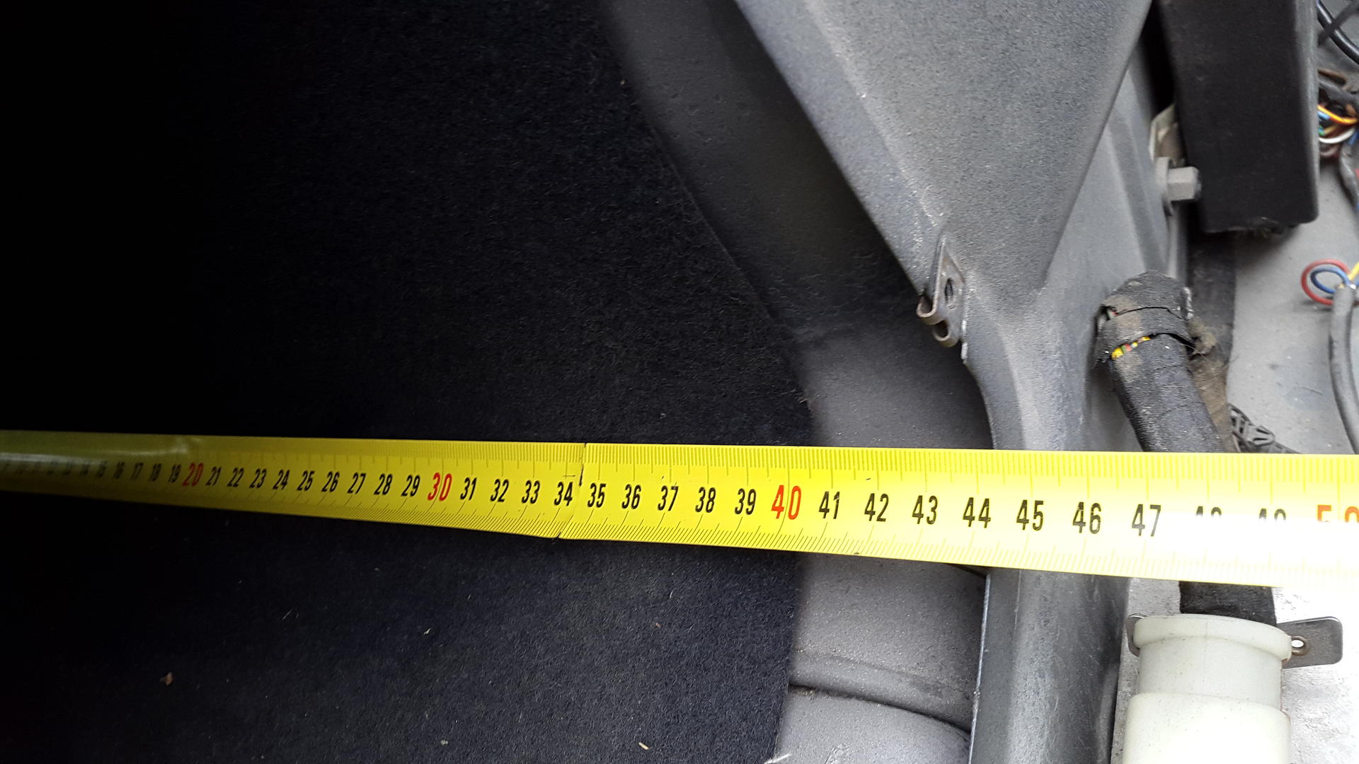

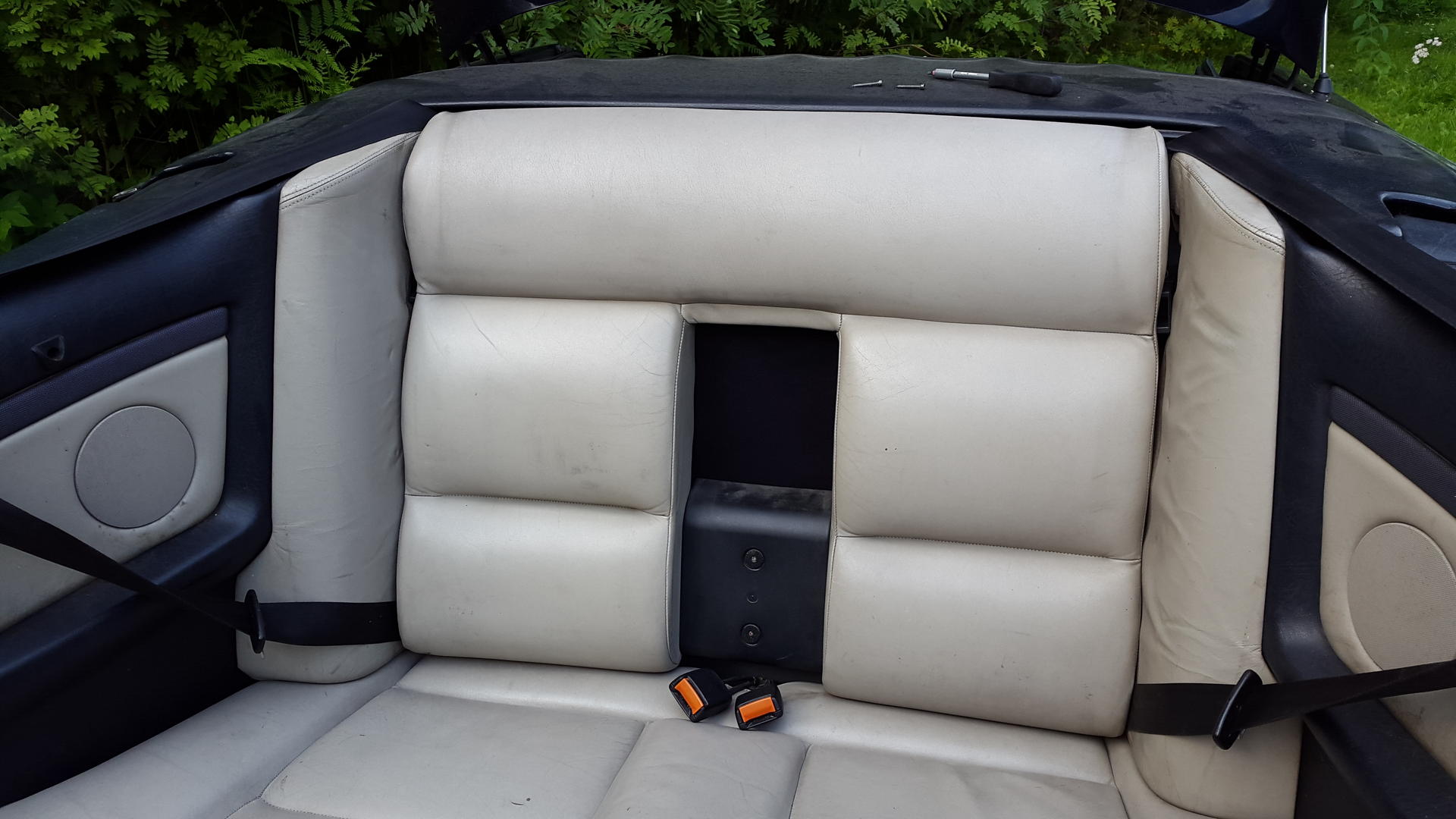

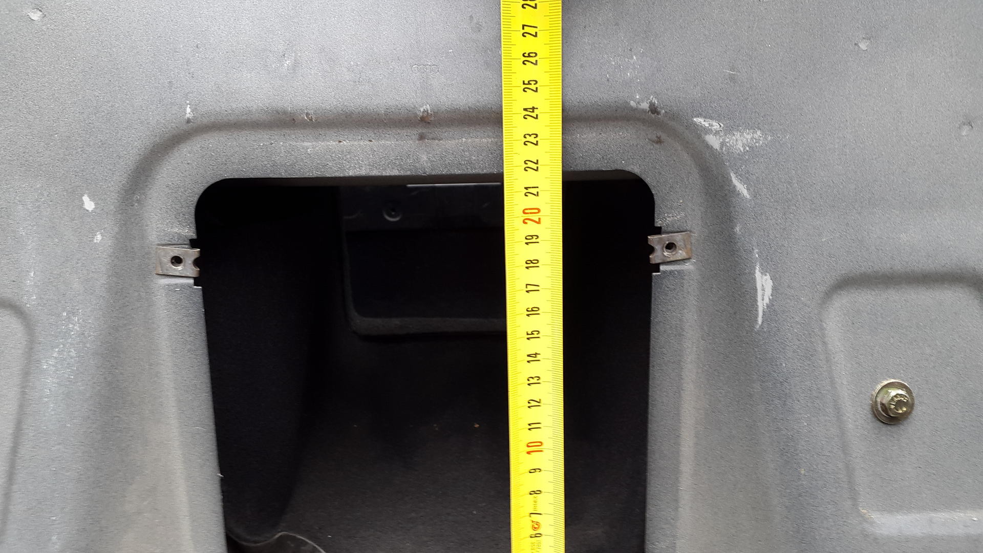

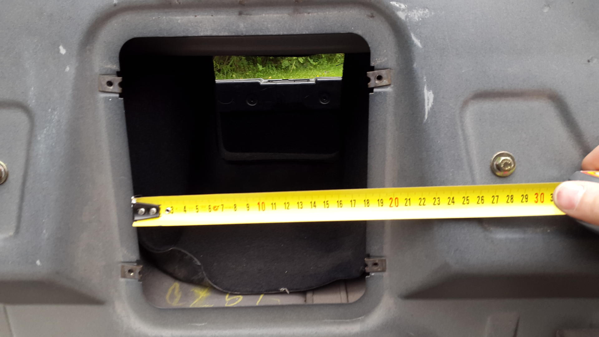

                      • No niin, kesäloman kunniaksi otin itseäni niskasta kiinni ja aloin sitä suksiluukkusubia pakertamaan. Ekassa ja toisessa kuvassa lähtötilanne takapenkki irrotettuna. Seuraavissa kuvissa aukon mittoja lähinnä jälkipolville ja itelle muistiinpanoiksi.

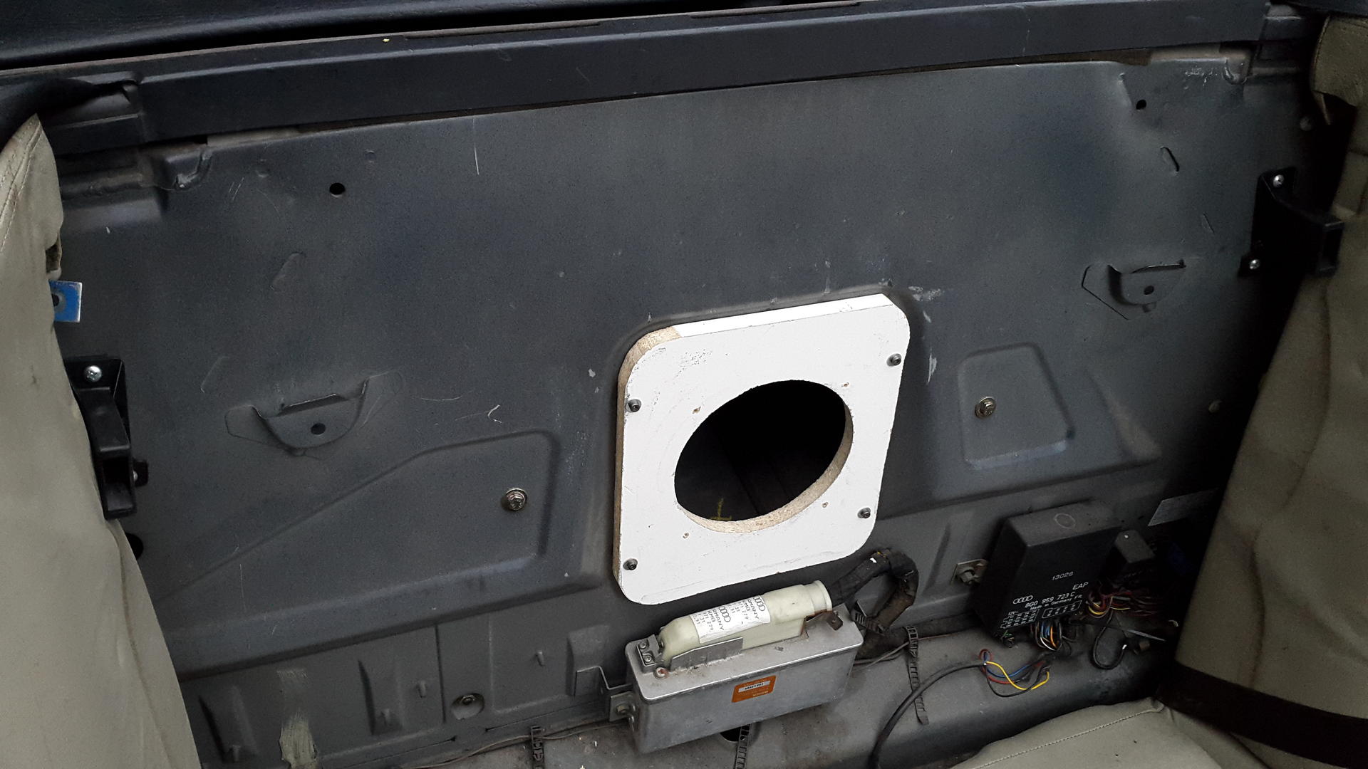

                        Asennuskehyksen elementille tein 15mm lastulevystä. Totesin sen olevan tuon kokoiselle subille riittävän vahvaa koska sitä löytyi valmiiksi tallista. Maalaan levyn vielä mustaksi ja virittelen todennäköisesti jonkun kankaan päälle. Yhtenä vaihtoehtona mietin elementin asentamista levyn takapuolelle ja koko levyn etupuolen peittämistä mustalla kaiutinkankaalla jolloin elementtiä ei näkyisi lainkaan. Testailen huomenna eri vaihtoehtoja.

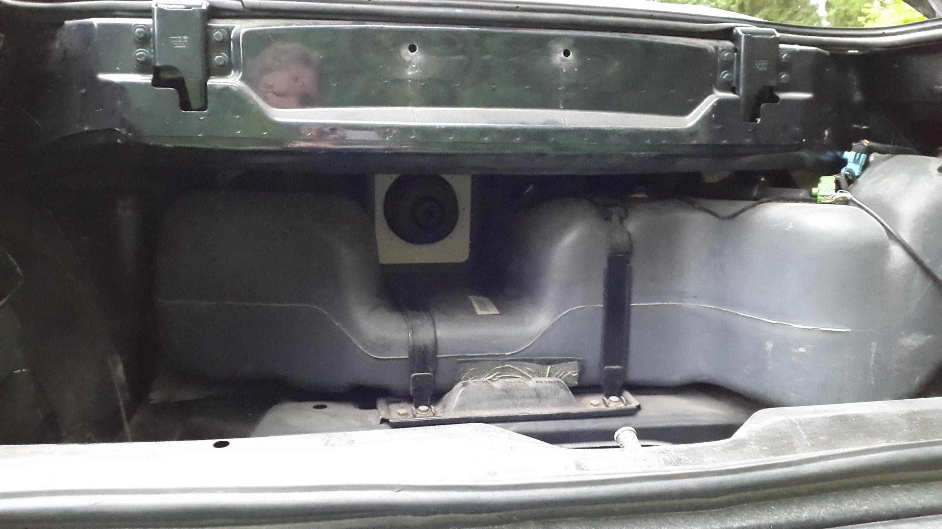

                        Viimeinen kuva kontin puolelta verhoilut purettuna. Tankki rajaa aika tarkasti kotelon mahdolliset mitat. Kotelosta ei tule hyvä jos siitä joutuu tekemään tuollaisen pitkän suorakaiteen muotoisen laatikon, onko ehdotuksia. Voisiko ajatella jotain vinoja väliseiniä sisälle rikkomaan seisovia aaltoja?
                        • Vanutäyttö ja ristikkotuet? Paljonko tarvii tilavuutta ja minkä tyyppisen kotelon meinasit? Avossa refleksi voisi olla paikallaan. Koppiautossa en edes harkitsisi.
                          • Tilavuutta tulee 16-17 litraa kun käyttää tuon koko tunnelin. Ei syö yhtään tavaratilaa kontista, kotelon takaseinä tulee olemaan kontin muun etuseinän tasalla. Refleksiputkea ei saa oikein mitenkään järkevästi mahtumaan enkä sellaista suorakaiteen muotoista porttia osaa laskea tai oikeastaan edes halua eli umpikotelolla mennään, hiukan siinä refleksille häviää mutta kompromissi tämä koko projekti on alunperinkin.
                            Vanua meinasin laittaa, sillä saa hiukan huijattua tilavuutta isommaksi. Välitukien kanssa tarvittaisiin hiukan neuvoa, voiko laittaa esim. öljypohjan loiskelevyjen tapaan niin että ovat aina toisesta reunastaan auki. Keskelle sitten porata isolla reikäterällä reikiä ettei tuet syö liikaa kotelon tilavuutta.

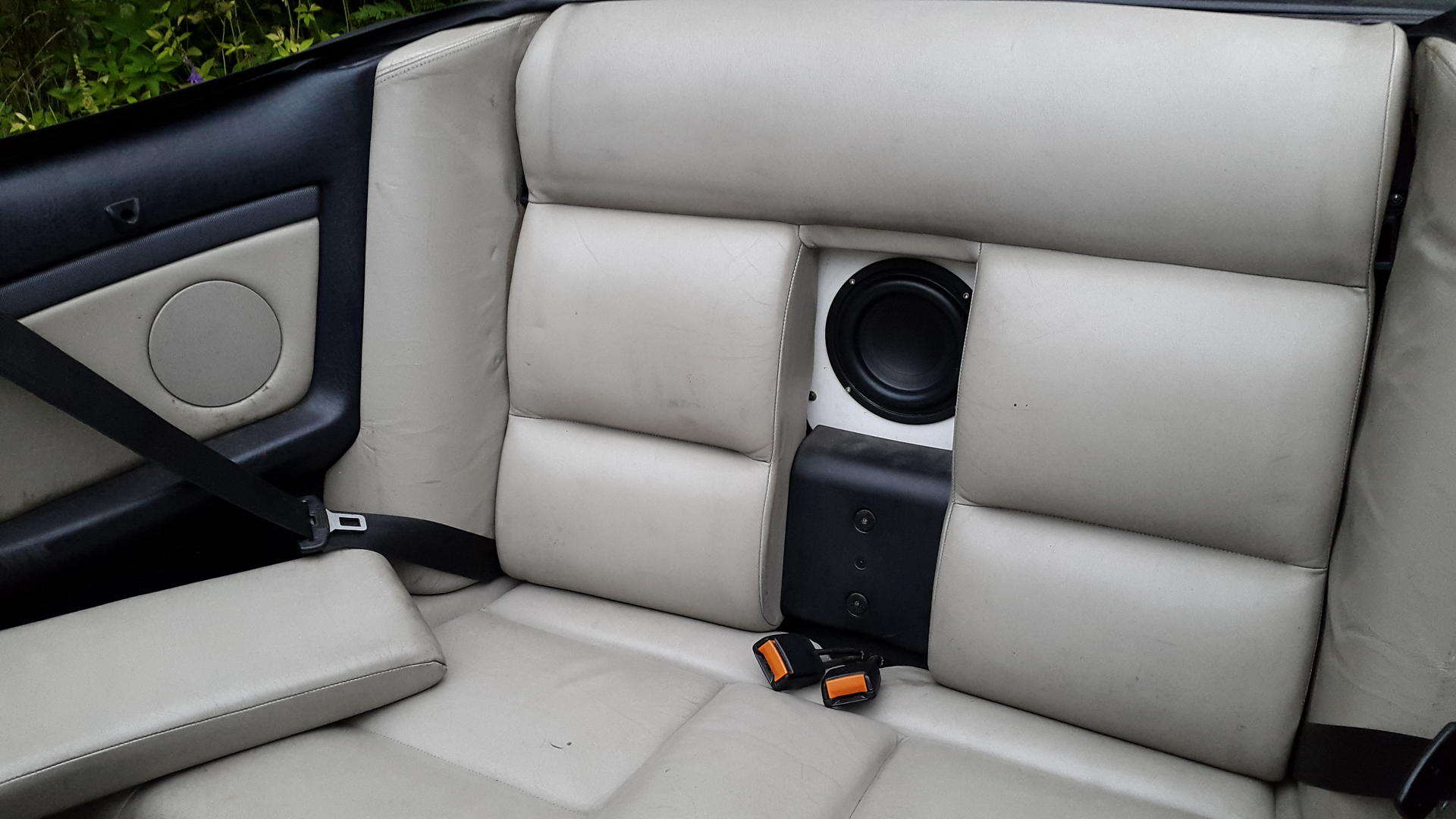

                            • Mitäs raati sanoo. Vaihtoehto A: Maalattu levy jossa subi etupuolella kiinni ja framilla kaiken kansan nähtävänä vai vaihtoehto B: Subi levyn takapuolella ja koko levy peitetty kaiutinkankaalla. Itse pidän vaihtoehto B:stä enemmän ja siihen taidan päätyä. Näyttää vähemmän tuunatulta.
                              • Jos aiot jättää se keskipehmuste kokonaan pois käytöstä, vaihtoehto B. Vielä kun uudet ovipahvit kiinni, niin avot!
                                • Laita jompikumpi. Itse olisin B:n kannalla, toinen täällä olija taasen A:n.

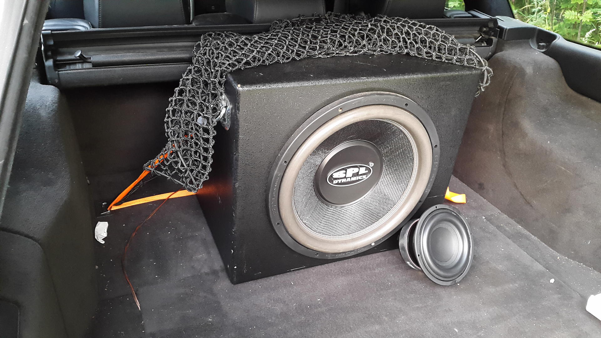

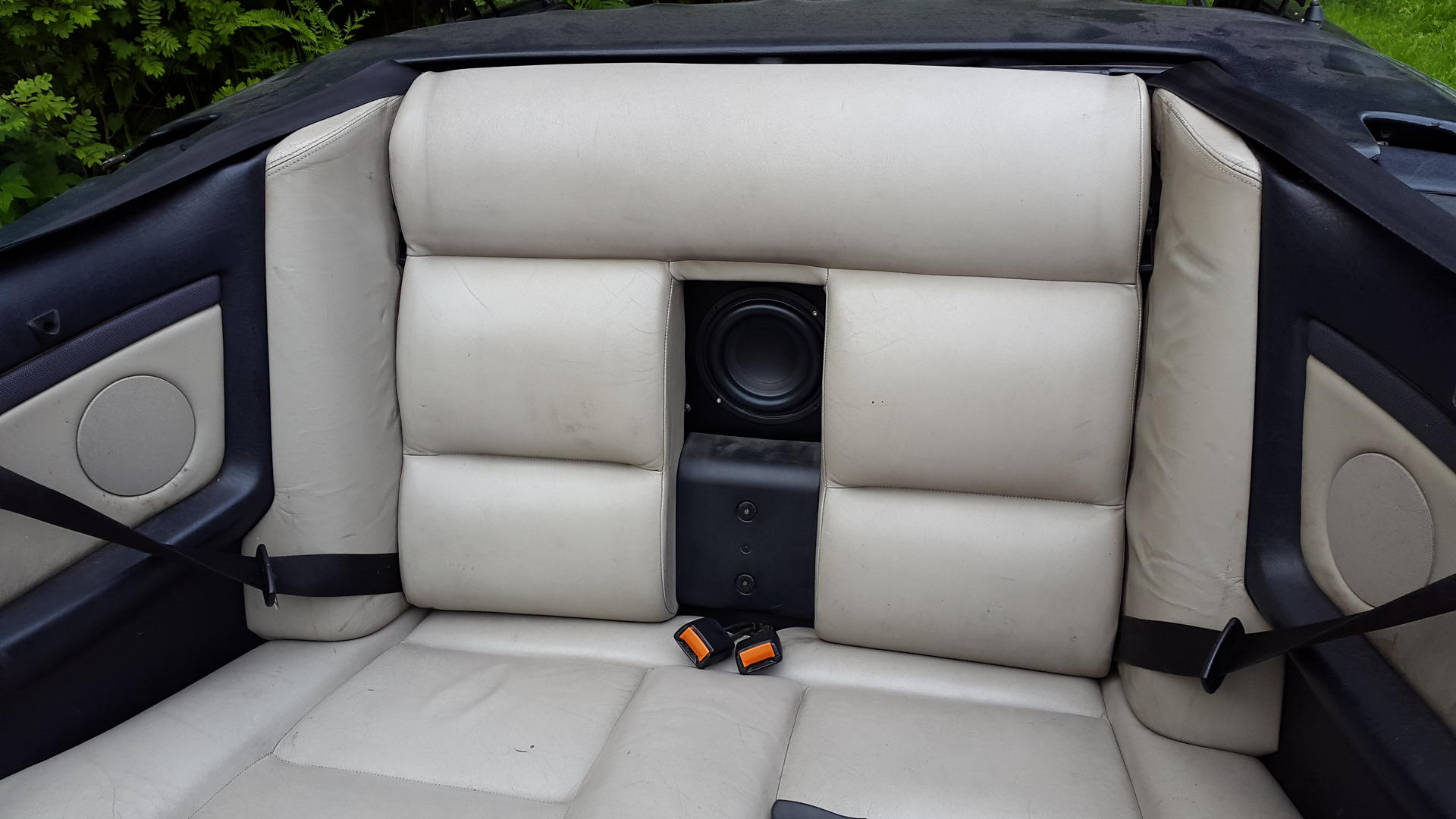

                                    • Tänään tuli sen verran valmista että vetelin kaiutinjohdot, RCA:t ja virtapiuhat kontiin.
                                      Ekat kylmät tyypit otettu, subi free-air asennuksena paikallaan kahdella ruuvilla. Sen verran oikeastaan vaan kytkin kiinni että sain ajettua testisignaaleilla jakosuotimet kohdilleen ja piilottaa vahvistimen lopulliseen paikkaansa. Soittimessa on ihan kohtuulliset tasonsäädöt niin ei tarvi varmaan gainien kanssakaan säätää. Kaikki on sitä kotelon tekemistä vaille valmis.

                                        • Osoittautuikin astetta työläämmäksi tuon kotelon teko. Suksitunnelin vapaa tila on takapäästään noin 4cm kapeampi ja 2cm matalampi kuin etuosastaan. Vielä enemmän eroa tulee tulipellin aukon kohdalle jossa mitat ovat vielä pari senttiä suuntaansa enemmän, koko tilaa ei saa käyttöön tankin rakenteiden vuoksi.
                                          No tämä aiheuttaa sen, että koteloa ei voi kasata valmiiksi ja työntää kontin puolelta paikoilleen. Myöskään edestä ei sovi koska tunnelin etuaukon halkaisija on yhtälailla liian pieni. Pitää tehdä niin että ujuttaa kotelon kylkipalat yksitellen etukautta paikoilleen ja liimaa kotelon sitten paikallaan kasaan. Tulipa tehtyä ainakin tiivis sovite kun kuminuijalla joutui hakkaamaan palikat kohdilleen että luulisi olevan tukeva. Kiilaan keskelle vielä poikittain jonkun tukipuun varmistukseksi. Koskaan sitä ei tule tuolta pois saamaan rikkomatta.
                                          Elementin kiinnityksen ja etulevyn toteutan nyt siten että elementti on kiinni kotelossa mutta ei lainkaan tulipellissä, kuten ei kotelokaan. Suksiluukun aukon eteen tulee suunnitelman B mukainen kaiutinkankaalla päällystetty levy jossa elementin kohdalla hiukan subin halkaisijaa suurempi aukko. Ei pitäisi pitkälläkään liikeradalla ottaa kiinni.
                                          Lisäilen loput kuvat välivaiheista ja lopputuloksesta sitten seuraavaan postiin kerralla.

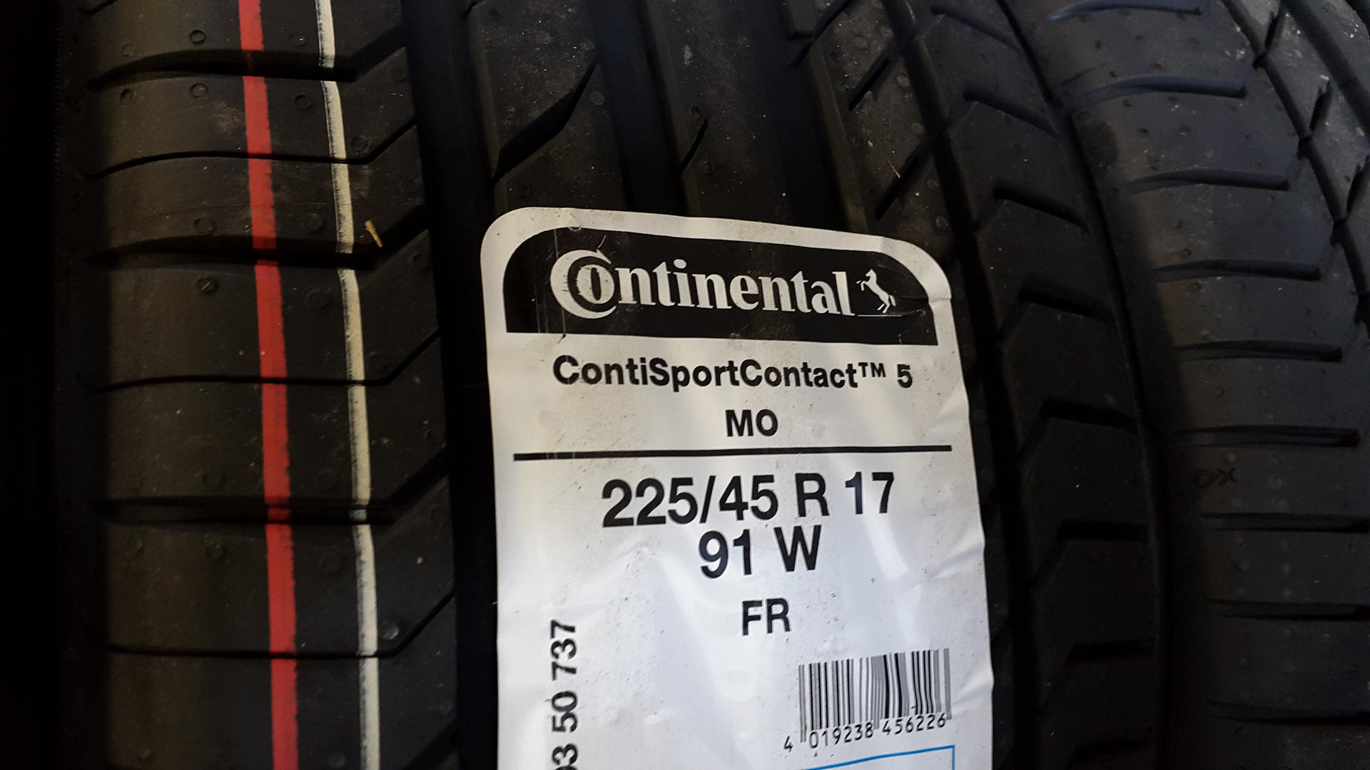

                                                      • Ohjauksen vetelyn tappamiseksi tuli viimeinen niitti kun noukin uudet ContiSportContact vitoset alle. Nyt menee lopulta vetelemättä luotisuoraan ja hiljaa. Edelliset -99 vuoden Pilot Sportit piti vaikka Karkunvuoren tunneliin ajaessa sellaisen metelin että umpiautossakin olisi tarvinnut peltorit.
                                                        Katotaan nyt miten noilla sitten pärjää tällaisen premium merkin alla kun on tuo MO merkintä...
                                                        • Kai tiedät että tuota saa myös AO merkinnällä :). Mutta olisiko sitten yhtä premiumia?
