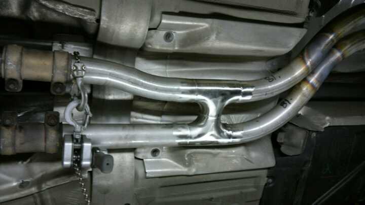

                • Noista kasien putkistoista oli tovi sitten puhetta. Hyvin virtaava X-pipe olisi mielenkiintoinen kokeilla vakion keskipöntön tilalle ja catit korvata suorilla putkilla. Miten paljon tuolla putken turaamisella on sitten merkitystä mihinkään muuhun kuin soundeihin?

                                    • Tuohon putkistoon liittyen niin minäkin haluaisin kuulla ton X version! Itellä tulee nyt suorat rosteritorvet "laajennetulla" ja hieman liikautetulla H putkella, sävelet on kohdallaan :D.
