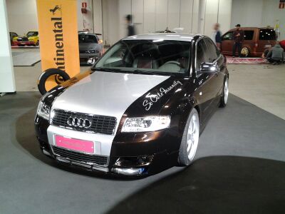

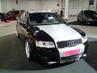

                              • Viimeinkin valmis :) Pieniä huoltotoimia vaatii tämän reissun jälkeen, mutta onneksi vaan pieniä. Peräkontin jos jaksan joskus tehdä lopulliseen muotoon, mutta nyt se saa odotella hetken pienen.
                                • "Pieniä huoltotoimia"? Eli onko syy selvinnyt, vai tarkoititko ulkoisesti? Itse en noista kaksivärisistä juuri välitä, mutta tuo tummempi sävy on kyllä hieno ;)

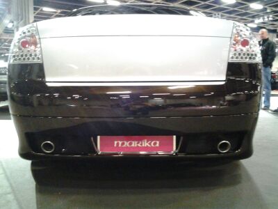

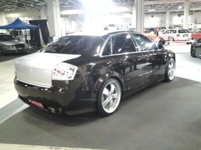

                                  • Vähän tulee ristiriitainen tunne kuvista. Tumma väri todella hieno, mutta auton perä ei miellytä yhtään, nuo takavalot nostavat vatsan sisällön kurkkuun.
                                      Äkkiseltään näyttää, että konepelti on ihan ok. Kokonaan erivärinen katto on siinä rajoilla noita värejä käytettäessä ja sitten toi kontti. Se ei vaan enää pelaa tuossa setissä. Saattais olla parempi vaikka pelkästään tummana (ja alkuperäisenä).
                                      • Ugemi: Ulkoisesti ei niinkään enää tehtävää, mutta moottori tulee uusi. Ensi viikonloppuna nostan tuon pois ja laitan uuden tilalle toivon mukaan paremmalla onnella. Dona kävi ja irrotti nelosen tulpan reiästä näkyy männässä iloisesti reikä ja tulpan pää poikki. Nyt vaan toivon, että sylinterien seinät olisi säästyneet vaikkakin tiedän ettei näin ole. Dona tekee uuden moottorin häneltä löytyvillä osilla ja tuosta käytetään kaikki mitä voi. Männät kolmesta pytystä, kanget, jakopään osat ja öljypumppu ainakin. Syy tuohon tuhoon selviää samalla. Ajoitus on kuitenkin kohdillaan, niin ei montaa syytä enää tilanteen syntyyn olekaan.
                                        Takalamput tulee olemaan tuossa, niin kauan kun ne toimii. Jostain syystä dectanen ledivalot vilkkuu iloisesti ihan oman mielen mukaan. Seuraavat tulee olemaan normilamppuiset, mutta ulkoisesti vielä oksettavammat :D
                                        • Tummat takavalot please, koska ovat tuon tumman värin puolella.
                                          • Samaa mietin ite kans, et tummat takavalot vois tähän sopia huomattavasti paremmin. Harmittava juttu ton koneen kanssa. :( Johtuko se siis noista nostajista?
                                            • Itsellehän näitä tietysti rakennetaan, ja innosta ja panostuksesta on pakko antaa propsit, mutta lopputulos on juuri niin kauhea kuin odotinkin. Keula vielä menee, mutta perä ei mitenkään. Isommat putkenpäät ja uudet valot voisivat hieman pelastaa tilannetta? Tusinatuninkivanteet "kruunaa" kokonaisuuden.
                                              Toivottavasti kone tulee kuntoon ja saat tämän ajoon, koska tunteja on selvästi käytetty paljon.
                                              • Pakoputkisto on vielä orkkis. Ihan kaikkeen en tällä aikataululla pystynyt. Projektiin on palanut rahaa kymppitonni + auto ja edelleen menee uuden koneen muodossa. Ihan mielenkiinnosta voisin ottaa vastaan vanne ehdotuksia, kun näkemystä löytyy. Linkkiä jakoon :)

                                                  • Tuo ruskea väri oli kyllä hieno, kun messuilla sitä pääsi pällistelemään tiukalla keinovalolla tai ilman. Hyvin elävä väri.
