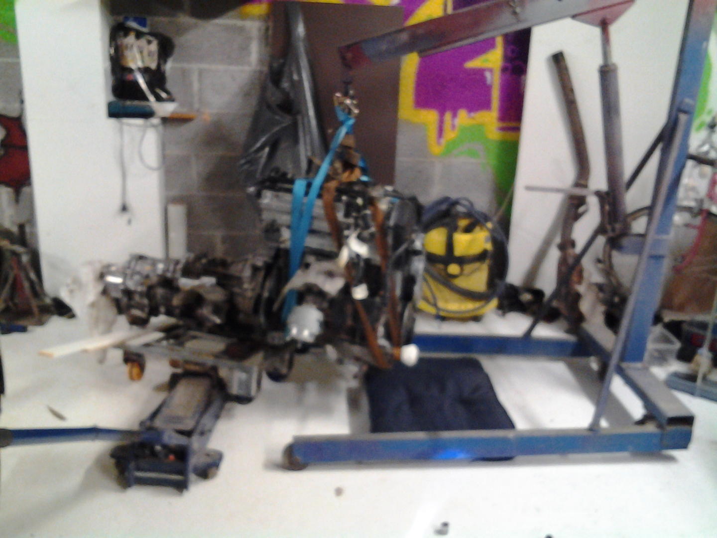

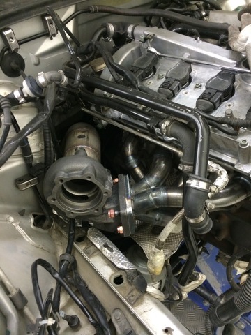

                        • Pahoittelen kuvan heikkoa laatua, mutta oleellisimman siitä erottaa. Enhän tuota pariskuntaa kaiken maailman konsteista ( Maitokorien aluskärry, tunkki, listan pätkiä, kakkosnelosen pätkä...) huolimatta yhteen saanut liitettyä. Paljosta ei kiinni ollut. Tänään pieni apujoukko oli nämä käynyt tallissa yhdistämässä, niin projekti jatkukoon paketin paikalleen laitolla tänään :) Olishan nuo pojat voineet sen samalla paikoilleenkin laittaa, en olisi mieltäni siitä pahoittanut
                          • Kyllä se tuossa vähän hankalaa on mitään rikkomatta laittaa kun kaikki heiluu joka suuntaan, ainakin yksin tehdessä. Pelkän koneen nosto nokalle vaihteisto paikallaan oli viimeksi kolmen miehen homma kun ei päivätyökseen näitä tee.
                            • Se olisi sinne mennyt yksinkin, jos tuon heilumisen olisi saanut kuriin. 152cm vastaan tuo parivaljakko oli vaan liikaa ja jouduin myöntymään hävinneeni painimatsin, mut olihan siinä tosiaan ylivoima parivaljakolla :) Nyt on kone paikoillaan ja alkaa ihmettely niiden kymmenien piuhojen ja letkujen kanssa mikä on mistäkin. Yllättävän kivuton tuo on paikoilleen laittaa, kun auto on pukeilla. Toivon mukaan vaan ei ihan heti tarvitse moista urakkaa uusiksi ottaa.
                              • Kannattaa ensimmäisenä peittää tuo lattiakaivo, ettei autoa kasattaessa tarvi etsiä pienimpiä osia sieltä :D
                                • Tuo on öljynerotuskaivo eikä onneksi kovin syvä vaikka muutamat työkalut sinne onkin jo hakeutuneet...

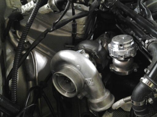

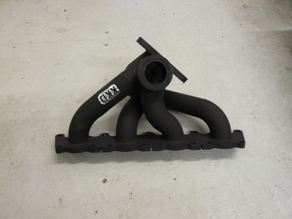

                                  Sain vielä kuva terveisiä http://www.kkdmotorsport.com/ Kallelta. Ahtimen kanssa tuli sanottua ekan kerran kättä päivää sitten Eemelin http://www.lds-turbo.fi/ käsittelyn jälkeen. Ei voi kun ihailla moista kädenjälkeä ja arvostaa heidän työtään edistää suomalaista moottoriurheilua harraste- ja ammattikäytössä :)
                                  • Siellä se pikku hiljaa valmistuu
                                    • Eilen vein auton Kallelle ja tänään lähden sen hakemaan takaisin kotiin. Laina trailerissa on hiukan kärsinyt toinen ajoramppi ja eilen meinasi koko auto pudota, kun metalli antoi hiukan liikaa periksi. Onneksi Kalle toi rampin alle aiemmin harkon, niin se tipahti sen päälle. Nyt ramppia on korjattu ja toivon mukaan kestää tuon siirron. Jotakin on kotonakin sen alle laitettava. Se tästä vielä puuttuisi, että hajoaisi yhden heikon ajorampin takia. Kallelta tulikin jo muutama kuva valmiista sarjasta :)

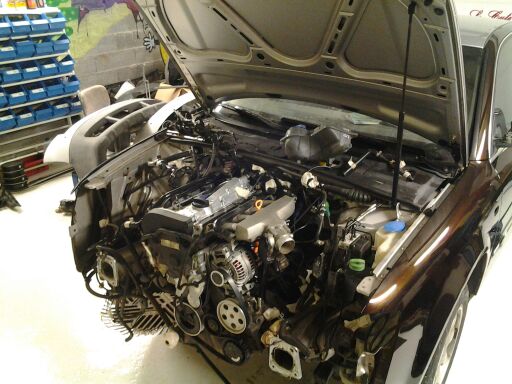

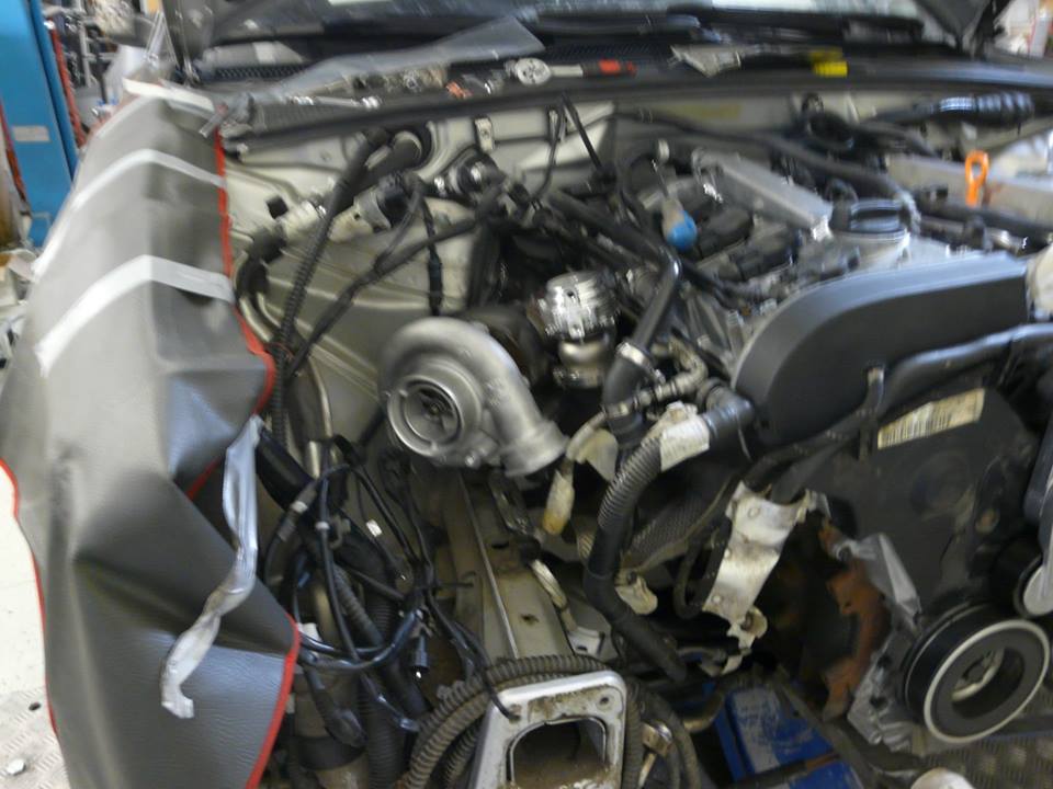

                                      Seuraavaksi vuorossa coolerin asennusta, ilmanputsarin viritys, lamppujen laittoa, peräkontin rakentaminen, sisusta hommat, jarru hommat ja polttoaine puolen teko. Sit säätöihin ja menoksi. Paremmalla puolella ollaan, ehkä?

                                        • Nythän sulla olis kevyt homma karsia pois toisioilmapumput, suctionjetit ym. turhat combivalvet ja takaiskuventtiilit. Multa löytyy blockoffplate kanteen. Tarjoon sen ;) Motest hoitaa vikailmot pois kun tekee softan. Jäisi monta vikakohdetta tai mahdollista vuotopaikkaa historiaan ja konehuoneeseen jää kliinimpi ilme.
                                          http://www.audizine.com/forum/showth...simplification
                                          • Ihanaa, kun kerroit tän nyt kun olen kasannut tuota räjäytyskuvien kans ja ilman niitä.... Menee siis hetki, kun tuon kaiken irrotan uusiksi. Mutta siistimpi oli lopputulos ja tämä on siis testattu toimivaksi? Se olis sitten muutama tunti puuhailtava irti noita letkuja :) Tarviin sinne sit sen blockoffplaten sulta, Kiitos :)
                                            • Toimi mulla ok. Ainoa takaisku jäi jarrutehostimelle. Huohotus oli auton alle, mutta sillä nyt ei periaatteessa ole merkitystä.
                                              • En putsannut kuin nelisen tuntia kaikkiaan noita huohottimen putkia ja ostin just Tepolta uusia sinne osan. Onko siellä niin heikkoja kohtia ettei toimi noilla? Eikös sen huohotuksen voisi ohjata suoraan erilliseen pönttöön?
                                                • Aika ikävältä haisee jos sen huohotuksen laittaa ulkoilmaan.
                                                  • Haisee, mutta voi sen laittaa kiertoonkin vaikka nuo siivoaa pois.

                                                      Saako udella, mitä tuo pakosarja kustantaa?

                                                        Pakosarja maksoi tehdasvalmisteisen ahtimen verran....

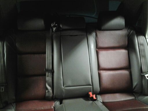

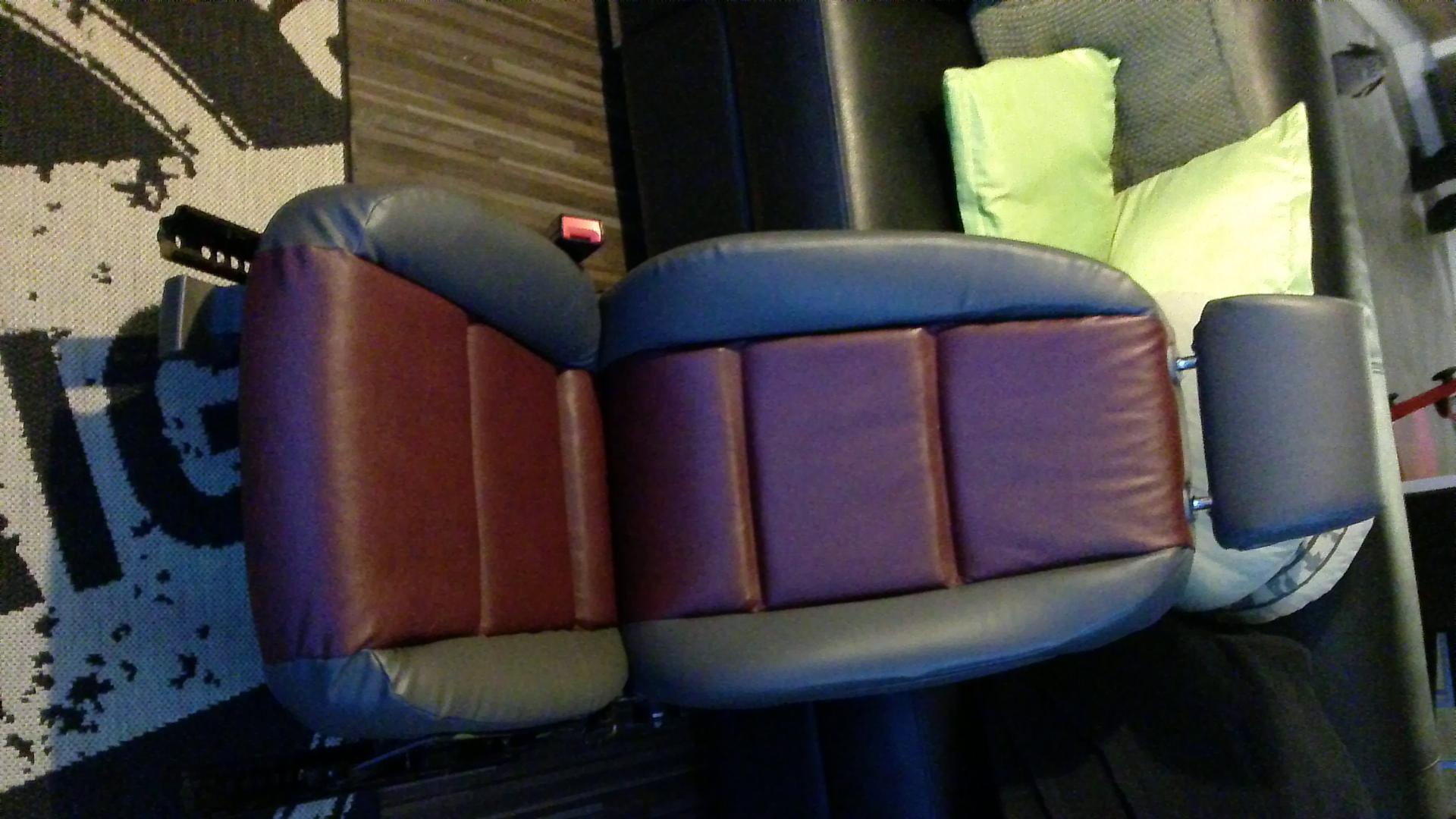

                                                        Juuri sain takapenkit valmiiksi ja apukuskin penkin. Vielä olisi kuskin penkin verhoilu ja ovet. Piti ehtiä tänään talliinkin, mutta näyttää pahasti aikataulu taas siltä se tallihommat siirtyi huomiselle ja sunnuntaille.

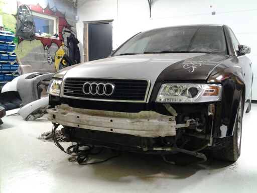

                                                          • Takapenkit paikoillaan ja keulan ilmettä fiilistelty :) Konehuone alkaa olemaan kohta nipussa orkkis hilppeiden osalta ja alkaa hirmuinen painiminen kaiken sovittamiseksi sinne uusien juttujen kanssa.

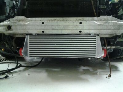

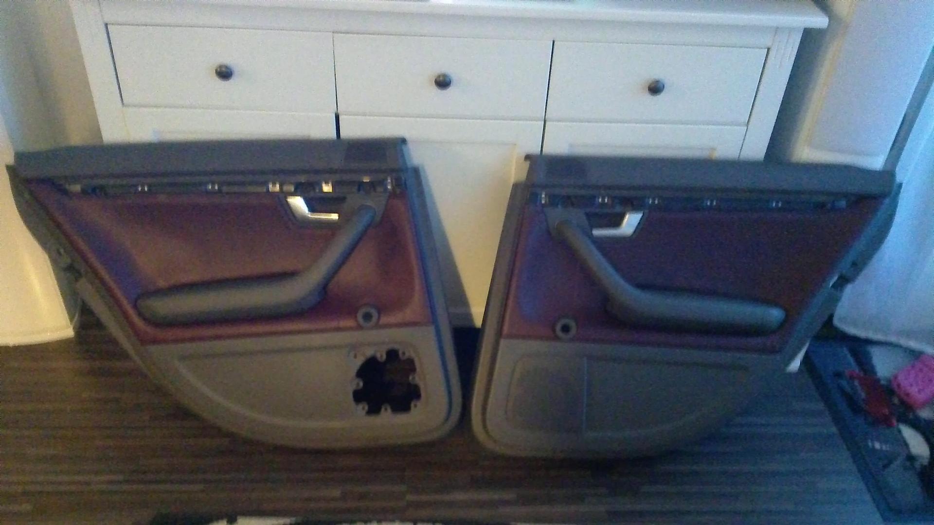

                                                            • Coolerin paikka löytyi. Lisäksi verhoilut alkaa olemaan valmiit. Enää etuovet, kunhan saan ne ystävältäni takaisin hänen kätösten jäljiltä. Saa hiukan paremman äänimaailman autoon muutenkin kuin pörinä mielessä. Konehuoneessa on enää viimeistelyjä ja yhden bensalinjan sekä johtonipun siirto. Ai hemmetti pitäähän nuo puttket vielä tehdä ja ilmanputsarin sijoittelu.... Just kun ajattelin olevani jo voiton puolella. Perä vuotaa jonkin verran öljyä, joten on stefojen vaihto edessä :/
