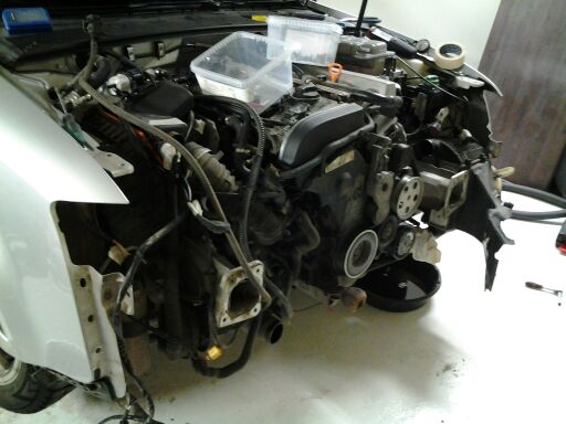

    Aloittelen audi projektia ja tuumailin, että laitanpa tänne kuulumisia. Auto on A4 -02, 1.8tq. Vahingossa mukaan tarttui jo Motestin lastu, jolla lukemat saatiin +200hp. Ensi kesän tavoitteena noin 380-400hp. LDS racing turbolta tilasin uuden ahtimen ja pakosarjan teosta tulee vastaamaan kkd motorsport. Tarkoituksena on parin viikon päästä purkaa kulkine osiin moottorin osalta ja pistää palikat siltä osin uusiksi vastaamaan tulevia teho tavotteita.
    Aiemman luomukseni kertomusta löytyy tuolta http://www.suomencaprit.fi/foorumi/viewtopic.php?t=57 . Toivon mukaan ehdin saamaan valmista kaiken muun kiireen keskellä.

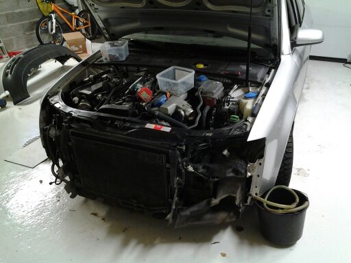

    Projekti alkoi virallisesti tänään. Kytkin vauhtipyöräsetti tuli perjantaina. Audin keula on purettuna ja jatkoa seuraa pikimmiten. Hofelen korisarja olisi silmään sopiva, mutta saa nähdä mihin sitä päätyy. Tarkoitus olisi saada auto ensi kesäksi valmiiksi.

                                              Freonit naamalle ja coolerin putket täynnä öljyä.... Ihmettelinkin mihin ne moottorista hävisi. Iltasella jos jatkais ja pääsisi jo kohta tutkimaan moottoria miten surkeessa kunnossa sisukset on.
                                                Oliko öljyä kuinka paljon?
                                                  Kyllä sitä ihan valumalla hetken tuli molemmista putkista. Olisko muutama desi ollut.
                                                    On stä sit ollu aikapaljon.
