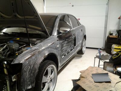

  • Huh huh.... Nyt on auton pinta kolmea hionta kertaa ja kiillotusta vaille valmis. Konehuone olis täysin valmis, viimeinkin. Ihmeen koville otti.... Pakoputki valmis väliaikaisratkaisulla, täytyy tuumata sitä ajan kanssa. Jarrusatulat maalasin hopeiseksi tuo keltainen oli jotenkin niin kammottava väri. Tänään jos ehtisin vielä etuovien pahvit verhoilemaan, niin huomenna olisi kaiuttimien ja verhoilujen asennusta edessä. Peräkontti on nyt vähän kahden vaiheilla teenkö sille mitään ylipäätään, ledit laitan joka tapauksessa valaisemaan sitä. Vielä kun saan korisarjan maalarilta, niin auto olisi valmis. Pitänee soitella Oikarille Motestille, että voipi tulla kokeilemaan saisko tuota käyntiin vielä.
