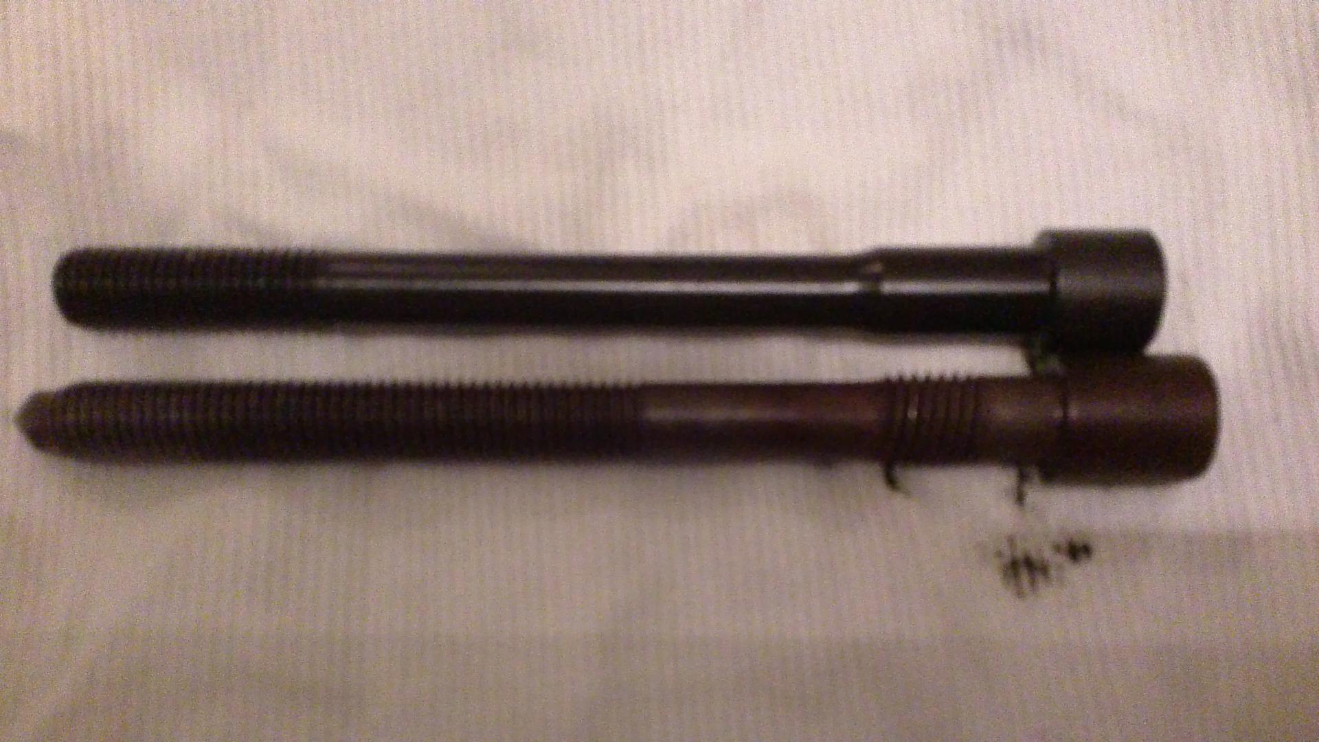

                Miksi arp pultit? Niillä on useampi 1.8 lohko pilattu. Normaalit kansipultit kestää kuitenkin melko kivuttomasti isommatkin paineet ja tehot.
                • #98
                  Jos sitä meinaa pitää jatkuvasti levällään, niin säästää uusien pulttien verran joka aukasulla :)
                  • #99
                    Mihin tää lohkojen hajoaminen perustuu? Onko ihan faktaa, että nimenomaan pulttien takia eikä asennusvirheen tai jonkun muun syyn takia?
                    • Nousee lohkosta, aluhattu laajenee, rauta ei, pultti ei anna periksi??
                      http://www.audiclub.fi/audifinns/att...1&d=1341255171
                      tuossa kävi vahinko että hx40 antoi kaiken, sylkkäpaineet mitä sattuu tietysti. Muta hyvin kulki sen aikaa :) Pystyrailot klo 1 ja 11 kahdessa sylinterissä samassa kohdassa ja samassa asennossa arpin pinnapultteihin nähden.
                      • On ihan faktaa. Ja joo pultithan maksaa reilu kympin setti, siis tavalliset. Saa jonkun kerran avata että on arppien hinta tullu vastaan.
                        Niin siis jos ei heti hajoa niin nostaa ainakin kierteiden kohdalta lohkon patilleen. Eli kun ottaa tiivisteen pois välistä ja laittaa hatun päälle niin kannen/lohkon välistä paistaa valo.
                        • Jos arp:it ostaa sen takia, että säästää pitkässä juoksussa koneen aukasuissa, niin kantsii varmaan antaa jonkun muun kasata moottorit... Täältä kanssa ääni vakio ruuveille.

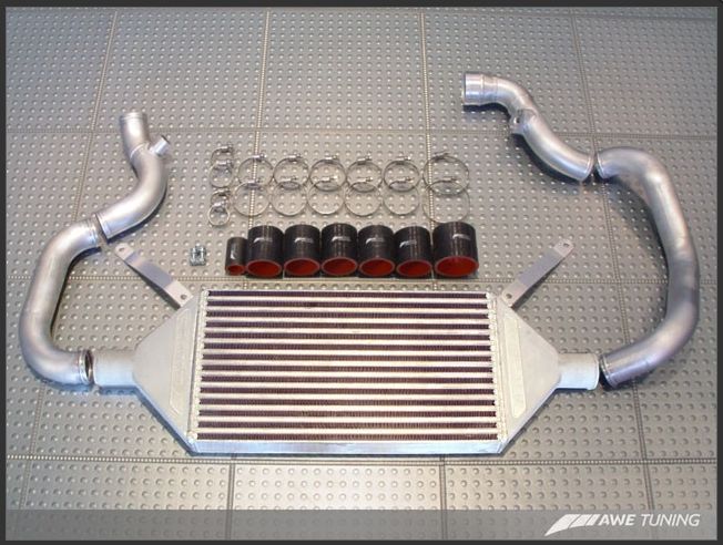

                          • Onhan noissa pulteissa aika iso ero jo muutenkin. Täytynee kuitenkin ne vakiopultit tilata volkkarille ja laittaa niillä. Sain aika hyvän tarjouksen välijäähdyttimestä nimeltä mainitsemattomasta paikasta 1250-1300e. Aika kova hinta mokomalle sarjalle. Halvimmillaan tuota sarjaa saa 290 e. En tiiä onko merkki sama, mut koko on ainakin ja putki / letkukitti. Tuleeko joiltakin näihin bonuksena blondilisä? Nuo cooleri kuvat siis tästä em. tarjouksesta. Tänään tuli uudet D liten light tube umpiot. Näyttää ainakin irrallaan aika hyvältä, mutta katsotaan kuinka istuu auton kokonaisuuteen.
                            • Kiinacooleri vs. oikea cooleri. Siitä tulee suurin hintaero.
                              • 1ke väärtti ero?
                                • Aika rosvoamista "aidolla" kuulerilla, kiinalaisella pärjää hyvinki pitkälle.
                                  • Näissä pulttijutuissa ns. orkkispultit tai tarvikeputkan pultit on vähän liiankin samaa tavaraa. Ettei vaan tulis samalta tehtaalta. Miks esim. jotain kiertokangen erikoispulttia tekis monta eri tehdasta? Niitä, kun ei vaihdeta samaa tahtia kuin öljynsuodattimia ja valmistusmäärät pieniä... En tiiä mitä kannenpultit maksaa marmoritiskillä, mutta väittäisin, että maksat samasta asiasta tupla-tripla hinnan kuin Koivuselta Febin pulteista.
                                    • Kansipultit oli viime kysymällä sahapukkiin toistakymppiä kappale alkuperäisosana. Tarvike (Reinz) muistaakseni jossain 1€/kpl.
                                      • tarjouksen välijäähdyttimestä nimeltä mainitsemattomasta paikasta 1250-1300e
                                        tuossa "tarjouksessa" on kyllä ~tonni liikaa. Kiinacoolereita (~150€) on todettu aivan toimiviksi ja itse sovittamalla ja tekemällä ahtoputket säästää sievoisen summan. Tuo valmis setti jota itsekin katselin tuolla ~300e:lla ei kuitenkaan ole niin tarkasti mitoitettu fyysisen sopivuuden vuoksi, että siitä saisi hyvän. Varsinkin jos sulla puskurit on jotain muuta kuin OEM:ia, niin sovitusta tulee varmasti. RST:stä vaan putket vaikka alumiinisiin painoa onkin hieman lisää ja siihen sopivat silikonit (4kpl) niin tulee hyvä, toimiva, edukas, sekä istuvuudeltaan passeli. Ainut etu tuossa setissä oli muistaakseni se, että kennon syvyys oli pienempi ja täten sijoittelun puolesta parempi tuonne puskuripalkin ja syylärin väliin mitä 76mm syvissä yleisimmin saatavilla olevissa coolereissa.
                                        • Varmasti joutuu vähän modifoimaan, että saa nuo putket sijoiteltua hyvin. Joutuu vähän muutakin muokkamaan konehuoneesta. Kiinacoolereista sen verran, että kaverini autossa on "kiinacooleri" ja autossa on 823 hp. Tuolta löytyy autokin http://www.tvracing.net/?Kilpurin_kuvat_ja_videot
                                          • Kiinacoolereitakin on monenlaisella kennolla. Omassa oli niinkin virtaava kenno että lentokentällä 4vaihteella oli imulämpö 76astetta. 23c oli ulkona lämmintä. Sisärivoitus oli melkoisen karmeeta. Riippuu tietysti vielä minkälaisilla paineilla ajellaan.
