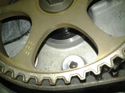

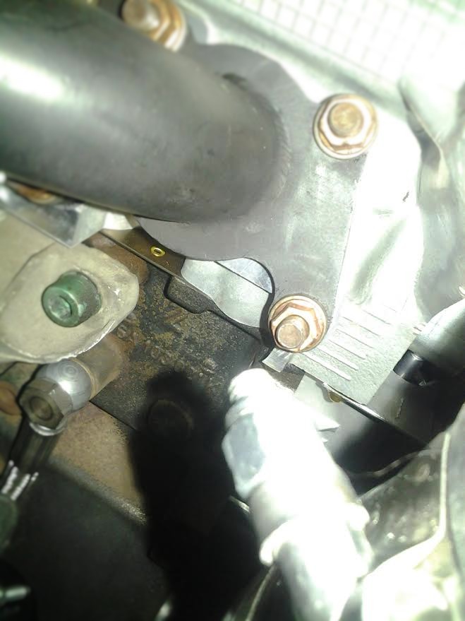

                                            Tänään tutkin vielä vuotoa siten, että nostin kierrokset korkeaksi jotta öljyä tulisi mahdollisimman paljon ja vuoto kohta viimein löytyi. Nokka-akselin stefa vuotaa ja hihnan pyöriminenhän sitten aiheuttaa pyörteen, niin että öljy löytyy ihan jostain muualta kuin mistä mokoma vuotaa. Iltasella lähden vaihtamaan tuon Stefan, kunhan saan pikku neidin unille. Sittenhän sen pitäisi olla vuotoja vaille valmis. Yhden puolan ostin tänään, kun kuulostaa ettei kakkospytty käy ihan täysillä kokoajan.
                                            • Kuvastakin käypi ilmi kuinka pirun hankala on todeta nokka-akselin stefan vuotoa. Pitää nyt samalla kurkkia ja tarkastella kaikki mahdolliset vuodot. Nyt kun naamapelti on irti, niin näkymää hiukan paremmin. Lisäksi kaiken maailman putkistot ja putsarit on tunkeutuneet autoni konehuoneeseen tukkien ainoatkin pienet välit mistä edes miniminikäsi voisi mahtua. Todella toivon, että naamapelti on viimeisen kerran irti. Seuraavan kerran kokeillaan kuka korjaa ja millä hinnalla, kun alkaa muijan kiinnostus ja usko omiin ruostuneisiin taitoihin ihan pikku hiljaa loppumaan :/
                                              • Tekemällä oppii ja moneen kertaan tekemällä oppii paremmin. =)
                                                Onneksi oli nokan tiivisteessä, eikä kannen tiivisteessä tuo vuoto. Pääsee vähän vähemmällä.

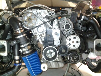

                                                  • Kiitos vinkeistä :) Vaihdoin kakkosen puolan ja käynti tasaantui kummasti. Nythän moottori on ollut jo käynnissä ihan ennätyksellisen ajan purkamisen jälkeen. Nokka-akselin stefankin onnistuin ihan omin voimin vaihtamaan ja tällä kertaa jopa jakopään ajoitus jo sujui ilman ulkopuolista apua. (Katsotaanpa miten paljon ajoitus heittää....) Tähän mennessä en ole tuota hommaa ole halunnut itse tehdä, mutta edellisen kerran ystäväni kävi ajoittamassa ja kertoi niin selkeästi työvaiheet etten voi tehdä mitään väärin. Kohta alkaa olemaan ihan proo olo tuon kapistuksen purkamisen ja kasaamisen kanssa. Pientä öljy hikoilua on turbon paluuputken juuressa öljypohjassa ja öljypohjan anturissa, mikälie mötkäle. Nuo on nopeasti korjattavissa, johan tuohon taas vaihtaa öljyt kun edelliset on ehtineet olemaan viikon koneessa....
